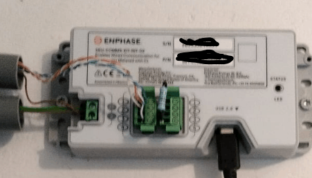

Vandaag de eerste keer een 5P gezien. Wat ook weer een waardeloze aansluiting v.w.b. die coms kit. Qua ontwerp weer niet goed doordacht, mijn mening. Draadjes die volop zichtbaar zijn, verschrikkelijk lelijk. (niet een installatie van mij).

@Eddie_ Ik mag hopen dat er nog een afdekkapje overheen gaat? Of blijft dit zo? Want dan is dit wel heel slecht. Lijkt me ook erg schadegevoelig. Persoonlijk zou ik er dan iets overheen maken om de draden te beschermen, maar slecht dat het vanuit Enphase zo is ontworpen? Amerikaans zeker :)

Ik hoopte ook op een afdekkapje maar dit is het! Hier heeft niet een echt design team aan gewerkt.

Mag het dan wel mbt de NEN-norm vraag ik mij af...
Men wil in de meterkast toch ook geen lossen draden, zoals je wel eens de CT-draden ziet die de gateway in gaan. Dan schreeuwt ook iedereen moord en brand dat ze afgeschermd moeten worden, en dan zou dit wel mogen?
Poah ik krijg direct koppijn van die foto, maar dat komt omdat je hem met een rabo scanner hebt gemaakt :P

Is die aansluiting linksonder een 230V input? Dan zou er inderdaad een doosje omheen moeten om te voldoen aan de hoofdtuk 411.2 van de NEN1010. Het lijkt me sowieso wel beter om er bijvoorbeeld een T250 montagedoos omheen te zetten.

zo hangt die bij mij ook, verschrikkelijk. zit wel een DIN rail en houder bij, maar die pas niet in de meterkast. Het is ook maar een modem.
nee, is de aansluiting voor een aarde draad
Ding wordt gevoed via USB, 5 volt. Ik zou het geheel ook daadwerkelijk in een bijbouwkast/lasdoos o.i.d. plaatsen.
Sorry, ik heb hem ook zo doorgestuurd gekregen :)
Zoiets moet natuurlijk in een groepenkastje en niet koud tegen de muur. :-) Maar het is inderdaad weer net niet af van Enphase.
Wij plaatsen vaak de combinerbox (dat ding is wel echt af)....en dan stoppen we die commskit daarbij als die er nog niet inzit.

Toch jammer dat het ding geen DIN rail montagemogelijkheid heeft.

Nou, dat heeft ie volgens mij wel. Met 2 plastic beugeltje die je op de achterkant kan klikken. Het maakt hem wel erg breed, maar past dan nog niet in zo'n combinerbox door wat andere automaten aan de kant te schuiven. Tegen de achterwand plakken is ook een optie die wel wordt toegpast, als ie maar binnen zit.
Pazo schreef op maandag 20 januari 2025 @ 14:23:
Ik vind het echt een gemiste kans vanuit Enphase dat ze dit zo hebben ontwikkeld. Ook het feit dat je nu een losse "signaalkabel" moet trekken, naast de YMVK waar de batterij op aangesloten gaat worden. Dat maakt het in sommige gevallen waar het toch al lastig is om een kabel te trekken nog weer extra lastig. En dan idd ook noet de afwerking in de buurt van de batterij, mocht de batterij toevallig buiten komen te hangen.
Als ik een batterij zou willen aanschaffen, dan is een 5P van Enphase voor mij de logische keus, aangezien ik ook al een metered gateway heb. En voor zo ver ik heb begrepen mag die 5P buiten hangen en dat zou qua aansluiting op een toch nog ongebruikte kabel ook mooi passen. Maar die signaalkabel erbij maakt het dan weer jammer, want waar de bestaande kabel ligt is het nu heel bewerkelijk om nog een kabel bij te trekken ivm kruipruimte isolatie, etc.

Inderdaad zitten die er standaard bij. Dus gewoon op een DIN rail plaatsen.
Afbeeldingslocatie: https://tweakers.net/i/o-Gfm9gtGPGyEJPCjBFbNNAeiPQ=/x800/filters:strip_icc():strip_exif()/f/image/GxgDe00NdVLZFlxVsFNsmFug.jpg?f=fotoalbum_large

Enphase adviseert een specifieke kabel te gebruiken bij de commskit van de 5P. Kan dit ook gewoon met een UTP kabel? Iemand die hier ervaring mee heeft? Ik heb binnenkort mijn eerste 5P installatie :)
Gecertificeerd Enphase/Solaredge/Goodwe installateur

Eddie_ schreef op donderdag 30 januari 2025 @ 11:57:
Be the first to give it a try ;)
signaal kabel van elektramat werkt prima en is veel goedkoper. zoek maar op afbeelding, zelfs die is het zelfde
signaalkabel 4x0.8 afgeschermd. ik ben benieuwd of UTP voldoende is.

  • WillemP22
  • Registratie: Juli 2020
  • Laatst online: 20:29
Het schijnt gewoon te werken, echterrrr…indien je storingen ondervindt en de Enphase support moet raadplegen, laten ze je eerst die kabel vervangen omdat ze maar 1 type kabel adviseren.
