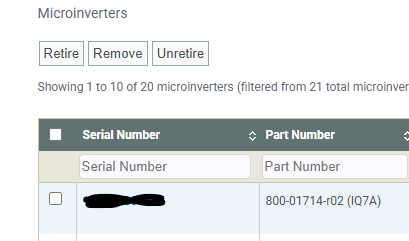

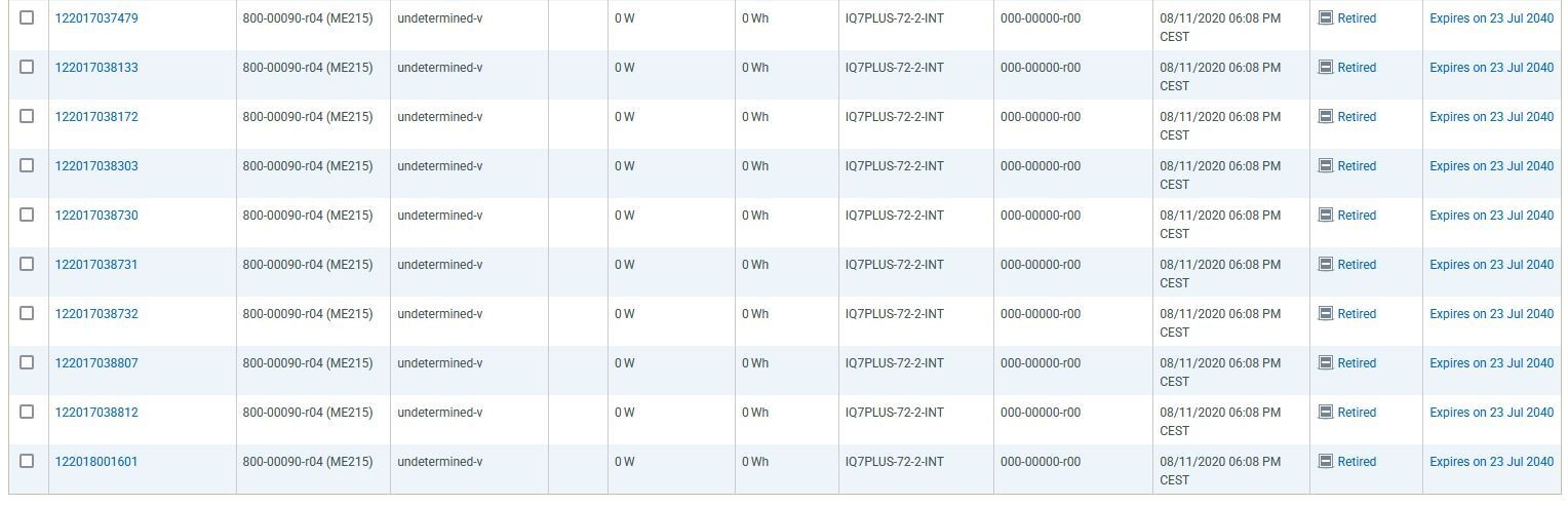

even een vraag tussendoor: Hoe kan ik 2 inverters deleten in mijn Gateway (Standaard)?
Ik heb een 2de hands Gateway Standard in gebruik, bij het installeren daarvan via de Toolkit app kreeg ik de vraag gesteld of ik bestaande inversters wilde wissen wat ik (natuurlijk) uitgevoerd heb maar op 1 of andere manier zijn er toch 2 geregistreerd gebleven. Ik heb diverse malen geprobeerd deze via Retire en Remove optie weg te gooien maar verder dan dat ze hidden staan kom ik niet.

blb4 schreef op donderdag 9 januari 2025 @ 20:48:
Niet. Zelf kan je dat niet. Ik heb er ook nog 10 oude in staan die er niet uit te krijgen zijn. Wellicht dat Enhpase het voor je kan doen, weet ik niet zeker. Ik heb mij er destijds maar bij neergelegd.

Pazo schreef op donderdag 9 januari 2025 @ 20:54:
Dank! Ik geloof dat je zelf geen factory reset kan uitvoeren (met een DIY account)?
Tja, ze zitten idd niet echt in de weg, 't zou een stuk lastiger zijn als ze een alarm geven dat niet alle inverters online zijn. Ik denk dat ik mij er ook wel bij neer zal kunnen leggen, uiteindelijk :) .
  • Eddie_
  • Registratie: April 2019
  • Laatst online: 16:59
Dit kan bij vanuit de Enlighten Manager https://enlighten.enphaseenergy.com/manager/dashboard. Je systeem kiezen en dan bij apparaten (Devices):
Afbeeldingslocatie: https://tweakers.net/i/3fQmhyxlALC5mdWMM5PomxorA0g=/fit-in/4000x4000/filters:no_upscale():strip_exif()/f/image/5ErjMpbjj7r4aoU5DlwNBkOR.png?f=user_large
Mits je uiteraard de juiste rechten hebt.
Gecertificeerd Enphase/Solaredge/Goodwe installateur
Eddie_ schreef op vrijdag 10 januari 2025 @ 07:01:
Ze worden wel verborgen, maar ze blijven in de lijst staan, als retired devices.
Afbeeldingslocatie: https://tweakers.net/i/gyailvQav3k_sk-DTN6Nki0yyhQ=/fit-in/4920x3264/filters:max_bytes(3145728):no_upscale():strip_icc():strip_exif()/f/image/Ygl7W2ijZuurYJ440ASOjBdR.jpg?f=user_large
Ik zou ze gewoon het liefst helemaal weg hebben :)

Dan kiezen voor remove i.p.v. Retire
Eddie_ schreef op vrijdag 10 januari 2025 @ 08:21:
En dat werkt dus niet, blijven gewoon staan. Net wat @blb4 zegt.
EDIT:
Een mogelijk verklaring zou kunnen zijn, dat ze nooit stroom opgewekt mogen hebben? Dat hebben ze natuurlijk wel gedaan.
Afbeeldingslocatie: https://tweakers.net/i/PnFiaeXrgs6SO_ocvOVFqcfHdjo=/fit-in/4920x3264/filters:max_bytes(3145728):no_upscale():strip_icc():strip_exif()/f/image/OFGppiSUgdWj5QywTf5HuuXY.jpg?f=user_large
Maar vreemd dat ze niet gewoon uit de lijst kunnen. Die 10 van mij zijn opgeblazen met de blikseminslag, die komen echt nooit meer (ergens anders) terug :)
EDIT 2:
Er zit gewoon ergens een fout in de software. Net geprobeerd weer eentje te verwijderen, krijg je deze melding, en staat daarna dus gewoon weer in de lijst.
Afbeeldingslocatie: https://tweakers.net/i/ZC_QvlasFe16ckl0nv2i67kRVAU=/fit-in/4920x3264/filters:max_bytes(3145728):no_upscale():strip_icc():strip_exif()/f/image/CXzfQMpaQrELdV93uixzJK1U.jpg?f=user_large
EDIT 3:
Laatste poging: Ik heb een retired micro 'unretired'. Daarna kwam deze weer als actieve micro in de lijst te staan. Daarna 'remove' gedaan. Krijg de melding dat ie is verwijderd, maar staat vervolgens gewoon weer in de (verborgen) lijst bij de retired devices.
[ Voor 84% gewijzigd door Pazo op 10-01-2025 08:45 ]
Enphase topic • Jeroen.nl • PVOutput

Ik zie het nu ook bij mezelf inderdaad. Ik heb er niet zoveel moeite mee dat hij op retired blijft staan. Maar d'r moet vast een mogelijkheid zijn om hem definitief te verwijderen.
Eddie_ schreef op vrijdag 10 januari 2025 @ 08:45:
Ik heb een hekel aan dingen die niet kloppen in lijsten waar ik vervolgens zelf geen invloed op heb (maar wel zou moeten hebben) >:)
Iets met OCD? Ik heb ze niet meer, dus het moet weg uit de lijst. Clean houden die handel :)
Misschien dat ik Enphase eens een keer ga bellen.

@Pazo blijf jij die retired micro in je lijst zien dan? Ik heb er ook één en die zie ik alleen als ik kies voor "Show all microinverters".
Eddie_ schreef op vrijdag 10 januari 2025 @ 10:39:
ja klopt, zie je alleen als je klikt op 'show all microinverters'. Maar dan nog, ik heb ze niet meer, er is een optie dat je ze kan verwijderen, maar dat werkt kennelijk niet. Het doet niet wat het moet doen. En dat schuurt in mijn brein, haha ;)

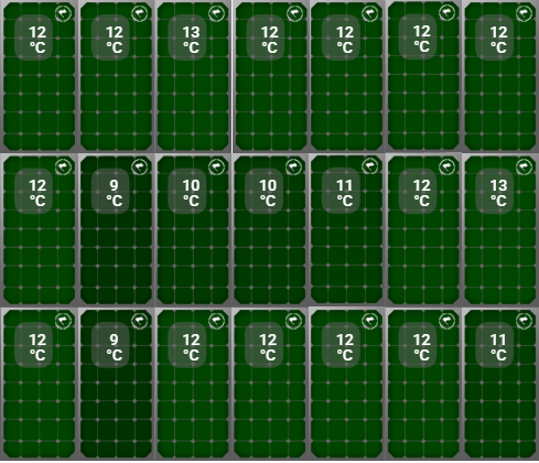

Burstmode in actie:
(hoop dat de link werkt).
[Video: https://drive.google.com/file/d/1JcPBa8iKuPo-3YwtoQ_wAvQazslPeYE9/view?usp=sharing]
Afbeeldingslocatie: https://tweakers.net/i/GZbzsvqGyccpmH_IGBoz0zRfVvo=/fit-in/4000x4000/filters:no_upscale():strip_exif()/f/image/wxedMQuDSe1X8pa6E4V2IlvN.png?f=user_large
[ Voor 37% gewijzigd door Eddie_ op 11-01-2025 10:08 ]

Eddie_ schreef op zaterdag 11 januari 2025 @ 10:07:
Burstmode in actie:
[Video]
Ik kan het filmpje zien, maar waar kijk ik naar? :)
Zie je aan het knipperen van de lampjes dat de burstmode werkt?

  • Eddie_
Pazo schreef op zaterdag 11 januari 2025 @ 10:25:
Ja, door het knipperen van groen en dan weer rood kun je zien dat de Burst mode bezig is.

Ik zie dit voor het eerst in de Enlighten Manager Dashboard, keuzemenu uitgebreid met meerdere opties.
zo dan, wazige foto terwijl hij origineel wel gewoon goed zichtbaar is.
Afbeeldingslocatie: https://tweakers.net/i/JrncZe7zkuPWIgrLm4DlKbi-yEw=/fit-in/4000x4000/filters:no_upscale():strip_exif()/f/image/RxOp7KrAUqTEagXvEbCXyTxb.png?f=user_large
Afbeeldingslocatie: https://tweakers.net/i/Zd7r15SS3DBzBRwjpMcP8h0FMYc=/fit-in/4000x4000/filters:no_upscale():strip_exif()/f/image/J5dQh9ftkT4vHCXShnNtIcoE.png?f=user_large
[ Voor 78% gewijzigd door Eddie_ op 13-01-2025 10:37 ]
@Eddie_ ik dacht even dat ik mijn bril niet op had, maar de rest is er omheen is wel scherp :)
@Eddie_ waar zie je dat precies? Ik kom het nog niet tegen.
[ Voor 25% gewijzigd door Pazo op 13-01-2025 10:41 ]
  • Eddie_
Hé da's raar. Ik zie het niet terug bij mijn eigen systeem. Maar dan weer wel bij het systeem van mijn werk.
Wellicht zijn ze het aan het uitrollen en is het nog niet overal beschikbaar.
Maar ziet er wel leuk uit. Deze info kan ik ook met HA uit de gateway trekken, maar ook wel handig dat je het straks gewoon in Enlighten Manager kunt zien.

Dan moet ik binnenkort ook maar eens wat tijd gaan besteden aan HA. Ik vind dit wel leuk/handig om zichtbaar te hebben. Maar ik kan alleen maar basis dingetjes in HA. Maar dat gaat vast wel goed komen.
Eddie_ schreef op maandag 13 januari 2025 @ 11:26:
Als je die van vincent Wolsink (@vinniefireman ) gebruikt kan je dat allemaal zien, en nog veel meer.

Pazo schreef op maandag 13 januari 2025 @ 10:53:
Zojuist Enphase aan de telefoon gehad. Die zag dit ook voor het eerst en weet ook niet waarom ik dit op de zaak wel zie maar bij mijn thuis situatie niet. Wordt uitgezocht en wellicht krijgt dit nog een vervolg.

In verband met de sloop en herbouw van mijn garage zal ik tjdelijk 12 van mijn 21 panelen moeten ontkoppelen en een aantal weken later weer installeren. Via een verdeeldoos lopen er 2 strengen, één naar de aanbouw en één naar de garage. Onder elk paneel ligt een IQ8M.
De panelen heb ik zelf gelegd en aangesloten, daardoor weet ik waar alle kabels lopen etc.. Wat ik op dit moment in gedachten heb is het volgende:
  1. Disable power production via Enlighten
  2. In de verdeeldoos de streng van de 12 panelen (garage) loshalen
  3. Enable power production via Enlighten
  4. Streng van omvormers aangekoppeld houden zodat de volgorde hetzelfde blijft?
Zodra de verbouwing klaar is en de panelen liggen weer op het dak denk ik aan de volgende stappen:
  1. Vastleggen welke omvormers waar komen te liggen
  2. Disable power production via Enlighten
  3. In de verdeeldoos de nieuwe streng van de 12 panelen aansluiten
  4. Enable power production via Enlighten
  5. Her-ordenen van de omvormers in enlighten
Ik zit wel nog met een paar kleine vraagjes waar ik niet uit kom.
In enlighten zit echter ook de optie voor retire/unretire. Zou dit een betere optie zijn?
Worden de omvormers vanzelf herkend na een aantal weken niet meer aangesloten te zijn?
Last but not least, mis ik nog stappen in dit overzicht?
[ Voor 4% gewijzigd door BlietZ op 13-01-2025 11:50 ]
@BlietZ Naast het disabelen van de power productie in Enlighten ook de PV groep in de meterkast uitschakelen, voordat je de boel los gaat halen.
Ik denk dat je de optie retire / unretire hiervoor wel kunt gebruiken. Als je niets doet blijft je steeds de foutmelding krijgen dat een aantal micro's niet produceren.
Verder volgens mij prima :)

@BlietZ Gewoon het systeem spanningsloos maken. Daarna de kabel van de garage loshalen. Daarna de spanning er weer op zodat de productie weer opstart. Foutmeldingen over niet rapporterende micro's gewoon negeren.
En omgekeerd werken als je alles weer klaar hebt.
Retire/unretire zou je kunnen gebruiken maar is niet echt noodzakelijk.
