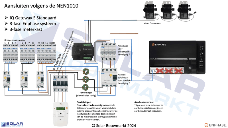

Hoi allemaal, mijn eerste post hier in die topic. Ik ben mij wat aan 't oriënteren op de mogelijkheid de opbrengst van mijn PV systemen te kunnen beperken mocht dit na 't stoppen van salderen nodig zijn.
Wat is er (minimaal) nodig om de opbrengst van enphase omvormers - vanuit Home Assistant - te kunnen beperken?
Ik heb in totaal 9 enphase omvormers (4 x M250 (2017), 5 enphase IQ7+ (2020) in gebruik die verdeeld zijn over 2 fases. Ik heb op dit moment geen Envoy of IQ Gateway, de 2 strings hangen via een aardlekautomaat met DIN kWh meter voor het meten van de opbrengst per string aan de 2 fases.
Ik heb zo 't vermoeden dat ik minimaal een fase koppelaar en een IQ Gateway Standaard nodig heb om de opbrengst te kunnen beperken. Kan ik dat - lokaal - aan Home Assistant hangen waar ik mijn hele energiehuishouding in beeld heb?

@blb4 Je hebt een IQ Gateway (voorheen Envoy genoemd) metered nodig, met daarbij CT spoelen. Met een IQ gateway standard kan je niet meten. IQ gateway kan je lokaal uitlezen met HA (doe ik ook). Zie voor meer info daarover het andere topic (zie mijn handtekening).
Je kunt ook al van de software van de Gateway zelf de productie of export beperken (kan buiten HA om evt).
Het is ook handig om een bedrijfsaccount aan te maken, zodat je je volledige systeem in beheer kunt nemen en geen grenzen / beperkingen meer hebt.

@Pazo, dank! Is die Metered versie echt nodig? Ik meet al mijn energiestromen al via Smappee (kwam met mijn smart laadpaal en daarop doorgebouwd) en die zijn allemaal gemonitord in HA. Ook heb ik een batterijsysteem waaraan ook een string van 6 PV panelen hangt, dat systeem heb ik ook in HA geïntegreerd.
Ik hoop dus dat ik met de standaard IQ Gateway kan volstaan (ik denk dat ik voldoende heb aan vanuit HA opdracht aan de IQ Gateway geven het vermogen te beperken tot x Watt oid).
Ik had al wel begrepen dat een bedrijfsaccount nodig is, ik zal de IQ Gateway in elk geval zelf installeren.
En vanuit 't OT/FAQ heb ik ook begrepen dat ik een fasekoppelaar nodig zal hebben, dat die ingebouwd is in 't IQ-Relay 3 fase maar dat 't ook met een Bialon PC-04 fase-koppelaar kan? Dan mis je wel de volledig galvanische koppeling maar die heb ik nu ook al (7 jaar) niet.

@blb4 De Gateway moet weten welke consumptie stromen en welke productie stromen er zijn om het vermogen actief te kunnen knijpen / beperken. Ik ken dat smappee systeem niet, maar ik ben bang dat je met de standaard tegen beperkingen aan gaat lopen. Met de metered kan je veel meer instellen / regelen / aansturen. Voor je vrijheid raad ik je echt aan om de metered te nemen.
Edit: ik zit even terug te lezen, je spreekt over 2 fasen. Heb je een 3 fasen aansluiting dus? Bij multifasen heb je sowieso een metered nodig (en een 3 fase IQ relay).

Ik heb idd een 3-fase aansluiting. Ik heb op 2 fases een string van enphase omvormers (1 met 4 x M250, de andere met 5 x IQ7+. Op de derde fase heb ik nog 4 involar omvormers, daar kan de IQ Gateway volgens mij niks mee toch? Vanuit de documentatie van Solar-bouwmarkt had ik begrepen dat ook met een Standaard uitvoering gewerkt kan worden:

@blb4 wellicht dat werkt, maar als ik je zo lees werk je dus met HA. De Metered geeft veel meer info / statistieken en mogelijkheden dan de standard. Lijkt mij als tweaker dat je dan de metered wilt? In dit topic al eerder mensen voorbij zien komen die de standard hadden en later alsnog naar de metered zijn gegaan ivm de mogelijkheden. Het is maar een tip :)

Dank, ik ga eens onderzoeken wat ik ga missen met een standaard. Nu heb ik helemaal geen gateway, dus ik ga er sowieso op vooruit :) Maar goed, 't belangrijkste is dat ik de mogelijkheid krijg om 't vermogen van de enphase omvormers te beperken, als dat alleen met de Metered versie kan dan is 't wel duidelijk wat ik nodig heb.

Lijkt bijna of ze de eerste in gebruikname hebben overgeslagen. Spul op dak, kabels er aan, Envoye ophangen, aanzetten en naar huis.
Hopelijk hebben ze wel ferriet ringen geplaatst met zoveel systemen dicht bij elkaar. Of hoeft dat geen problemen te geven?

mike123 schreef op zaterdag 4 januari 2025 @ 10:25:
Hoeft geen problemen op te leveren wanneer de micro's gewoon mooi assigned zijn aan hun Envoy. Ruis komt vooral uit de thuisinstallatie, niet uit andere Enphase installaties.

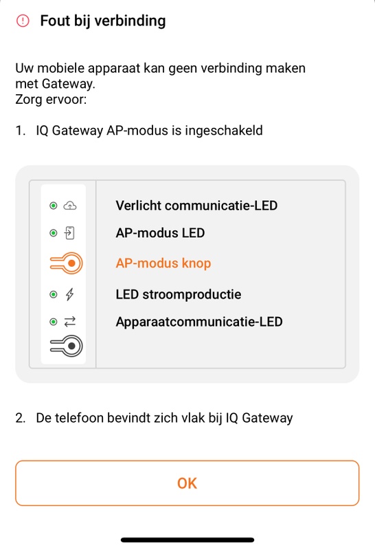

Bedankt! Ik heb de Enphase installer toolkit app geïnstalleerd en ik kom erin. Alleen hij kan niet verbinden met de iq gateway. Ik druk op verbind nu maar krijg een foutmelding “geen verbinding mogelijk”. Wat kan ik hieraan doen?
Ik zou ik dit geval wel degelijk ferrietringen gebruiken. Zelfs als de micro's assigned zijn aan de juiste IQ Gateway kan dit wel problemen opleveren. Als er bij deze VvE sprake is van één hoofdgroepenkast waarop alle andere groepenkasten zijn aangesloten kan communicatie wel problemen opleveren.

Remtronica schreef op zaterdag 4 januari 2025 @ 10:40:
Je zit wel op hetzelfde (Wifi) netwerk? je kunt ook proberen mobiele data eens uit te zetten.
  • Remtronica
  • Laatst online: 13-08 09:05
Batilan schreef op zaterdag 4 januari 2025 @ 11:05:
Ja inderdaad hetzelfde netwerk. Heb ook de mobiele data uitgezet en geprobeerd. Maar dit hielp niet. Ik heb het daar met een lan kabel aangesloten. Bij de help in de app zegt die dat de ap modus knop ingedrukt moet zijn? Afbeeldingslocatie: https://tweakers.net/i/f5cmWwcCmz71qNfRE2bsE_-_5ls=/x800/filters:strip_icc():strip_exif()/f/image/6283Dnt8rKhinU5lWKx0TBHt.jpg?f=fotoalbum_large

Remtronica schreef op zaterdag 4 januari 2025 @ 11:13:
Ja inderdaad hetzelfde netwerk. Heb ook de mobiele data uitgezet en geprobeerd. Maar dit hielp niet. Ik heb het daar met een lan kabel aangesloten. Bij de help in de app zegt die dat de ap modus knop ingedrukt moet zijn? [Afbeelding]
Ah, dit is denk ik om de initiële provisioning te doen. Die is dus al gedaan door de installateur, als je hem zelf in beheer wilt nemen als nieuwe installateur moet je dat wellicht zelf opnieuw doen. Ik heb indertijd bij Enphase het installateurs certificaat gehaald, maar dat is al weer even geleden, er zijn ook mogelijkheden om het beheer over te dragen of (deels) te delegeren meen ik, maar het is te lang geleden om me de details te herinneren, zie ook https://university.enphase.com/ :)

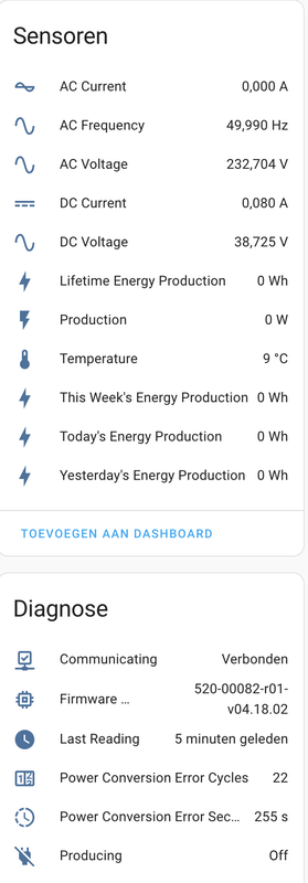

  • blb4
  • Laatst online: 08:10
Ik heb sinds een paar dagen een IQ-gateway (Standaard) geïnstalleerd (met DIY account) en 1 van mijn IQ7+ inverters communiceert wel maar geeft geen productie, Power Conversion Error Cycles staat op 22 en Power Conversation Error Seconds op 255 s. Iemand enig idee of en hoe ik dat kan verhelpen?
System dashboard devices geeft goede communicatie:
Afbeeldingslocatie: https://tweakers.net/i/ZMA8ECA059lL6IvI0B6dK-Okw3Q=/800x/filters:strip_exif()/f/image/NxpE8mQPKcXFAXuTbK1NjIGv.png?f=fotoalbum_large
Maar 0 W productie:
Afbeeldingslocatie: https://tweakers.net/i/n_IeHFVqc8p8yK58oyheVPtnmtw=/800x/filters:strip_exif()/f/image/F8VgmDiuwgG3YLJSUCpIeaM9.png?f=fotoalbum_large
Binnen Home Assistant (Enphase Envoy (Installer) integratie) zie ik meer:
Afbeeldingslocatie: https://tweakers.net/i/pR74wjbA6NlvPatp1rl7Hn_5SIc=/x800/filters:strip_exif()/f/image/2jiYirkJaQ4etLNXb1j6Njqh.png?f=fotoalbum_large

Eddie_ schreef op zaterdag 4 januari 2025 @ 10:49:
Leek mij ook om dat te doen. Mogelijk hebben ze dat ook niet gedaan ivm meer werk.
Mijn direkte buren hebben ook een Enphase systeem en ik heb geen ferriet ringen maar gelukkig tot nu toe, 4 jaar, geen problemen ondervonden.
  • Remtronica
Batilan schreef op zaterdag 4 januari 2025 @ 11:54:
Het is gelukt door de ap mode aan te zetten. Bedankt voor de hulp 🙏!
  • Pazo
  • Laatst online: 22:48
@blb4 mijn eerste ingeving is 'die is kapot'.
Je zou evt nog eens een scan via de installer toolkit app kunnen doen om te kijken of hij de micro opnieuw kan vinden (of eerst die ene verwijderen en dan opnieuw laten zoeken). Maar als daar niets in verandert, en de rest wel werkt gewoon, dan zou ik denken dat ie overleden is.
Dan kan je zelf een RMA starten en krijg je een nieuwe.
Pazo schreef op zaterdag 4 januari 2025 @ 15:15:
Je zou evt nog eens een scan via de installer toolkit app kunnen doen om te kijken of hij de micro opnieuw kan vinden (of eerst die ene verwijderen en dan opnieuw laten zoeken). Maar als daar niets in verandert, en de rest welk werk gewoon, dan zou ik denken dat ie overleden is.
Als 't weer eens wat lichter is zal ik die inverter inderdaad eens verwijderen en weer opnieuw toevoegen. Mocht dat niet helpen dan ga ik de RMA procedure starten.
  • Eddie_
  • Registratie: April 2019
  • Laatst online: 07:38
Of even opnieuw "provisioning" uitvoeren. Via de ITK weet ik niet of dit kan maar via de browser gaan naar Devices -> onderaan de pagina: Add or Provision Microinverter. Selecteer je Gateway en vul het serienummer van de betreffende micro-omvormer in en klik op Provision.
Mocht dat niet werken dan bellen met Enphase.
ps. inderdaad alleen uitvoeren als er voldoende daglicht is.

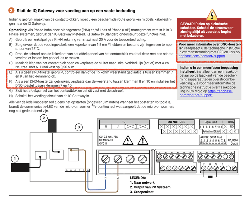

@RvV1979, @Pazo Dat linkje gaat inderdaad over Demand Response Mode, in Australië is DRM0 verplicht, DRM0 houd in dat er geen productie is. Dit staat ook netjes in de documentatie van Enphase beschreven en lijkt mij inderdaad een prima manier om de productie te stoppen. En zoals opgemerkt, bij negatieve prijzen kan je net zo goed volledig stoppen met productie en genieten van geld voor afname vanuit 't net.
Ik zal dit binnenkort - als 't wat zonniger is en de inverters goed communiceren - gaan testen.
in 't Nederlands noemt Enphase DRM0 blijkbaar de aansluiting van een DMO-toestel, screenshot komt uit de verkorte installatiehandleiding voor de standaard gateway:
Afbeeldingslocatie: https://tweakers.net/i/giwAIC6UDdlyuIhFOpb2A12UX5o=/800x/filters:strip_exif()/f/image/uMKnrVVuAfZFO8uiORbliKkE.png?f=fotoalbum_large
Zie ook deze vraag op 't Enphase forum: https://support.enphase.c...rms-demand-response-modes
[ Voor 9% gewijzigd door blb4 op 06-01-2025 19:14 . Reden: verwijzing naar de installatiehandleiding ]
Als je de Metered versie hebt wel ja. De Standart versie heeft deze optie niet.

informatie komt uit de (verkorte) installatiehandleiding van de Standaard versie. Die weerstand zit er in elk geval ook in. Volgens de discussie op 't Home Assistent forum werkt 't met een Enphase Envoy-S-Standard-EU.
Ik ga 't gewoon testen.

Voor de standard is dat misschien wel een oplossing. Bij de metered zou ik gewoon via de gateway zelf laten regelen.
Ben wel benieuwd als je het een keer gaat testen; laat het weten als je wilt.

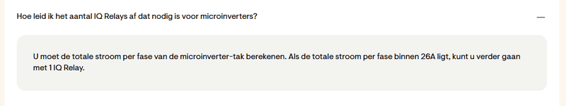

@Vdvmark Enphase geeft zelf toch heel duidelijk aan in haar documentatie dat je maximaal 12 micro's mag aansluiten op een enkel fase systeem:
https://enphase.com/nl-nl...muhS-zzg639Ahc7Rz0xGBFTLp
Los daarvan kan een enkel fase IQ relais maar een uitgangsvermogen aan van 20A:
https://enphase.com/nl-nl...KQ-FPJJ2AyuPhVufZgTbwSpjN
Maar, en dat is dan ook weer Enphase, ze spreken zichzelf wel eens tegen:
https://enphase.com/nl-nl...roduct_media_name%3A13237
Afbeeldingslocatie: https://tweakers.net/i/AoZTnKjHawrQ-rfUByIUTYIQxFk=/800x/filters:strip_exif()/f/image/JPNEzD97DSTPmkTTpCET3GbB.png?f=fotoalbum_large
Laatste link waarbij duidelijk wordt aangegeven bij een enkel fase installatie beveiligd met een 20A OCPD er toch maximaal 12 IQ8+ geïnstalleerd mag worden.
https://enphase.com/nl-nl...LRB6cB82_D1L9NUm6lvhSCBik
Dat het werkt is dan wel mooi meegenomen maar dat de 25A aardlekautomaat er al eens is uitgeklapt zegt ook wel wat. Voorschriften zijn ook dat deze (aardlek)automaten maar voor maximaal 80% belast mogen worden. Die 19 panelen van jou hadden echt op een drie fase systeem gemoeten.
Wel positief dat de installateur (vermoedelijk) een rem automaat heeft geplaatst, zie je ook niet altijd.

@Eddie_ Ja het relais lijkt al wel 1 zomer overleefd te hebben, maar ik weet niet hoe ie kapot gaat. De IQ8+ schakelen toch wel uit als netspanning wegvalt schrijft Enphase ook in documenten, alleen fysiek vind er dus geen afkoppeling plaats als relais blijft plakken (=kapot). Dat zou ik kunnen testen, dat eventueel blijven plakken, door op test knopje te drukken, lijkt me, om te kijken of ie nog afkoppelt.
1 Q relais kan worden toegepast, ze zeggen daarmee niet dat het 20A relais gebruikt mag worden, maar duidelijk zijn ze niet. Ze geven zelf wel aan hoe je het zwaardere 3 fase relais voor 1 fase gebruikt.
Aansluiting, hoofdzekering, is 40A. Dus ja t zal wat veel zijn voor n 1 fase aansluiting, maar wel twee keer die 20A uit het voorbeeld Enphase:)
In Enlighten zijn de IQ8+'s in twee groepen verdeeld, 12 en 7, met aanmelden werd 19 in 1 groep niet gepikt denk ik nu ik je post lees, er komt in de meterkast een 3 ader YMVK binnen vanaf het dak, dus toen die getrokken werd was er nog geen plan om t twee groepen te maken.
Productie 2024 was 7400kW, geloof af en toe paar dagen geen productie en 1 keer 2 weken geen productie omdat 25A automaat er uit lag, maar al met al voor blijkbaar slecht zonjaar was ik niet ontevreden:)
