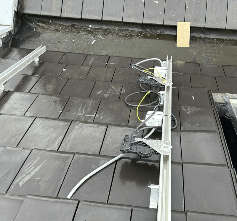

Batilan schreef op woensdag 11 december 2024 @ 18:23:
Vaak wordt voor dit soort toepassingen een gietmof gebruikt.
Mijn installateur heeft op mijn dak ook de gewone grijze lasdoos gebruikt. Ik werd raar aangekeken toen ik sprak over een gietmof.
@Eddie_ wat is voor jou gebruikelijk?

Het liefst een lasdoos in huis of onder de pannen (ja dat kan soms ook). Dat gesmeer op het dak :) Maar waterdichte lasdozen, correct vastgemaakt aan de onderconstructie, blijkt in de praktijk ook wel goed te werken. Mits de juiste wartels gebruikt worden.Maar voorkeur gaat wel uit naar een gietmof. Alhoewel er laatst een Scope 12 inspecteur niet te spreken was over de gietmof, zo kon hij niet goed meten...
Gecertificeerd Enphase/Solaredge/Goodwe installateur
Ik vind een gietmof dus niet fijn omdat je dan niets meer kan aanpassen. En aangezien ik mijn systeem al 4x heb geüpdatet / aangepast... :)
Maar goed, ik hoop van weekend met een betere kabeldoos de boel weer goed te kunnen krijgen.
Morgen nog even checken of de rest van de panelen gaat produceren. Verwacht van wel, want de boel is er nog niet uitgeklapt en ik zie in Enlighten een verdwaald opgewekt wattje bij de overige panelen.

Eddie_ schreef op woensdag 11 december 2024 @ 19:37:
Wat versta je onder correct vastgemaakt? Een tiewrap heeft niet het eeuwige leven ...

Sowieso nooit met tiewrap vast zetten. We hebben daar speciale plaatjes (OBO montageplaat) voor waar de lasdoos op vastgezet kan worden en welke aan de onderconstructie vastgezet kan worden. En in jouw plaatje: waarom de AC niet bij de haak naar binnen?

Eddie_ schreef op woensdag 11 december 2024 @ 19:50:
Dit is gebruikelijk(er)? Wat is daar het voordeel van? Of anders gezegd : wat is er niet goed aan deze werkwijze?

@sandergar Bij de haak staat de pan al iets open waardoor er minder druk op de AC kabel komt.

@Pazo ik zou de nieuwe lasdoos dan wel hoger hangen, zodat de kabel van rechtsboven eerst een lusje naar beneden maakt en dan pas de lasdoos in gaat, zodat water wat langs die kabel loopt er vanaf druppelt ipv in je wartel loopt. Of je moet een nieuwe langere kabel gaan aanleggen.
Rouske schreef op woensdag 11 december 2024 @ 20:00:
Ja ik ga kijken of ik er een lus in krijg. Kabel vanaf het dak is beperkt in lengte, bij de andere 2 heb ik wel over dus ik denk dat ik de doos wel verder naar boven kan krijgen zodat de kabel van dak meer kan laten hangen.

Pazo schreef op woensdag 11 december 2024 @ 14:46:
Ik heb helaas een probleem met mijn PV: last van kortsluiting.
Kreeg vandaag een mailtje dat er geen productie was. Na controle bleek dat er sinds 6 december niets meer gebeurde (leuk dat je pas na 5 dagen geen productie bericht krijgt), en was de aardlek van de PV eruit. Die weer aangezet, maar na ongeveer een minuut schoot deze er weer uit, alsmede ook 2 hoofdschakelaars, dus 2 complete fasen lagen eruit.
Omdat het zo veel geregend had de laatste dagen / rond 5 december, dacht ik gelijk aan vocht. Ik heb op het platte dak van de aanbouw in juli 6 extra panelen gelegd en die via een junkbox / kabeldoos aan de zijkant van het huis bevestigd, waarbij de YMVK kabels van het schuine dak en die van de aanbouw bij elkaar komen en dan naar de meterkast zijn. Die zit open en bloot aan de zijkant van het huis, maar zou waterdicht moeten zijn.
Dus net het dak op geweest, kabeldoos open gemaakt en ja wel: vocht. De druppels lagen helaas op het VD draad.
OK, maar dat is dan wel de oorzaak lijkt mij, fijn om te weten. Alles droog gemaakt (met perslucht), alle wago's vervangen door nieuwe / droge uit de schuur om zeker dat daar geen vocht in zit. Boel weer in elkaar zet, aardlek van de PV weer om en na ca 1 minuut (als de micro's beginnen de produceren) helaas weer 'pats'. Aardlek eruit alsmede 2 fasen / 2 hoofdschakelaars.
Ik hoor trouwens ook echt een 'pof' uit de aardlek van de PV. Ik heb de groepenkast open gemaakt en de betreffende aardlek bekeken, maar kan visueel niets bespeuren dat er evt iets mis mee is.
Iemand nog een idee hoe ik dit verder kan 'troubleshooten'?
Afgieten met hars! Anders heb je volgende winter of over 2 jaar hetzelfde probleem. Door temperatuurverschillen en omdat ie echt niet helemaal dicht is komt er gewoon vocht in…daarvan heb ik al teveel voorbeelden gezien. 🤪
WillemP22 schreef op woensdag 11 december 2024 @ 23:20:
Mjah, noem mij eigenwijs, ik heb het niet zo op giethars. Ik wil erbij kunnen / dingen kunnen aanpassen indien noodzakelijk.
Ik hoop het van het weekend met een betere kabeldoos het te kunnen oplossen.

@Pazo Ik blijf het wel bijzonder vinden dat je hoofdzekering er zelfs uit klapte! Ik kan mij niet voorstellen dat het probleem in die kabeldoos zat, zoveel water zat daar toch niet in? Zit je dichtbij de wijkcentrale? En heb je een eigen aardpen (TT stelsel) of heb je TN?
Ook zijn we voorbij gegaan aan het feit dat je pas veel te laat die e-mail kreeg. Ik had afgelopen week een installatie waarbij één micro niet werkte. Maar in mijn Dashboard kwam die niet te staan bij: Waarschuwingen. Daar kan Enphase dus nog wel in verbeteren.
Eddie_ schreef op vrijdag 13 december 2024 @ 07:13:
Ja dat verbaast mij ook wel. Nooit eerder gehad. In een verleden ook een keer ene brakke kabelverbinder gehad die ook water had gemaakt, en toen klapte alleen de aardlek van de PV eruit zoals je zou verwachten, en niet 2 hoofdschakelaars. Maar goed het zit wel ergens in dat stuk / die kabel, want ze zijn nu dus afgekoppeld en de andere 2 dakvlakken wekken nu gewoon stroom op (nou, paar wattjes hier en daar met dit sombere weer).
Geen idee wat ik heb mbt aardpen. Het is wel een nieuwbouwhuis uit 2013 (eerste bewoners).
Ja pas na 5 dagen dus een melding in de mail. Ik kijk echt niet elke dag in de app om te zie zien of de boel draait en wat ik opgewekt hebt. Je zou verwachten dat je na een dag / 24 uur geen opwekking al een melding krijgt.

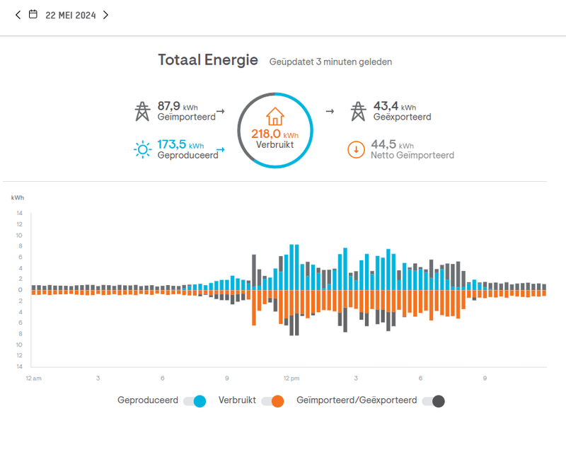

Mijn systeem van 148 panelen (Oost, Zuid, West) draait nu een jaar en ik weet er ongeveer 75% van het verbruik mee te compenseren inclusief salderen. Exclusief salderen zou dit ongeveer 44% zijn. Niet slecht, maar ik zou toch wel vooruit willen kijken om die gesaldeerde kWh in een of meerdere batterijen te stoppen. Het betreft een systeem voor mijn restaurant, vandaar de hoge getallen. Het verbruik zit hem vooral in de dag, maar snachts tikt het met een gemiddelde 3-4kW ook wel aan. Overdag kan dit pieken naar 50kW op drukke dagen. Vaak gaat dit dan wel weer gepaard met zonnige dagen. Hieronder het jaaroverzicht.
Afbeeldingslocatie: https://tweakers.net/i/ftIql62DQWuM2AU8_i20DGdNDys=/800x/filters:strip_exif()/f/image/ns4PgrvKAp1JuTFB7c94oNdJ.png?f=fotoalbum_large
Dagen kunnen er bijvoorbeeld zo uit zien:
Afbeeldingslocatie: https://tweakers.net/i/nFwiTEd2A-Ht8-oPvH9blKV44OQ=/800x/filters:strip_exif()/f/image/IRj3cSm8OMgIym3XDbURIDxZ.png?f=fotoalbum_large
Afbeeldingslocatie: https://tweakers.net/i/8DaoSz85eUrws8rGJugHnr3-qJA=/800x/filters:strip_exif()/f/image/26Por51e2i7CaBdB8vAMNLtX.png?f=fotoalbum_large
Afbeeldingslocatie: https://tweakers.net/i/sbFK7nG3vRklDXX1egQ-ibV9jYM=/800x/filters:strip_exif()/f/image/BsbbDoThBTx909sBR49q9Tu7.png?f=fotoalbum_large
Ik heb wel interesse in 1, 2, of wellicht 3 10T accu's. Nou dacht ik eraan om een script te schrijven die je csv file van enphase voor een jaar kan inlezen waarin je op basis van je verbruik kan simuleren hoe jou accu gebruik zou zijn bij een bepaalde capaciteit. En met de juiste parameters je dus ook je terugverdientijd zou kunnen inschatten. Ik zou alleen verwachten dat er ook wel anderen zijn die zo'n soort script hebben geschreven en vandaar dus de vraag, is er iemand die zoiets al op de plank heeft liggen en evt wil delen? :)

Vandaag de kabeldoos buiten vervangen voor een betere.
Afbeeldingslocatie: https://tweakers.net/i/HfNpTMCDHLd4ABhu-uKIe-JRf8c=/234x176/filters:strip_icc():strip_exif()/f/image/d6icZZLpAcx5YgVnd5qPTprk.jpg?f=fotoalbum_medium Afbeeldingslocatie: https://tweakers.net/i/rVuGI3mCebWaVjHnz_FNmcBe8To=/234x176/filters:strip_icc():strip_exif()/f/image/M2F1gXtX33izXrQRodvW7eU3.jpg?f=fotoalbum_medium
Volledig met rubberen ringen en afdichtingen. IP68, zou zelfs onderwater moeten kunnen. Dus hopelijk het stuk mbt vocht getackeld. Voor de zekerheid de kabel die van boven komt toch in een bocht gelegd, dat het meestal onderaan de los eraf kan druppelen.
Aardlek er weer op... en pats. Weer eraf inclusief 2 hoofdfasen :-(
Dus, onlangs er eerst vocht in die kabeldoos zat, lijkt het daar dus niet te liggen? :?
Er komen daar dus 2 dakvlakken samen. Dus ik heb 1 dakvlak losgekoppeld om te kijken of de boel dan wel blijft werken. En dat blijkt. het zoekgebied weer kleiner gemaakt: het probleem ligt bij de 6 panelen die ik als laatste heb geïnstalleerd, paar maanden terug na de verbouwing. Daar kan ik gelukkig redelijk makkelijk bij, want die liggen dus op de aanbouw / plat dak.
Afbeeldingslocatie: https://tweakers.net/i/N8d3PQ_eMwBKOpwECy1_PlAWDuc=/234x176/filters:strip_icc():strip_exif()/f/image/ChQGm14zfmztYGL9JvJgQpja.jpg?f=fotoalbum_medium
De rest draait nu dus, alleen de 6 panelen op de uitbouw zijn nu afgekoppeld.
Afbeeldingslocatie: https://tweakers.net/i/HXShyYAuxeUoqbkUhOAsdWUuotg=/fit-in/4000x4000/filters:no_upscale():strip_exif()/f/image/QOLpTSpA0DQypIzixjkclxiu.png?f=user_large
Zal binnenkort toch een keer de panelen moeten losmaken om op zoek te gaan naar de oorzaak.

Pazo schreef op zaterdag 14 december 2024 @ 15:18:
[Afbeelding] [Afbeelding]
Goed bezig met de nieuwe kabel doos. Wellicht had je geen overlengte, maar waarom niet alle kabels van onderen ingevoerd?
Dat :)

Vanmiddag even 1 paneel losgehaald omdat daaronder de kabelverbinder tussen de qcable en ymvk kabel zit. Maar die verder kurkdroog en van binnen was ook niets gek te zien.
Ik begin nu toch te denken dat wellicht een brakke micro of stekker het veroorzaakt?
Maar goed, dan moeten ze er een keer alle zes eraf en alles langs gaan lopen.

Gewoon de kabel in die lasdoos losmaken en dan je systeem aanzetten. Daarmee controleer je de YMVK kabel naar die doos toe. Ik kan mij niets voorstellen bij een brakke micro/stekker die er voor zorg draagt dat twee hoofdzekeringen er uit klappen.
