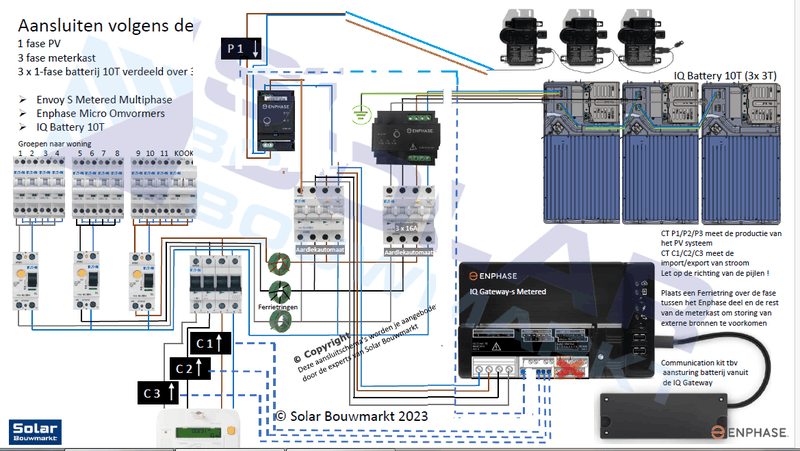

Goedendag heb even jullie ervaring nodig.
Ik heb 1 fase zonnepanelen en 3 fase meterkast.
En wil 3 T3 accu’s
Gaat het Enphase systeem werken op deze manier zoals op de foto?
Graag tipsAfbeeldingslocatie: https://tweakers.net/i/Enk426LVXhAhYiUg-oQeA3SGBl4=/800x/filters:strip_exif()/f/image/3IYOhjri1gKEhBu2KkcKXmui.png?f=fotoalbum_large

@HarryVSjoris waarom wil je 3x een 3T's en niet de nieuwe 5P?
Ben zelf ook aan het kijken om mijn 3 fase meterkast, waar al 15 zonnepanelen met de Enphase micro omvormers aangesloten zijn, uit te breiden met de accu's van Enphase. Echter als ik de handleiding lees, zijn de 5P accu's alleen 1-fasig te gebruiken. Dus als ik 3 fasen heb, moet ik 3 5P batterijen hebben en heb dan ook maar per fase max. 5 kWh aan stroom. Er wordt, zo lijkt het, niet 15 kWh stroom gelijk verdeeld over de 3 fasen.
Klopt dat?

@Appletower Enphase gaat komen met een 5P drie fase variant. Vermoedelijk loop 2025

Ik heb al 1 T3 en wil er 2 bij, Weet alleen niet of het goed werkt op deze manier kwa aansluiting (1 fase pv)
Heb maar 1CT die van de pv komt, weet niet of de zonnepanelen 3 fase moet zijn om nette laten werken zodat ik 3CT heb vanaf mijn zonnepanelen

@HarryVSjoris Ja, zo kun je prima met 3 x een 3T installeren. Alhoewel de afbeelding een 10T laat zien (stiekem ook 3 x een 3T).

Ja, zo gaat het werken. Hebben wij ook al vaker zo gemaakt.
Momenteel moet je nog minimaal op 1-fase pv hebben om de batterijen een profiel mee te geven.
Enphase geeft aan dat het later ook zonder pv kan, maar nu nog niet.

Nee, dat hoeft niet per see. Minimaal op 1-fase pv.

Wat bedoel je? De 5P-1fase kan maximaal 3.84 kW laden/ontladen en heeft n capaciteit van 5 kWh. Voor velen wellicht overbodig maar kW en kWh zijn 2 verschillende eenheden voor respectievelijk vermogen en energie.

Helemaal correct @WillemP22 . Mijn "probleem" met de 5P zit hem vooral in het feit dat de batterij een 1-fasig systeem lijkt te zijn. Dus als ik 3 fasen thuis heb en slechts 1 batterij aansluit, dan kan ik "slechts" 5 kWh aan capaciteit op die ene fase gebruiken waarop de batterij aangesloten is. Op de andere 2 fasen, heb ik niets aan deze batterij. Pas bij 3 batterijen kan ik op iedere fase gebruik maken van de 5kWh per batterij.
Het mooiste zou dan ook zijn, dat je de volledige capaciteit (bij 1 batterij 5 kWh, bij 2 10 kWh, bij 3 15 kWh, ...) op alle fasen kunt gebruiken.
Als ik het echter mis heb, dan lees ik dit graag.

@Appletower waarom vind je die fasen zo belangrijk? Als je wasmachine op L1 zit, en de batterij op L2, dan gaat dat gewoon 'werken'. In de praktijk zal de batterij naar het net leveren en de wasmachine van het net verbruiken, maar de energiemaatschappij 'ziet' dat niet, omdat de meter dit intern verrekent.
Als je per se van dezelfde fase wil verbruiken vanuit je batterij (bijvoorbeeld als je off-grid zou zijn) dan moet je de batterij op alledrie de fasen aansluiten, want de stroom kan fysiek niet van de ene naar de andere fase 'springen'.

Juist vanwege het off-grid zijn, wil je toch dat "alles" in huis gewoon blijft draaien. Vandaar dat in mijn optiek een thuisbatterij de volledige capaciteit op alle fases moet kunnen aanbieden. En dat kan nu nog niet met de 5P van Enphase.
Begreep echter uit eerdere comments dat Enphase volgend jaar waarschijnlijk met een 3 fase 5P versie gaat komen. Dat is voor mij persoonlijk de keuze nu wachten totdat dit wel mogelijk is of te kijken naar een alternatief zoals bijv. de Synergy SigenStore. Een Victron systeem met een hoog "doe het zelf gehalte" krijg ik thuis niet verkocht ;-).

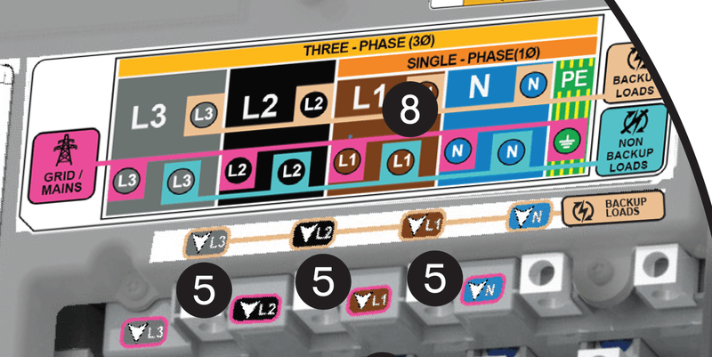

Ho ho ... niet te snel oordelen :)
Afbeeldingslocatie: https://tweakers.net/i/JrDlpUnqdWt67t9ajI_5WAa4jKc=/800x/filters:strip_exif()/f/image/I6FtrGAmwKOHKkaG3CGfj73j.png?f=fotoalbum_large
In de handleiding wordt voor elk land een eigen schema gemaakt. Bij de instructie voor Duitsland zie je wel een 3F backup en een 3F non-backup aansluitschema. De kast kan 3F backup dus faciliteren volgens deze handleiding (zie blz 40).
Handleiding : https://enphase.com/de-de...ellinstallationsanleitung
Afbeeldingslocatie: https://tweakers.net/i/WATSevLq6xwecVdHyo7MxjKXv2U=/800x/filters:strip_exif()/f/image/F94ebwGF6CJCRKkF3B6vsvUA.png?f=fotoalbum_large
Voor Nederland is de 5P 3F en de System Controller 3F optie nog niet opgenomen in de documentatie. Afwachten dus wanneer dit wel zo is en wat Enphase voor NL gaat ondersteunen.
[ Voor 6% gewijzigd door sandergar op 21-11-2024 11:04 ]

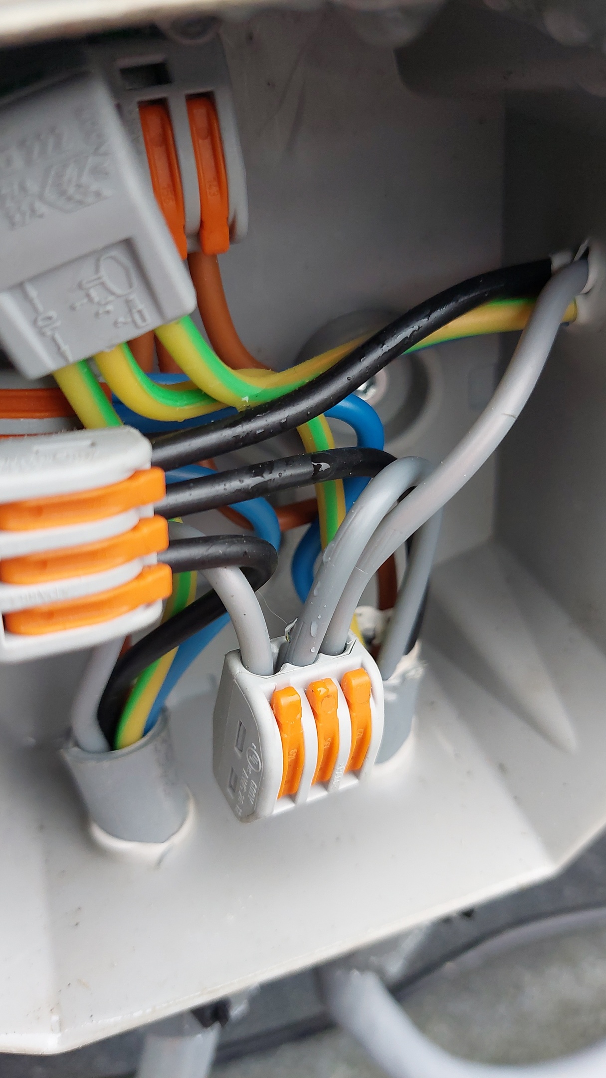

Ik heb helaas een probleem met mijn PV: last van kortsluiting.
Kreeg vandaag een mailtje dat er geen productie was. Na controle bleek dat er sinds 6 december niets meer gebeurde (leuk dat je pas na 5 dagen geen productie bericht krijgt), en was de aardlek van de PV eruit. Die weer aangezet, maar na ongeveer een minuut schoot deze er weer uit, alsmede ook 2 hoofdschakelaars, dus 2 complete fasen lagen eruit.
Omdat het zo veel geregend had de laatste dagen / rond 5 december, dacht ik gelijk aan vocht. Ik heb op het platte dak van de aanbouw in juli 6 extra panelen gelegd en die via een junkbox / kabeldoos aan de zijkant van het huis bevestigd, waarbij de YMVK kabels van het schuine dak en die van de aanbouw bij elkaar komen en dan naar de meterkast zijn. Die zit open en bloot aan de zijkant van het huis, maar zou waterdicht moeten zijn.
Afbeeldingslocatie: https://tweakers.net/i/TsF8iqR6AKmiQ-IqfU7SmE6qBes=/234x176/filters:strip_icc():strip_exif()/f/image/YgQNhSreWhuoPkz3Dj8ebLVg.jpg?f=fotoalbum_medium
Dus net het dak op geweest, kabeldoos open gemaakt en ja wel: vocht. De druppels lagen helaas op het VD draad.
Afbeeldingslocatie: https://tweakers.net/i/H5WaWVAKmEkwGEs5DWuEhE5tkiY=/fit-in/4920x3264/filters:max_bytes(3145728):no_upscale():strip_icc():strip_exif()/f/image/DrEtGjoIRmPNhCGCSEbKZzHp.jpg?f=user_large
OK, maar dat is dan wel de oorzaak lijkt mij, fijn om te weten. Alles droog gemaakt (met perslucht), alle wago's vervangen door nieuwe / droge uit de schuur om zeker dat daar geen vocht in zit. Boel weer in elkaar zet, aardlek van de PV weer om en na ca 1 minuut (als de micro's beginnen de produceren) helaas weer 'pats'. Aardlek eruit alsmede 2 fasen / 2 hoofdschakelaars.
Ik hoor trouwens ook echt een 'pof' uit de aardlek van de PV. Ik heb de groepenkast open gemaakt en de betreffende aardlek bekeken, maar kan visueel niets bespeuren dat er evt iets mis mee is.
Iemand nog een idee hoe ik dit verder kan 'troubleshooten'?

  • Eddie_
  • Registratie: April 2019
  • Laatst online: 18:42
@Pazo Wat een klap geeft zo'n drie fase automaat als die er uit klapt. Ik zie geen dopjes op de schroeven van de kabeldoos, dan daar water door naar binnen komen?
Ik zou eerst alle Wago's los halen zodat er geen micro's meer aan zitten. Dan automaat aanzetten. Ik verwacht dat de automaat dan aan blijft. Dan de oude string aansluiten en weer controleren. Blijft hij aan staan dan de andere string (zonder de oude string) aansluiten. Op die manier kun je pinpointen in welke richting je moet zoeken.

  • Pazo
  • Laatst online: 22:42
@Eddie_ ja het verbaast mij vooral dat er twee fasen / hoofdgroepen volledig uitklappen.
Ik ga nu de YMVK kabel richting het huis / groepenkast loskoppelen, zodat de twee groepen micro's van het schuine dak en platte dak niet meer aangesloten zitten.
Er zitten dan wel nog wel groepen micro's van de voorkant en van het garagedak gekoppeld, dus hopelijk blijft de boel dan wel werken, en kan ik het probleemgebied dus verkleinen.
Wordt vervolgd...

  • sandergar

  • Eddie_
Ik ben even voorbij gegaan aan de hoofdzekeringen die er uit geklapt waren. Uit welke automaten bestaan die hoofdzekeringen? Ik verwacht 3 x C25. En welke/wat voor automaat heb je voor je Enphase systeem?

  • Pazo
sandergar schreef op woensdag 11 december 2024 @ 15:04:
@Pazo Alle Wago's ook zo draaien/plaatsen dat eventueel vocht eruit loopt? Alle Wago's omhoog richten zoals bij de bruine aders. De Wago van de grijze aders is een mooie opvangbak van vocht.
Ja inderdaad, dat had ik ook al bedacht, want bij de grijze is duidelijk water in gelopen.
Ik heb ze net losgehaald, handel weer aangezet en de boel blijft tot op heden draaien lijkt het.
Dus dan het probleem is inderdaad in die kabeldoos. Ik verwacht dat de overige panelen zo wel gaan produceren, ook al zal het met dit grijze weer minimaal zijn.
Voor nu laat ik het even zo, heb verder niet zo veel tijd meer vandaag, ga van het weekend wel weer verder prutsen / zoeken. Bedankt voor de input so far.

  • Pazo
Eddie_ schreef op woensdag 11 december 2024 @ 15:11:
Ja 3x C25.
En de aardlek van de Gateway / PV is een Chint B16

  • Eddie_
Dat vocht in de kabeldoos kan het probleem eigenlijk niet geweest zijn. Dat zorgt niet voor een sluiting tussen fasen en/of nul. Uiteraard is vocht en elektra een slechte combinatie, dus goed dat je daar ook actie op onderneemt. De tip van @sandergar is een hele goede. Die had ik wel bedacht toen ik de foto zag maar daarna al weer vergeten :)

  • Batilan
  • Laatst online: 00:11
Eddie_ schreef op woensdag 11 december 2024 @ 15:14:
Inderdaad, ook wel jammer dat die YMVK kabel van rechts niet eerst met een U-bochtje naar onder de lasdoos is gemonteert. En zie ik daar nu duct-tape om de wartels? :?
Je kent toch wel het gezegde: "If you can't fix it with duct-tape you're not using enough duct-tape"? :+
Vaak wordt voor dit soort toepassingen een gietmof gebruikt. Al kan uit de aanpak volgens @Eddie_ best iets heel anders komen.
  • Pazo
Batilan schreef op woensdag 11 december 2024 @ 18:23:
Ja die ducttape was extra omdat de ymvk kabel niet helemaal lekker in de kabeldoos / door de wartel wilde.
Maar ik ga dit probleem tackelen: ik heb een kabeldoos besteld welke ip68 (dompel waterdicht) met wartels die geschikt zijn voor ymvk kabels. Kost wel €30 maar dan hoop ik wel een betere doos te hebben die echt waterdicht is.
https://www.bol.com/nl/nl...r-zwart/9300000185581783/
