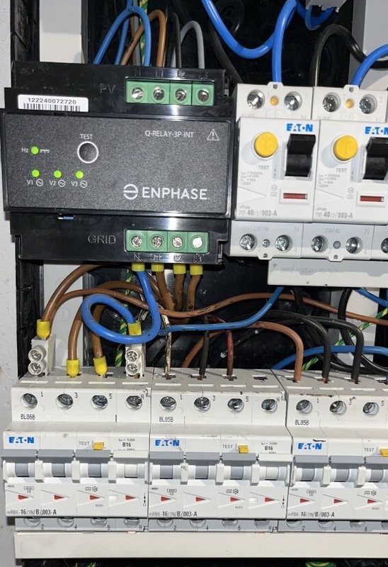

Update (of beter samenvatting incl. laatse informatie)
Ik heb nu ~5 jaar een Zonneplan 3F met 2x string á 9 panelen.(5.700wp Z/W)
En ~2 jaar het 3F Enphase systeem met 4 panelen per fase (4.800wp Z/O),
Vanaf ca september 2024 zie ik op mijn P1-uitlezer (HomeWizzard) dat mijn systeem zónder opwek een minimale rimpel heeft. (is altijd zo geweest)
Zodra echter de Enphase gaat opwekken, gaan alle 3 mijn fasen stuiteren ter grote van het opgewekte vermogen. (was nooit)
(zie printscreens voorbeelden waarvan ik er vele heb in verschillende toestanden)
Afbeeldingslocatie: https://tweakers.net/i/1l09hOcyY1Popv3ohIlaQtMg1rc=/x800/filters:strip_icc():strip_exif()/f/image/xTKzyNQ2jdotXbPFksPRiZZ6.jpg?f=fotoalbum_large
Afbeeldingslocatie: https://tweakers.net/i/kF-Y2c77CJv-8vooCPt6C0Q7C-o=/x800/filters:strip_icc():strip_exif()/f/image/R8WrPxLbSWp0NwYZbKQBNtgS.jpg?f=fotoalbum_large
Afbeeldingslocatie: https://tweakers.net/i/JFayyjf7Us-bKDTkPEzmjPebpL4=/x800/filters:strip_icc():strip_exif()/f/image/mOCfmEM85HjbBt6PbxuHDTmm.jpg?f=fotoalbum_large
Loopt het opgewekte vermogen op tot boven ca 500Watt (per fase) dan neemt het stuiteren geleidelijk af, om vervolgens in een minimale rimpel over te gaan.
Mijn éérste verdachte was het Q-relais, dus deze er even tussen uit genomen, maar dit hielp niet.
Vervolgens mijn 3 F apparatuur (Zappi autolader, Inductieplaat, Doorstroom, Zonneplan omvormer) uitgeschakeld maar dit gaf geen oplossing.
Druk ik op op de Q-Relais test-button, dan is het kortstondig GOED… (dat is natuurlijk de reset tijd).
Enphase tast (tot nu toe) nog in het duister, en kan het ook niet zien omdat hun meetinterval 5 minuten is.. ofwel 300Sec.
De HomeWizzard (betaalde 3F versie) kan echter per/sec loggen en dan zie je het duidelijk.
De slimme ENEXIS meter laat, in de “actueel vermogen” stand, óók het stuiteren zien.
Enexis wilde graag printscreens zien om het te bekijken, maar tot op heden nog geen reactie.
( en staat weer op de agenda na de aanpassingen van Enphase)
Enphase heeft:
De regio aangepast, zou nl op Engeland???? hebben gestaan en niet op Nederland.
(meen mij iets te herinneren dat gezien ik dicht tegen Duitsland aanzit, dat het beste was??)
Hebben de software van de Gateway aangepast/update.
Hebben de software van de IQ7A’s geupdate.
Hebben een “clash” met de recente Enphase uitbreiding (110mtr draad tussen ons..)
met mijn buur installatie geblokkerd.
(wel toevallig dat mijn probleem begon ca op de zelfde tijd als de uitbreiding van mijn buren..)
Het probleem bleef (blijft) en de volgende stap was Ferriet-kernen plaatsen.
Welnu, afgelopen weekeinde binnengekomen, ruimte gemaakt én geplaatst met 3+3 windingen.
(én tussen de 3 paneel groepen en Q-relais 3x een aparte schakelaar geplaatst)
Helaas heeft het niet geholpen….
Alles groepen weer uitgehad (3F apparatuur én alle gewone) behalve de Enphase… stuiteren bleef.
Schakelaar F1 +F2+F3 uitgedaan, stuiteren weg (groene lampjes op Q-relais bleven aan)
F1 aan >>> alles nog oke en ik zie opwek met minimale rimpel…
F2 erbij…. F#*@ stuiteren begint weer
F2 uit, alles ok…. en F3 erbij>>> F#*@ stuiteren begint weer.
Alleen F2 óf F3 aan en alles ok.
Het probleem begint dus als er 2 of 3 fasen gaan opwekken.
Schiet mij maar lek.

  • Eddie_
  • Registratie: April 2019
  • Laatst online: 18:42
@Hansieo Wat als je alle twaalf panelen op de eerste fase aansluit?
Gecertificeerd Enphase/Solaredge/Goodwe installateur

Eddie_ schreef op dinsdag 29 oktober 2024 @ 11:37:
Goed idee, maar dan komt er teveel op één fase (met zonneplan erbij...)
Ik zou natuurlijk de Zonneplan uit kunnen schakelen....
Mag je zomaar de 3 fase draden van het dak aan elkaar knopen?? (ivm de bestaande config?)
En dan de 3 draden tezamen onder één Q-Relais (ingang) aansluiting?
10kWp + EV + 3x L/L Wtp.
  • Eddie_
Zoals de zon nu is kan je zelfs die van Zonneplan aan laten staan. :) Maar uitzetten mag/kan natuurlijk ook.
Ik zou niet alle drie samenvoegen in het IQ relais. Even een lasdoos buiten de groepenkast (of heel stiekem iets met Wago's in de groepenkast, omdat het toch tijdelijk is). En inderdaad de drie fase draden samenvoegen, dat kan probleemloos.

Update Enphase stuiter probleem:
Zojuist een email ontvangen van Enphase, dat flink teleurstellend is voor zo een organisatie.
quote:
Het plaatsen van de ferrietringen heeft de ruis in het systeem iets verminderd - het is geen grote vermindering, maar het is een verbetering (als u het huidige ruisbeeld vergelijkt met het eerder verzonden beeld):
Ik heb de site opnieuw gecontroleerd met een veel meer ervaren collega en op basis van de details die we kunnen zien, werkt de site correct. Alle gegevens die we in het systeem zien van de verschillende apparaten tonen geen fouten of waarden die buiten het bereik vallen. Helaas kunnen we hier verder niets aan doen.
We kunnen de details van niet-Enphase-software (ENEXIS en HOME WIZARD) niet becommentariëren of gebruiken; we kunnen alleen gebruikmaken van en vertrouwen op de gegevens die we krijgen in de Enphase-software
einde quote
-het feit dat ENEXIS apparatuur het ziet /registreert zal ze dus worst wezen
-het feit dat het ontstaat zodra Enphase gaat opwekken zal ze dus worst wezen
-het feit dat als Zonneplan gaat opwekken alles gewoon normaal is... zal ze worst wezen
-het feit dat de Enphase apparatuur slechts interval metingen kan van 1x / 300Sec!!! is voor hun genoeg
-het feit dat als méér zon opwek komt, de Enphase weer stabiel is, jammer dan.
Dit is een flinke domper op mijn Enphase vertrouwen/specialisten.
Ik ga @Eddie_ zijn tip nog uitproberen om te kijken of ik nog wat kan achterhalen/ uitsluiten.
Ook zal ik een verzoek uitzetten naar het hogere management van Enphase.
Jammer dat het via deze weg moet, ik zie liever een goede samenwerking totaan het achterhalen van de oorzaak waar we alle van kunnen leren.
Ik hou jullie op de hoogte en natuurlijk alle bedankt voor de reeds geleverde input

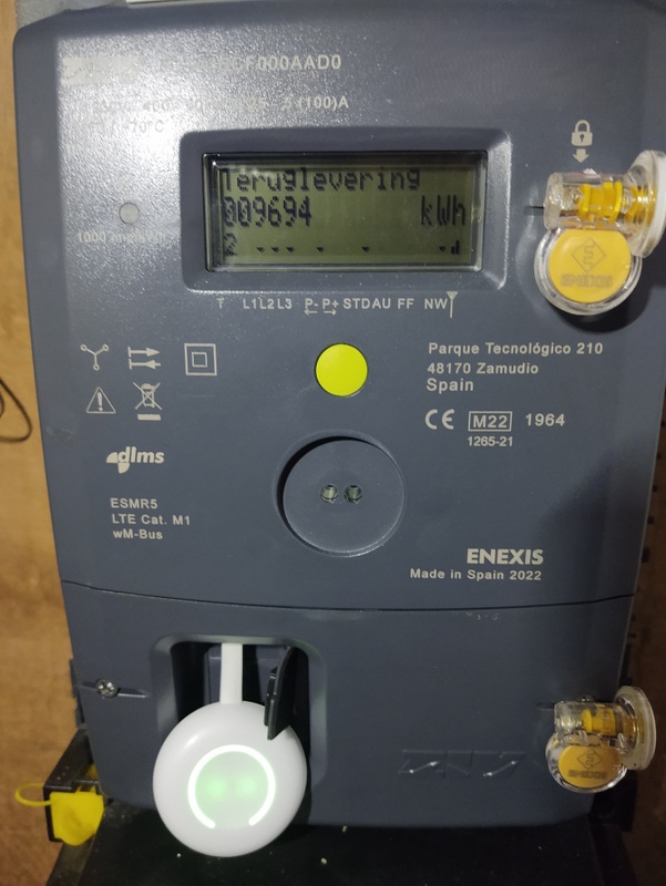

  • Hansieo
  • Registratie: Augustus 2019
  • Laatst online: 15:46
@gAzu Helaas geen metered gateway maar de gewone std 3F gateway.
Ik heb wél 3 CT klemmen, maar die zijn voor mijn zappi
@Eddie_ jammer, geen secure uitlezing met het Enphase systeem. Ook niet via andere manier?
EN ik vraag mij af of Enphase het zelf wél nog kan uitlezen op die kortere interval.... :/
@Rouske
Dank voor je input, d:)b en goed om te lezen dat het jou bekend voorkomt.
Mijn meter heb ik al een aardige tijd (iig zolang ik de Enphase uitbreiding heb en die heeft toch een flinke tijd keurige grafieken laten zien.)
Dit is mijn meter: Afbeeldingslocatie: https://tweakers.net/i/n5fR8Jv7cJbbiREfaX0P0Jlwgpw=/x800/filters:strip_icc():strip_exif()/f/image/9ovSD3kmSHu0T7PsrFicGn6S.jpg?f=fotoalbum_large
en het is dus een LTE meter.
Hoe zie jij dat stuiteren? kijk jij op de ENEXIS meter stand " Actueel vermogen" of een andere manier van uitlezen?

  • Eddie_
@Hansieo Daar heb je wel een punt, Enphase krijgt zelf die data ook niet per seconde binnen. Zij zouden dit dan alleen vast kunnen stellen door bij jou op huisbezoek te gaan.
Voor zover mij bekend is er op dit moment geen mogelijkheid om continue Enphase data te zien.
@Eddie_ dat was er wel met de High Resolution Data, die ze eruit hebben gesloopt in het dashboard. Maar je zou verwachten dat Enphase zelf het wel zou moeten kunnen zien. Maar goed, het blijft een vreemd probleem.
Enphase topic • Jeroen.nl • PVOutput

  • Rouske
  • Laatst online: 14-10 22:18
Hansieo schreef op woensdag 30 oktober 2024 @ 14:48:
@Rouske
Dit is mijn meter: [Afbeelding]
Hmm, eerst wel keurige grafieken.
En het feit dat je op de kWh-meter zelf (display) ook het schommelen ziet.
Dan lijkt het niet aan de kWh-meter te liggen, tenzij ENEXIs daar iets remote op gedaan heeft...
Ik had het toen inderdaad ook bekeken op de kWh-meter met het knopje. Hier Liander gebied.
Ik ga van het weekend wel een paar keer checken op de kWh-meter.
[ Voor 11% gewijzigd door Rouske op 30-10-2024 17:49 ]

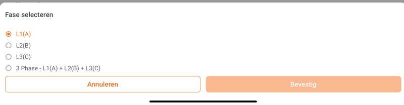

  • Laank
  • Laatst online: 16:57
Een vraagje;
Bijna 2 jaar geleden hebben we een Enphase installatie laten plaatsen, toen is tevens de groepenkast vervangen (dit was ook wel nodig).
De installatie (3-fase) is gedaan zoals (achteraf) te verwachten was van de gemiddelde zonnepanelenboer die gouden bergen zag; o.a. kabel en buizen routing niet helemaal ideaal, geen CT klemmen geïnstalleerd, etc. Echter alles werkt verder prima dus geen groot probleem.
Inmiddels wil ik het verbruik toch wat inzichtelijker gaan krijgen, dus 4 CT-spoelen bijgekocht en e.e.a. nagezocht en gelezen en een installateurs account aangemaakt voor de toolkit app.
Nu wilde ik deze ochtend de CT-spoelen gaan installeren en nu zag ik dat er slechts 1 fasedraad is aangesloten op de IQ Gateway;
Afbeeldingslocatie: https://tweakers.net/i/GB058OPaJeTkTomIzGQGebze8LE=/800x/filters:strip_icc():strip_exif()/f/image/WKbXHJiuzmPkd8ApTpUEGxRj.jpg?f=fotoalbum_large
Dit lijkt me gewoon op te lossen door een paar aftakblokken toe te voegen op L2 en L3 van het Q-Relay en deze aan te sluiten op de Gateway.
Afbeeldingslocatie: https://tweakers.net/i/GPT-k4hhwxHNUI1WtjsCOP21hSE=/x800/filters:strip_icc():strip_exif()/f/image/WvaxMGpwuMDkhSF03rTzNWGM.jpg?f=fotoalbum_large
Echter vraag ik me af hoe het kan dat het geheel nu wel gewoon naar behoren lijkt te werken? zijn de 3 fasen op de Gateway puur nodig om correcte data te kunnen genereren bij het gebruik van CT -spoelen? Moet ik buiten draden trekken wellicht nog iets aanpassen qua instellingen?

  • marnie
  • Registratie: November 2016
  • Laatst online: 18:58
Laank schreef op donderdag 31 oktober 2024 @ 09:36:
Een vraagje;
Een maand geleden heb ik ook CT spoelen toegevoegd aan mijn Gateway. Mijn Gateway was identiek aan de foto's aangesloten met 1f/N. Door alle fases aan te sluiten krijg je de spanningsmeting op alle 3 fases te zien, en alle afgeleiden (frequentie, vermogen). Ik heb verder niets aangepast alleen een 3 fase/N kabeltje gemonteerd tussen de aardlekautomaat en het Q-relais naar de Gateway.

@Laank
#$@%$ fu.k!! zie ik daar een verkoolde draad? en andere aangetast?? WERK aan winkel!!
ASAP

  • Laank
marnie schreef op donderdag 31 oktober 2024 @ 09:53:
Bedankt voor je reactie, kan ik daarmee aan de gang. Blijft bijzonder dat 2 kabels extra aansluiten teveel moeite is. Zeker bij het plaatsen van een complete groepenkast.
Hansieo schreef op donderdag 31 oktober 2024 @ 10:32:
@Laank
ASAP
Rustig rustig ;) , is geen verkoolde of aangetaste draad. Plakkerige zooi van tape oid, paar stukken al schoongemaakt en de installatiedraadl is onaangetast.
  • Rouske
Laank schreef op donderdag 31 oktober 2024 @ 13:15:
Ik zou de aftakblokjes ook op de automaat zetten, zoals ook gedaan is voor de 1e fase en de nul.
Lijken me ook oude kleuren draad (wit/zwart/rood), maar geen nul (blauw) aangesloten op die andere automaat?
  • Laank
Rouske schreef op donderdag 31 oktober 2024 @ 13:18:
Ja klopt inderdaad, door de gehele woning zit (of zat) oude bekabeling, deze zijn we stap voor stap aan het vervangen per gedeelte dat we verbouwen.
Al een hoop prutswerk tegengekomen.....
  • JMSL2022
  • Registratie: Oktober 2022
  • Laatst online: 29-01 09:18
Laank schreef op donderdag 31 oktober 2024 @ 14:02:
Rood was vroeger de nul, wel bijzonder dat die hier als fase-draad is aangesloten.
(Hopelijk komt deze bedrading snel te vervallen)

  • Hansieo
@[Mad Max]
Best wel frappant....
gebruik jij óók HomeWizzard? 3F betaalde versie? en va wanneer zag jij deze verschijnselen?
Ik heb zo'n vermoeden dat er veel meer mensen zijn met dit probleem.
Vandaar wellicht de High Resolution Data, die ze eruit hebben gesloopt in het dashboard
om meer "klachten" te voorkomen? waarom zou je anders zo een mooi tool eruit slopen?
@a2aan
Ja, ik kan wel opwek "periodes" zien, maar te vaag om daar conclusies aan te mogen verbinden.
Een béétje meer licht, of ietsie-pietse hogere temperatuur onder de panelen en je bewijslast is weg.
En de interval is dusdanig hoog, dat het niks kan bewijzen :F
Afbeeldingslocatie: https://tweakers.net/i/32-B5MxY9c_QPP_8wgnt-4vtHoc=/800x/filters:strip_icc():strip_exif()/f/image/HYw6KX5bGU3QPZSYGIZlA6Dp.jpg?f=fotoalbum_large
Als Enphase dit stuiteren al afdoet met... HomeWizzard sucks en ENEXIS óók... dan heb je weinig.
Eigenlijk zouden ze hier van moeten/willen leren, en iemand met een Data-scoop langssturen.
100% bewijs is altijd goed...om te weten. Mijn docenten zeiden vroeger al: Meten = Wéten. B)
[ Voor 19% gewijzigd door Hansieo op 01-11-2024 15:11 ]

Beste tweakers, ik heb Enphase aangesloten zonnepanelen en 1 daarvan levert weinig op door zijn locatie in de schaduw.
Dit is ook het meest makkelijk bereikbare paneel, dus wil ik deze graag los op een plat dak leggen van de garage.
Mijn vragen:
- Heb ik voor het loskoppelen speciale tools voor nodig, en zijn die makkelijk te verkrijgen?
- Hoe kan ik de kabel van dit individuele paneel verlengen, is dat een kwestie van kroonblok en de verbinding waterdicht maken, of zijn hier speciale verlengkabels voor?
- Op welke momenten loop ik gevaar als het om voltages gaat?
- Wie heeft hier ervaring mee of kan me op weg helpen?

@dreams2 Er is een tool om de connector van de Q-cable van de micro los te maken, maar ik heb die nog nooit gebruikt en met een platte schroevendraaier lukt het ook.
Wat is de afstand van de huidige plek naar de nieuwe plek op de garage? Ander dak dus ook lijkt mij? Normaal gesproken zou ik dan zeggen vanuit het einde van de bestaande Q-cable een YVMK kabel aansluiten, naar het platte dak brengen en vanuit daar weer een stuk Q-cable aansluiten voor die micro.
  • dreams2
  • Registratie: Mei 2022
  • Laatst online: 14-10 08:31
Pazo schreef op dinsdag 5 november 2024 @ 14:14:
Het betreft een vrij korte afstand, denk dat de kabellengte maximaal 5 meter langer wordt.
dreams2 schreef op dinsdag 5 november 2024 @ 14:16:
Is dat paneel dat je gaat verplaatsen ook de laatste in de string? Of de eerste?
Hopelijk de laatste, want dan kan je vrij eenvoudig dat laatste stuk Q-cable met stekker (ervoor) afknippen, en dan verlengen met een YVMK kabel (aansluiten via een lasdoos of waterdichte kabelverbinder), en dat stuk Q-cabel met stekker dan weer gebruiken bij je platte dak.

  • dreams2
Pazo schreef op dinsdag 5 november 2024 @ 14:20:
Dat zou de laatste in een string moeten zijn. Als het zo makkelijk is, wil ik er wel mee aan de slag.
Hoe zit het met spanning dan, als ik de driefase schakelaar op de Enphase kast (meterkast) uitschakel, is de boel dan spanningsvrij?
  • Eddie_
Als het niet einde string is kan je de stekker van de micro vervangen door een lasdoos en vanaf daar naar de nieuwe locatie een YMVK kabel. Daar de AC stekker weer monteren, dus wel zorgen voor enige lengte op de kabel. (hoop dat dit wel duidelijk is).
dreams2 schreef op dinsdag 5 november 2024 @ 14:59:
ja, de groep waar de PV op zit uitschakelen.
Als de micro's geen spanning van het net krijgen, zullen ze ook niet produceren.
Als je 3-fase heb, dus wel 5-aderige YMVK kabel nemen. Voor ca 5m kan 2,5mm2 (is de Q-cable ook), maar meestal zeggen we hier neem 4mm2. Maar goed 5 meter is niet zo veel.
Je kunt voor een lasdoos gaan, je kunt ook voor een kabelverbinder gaan (die gebruik ik zelf altijd). Zie TS onder Q-cable / YMVK kabel.

  • dreams2
Bedankt voor de info! Is er een makkelijke manier om uit te vinden of het een eind van een string is? Is die configuratie in de enlighten app opgeslagen? Of even aan de installateur vragen?
dreams2 schreef op dinsdag 5 november 2024 @ 16:09:
nee, fysiek op het dak kijken :)

  • Eddie_
Gewoon systeem uitzetten en paneel weg halen. Dan zie je snel genoeg of het einde string is. Dan heb je een "loos" stukje kabel met een einddop (of lasdoos). Staat niet in de app.

Hansieo schreef op vrijdag 1 november 2024 @ 15:02:
@[Mad Max]
Afbeeldingslocatie: https://tweakers.net/i/2Prx0tpC_VfcQCRZmUEC2Fkd7Zo=/800x/filters:strip_icc():strip_exif()/f/image/2pvkyXKetzXMdUBpIB7y2DbR.jpg?f=fotoalbum_large
@Hansieo Bij mij ziet het er met 3 fase zo uit in home wizard. Heb 12 panelen liggen i.c.m met IQ7A en 3 fase q relais. Wel iets van rimpels maar niet zo heftig als bij jouw.
  • Hansieo
Krispy81 schreef op donderdag 7 november 2024 @ 12:59:
Dank voor je input _/-\o_ , en ja, dit is zoals het zou móeten zijn. Gewoon wat rimpel.
Ik blijf proberen te achterhalen wát nu exact het probleem is wat ík hier bij mij zie. ;(

  • Rouske
@Hansieo ik lees dat je ook nog de CT klemmen van je Zappi hebt zitten voor load balancing, kan je die op een of andere manier ook per seconde uitlezen?
Wellicht weet men dat in het laadpaal forum, dan zou je nog een extra controle mogelijkheid hebben als die CT's om de juiste aders zitten.
Maar je zit dicht bij Duitsland lees ik, welk netprofiel hebben je IQ7's nu ingesteld staan?
  • Hansieo
@Rouske
Dank voor je input. _/-\o_
Ik dacht niet dat de CT's van de Zappi per sec kunnen registreren. Technisch zal het geen probleem zijn maar ik betwijfel of de Zappi geschikt is om dit (particulier) uit te lezen.
Maar zéker een tip om wat mee te gaan doen (y)
Het netprofiel heeft Enphase recent op NL gezet, en deze zou (vanaf ~2 jaar geleden) op Engeland hebben gestaan. (wat tot voor kort zonder problemen zónder stuiteren werkte...)
Bij de installatie gaf Enphase toen aan dat het netprofiel het beste op Engeland kon (?) omdat ik hemelsbreed ~4km van Duitsland afzit.
Deze wijziging heeft helaas niet geholpen.
  • HarryVSjoris
  • Registratie: Maart 2022
  • Laatst online: 09:15
WillemP22 schreef op dinsdag 22 oktober 2024 @ 23:28:
Alleen de 10T heeft interconnectkabels, omdat daar de batterij modules strak tegen elkaar komen. Als jij dat ook gaat doen passen die kapjes voor de 3T niet.
Ennn, mocht je de interconnectkabel toch willen hebben, ik heb ze hier nog in de schuur liggen. Destijds heb ik zelf kabels gemaakt omdat ik de 10T in 3-fase heb aangesloten.
Procedure?
Ac-spanningloos maken…eventueel de dc-switch, maar als ie een uurtje later weer wordt aangesloten is dat wat overdreven. Als er een paar dagen tussen gaat zitten, misschien wel doen.
Thanks for the info
Hoe heb jij de fase instellingen staan in jou situatie, in toolkit bij de batterij staat fase L1), (L2), (L3) of (L1-L2-L3 P). voor de 3 fase q-relay?
Heb je bij deze instelling voor elke ( batterij 1, L1). (Batteriij 2 L2.). ( Batterij 3. L3
  • skiwi
  • Laatst online: 14-10 14:42
HarryVSjoris schreef op zaterdag 9 november 2024 @ 12:09:
Zo heb ik het inderdaad aamgesloten en geconfigureerd ja met een 10t waarbij elke 3t afzonderlijk per fase zit. Werkt al ruim een jaar prima.
  • HarryVSjoris
skiwi schreef op zaterdag 9 november 2024 @ 18:38:
Oké top
In welke situatie gebruik je de onderste?
3 phase L1a L2b. L3cAfbeeldingslocatie: https://tweakers.net/i/jNXjZuVjpMvyk96AYRmgphMcIE8=/800x/filters:strip_icc():strip_exif()/f/image/744jH89210LtqnCMyN7dIEkm.jpg?f=fotoalbum_large
