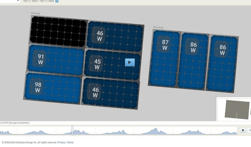

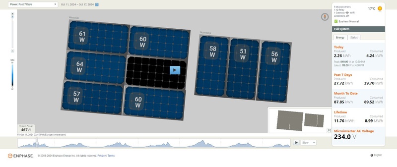

Wat is hier aan de hand?
Probleem 1: Af en toe valt er een paneel weg. Paneel wisselt wel....
Afbeeldingslocatie: https://tweakers.net/i/leTobz9ivGntUYZvvx-GxETqvyg=/800x/filters:strip_icc():strip_exif()/f/image/6OCUfia2ZpwlZayWCQsOis9C.jpg?f=fotoalbum_large
Afbeeldingslocatie: https://tweakers.net/i/uC18r7oyLVygMpRU4M5G6G63q-w=/800x/filters:strip_icc():strip_exif()/f/image/PZvZkj81i6LmDy8qGVVV19Gc.jpg?f=fotoalbum_large
Probleem 2.
Af en toe schakelt hele systeem uit?
Afbeeldingslocatie: https://tweakers.net/i/w-3auUU7qdMEpkoT4vTxjTvDXZk=/800x/filters:strip_icc():strip_exif()/f/image/GlnCGcaEd9l2TfT2d42aRJyw.jpg?f=fotoalbum_large
De aansluiting is 3 fase naar 1 fase en dan op 1 groep in de meterkast met de envoy op de groep ernaast.
Dit gedaan om dat ik nu nog geen 3 fase aansluiting heb (wel 3 fase meterkast, ze komen volgende week er 3 fase van maken). Maximale opbrengst zonnepanelen zit onder 3k dus mag prima op 1 groep.
Nogmaals.. wat gaat hier fout? Kan bedenken dat er ergens in de lasdozen een contactje fout gaat?
[ Voor 97% gewijzigd door streafer op 17-10-2024 16:36 ]
  • Pazo
  • Laatst online: 23:00
@streafer Te hoge netspanning?
Wellicht dat FAQ vraag 15 zou kunnen helpen om meer dingen uit te zoeken / uit te sluiten.
Waarschijnlijk is de communicatie naar de envoy heel matig omdat deze niet op dezelfde groep zit.
2/1-kap 1988 | Extra vloer en muurisolatie | HR++ glas | WTW: Duco Energie Comfort 325 2-zones | WP: Adlar II 6kW | CV wonen: Jaga Strada Hybrid DBH, slapen: traditionele radiatoren | Solar: Enphase oost/west/zuid 4.2kVA | Homeassistant
  • streafer
marnie schreef op donderdag 17 oktober 2024 @ 16:54:
Het systeem draait echter al 3 jaar zonder problemen. Volgens de tekening van Enphase (zoals ik had het begrepen) moest de Envoy ook op een andere groep.
Pazo schreef op donderdag 17 oktober 2024 @ 16:39:

Sinds wanneer speelt dit. Is er rond dat moment nog iets "ingrijpends" veranderd in huis? Is het alleen de communicatie of is ook de productie niet aanwezig (wellicht via de P1 poort te monitoren)? Wat zegt de Gateway op die momenten over de aanwezige micro's?

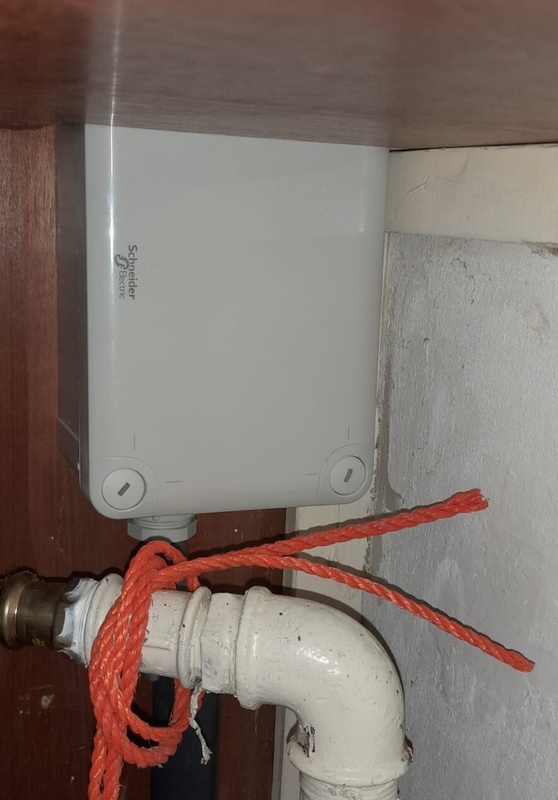

Een slecht contact zou zo maar kunnen. Lasdozen met vocht erin bijvoorbeeld. Vorige maand nog een storing verholpen door een lasdoos leeg te gieten met water....daar moest natuurlijk hars in, maar dat vinden sommigen moeilijk op een schuin dak.

Thanks dat bracht me iets dichterbij.. al snap ik niet hoe dit komt.
Dit komt van de envoy .. Zelfde data:
Afbeeldingslocatie: https://tweakers.net/i/GUWkNDSkU-toPDnq0HM80XR7y7g=/800x/filters:strip_icc():strip_exif()/f/image/fKeV5MKwcbPfGT1rwhtiaSae.jpg?f=fotoalbum_large
Dit is van de envoy - VIEW
Afbeeldingslocatie: https://tweakers.net/i/nH4HpGk24u8EybknBhen1yrv8Yg=/800x/filters:strip_icc():strip_exif()/f/image/E1rf2JbLDU0Sd35aKbR0nKB5.jpg?f=fotoalbum_large
Dit is van de envoy - Graph
Bij de Graph geen dipjes te zien maar bij View wel... ???????
Overigens denk ik inderdaad dat het een los contactje is.. (geen hars). Dacht 3 jaar geleden dat ik nog wat verder zou uitbreiden (staat al 2 jaar op de planning) maar dat is nog steeds niet gebeurd.. Ga morgen wel ff het platte dak op om te kijken of het daar aan ligt.

Dat geval van de lasdoos wat ik aanhaalde. 1 van de wartels dichtte niet goed af, was half volgelopen met water. De wago's waren helemaal verteerd en bros, de eerste stukjes lagen al los in de doos. Lag nog geen 1.5 jaar op het dak. Niet gedacht dat het zo snel eroderen.
Water fungeert als weerstand. Gevolg wago word heter dan het voor gemaakt is en het metaal er in drukt plastic kapot. Daarnaast chemische reactie met het koper. Vooral algengroei helpt niet mee. Heeft het nog lang geduurd dat het 1,5 jaar uithield.
Exact dit.
Bij mijn schoonvader was ditzelfde probleem ook een lasdoos die niet was omgetoverd tot gietmof.

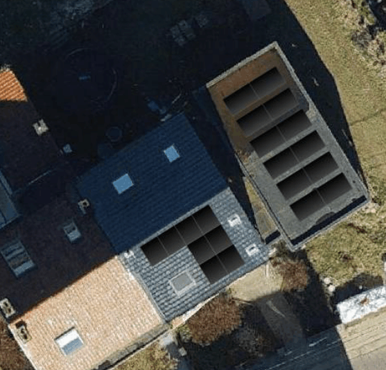

Wij denken na om zonnepanelen te installeren. Er zijn 5 installateurs langs geweest, 5 keer een andere uitleg gekregen (andere panelen, legplan, string omvormer, wel/geen batterij). Het was schokkend dat iedereen vooral zijn eigen verhaal geloofd en argumenten gewoon wegwuiven.
Concreet willen we 20 panelen installeren, op het plat dak 12 panelen en op het hoofddak 8 panelen. Dus alles vol leggen. Maar de panelen liggen allemaal in een zuid-oosten richting. Westelijk leggen gaat bij ons niet en daarnaast zullen de panelen op het platte dak allemaal te maken krijgen met slagschaduw van het huis naarmate de dag (de zon) vordert.
Afbeeldingslocatie: https://tweakers.net/i/iEG3xdO5SzJXXEcILFiMFSB99cQ=/full-fit-in/4000x4000/filters:no_upscale():fill(white):strip_exif()/f/image/VSDyx8EvpmkMJ3omB3N9mhLF.png?f=user_large
Volgens vele installateurs was de slagschaduw op het platte dak geen probleem voor een stringomvormer maar ik vrees dat ik een nutteloze investering doe omdat deze panelen naar zelfverbruik weining bieden en zodra er enkele panelen volledig in de schaduw liggen, alle 12 panelen zullen uitvallen.
Wat denken jullie zowiezo gaan voor micoromvormers? Of eerder 8 panelen op het hoofddak met batterij?
  • Pazo
@DCGel met optimizers kan je ook die schaduwval opvangen in een stringsysteem, maar ja, je zit hier in het Enphase topic dus wij zeggen Enphase :)
Het is qua aanschaf wel wat duurder, maar over de gehele looptijd waarschijnlijk goedkoper (mede omdat je niet een centrale omvormer na ca 15-20 jaar compleet moet vervangen, maar misschien een enkele micro, waar Enphase dan weer 25 jaar garantie op geeft).
Verder: neem wel zeker de IQ Gateway Meterered, en niet de Standard. En laat ook de CT spoelen installeren. Anders kan je evt een batterij in de toekomst ook vergeten en moet je de Gateway weer vervangen. Tevens kan je met een Metererd ook veel meer doen / uitlezen etc.
Enphase topic • Jeroen.nl • PVOutput

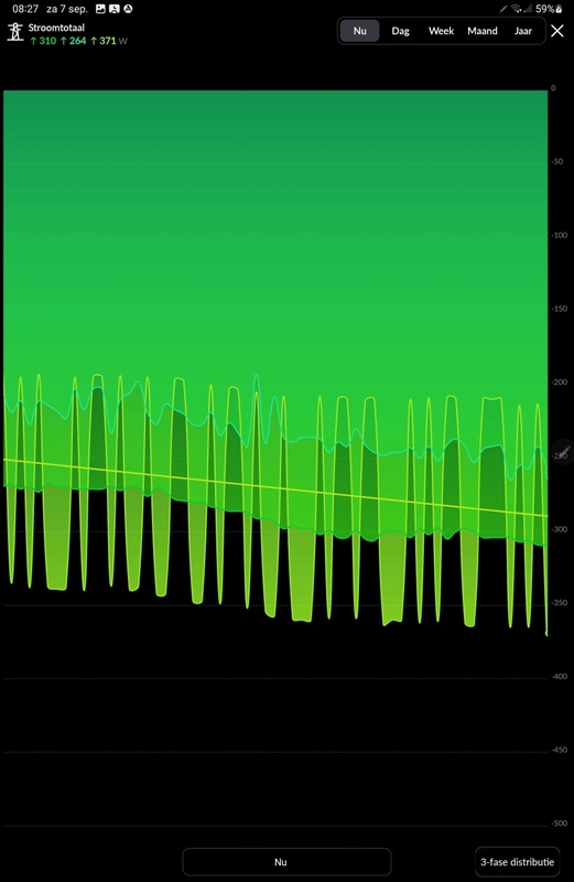

  • Laatst online: 17:16
@Pazo
Ja ik hoop dat ze het nu toch wel snel oppakken, want mijn "Enphase rules" loopt toch wel averij op -O- ,
zéker omdat ik na afloop van mijn energiecontract (GC tot 2027...) een batterij oplossing "moet" nemen
en dan óf de Enphase route óf Zonneplan route ga nemen. (of tzt een nóg betere 3e partij...)
@Eddie_
Hoeveel opbrengst ik misloop weet ik niet (zou ook niet weten hóe dat te bepalen.)
Ik zie dat klapperen dus in het aanloop/opwek traject van enkele honderden watt's,
als ik dan het gemiddelde neem, en dus over 3 fasen zou dat best kunnen oplopen.
In de zomer, wanneer de opwek stijl oploopt tot vér boven de jitter-treshold, zal het procentueel niet veel zijn.
In na /voor /winter periode lijkt mij dat het serieus kan worden, want dan zitten de Enphase omvormers véél in dat jitter-gebied, of komen er zelfs helemaal niet úit.... -O- :(
10kWp + EV + 3x L/L Wtp.

@Hansieo ik denk dat de gemiste opbrengsten zeer minimaal zullen zijn. Ondanks het "klapperen". (geen zin om terug te kijken maar we praten toch over bijzonder korte periodes qua tijd?).
Gecertificeerd Enphase/Solaredge/Goodwe installateur

Ha @Hansieo
Je hebt 2 dingen gedaan in het geen dat geadviseerd wordt.
nl.
-Bij je buren geweest, je bent er geweest. plc communicatie van IQ8 en 7 zit in hetzelfde frequentie gebied. ferriet ringen. Wat zegt enphase wat heeft de buurman aan ringen. In principe 1 van de jullie 2; 3 ringen zou voldoende moeten zijn. En bij allebei nog beter.
-En door gegeven welke panelen dat je in je installatie hebt.
Je gebruikt semi vak taal, kun een ampere meter vast houden? ga daarmee ook aan de slag. Een ampère tang is dan makkelijk(er).
Afbeeldingslocatie: https://tweakers.net/i/p-4vsmRj35XY9UK6jUHAzafBcRQ=/x800/filters:strip_icc():strip_exif()/f/image/16L1NnkjRCOuGyz0vOi3N5br.jpg?f=fotoalbum_large
De extra toegevoegde streep zal om de nabij het gemiddelde zijn wat op fase 3 wordt geleverd.
Weinig meer en weinig minder.
De signalen verwerkt zijn bar weinig real time. Dat plaatje is niet zoals het heet Nu.
(hoe lang is de tijd interval daarin? dat is niet te zien en ook niet vermeld)
Een intermidded contact is het ook niet. Daarvoor is het vermogen te hoog.
Je had allang een heel donkere kleur draad ergens gehad.
SolarEdge (met optimizers) kunnen een enphase installatie niet zomaar verstoren.
Had ik overgenomen van iemand dat is mijn eigen mening niet.
Laat ik daar afstand van nemen.
Blijft de snellader eigenlijk min of meer ook over. naast ringen.
En alle verbruikers in de installatie uit.
@DCGel
2 verschillende vorm factoren (groottes) voor de panelen op het huis en garage. Kun je op je huis wellicht wat meer m2 maken.
Op de garage zou ik portrait zeker kiezen ipv landscape.
Over de volledige breedte kun je er dan in 1 rij 4 panelen wellicht plaatsen. Met pech 3. En je krijgt minder rijen.
Is ook gunstiger qua schaduw werking het paneel stopt later. 1 paneel is in 3 delen opgedeeld.
Meestal liggen de 3 delen in de lengte van het paneel. Dat hoeft niet altijd.
En is in de situatie best belangrijk.
  • a2aan
  • Registratie: Juni 2024
  • Laatst online: 13-10 15:08
asjemenou74 schreef op vrijdag 18 oktober 2024 @ 12:56:
Nu.
Die grafiek komt uit de P1-poort van de Enexis meter, en geeft 1 minuut weer. Updates zijn met DSMR v5 (minimaal) iedere seconde. En de wisselende opwek is ook rechtstreeks op het display ban de slimme meter te zien, aldus @Hansieo.
Dit kán toch niks met communicatie tussen Gateway en micro's te maken hebben? Of zou de Gateway dan aan alle micro's 'commando pinkelen' geven, en 'commando stop' bij een bepaalde opwekgrens?! Aan de andere kant: als er nog geen ferrietringen tussen zitten geldt alsnog: baat het niet, dan schaadt het niet.
  • asjemenou74
  • Laatst online: 13-10 19:26
Ja dat begrijp ik. Ga met een ampère meter aan de slag.
Altijd 2 meet instrumenten voor 1 meting als 1 van de 2 wilt uitsluiten of bevestigen.
Ik kan het van achter een beeldscherm en een klavier niet plaatsen.
Doen ze hier ook.
[ Voor 5% gewijzigd door asjemenou74 op 18-10-2024 13:31 ]

@asjemenou74 Kun je uitleggen waarom portrait beter zou zijn dan landscape?
@DCGel
Ik heb nu al 20 panelen (x 440 WP) liggen, 8800 theoretisch. Ik zie niet direct in waarom in nog meer panelen zou leggen. Ik wil ook niet uitkomen boven de 10kva (in belgië mag een particulier tot 10kva anders komt er BTW en administratie bij)
  • Hansieo
  • Registratie: Augustus 2019
@asjemenou74
idd bij de buren geweest die, om-me-na-bij, de ZW uitbreiding van 5 Enphase panelen hebben.(mijn Enphase zitten op ZO)
Als ik de meters schat tussen onze installatie kom ik op pakweg:
30mtr van mijn huis naar de straat
50 mtr opzij tot oprit buurman
30 mtr tot in zijn groepenkast
geeft een totaal van pak-em-beet 110 mtr. Volgens Enphase véél te ver weg om invloed te hebben.
Hij stelde dat het alleen is indien IQ7 en IQ8 op zelfde meterkast zitten, en dit was veel te ver weg.
Mijn panelen had ik aan je doorgegeven, maar kan mij best voorstellen dat het er langs geschoten is:
Ik heb de Trina Vertex 405wp panelen, dit zijn 120(halve) cells panelen. 4 stks /fase(1.600wp) op IQ7A's.
Een Ampére tang heb ik, maar de timrslice is meestal niet zo best van "consumenten" apparaten, en dit terwijl de ENEXIS netjes óók per/sec het jo-jo gedrag laat zien.
De andere opties die jij uitsluit had ik (en andere hier?) eigenlijk óók al uitgesloten, dus dat is een mooie bevestiging.
En ja, ik heb alle 3F verbruikers ook UIT gehad, hielp dus niet.
Pas als de Enphase uit ging , was alles prima, óók de opwek van de Zonneplan 3F installatie.
Aanzetten Enphase, en het jitteren ging weer door.
Testbutton op Q-relais, en het is ééventjes over, om snel weer terug te komen.... 7(8)7
@a2aan
Dank voor je bevestiging dat het sterk zou zijn als het een communicatie/uitwisseling is met de IQ8MC.
of zelfs naar al mijn IQ7A's met alle hetzelfde probleem.
(en nee, ik heb geen Ferrietkernen, was niet nodig volgens Enphase)
Voorals nog hou ik het op één of andere firmware /update/aanpassing...
want waarom 2 jaar minimale rimpel (2 watt??) en nu honderden watt's, met nog niet eens een "rimpel" verloop maar echt stuiteren?

  • Pazo
Hansieo schreef op vrijdag 18 oktober 2024 @ 13:49:
Wellicht een quick win om te proberen: weet niet welke firmware je er nu op hebt staan, maar als het niet de laatste versie is, zou je Enphase eens kunnen vragen of ze de laatste firmware willen pushen. Eenvoudig te realiseren en wie weet de oplossing.

@Eddie_
De schaduw komt dan telkens op 1 lengte van het paneel te liggen. Lees deze pagina even daar staat het best goed uitgelegd in het engels. En tegenwoordig met half cells is het eigenlijk 3x2=6.
https://www.solarquotes.c...s-diodes-in-solar-panels/
Het paneel is (meestal) over de kortste zijde in 3 vakken opgedeeld. 108 (halve) cellen JAM54D41-440/LB.
1 rij van 36 cellen in serie. waar halvewegen de bypass diode zit. hierdan.
Daarvoor dien je in de specificatie van het paneel te zijn als je heel goed leest vind je dat meestal wel terug. Niet iedere fabrikant doet dat overigens dan is het niet zo makkelijk terug te vinden.
Afbeeldingslocatie: https://www.solarquotes.com.au/blog/wp-content/uploads/2024/04/bypass-activated-high-current-x1-1-768x843.jpeg
Omdat de schaduw portrait telkens over 1/3 deel valt. Blijft een paneel langer energie leveren. Ook al staat er op 1/3 of 2/3 van het paneel schaduw.
Bij landscape gebeurt dat niet.
Dan krijg je schaduw over alle 3 de rijen tegelijk. En worden alle 3 de rijen ook tegelijk minder.
Het is minder efficiënt.
Ik zou overigens voor 120 of 140 cellen gaan per paneel. Niet 108.
@DCGel zoveel mensen zoveel ideeën. Was eigenlijk om meer panelen van de garage af te krijgen en meer op het huis.
Als er voorkeur gekregen is voor een bepaalde fabrikant wat betreft (platdak) montage systeem dan mag je als koper zeggen dat het portrait zuid cq oost west mag worden. Anders wordt er vaak nog min of meer achterhaald landscape neergezet.
Het voordeel van landscape is wel dat de panelen minder goed zichtbaar zijn vanaf de grond en lager op het dak geïnstalleerd worden.

  • Hansieo
@Pazo
Ik dacht iets gelezen te hebben dat juist de láátste versie problemen zou hebben (geen idee welke).
Mijn versie is op allemaal:
Envoy std. 800-00656-r06
IQ7A's : 520-00082-r01-v04.27.04
  • Pazo
Hansieo schreef op vrijdag 18 oktober 2024 @ 13:59:
@Pazo
Ik dacht iets gelezen te hebben dat juist de láátste versie problemen zou hebben (geen iede welke).
Ja geen idee eerlijk gezegd, of als het de laatste is die je al hebt, of je misschien een update terug kunnen zetten naar een eerdere versie. Het lijkt mij voor Enphase heel makkelijk om dit te proberen. Als de jitter bij een andere firmware blijft, ligt het denk ik dus niet aan de Gateway.
Mijn IQ7A's zitten trouwens op v04.30.23, dus je zou kunnen vragen om een update voor de micro's.
[ Voor 4% gewijzigd door Pazo op 18-10-2024 14:03 ]

  • Hansieo
Pazo schreef op vrijdag 18 oktober 2024 @ 14:03:
Ga ik zeker aankaarten als ik ze weer aan de lijn heb.... (y)

@asjemenou74 de schaduw "loopt" vanaf boven naar onder op het paneel. Wel enigszins schuin. Betekent al snel dat één helft van het paneel (bij portrait) het niet meer doet. Bij landscape is dat dan één baan. Op dat moment werkt 50% bij portrait terwijl bij landscape dit 66.6% is. Als de schaduw dan verder doorzet dan is er een punt waarbij portrait nog steeds 50% doet terwijl landscape dan 33.3%. Als de schaduw over de helft van het portrait paneel valt dan blijft daar 0% over terwijl landscape op dat moment nog steeds op 33.3% zit. Ik verwacht dat het, overall, lood om oud ijzer is. Dan kiezen hoe je zoveel mogelijk van je panelen zo lang mogelijk uit de schaduw van de woning houdt.
  • Eddie_
  • Registratie: April 2019
  • Laatst online: 17:39
@DCGel Hoe schuin is je dak? Misschien is het verstandiger om de achterste vier panelen van je platte dak te verhuizen naar het schuine dak gericht op noordwest.
Bij een schuin dak van 30 graden gericht op noord-west produceren je panelen zo'n 65% t.o.v. dezelfde hoek gericht op zuid. Hetzelfde dak maar dan volledig noord zou uitkomen op zo'n 60%

Afbeeldingslocatie: https://www.solarquotes.com.au/blog/wp-content/uploads/2018/05/halfcut_installer-1.jpg
Don’t let a half-cut solar installer install your half-cut (AKA split-cell) solar panels.
Niet helemaal. Lost in translation?
Jij stelde de vraag. En ik vind je nog steeds lief.
https://www.solarquotes.c...f-cut-solar-cells-panels/
Afbeeldingslocatie: https://tweakers.net/i/y7DA1f62XeNZOjrSl_m4lXksEA0=/800x/filters:strip_icc():strip_exif()/f/image/uILJdNDdaAuvx9gns7EsmNEc.jpg?f=fotoalbum_large
Afbeeldingslocatie: https://www.solarquotes.com.au/blog/wp-content/uploads/2018/05/shade-encroach2.jpg
Het hoort idd zoals jij nu schrijft schaduw val werking vanuit een lange kant van het paneel naar binnen.
En dan elke keer 1/3 van het paneel in plaats van 1/2 van t paneel. Cellen tellen.
Afbeeldingslocatie: https://www.solarquotes.com.au/blog/wp-content/uploads/2018/05/6-string-panel-bpd-active.jpg
De garage haalt de breedte van 5m meer als 4.5m denk ik. 8)
Bij dat huis is dat idd zo dat de schaduw schuin van boven erop gaat vallen als je daar wat gaat plaatsen. Vooral op het einde v de dag zal dat horizon taal zijn dat de schaduw beweegt. Bij het starten van schaduw werking zal t nog redelijk vericaal zijn.
Ik zie eigenlijk liever 4 panelen vooraan bij de zuidkant vd garage.
2de en eventueel 3de rij erachter. T zijn wat minder rijen en zijpanelen bij montage.

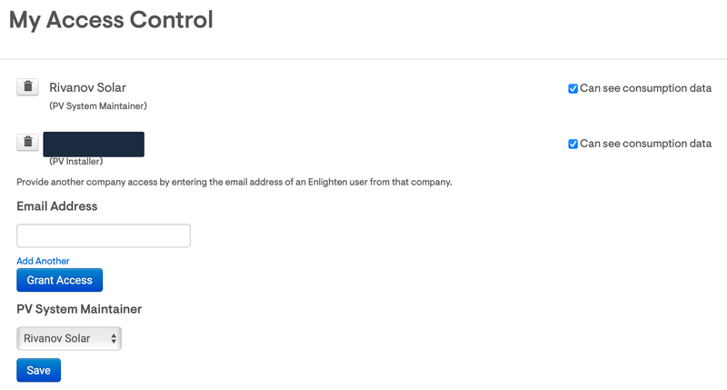

Ik heb een fictief Solar Company aangemaakt om mijzelf als PV System Maintainer toe te voegen. Dat is gelukt. Maar wanneer ik inlog op https://enlighten.enphaseenergy.com/ met het Installer account, zie ik nog vrijwel hetzelfde als met mijn Homeowner account. Ik kan verder niets configureren / aanpassen.
Zit ik op een verkeerde pagina of heb ik iets over het hoofd gezien?
Afbeeldingslocatie: https://tweakers.net/i/2KuUwmvSFnXOrLeTRIemOwiLexc=/800x/filters:strip_exif()/f/image/pAbmFyClufhMTQyCdEEUsAdM.png?f=fotoalbum_large
  • asjemenou74
Onder Gateway heb je configuratie mogelijkheden. Voor het uitbreiden van de installatie. Veranderen van logging, controleren van plc communicatie en beheer.
Verder is het veel al hetzelfde als een home account. Monitoring. Met de app enphase installer toolkit. Kun je ook het een en ander.
Maar eigenlijk alleen uitbreiden van de installatie. Als een installatie geconfigureerd is en draait is er weinig anders dan monitoring.

Gezien mijn jittering grafieken, en het feit dat hier Grafietkernen ter spake kwam, en dat Enphase zegt dat het gezien de afstand geen nut heeft, én het feit dat Enphase het eigenlijk óók niet goed weet.....
Als ik dat (storsignalen) gewoonweg wil uitsluiten, wat heb ik dan nodig?
Ik zeg een reactie voorbijkomen (in het verleden van ik dacht @asjemenou74 ) dat de theorie (en praktijk) van ringkernen niet zo eenvoudig is.
Ja, ik ken het principe maar niet de hoed en de rand.
a) kán het zo zijn dat stoorsignalen dit jitteren/ stuiteren veroorzaken op zo'n afstand? (110+ meters)
b) kán het dan zo zijn dat totaan ~300watt ~400watt dan verstoord is, maar het daar boven gewoon GOED gaat? is dat werkelijk mogelijk?
c)Wélke ferrietkernen moet ik dan hebben?? windingen?
d) wáár het beste te plaatsen of is één plaats de juiste en alle andere fout?
Stroom per fase: 4x IQ7A pakweg 1.500Watt max
tia

De een zweert erbij en de ander zegt dat het absoluut geen functie heeft. Ik installeer ze, zakelijk, altijd. Bij mij thuis niet gedaan. Baat het niet schaad het niet.
Epcos ferrietringen. Drie/vier wikkelingen de ene kant op en daarna dezelfde hoeveelheid wikkelingen de andere kant op.Afbeeldingslocatie: https://tweakers.net/i/mTTSZDeDwsCnfnrveDNJEfFXmsc=/fit-in/4000x4000/filters:no_upscale():strip_exif()/f/image/yKS67hiPnhaURnHuUmBOKjrl.png?f=user_large
In jouw geval zou ik ze om de fasen en de nul doen tussen de meterkast en je Enphase systeem. Dit kan voor de aardlekautomaat maar eventueel er ook na. Als ze maar niet geplaatst worden tussen de micro's en de Gateway.

  • marnie
  • Registratie: November 2016
  • Laatst online: 01:01
@Hansieo Ik zit de discussie rond je probleem te volgen, mijn kleine bijdrage:
Ik las dat deze vermogens rimpel wordt gemeten op de P1 meter.
Onduidelijk is nog waar het vandaan komt van de PV (Enphase) of van een externe bron.De rimpel in de grafiek doet mij niet direct denken aan een data communicatiestoring die met ferrietringen is op te lossen. Een uitslag van 600w is best groot en doet meer denken aan een magnetische storingsbron van bv een elektromotor of het schakelen van inductie bv een kookplaat..
Heb je alle afgaande groepen al uitgeschakeld in de verdeelkast, ook per groep: blijft de rimpel aanwezig?.
Heb je de groep van de PV al uitgeschakeld, blijft de rimpel aanwezig op de P1 meter?
Als het de PV is heb je het Q relais al getest: haal per fase bedrading even los en verandert de rimpel?
Sluit de PV even zonder Q relais aan, het Q relais is noodzakelijk echter de installatie werkt ook zonder.
Kortom storing zoeken door bronnen uit te sluiten.
Misschien helpt het je verder.

asjemenou74 schreef op zaterdag 19 oktober 2024 @ 13:10:
Het gaat mij meer om mogelijkheden omtrent het eventueel kunnen stopzetten/limiteren van teruglevering. Dat zou moeten kunnen met een Installer / System Maintenance account toch?

Eerst natuurlijk bedankt voor je input. (y)
Dat de jitter /klapperen (want rimpel is véélste zacht uitgedrukt.. ;) ) onbekende bron heeft is niet juist.
Ik kan alles (sequentieel) uitschakelen en het blijft. Zonder Enphase opwek is er slecht 1Watt rimpel, en zodra Enphase begint, begint ook het klapperen.
Communicatie lijkt mij óók sterk, maar zoals @Eddie_ aangaf (y) , heeft híj er keer een probleem mee opgelost, en ook @asjemenou74 noemde ferrietkern, dus waarom niet proberen denk ik zo.
Q-relais was mijn éérste verdachte (gemeenschappelijk) en is er tussenuit geweest, hielp NIETS.. nada.
Zoals je in mijn lange traject kan lezen heb ik zo'n beetje alles afgevinkt ...behalve... ferrietkernen.

update van het Jo-Jo jitter klapper probleem:
Als ik mijn stroomtang op F1 zet, zie ik minimale rimpel (HW ziet wél jojo)
Als ik mijn stroomtang op F2 zet, zie ik minimale rimpel (HW ziet wél jojo)
Als ik mijn stroomtang op F3 zet, zie ik minimale rimpel (HW ziet wél jojo)
Zet ik de stroomtang om F1+F2+F3, dan zie ik wel een jojo op de stroomtang....
*er rekening mee houdend dat de stroomtang een consumenten model is,
en niet een industrie uitvoering die sneller de display update en waarschijnlijk ook naukeuriger.

  • asjemenou74
De microomvormers staan in ster ipv driehoek F1+F2+F3+N = 0 A.
N kun je meten. Zal zoiets zijn als F1+F2+F3.
@Hansieo
Ik mis een tijdsinterval. Nergens te zien.
De tijd schaal.
[ Voor 8% gewijzigd door asjemenou74 op 20-10-2024 21:31 ]
  • asjemenou74
Afbeeldingslocatie: https://tweakers.net/i/UfNk3YF19gsm8Yp6DV6AnEq2-QM=/800x/filters:strip_icc():strip_exif()/f/image/wGc3sxhFhZ65sHXmEHtaLLzr.jpg?f=fotoalbum_large
Dit kan net zo goed 6 uur zijn als 600ms.
Dat maakt jou schrijven/post of de app welke je gebruikt niet interpreteerbaar. Een dag is te begrijpen een week ook. Maand is al wat lastiger met 28, 29, 30, 31 dagen.
Nu, hoeveel tijd is dat in de door jou gebruikte app?

Hansieo schreef op zondag 20 oktober 2024 @ 16:24:

@asjemenou74 De 'nu' weergave van HW is actueel, op dit moment, dan spreek je over seconden.
Denk dat de hele schaal / tijdlijn die je ziet hierboven ca 1-2 minuten is.

@Hansieo
De tijd schaal.
De tijdsinterval is 1 minuut en daarin 60 sec weergegeven (per-sec-tik) vandaar dat Enphase het niet kan zien. (volgens Enphase support).

Afbeeldingslocatie: https://tweakers.net/i/7Bnkf4PNlYijkKaoLtshBPLjyzE=/fit-in/4920x3264/filters:max_bytes(3145728):no_upscale():strip_icc():fill(white):strip_exif()/f/image/wTrfwQYRPVQWbvNRddNam7d0.jpg?f=user_large
Bij Nu niet de tijd schaal kunnen aanpassen.
Of voor sample weergave kunnen kiezen zonder het of een digitaal filtter.
Doe dan de logging van Enphase. Of die van een Dewetron. @Pazo en @a2aan
Het is 1 tot 2 minuuten daar ergens. Wat de sample tijd is was me eigenlijk wel duidelijk.

Door het bovenstaande plaatje denk ik te kunnen zien in de het kristallen lcd scherm met dat ini mini sprongetje van 150W. Dat het in een andere fase ook springt met 15W. Hoe dat het qua meten precies zit weet ik niet. Het zal net als bij de Aussie's net wat anders in elkaar zitten waarschijnlijk en hoop ik voor @Hansieo.
Dat is 10% en heel erg veel. Dan krijg ik het idee dat je nulpuntspanning behoorlijk aan het verschuiven is tijdens deze situatie. 1% is redelijk normaal. 10% is buitengewoon veel en kan [eigenlijk] dom weg niet.
Dat valt mij op in dat plaatje.
Ik wil je er alleen voor waarschuwen dat ik het vermoeden begin te krijgen dat je heel erg dicht bij een spanningsverschuiving van het nulpunt of sterpunt zit. Kristallen bol kijkend. :*)
Daardoor kan apparatuur in een elektrische (huis) installatie kapot gaan. Gebeurt heel soms bij grondwerk en dan kan van een straat heel veel 230V apparatuur direct de container in.
Maar dat zal de rede zijn waarom de nul stroom niet gemeten is een nul kun je niet zomaar los maken voor een meting met een ampere meter of amperetang in een 3 fase installatie met een sterpunt c.q. nul aansluiting.
Op basiz van dat 1ne plaatje. Waar dan geen goede tijdschaal bij zit.

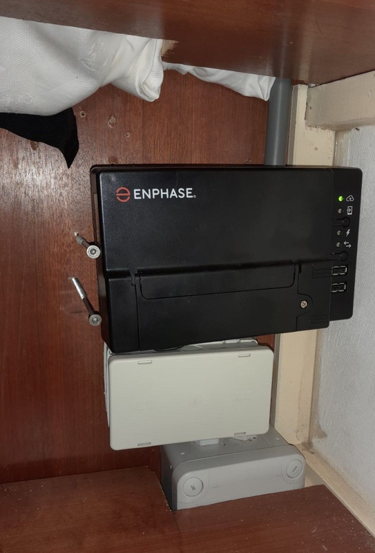

Paar weken terug de IQGateway voor de 3de keer verplaatst.
solar installateur had hem de eerste installatie:
Serieus vlotjes tegen het houtenplafon van de meter kast. ;)
1ste verplaatsing.
2 gaatjes in de zij muur geboord din rail er tegen en stekker in een stopcontact in de meterkast.
2de verplaatsing:
Vervolgens had ik dat o zo high tech ding bij de semi 3fase koopgroep gezet nadat de gaskookplaat eruit ging en inductie kooplaat erin. Op een din rail op een houten blokje. Zodat hij over het leiding werk heen zat en 3 lasdoosjes eronder op elkaar gestapeld.
Met 2 flinke houtschroeven erlangs zodat hij niet van dat din railtje kan glijden/donderen of dat vd-bedrading onder mechanische spanning kan komen te staan.
Nu het houten blokje nog smaller gemaakt. Netbeheerder het TL kastje laten verwijderen met het plaatsen van de slimme meter geen ferrarismeter meer. Dat TL kastje weg ruimt op. En kan nu leidingen van onderen de groepenkast in gaan brengen. Groepenkast is 440x380 ipv 440x300 of te wel 2x 220x380. Schneider.
Nou heb ik de gateway bij de overgang van grondkabel naar 3/4 buis neergezet het niet goed op de foto te zien maar de buis loopt onder de Gateway door met een s bochtje de kabeldoos in. Een iets grotere Schneider kabeldoos. Daar zitten de ferriet spoelen in. De ~1.5m VD-draad vanuit de meterkast was extra lang; ferriet kernen zijn in de doos gewikkeld. Dat stapelen van 3 lasdoosjes heb ik opnieuw gedaan. In de 2de kabeldoos zit een gaatje met de vd-draad naar de Gateway. Ik ga pas met ct's aan de gang als het echt niet anders is. En zou een nieuwe gateway die rechtstreeks op de p1 poort kan gewoon kopen. Moet deze wel ME's kunnen aansturen.
En een nieuw installatieschema gemaakt in een pakket.
Dat pakket had ik op de LTS/MTS niet. Powerpoint (daar zit dan een visio pakketje in). ;)
Op enkele foto's ziet er dat zo uit wat betreft gateway.
Afbeeldingslocatie: https://tweakers.net/i/NalqdSh_15ALk38aRNlnps8cHOo=/x800/filters:strip_icc():strip_exif()/f/image/B8w68Vibxc3xbtpJ6xqwcKsV.jpg?f=fotoalbum_large Afbeeldingslocatie: https://tweakers.net/i/NYlwgx3x4iElaq9xzYVgdThjb-k=/x800/filters:strip_icc():strip_exif()/f/image/PF8cYiKRSEcJtxnk8rdekZxe.jpg?f=fotoalbum_large Afbeeldingslocatie: https://tweakers.net/i/Q5HtpftaTimPK0sHnFX8KQyxh98=/x800/filters:strip_icc():strip_exif()/f/image/bdQwuBPWLq8vzgFvmRotKVuX.jpg?f=fotoalbum_large
Het trouw om de gasleiding zit in een ringleiding met 2x 45graden bochtjes voor het alsnog trekken van kabels rondom het woonhuis.
