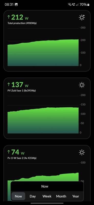

Wel op momenten dat total power laag zit. Maar ik dacht het gisteren ook te zien toen er rond de 1200W opwek was en ik de eboiler inschakelde, waardoor bij total power het Wattage "over" dus wiebelde tussen plus en min.
Afbeeldingslocatie: https://tweakers.net/i/BxrBdUravo02S3ZWzTOGYRHyXeM=/x800/filters:strip_icc():strip_exif()/f/image/zaot5nud7OEWxV1RPYWmNd9l.jpg?f=fotoalbum_large
Afbeeldingslocatie: https://tweakers.net/i/Q1-OareMi-Z4utOVenwfd6NDMLU=/x800/filters:strip_icc():strip_exif()/f/image/wZlppKcAYBM5hUVbqRBjGlNa.jpg?f=fotoalbum_large

Afbeeldingslocatie: https://tweakers.net/i/ZXNpWgiDHR0L16ld9xVHJ6QL6kI=/x800/filters:strip_icc():strip_exif()/f/image/DEJtOysiUlsFr01n3FWKXw5H.jpg?f=fotoalbum_large
