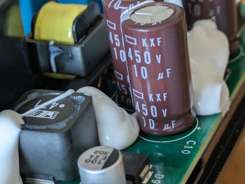

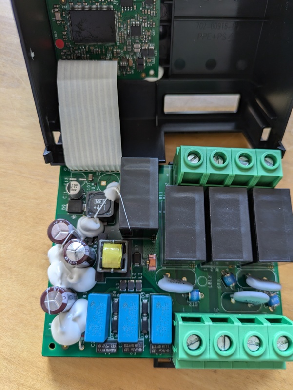

Iemand ervaring met het opblazen van een 3F IQ ralais?
Ik wilde mijn installatie aanpassen naar de richtlijnen en een 3F IQ relais installeren. Grid en Panelen aan de juiste kant bedraad maar... de N op de verkeerde klem gezet (deze zit links ipv recht zoals op mijn ABB aardlekautomaten). Iets te gehaast gewerkt en toe waren er 2 ploefjes en een paar kleine rookwolkjes. De ledjes gingen allemaal branden maar het het toch maar snel uitgeschakeld en verwijderd.
Vandaag telefonisch contact gehad mer Enphase support (ik kreeg geen reactie via mail) om te vragen of het nog te repareren is. Ze adviseren om het opnieuw (goed) aan te sluiten en te kijken of het nog werkt. Anders kan ik het ding weggooien. Nu lijkt me het niet zo'n goed idee om er vanuit te gaan dat het wel goed is als het correct aangesloten als nog werkt. Iemand ervaring hiermee?
De ledjes brandde overigens verkeerd aangesloten ook gewoon allemaal :)

Die is overleden, daar is 400 V AC doorheen gegaan. Ik heb hier ook wel eens een geplofte IQ relais gehad, drie fase. Daar was water in terecht gekomen. Daar deden de ledjes helemaal niets meer.
Je zou nog kunnen proberen de defecte via RMA vervangen te krijgen. Maar als je dit verhaal zo hebt verteld aan Enphase, inclusief serienummer, dan is die kans wel heel klein. Je hebt dan wel een installer account nodig (als ik mij niet vergis).

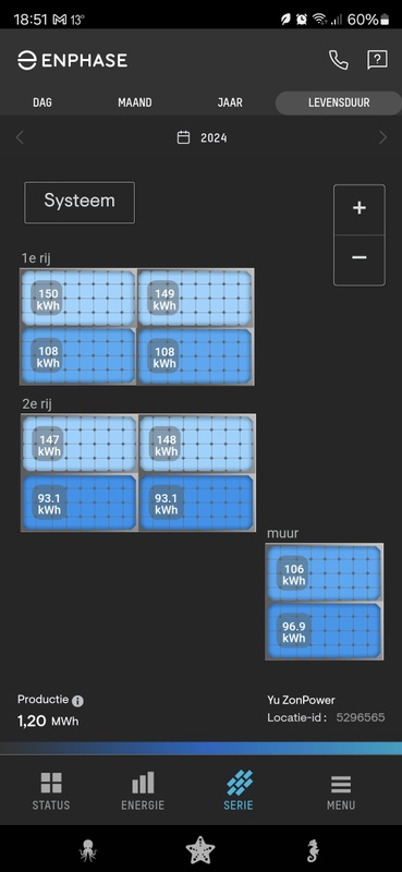

Dus vandaag op het dak geklommen om de kapotte te vervangen. Ik dacht dat ik wist welk paneel het was, maar na eenmaal losschroeven bleek daar een micro onder te hangen met ander serienummer.. kut :+ Uiteindelijk was het 3e paneel de juiste. Ik dacht dat ze de kapotte micro hadden meegenomen, maar hij lag gewoon op de 'grond'.
Afbeeldingslocatie: https://tweakers.net/i/08rn9zDt7Tyc-ChsHTAjROpqXCM=/232x232/filters:strip_icc():strip_exif()/f/image/fwCRTyaMtiSOFlUmtP2Pjesa.jpg?f=fotoalbum_tileAfbeeldingslocatie: https://tweakers.net/i/-JdUIIHLVhqjHC-kYenJuELcjps=/232x232/filters:strip_icc():strip_exif()/f/image/WbTiJcDv2x5aGvpkS1AjXN4v.jpg?f=fotoalbum_tileAfbeeldingslocatie: https://tweakers.net/i/nJcnwXsaLMwErSOsNg2HZTeYeXA=/232x232/filters:strip_icc():strip_exif()/f/image/sfW89VvNCAgj1FfwT7bwG5rc.jpg?f=fotoalbum_tile
Afbeeldingslocatie: https://tweakers.net/i/e-nQxWDCPnlUUJbAOB5pGn0Qe9Q=/232x232/filters:strip_icc():strip_exif()/f/image/1bkpJr9dM2GiWeTl5rvniprp.jpg?f=fotoalbum_tile
Onder paneel 1 en 4 zit een 'metalen ligger' waarop de micro's waren vastgeschroefd. Bij de kapotte zat echter niet zo'n metalen ligger en de kapotte micro lag gewoon op het dak. Ik zag ook geen enkele plek om hem aan vast te schroeven, dus heb de nieuwe maar op een tegel gelegd onder het paneel. Ik vrees dat dit nog wel even anders moet in de toekomst, lijkt me gevaarlijk qua water.
De micro vervangen was verder niet moeilijk, alleen wat gepriegel omdat ik 0 ruimte heb rondom de panelen. Dus je zit een beetje awkward dubbelgevouwen op je knieën terwijl er een zonnepaneel op je schouder rust. Had alleen een platte schroevendraaier nodig om de Q kabel los te halen.
Micro zelf aanmelden lijkt onmogelijk. Ik heb de zonnepanelen installateur gebeld en zij gaat de oude afmelden en de nieuwe aanmelden bij Enphase. Hopelijk is de boel morgen operationeel en is het klusje geklaard. Even duimen dat alles goed werkt d:)b
@ben Ik hoop dat deze micros het een tijdje uithouden.. alle 4 vervangen voor een IQ8X wordt een kostbaar grapje. Dit heeft de zonnenpanelenboer dus ook verkeerd geadviseerd? :/
Edit: micro is aangemeld bij Enphase door het bedrijf en werkt :)

Ik heb het kapje maar eens even gelicht. Op het eerste gezicht lijkt het erop dat er 1 elco (10 μF 450 V 105 C) opgeblazen is. Ziet er naar dat het deze is: https://www.conrad.nl/nl/...-mm-1-stuk-s-1472821.html
Afbeeldingslocatie: https://tweakers.net/i/khUEJH_EdZX4u47tQVHay5_e4WU=/x800/filters:strip_icc():strip_exif()/f/image/oR0Vrn2nSGiPP0GNGgS4ckRe.jpg?f=fotoalbum_large
Afbeeldingslocatie: https://tweakers.net/i/OAS-44HanaX5ew7CETpTb4dskls=/800x/filters:strip_icc():strip_exif()/f/image/KIrn2OBFYSfIb1WVP7MmqYzt.jpg?f=fotoalbum_largeAfbeeldingslocatie: https://tweakers.net/i/5EWRpRTUByLIrYYPs86mYsa5OaM=/x800/filters:strip_icc():strip_exif()/f/image/rbITNXSwDxHQUs82R7ze2BnO.jpg?f=fotoalbum_large

Je kan het proberen natuurlijk, elco vervangen. Ik kan mij haast niet voorstellen dat alleen één condensator het niet overleefd heeft.
Gecertificeerd Enphase/Solaredge/Goodwe installateur
  • marnie
  • Registratie: November 2016
  • Laatst online: 00:26
Eddie_ schreef op woensdag 25 september 2024 @ 16:35:
Ik schat die kans ook niet groot.
Mijn advies: nieuw of marktplaats.

Iemand ervaring met die blauwe epcos safety capacitor? Die hebben een rating van 305V, lijkt mij dat die 400V ook niet overleven?

Wrc schreef op woensdag 25 september 2024 @ 13:34:
[Afbeelding][Afbeelding]
Dat zou ik niet doen. De ledjes hebben gebrand dus dan zijn de relais ook intern op zijn minst aangebrand. Niet alle condensatoren laten schade aan de buitenkant zien. Het is een groot risico wat je neemt dan.

Eddie_ schreef op woensdag 25 september 2024 @ 19:08:
Kortstondig wel, maar als er redelijk wat ampère overheen is gegaan is deze teveel aangetast.

JoJo_nl schreef op vrijdag 27 september 2024 @ 06:38:
De relais worden met een 12V gelijkspanning gestuurd, denk niet dat de spoel beschadigd zal zijn. De contacten van de relais zijn het probleem niet, elk relais maakt gewoon een verbinding per ader van de micro's naar het net (niet anders dan wanneer het goed aangesloten zou zitten). Maar je zorgen om andere condensatoren begrijp ik wel.

Wrc schreef op vrijdag 27 september 2024 @ 16:11:
In dat geval valt het te proberen als wat je zegt klopt. Ik heb het ding nooit van binnen gezien.

Afbeeldingslocatie: https://tweakers.net/i/r9a4t8LKCIXo_c6vddhjYCmPEz8=/x800/filters:strip_icc():strip_exif()/f/image/01DZ7ORhEh72GwZ6Ffiq6hVI.jpg?f=fotoalbum_large
Ik volg die berekening van Enphase app nog steeds niet.. 56,7kWh import, 30,8kWh teruglever komt uit op 13kWh netto import :?
If something sucks make it better...

JoJo_nl schreef op maandag 30 september 2024 @ 08:39:
33 import, 20 export is netto 13 geïmporteerd (want je saldeert het)

DaanTriple7 schreef op maandag 30 september 2024 @ 08:45:
Ah is dat de truck thnx _/-\o_
Als je Enphase-PV maar 10,7 heeft geproduceerd, dan is 20,1 exporteren ansich best opmerkelijk, tenzij je ook nog een andere PV-installatie hebt lopen die hij op de CT-klemmen wel meet, maar niet onder z'n eigen (Enphase) PV-systeem ziet opwekken.

PLeX schreef op maandag 30 september 2024 @ 08:54:
Nee dat klopt wel. Ik heb 15kW aan accu opslag.

  • asjemenou74
  • Laatst online: 06:11
Nope geen ervaring.
Dat elcootje heeft dat niet gered en eigenlijk verbaast mij dat meer dan behoorlijk.
488V zou een 450V elcootje moeten kunnen hebben voor even. Dat is nog geen 10% over de specificatie.
Tenzij de spanning dc omgekeerd was.
hoe dan.
Een verstandige monteur of een installateur neemt geen risico en kiest ervoor een dergelijke relais niet meer bij een (huis)installatie te monteren/in te zetten.
Een nieuwe is het meest simpele en ook het meest betrouwbare.
over repareren
Een crack in of tussen de dubbelzijdige eilanden is zo geïntroduceerd bij het de-solderen, solderen en uittrekken van de 2 pootjes van zo'n elco.
-check F1, F2, F3 3.15A T, R2: is dat heel?.
-hoe ga je de opgedamte troep&vuil op dat ic en andere componenten wat in (boven) het damp signaal van de elco zat verwijderen? :? Zit daar conformal coating op?
-D1 en D2, waar zitten deze componenten op de achterzijde? Of is dit enkelzijdig reflow; SMD's aan 1 zijde?

  • Wrc
  • Registratie: Januari 2023
  • Laatst online: 10-08 15:24
Wrc
  • JoJo_nl
  • Laatst online: 14-09-2025
JoJo_nl
Yu !
Wrc schreef op woensdag 2 oktober 2024 @ 11:13:
Heb een nieuwe geplaatst.
Verstandig. Wat @asjemenou74 zo mooi uiteenzette zijn exact de bezwaren die ik ook heb.

a2aan schreef op donderdag 3 oktober 2024 @ 09:32:
Met mijn IQ8MC en 425Wp panelen zie ik toch een behoorlijk deel van het jaar enige aftopping op zonnige dagen (af en toe werp ik een blik op /api/v1/production/inverters). Mijn panelen liggen op ONO en WZW (73 en 253 graden), en onder een helling van 10 en 35 graden. De 'platte' panelen op WZW brengen het meeste op (en toppen dus ook het meeste af); maar zelfs de ONO panelen op het schuine dak tikken de 330W in de zomermaanden wel aan. Midden op de dag, als er geen schaduw van dakranden, schoorstenen en dakkapellen op de panelen valt scoor ik nog een paar procent beter dan de grafiekjes op https://www.thomasberger.be/pv/pvcalc/
Bij de aanschaf heb ik best wel getwijfeld tussen IQ8+ en IQ8MC, en ik ben blij met de keuze voor de laatste, ondanks dat ik niet zeker weet of het financieel ook echt 'uit' komt. Voor die panelen op het schuine ONO dak sowieso niet natuurlijk, maar ik had geen zin om voor een paar tientjes besparing nóg weer een nieuwe offerte op te vragen.
De panelen liggen er nu bijna een jaar (geïnstalleerd op 18 oktober), en tot nu toe heeft mijn beste paneel 372kWh opgebracht, en het slechtste 268kWh (alles gemiddeld 308kWh).
Afbeeldingslocatie: https://tweakers.net/i/JEXip01mxnvN-5FkLHauY-zPOvQ=/x800/filters:strip_icc():strip_exif()/f/image/1ld3bjEAhqW5O53oj6deLtAV.jpg?f=fotoalbum_large
455Wp x10 op 20⁰ hellingshoek 5⁰ van zuid, plat dak met 40cm dakrand. 2 vd 10 op de muur vh dakterras. Enigzins schaduw vd dakrand en zijmuur.
Levensduur is van 6-7 tot 3-10-'24.
Vooralsnog doen ze het erg goed zo. Volgend jaar juli kan ik pas zeggen hoeveel op jaarbasis, maar mag hopen wat meer dan 372kWh. Ligging en richting maakt een groter verschil dan men doorgaans wil aannemen.
edit: O/W op dak en horizontaal 2 boven elkaar op de muur.

  • Wrc
Wrc
asjemenou74 schreef op zaterdag 5 oktober 2024 @ 17:23:
@Wrc
Zit er een D1 en D2 in een 3 fase q-relais?
https://tweakers.net/i/os...GgS4ckRe.jpg?f=user_large
Dat weet ik niet. Die vraag had ik al eens gesteld. Ik vermoed van wel omdat er ook 3keer een x2 condensator in zit. En ook 3x een kleine smeltveiligheid van 3.15A.
Op de foto zie je boven de smeltveiligheden, naast de blauwe epcos, D1, D2, D3, D4, D5 en D6.
  • Wrc
Wrc
@asjemenou74 , @Onbekend ,
Ik zie dat de 3 fase bruggen schema's allen op basis van driehoek schakeling zijn. Als dat 1 daarvan per ongelijk aan de 0 is gelegd (zoals ik had gedaan met het Q relais) kan je nog altijd niet de plus in de min veranderen op de brug (en dus ook niet op een vervolg elco).
Hoe het ook zei, ik heb een elco opgeblazen. Volgens mij zaten er echter 2 elco's parallel waarvan er maar 1 lijkt opgeblazen te zijn :)

@asjemenou74
Ik heb de volgende layout:
O=O=O=O >Fase-1 bovenste rij, begint als eerste
O=O=O=O >Fase-2 middengroep
O=O=O=O >Fase-3 onderste rij
Alle dus met IQ7A, op Q-Relais.
en zoals @Siewert ook kan zien, hoort dit va een paar Watt stabiel op te lopen ... per fase
Indien het idd een AC probleem zou zijn, dan zouden álle 3 de fasen hetzelfde probleem moeten hebben,
en dan óók nog eens in alle 3 de fasen één IQ met óók nog eens hetzelfde probleem.
Wat ze gemeenschappelijk hebben is alleen de..... aarde.
Maar dat probleem gaat niet weg bij ineens meer opwek, sterker nog, méér vermogen opwek zou juist een slechte aarde niey verdragen, en niet juist andersom.

@Eddie_
Ik zie op jouw gecropte versie niet hoe de opwek verloopt door het 0-punt heen, wel je max opwek.
Hierbij een screenshot als ik mijn "nu" op F1+F2+F3= totaal gemiddelde zet:
Afbeeldingslocatie: https://tweakers.net/i/1l09hOcyY1Popv3ohIlaQtMg1rc=/x800/filters:strip_icc():strip_exif()/f/image/xTKzyNQ2jdotXbPFksPRiZZ6.jpg?f=fotoalbum_large
je ziet hier dus 60 Sec in beeld, en de fasen onderling klapperen veel meer dan je in de optelsom ziet.
