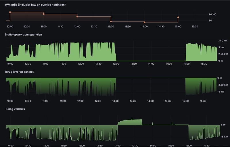

Hoi Allemaal,
Ik heb Enphase gevraagd om de nieuwe firmware op mijn envoy te plaatsen ivm de nieuwe functionaliteit dynamische prijzen.
Uhm, dubbel gevoel. Ja ik heb de nieuwe firmware op mijn envoy (D8.2.4225). Gisteren had ik wel in de app de melding dat ik het kon instellen, maar dat werkte niet! Opnieuw de service desk gebeld en ik moest screen shots opsturen. Echter vandaag toen ik keek werkte het wel zoals in de handleiding beschreven stond. (soms heeft enphase een nachtje extra nodig, bekend verschijnsel)
Je kan geen belastingtarief en opslag instellen. Enphase stelt het voor jou in. (In de app staat het volgende - de weergegeven tarieven zijn inclusief groothandelstarieven gerapporteerd door (EPEX spot) evenals gemiddelde energiekosten en verschillende belastingen en toeslagen die gedurende de dag stabiel zijn).
Ik heb nu gekozen voor het profiel "besparing". gedrag is dan
- positie prijzen energie verbruik van het net wordt geminimaliseerd door gebruik te maken van zonnepanelen-energie te maximaliseren
-overschot wordt geëxporteerd bij postive prijs
-negative prijs het energie verbruik van het net wordt gemaximaliseerd door de zonen enige uit te schakelen en het energie verbruik te verhogen (denk aan het laden van een accu of zo iets warmte pomp aan zetten ect)
Nu is de vraag wanneer is de prijs negatief! Gaat Enphase schakelen bij een bruto negatieve prijs of gaan ze schakelen bij de netto prijs (prijs inclusief energie belasting en opslag). Ik hoop niet het laatste!
Hopelijk gaat het systeem zo reageren. Positieve bruto prijs altijd max opwek en max export, negatief prijs terug tunen naar alleen eigen verbruik en 0 export, bij een negatieve prijs waar bij ook de belasting en opslag compleet in het niks vallen dan opwek uit en maximaal import.
Vrees dat dit een droom is en het systeem dit nog niet kan!
Ook wil gewoon zelf de energie belasting kunnen instellen en de opslag! Dat weet ik beter dan Enphase met hun gemiddelde!
Ik ga het monitoren dit wekend. Screenshot daarvan volgen.
Systeem overzicht:
19 panelen totaal 8550wp omvormer iq7A. Geen opslag. Dynamisch stroom contract (Tibber).
Soms gebruikte ik bij negatieve prijzen de export beperking 0w dat werkt oké in de installer portal.
Word vervolgd als er behoefte is!

Je zou toch meer controle willen zonder aan door enphase bepaalde logica overgeleverd te zijn
  • Yeti007
  • Laatst online: 18-12-2024
NorbertO schreef op vrijdag 28 juni 2024 @ 09:22:
Ik begrijp je zorg en dat had ik in eerste instantie ook. Ik denk echter dat ze een generieke oplossing (curtailen op wholesale markt prijzen) gekozen hebben die voor alle aanbieders in NL werken omdat alleen de opslag per aanbieder slechts enkele Euro per maand wat varieert.
Jan Willem Zwang vermeld trouwens dat je pas hoeft te curtailen bij bepaalde netto negatieve wholesale markt prijzen vanwege de energiebelasting en btw. Zie dit voorbeeld. https://www.linkedin.com/...-7191049249973747717-ZFLS
Ik snap zelf nog niet goed hoe ik dat moet inschatten, want nu lijkt het dat niet alle netto/bruto negatieve prijzen meteen zeggen dat curtailen geld bespaard.
Heeft iemand een goede uitleg?

Ik heb nu het dynamisch profiel aan staan op besparen en ik ben nog niet onder in de indruk! Het probleem is dat Enphase de marketing afdeling het positief brengt en de praktijk wat weer barstiger is. Mijn stelregel is dat bij meer opwek dan verbruik terug leveren bij een negative prijs altijd geld kost! Ik heb nu het gevoel dat Enphase deze mening niet deelt. Dat is mijn voorlopige conclusie. Dus ook de verhalen van de groen jongens dat je geld kan verdienen met een batterij is waar maar in een specifiek geval waar. Mijn gedachte is er moet zo min mogelijk stroom mijn huis in, en zoveel mogelijk er uit tegen een positive prijs (bruto). Pas dan heb ik voordeel in alle andere situaties niet.
Je stelregel klopt. Allen 98%-99% van de zonnepaneelbezitters wekt minder op dan verbruik. En alleen met die groep houdt Enphase rekening mee. Ik heb nog gepleit voor het als klant zelf kunnen invullen van een paar prijs parameters…maar daar wilde men niet aan.

Zo vandaag de proef op de som. Dynamisch stroom prijzen met de nieuwe bespaar modes in de Enphase app.
Gateway op versie firmware op versie 8, 3 fase systeem, 19 panelen.
Vandaag waren de prijzen inclusief belasting onder 0 voor twee uurtjes. In het screen shot hieronder zie je het gedrag wat er gebeurd (Ik heb geen accu!).
Afbeeldingslocatie: https://tweakers.net/i/xlZndPtsKyILteBGyNLICmYuDcs=/800x/filters:strip_icc():strip_exif()/f/image/ugYpJhsJWB7ZkNDMsfdfpVUE.jpg?f=fotoalbum_large
Om 13:00 worden zonnepanelen uitgezet en word er van het stroomnet geconsumeerd, de stijging die zichtbaar is om 13:00 is mijn warmtepomp die aanslaat om het buffer vat te verwarmen.
om 15:00 zijn de prijzen volgens weer boven 0 (inclusief alles toeslagen en btw) en gaan de zonnepanelen weer werken.
Ik ben er niet helemaal blij met deze manier gezien ik meer opwek dan verbruik over een jaar genomen. Dus eigenlijk voor het maximaal financieel voordeel, moeten de panelen altijd uit bij een bruto prijs onder 0.
Daar moet Enphase maar eens over nadenken....
[ Voor 0% gewijzigd door NorbertO op 04-07-2024 16:08 . Reden: typo correctie ]
  • ydestord
  • Registratie: November 2019
  • Laatst online: 12-07 16:56
NorbertO schreef op donderdag 4 juli 2024 @ 16:06:
@NorbertO Worden de panelen uitgezet of gaan ze in "zero-export" want idealiter gebruik je nog je eigen PV voor het verbruik dat je nog hebt (of voor je batterij op te laden als die nog niet vol zit)? Je wil alleen niet exporteren.
  • NorbertO
  • Registratie: Juni 2024
  • Laatst online: 22-07 15:10
ydestord schreef op donderdag 4 juli 2024 @ 16:15:
@ydestord zover ik kan zien in de data, gaan de panelen uit. 0 opwek, dat is ook een juiste beslissing met min (inclusief energie toeslag en btw ) prijs onder 0.
  • ydestord
NorbertO schreef op donderdag 4 juli 2024 @ 16:33:
Ja, correct als ze de energie toeslag en btw in rekening brengen dan krijg je werkelijk terug als de negatieve prijs groter is dan deze twee componenten. Had je een optie om die toeslagen & btw aan te passen of past Enphase deze aan per land? (ik ben Belg)
  • Sjamo
  • Registratie: Oktober 2021
  • Laatst online: 12-07 16:37
Is het niet zo dat, zolang er nog salderen is, het erg lastig is om te bepalen of de panelen dan uit moeten bij 0 of voorbij 0? Ook mensen die netto terugleveren hebben, zolang er nog gesaldeerd wordt, teruggeleverde kWh's nodig om liefst volledig te kunnen salderen.
Misschien een toegevoegde optie waarmee mensen zelf kunnen kiezen, maar ik zou het twijfelachtig vinden te vragen dit in zijn algemeenheid aan te passen.
  • NorbertO
ydestord schreef op donderdag 4 juli 2024 @ 17:45:
@ydestord Ja kan geen tarieven instellen. Enphase laat de dynamische tarieven zien tellen de energie toeslag er bij op plus een gem opslag (van de leveranciers van de dynamische contracten ) plus de BTW. dat is volgens Enphase de stroom prijs van dat uur. Ik hoop dat ze het per land aanpassen, zou wel moeten denk ik gezien elk land zijn eigen regels en toeslagen heeft
  • NorbertO
Sjamo schreef op donderdag 4 juli 2024 @ 18:09:
@Sjamo Je hebt zeker een goed punt. In mijn situatie lever ik meer terug dan ik verbruik. Dus het kost mij geld, als ik netto teruglever na salderen, het overschot. Dus bij -1 cent bruto kost het mij al geld. Nu vandaag kreeg je geld toe. Pas in deze situatie grijpt het systeem automatisch in. Het zou fijn zijn als je iets meer controle in de sturing zou hebben dan wat het nu is.
  • ydestord
NorbertO schreef op donderdag 4 juli 2024 @ 18:46:
Heb deze avond ook de melding gekregen in de app dat ik vanaf nu de nieuwe modus kan gebruiken. We gaan het eens proberen en zien wat het doet gedurende negatieve prijzen. Volgens Solcast is er weer wat zon op zaterdag dus waarschijnlijk weer negatieve prijzen zoals de vorige weekends wanneer er zon was. Dus even observeren.
  • WillemP22
  • Registratie: Juli 2020
  • Laatst online: 18:39
Yep, dat is de bedoeling. Zelf was ik benieuwd bij welk bedrag de productie uitgezet wordt. Want bij mij bleef de productie wel doorgaan. Pv met batterij en de gateway ook in 8.2.4225. De vorige keer zou het liggen aan het feit dat ik ook M250’s in het systeem heb zitten.
