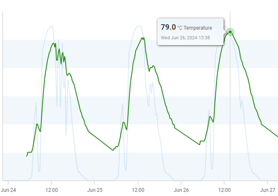

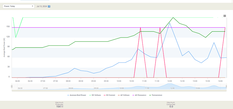

Zijn er meer waarvan de grafieken per micro omvormer niet helemaal goed zijn?
vermogen en temperatuur lijken goed maar paneelspanning, paneelstroom zijn niet ok.

  • martijn v o
  • Registratie: Januari 2020
  • Laatst online: 07:24
martijn v o
Certified by Enphase
niets gevraagd, staat al weer goed. Was wel de afgelopen twee weken zag ik. Maar de historie is ook weer bijgewerkt.
Zal wel te maken hebben gehad met de achterstand van de informatieverwerking bij Enphase want daar kreeg ik wel een melding van.

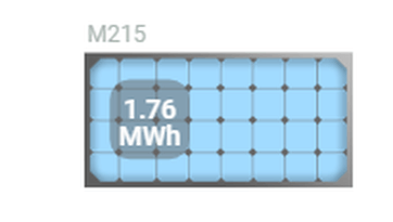

Grappig, ik heb hier nog twee M215 micro's liggen. Even één voorzien van een paneel:
(had ik veel eerder moeten doen schijnbaar, wat een vermogen produceert dat ding!) : :)

Eddie_ schreef op maandag 15 juli 2024 @ 11:27:
[Afbeelding] [Afbeelding]
Amazing! Goed spul hadden ze vroeger… :D

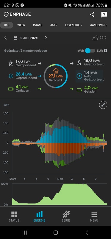

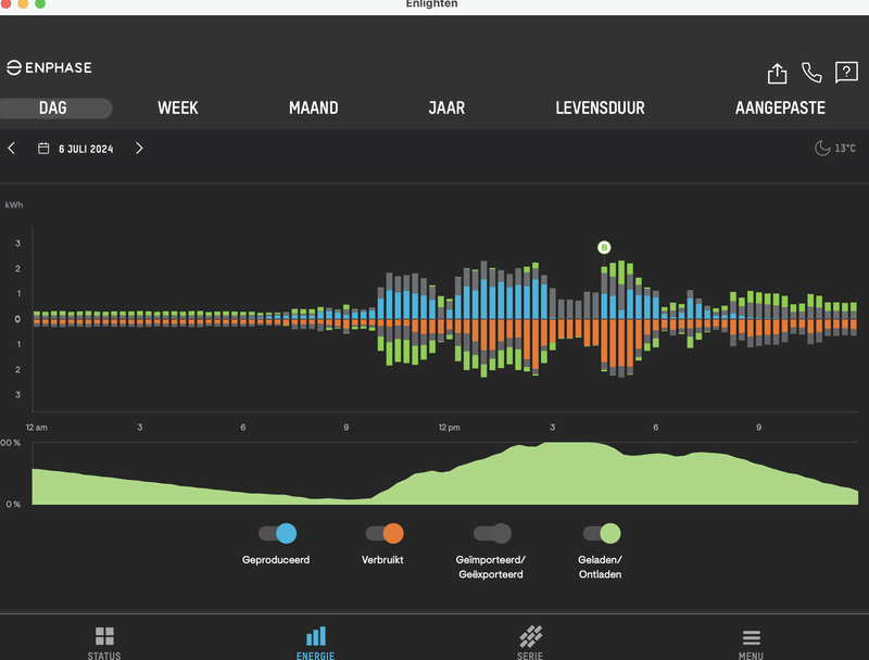

Hallo, nieuw hier en absoluut geen techneut. Dus hulp vragen van de professionals 😉
Sedert 28 juni doet mijn Enlighten app raar... Er wordt steeds geïmporteerd van het net terwijl er voldoende van de zon komt. Er wordt dan ook onmiddellijk weer geëxporteerd.
Als ik de data uit de app mag geloven ben ik sedert 28 junk maar 20 a 30 % netonafhankelijk (zelfs op zonnige dagen dat ik niet thuis was en quasi niks verbruikt heb) daar waar dit ervoor 90 % was.
Als ik de data vergelijk met de officiële data van de netbeheerder in België Fluvius, zijn de gegevens van geimporteerde energie totaal foutief in de app...
Hieronder enkele foto's van wat ik probeerde te beschrijven.
Iemand idee wat er aan de hand is? Ligt duidelijk enkel bij de app...
Bedankt voor jullie hulp!Afbeeldingslocatie: https://tweakers.net/i/qHRPgL866Ts3RjqbE1-qJF7B04M=/x800/filters:strip_icc():strip_exif()/f/image/n1CbEVCrSbAv7Py3oHwzJwwA.jpg?f=fotoalbum_large

JeroenS1986 schreef op maandag 15 juli 2024 @ 22:20:
Bedankt voor jullie hulp![Afbeelding]
Ik ken je situatie verder niet, maar wat ik in de grafieken zie, je hebt denk ik een 3T en overdag staat er van 8.00-18.00h een verbruiker aan van 2kW continue…of iets wat 0,5 kWh elk half uur nodig heeft.
28 juni is wel in de periode dat Enphase de Gateway metereds met batterijen van nieuwe firmware voorzag. Het profiel staat op “zelf consumptie”. Het ziet er allemaal wat onrustig uit. Welke software versie heeft de Gateway? 8.2.4225 ? In Nederland althans, ik dacht in Belgie ook trouwens.
Anders Enphase contacteren over de juiste FW.

WillemP22 schreef op maandag 15 juli 2024 @ 23:18:
Dank voor jouw antwoord! Die verbruiker is een opblaasbare jacuzzi die opwarmt. Maar dat was voor 28 juni ook. En toen zag het er zo uit zoals op onderstaande foto.
Batterij is inderdaad een 3T. Software Gateway betreft idd 8.2.4225...
Het vreemde is dat de data inzake afname van het net gewoon totaal niet overeenkomen met de effectie afname van het net zoals ik uit de digitale meter kan halen...
Geen idee waarom dit ineens begonnen is 28 juni terwijl er in mijn situatie inzake installatie, verbruik (zoals uit data van de digitale meter blijkt),... helemaal niks gewijzigd is..
Als je de gegevens van vandaag bekijkt (zie foto on vorige bericht) zou ik 27 kwh verbruikt hebben en 28 kwh geproduceerd. En toch zou ik dan ook bijna 18 kwh geïmporteerd hebben om dan 17 kwh te exporteren naar het net? Dat kan toch simpelweg niet... en is dus ook niet zo zoals blijkt uit data digitale meter
Afbeeldingslocatie: https://tweakers.net/i/muO0Dvvfm0zHJB0RWOg8C0SWFqo=/x800/filters:strip_icc():strip_exif()/f/image/dUCbz5HgcYSwnHIjkyebGXmv.jpg?f=fotoalbum_large

JeroenS1986 schreef op maandag 15 juli 2024 @ 23:32:
Inderdaad, nu zie ik duidelijk verschil. De Gateway registreet kennelijk veel import en export, die er niet is…anders zou je dat op de slimme meter ook zien.
Ik zou Enphase support eens bellen hierover, mogelijk een software dingetje.
Hier hetzelfde. Importwaarden (en de daarvan afgeleide waarden) kloppen niet in de app. Heel even waren de dagwaarden nog oke maar dezelfde waarden in de bv de week- en maandoverzichten veel te hoog. Nadat ik vorige week bij enphase melding heb gemaakt zijn de dag-, week- en maandwaarden voor import weer gelijk maar nog steeds te hoog tov die van de slimme meter. Vreemd genoeg (of gelukkig) is de rapportage 'maandenergie' vwb het download-.csv-deel wel correct. Heb nog geen reactie terug van Enphase. Mijn advies is ook: melden bij Enphase.
  • JeroenS1986
  • Registratie: Juli 2024
  • Laatst online: 30-06-2025
jami_456 schreef op dinsdag 16 juli 2024 @ 19:27:
Bedankt!
Melden via email of?

  • jami_456
  • Laatst online: 28-07 15:56
JeroenS1986 schreef op woensdag 17 juli 2024 @ 08:25:
Bedankt!
Via de enphase-site (Ondersteuning/Support), contactformulier.Bellen kan ook.
  • PLeX
  • Laatst online: 24-11-2025
martijn v o schreef op zaterdag 13 juli 2024 @ 14:24:
Waar tref je deze temp. grafiek aan? Aan de installer kant neem ik aan? Nog niet eerder gezien, thnx voor de tip!
Edit: found it! Wordt best warm :9
Afbeeldingslocatie: https://tweakers.net/i/h--VXUmcn5fQbJUB-9z6YiLpFLM=/full-fit-in/4000x4000/filters:no_upscale():fill(white):strip_exif()/f/image/EwYouGLswzXl4m1iO9rszJpA.png?f=user_large
[ Voor 16% gewijzigd door PLeX op 17-07-2024 16:01 ]
Hoi.
  • Eddie_
  • Registratie: April 2019
  • Laatst online: 12-10 07:31
Dan valt dat bij mij nog wel mee:
Afbeeldingslocatie: https://tweakers.net/i/qf0Qht4EwyrGDJXzYU3Qe-DonvQ=/800x/filters:strip_exif()/f/image/Q4a55XsFySVwiAhRLi7XHky4.png?f=fotoalbum_large
Gecertificeerd Enphase/Solaredge/Goodwe installateur

Verder heb ik ook de 'bug' in de rapportage dat de Enlighten sinds de update ook de import registreert die eigenlijk mijn eigen export is die ik op een andere fase verbruik (dus 'nul' operatie voor mijn digitale meter)
Afbeeldingslocatie: https://tweakers.net/i/gBO5I59GuCq9u2S9QwXmUMYuTzY=/x800/filters:strip_exif()/f/image/3aDZn2Q59a7XVF1BQKVJwXYi.png?f=fotoalbum_large

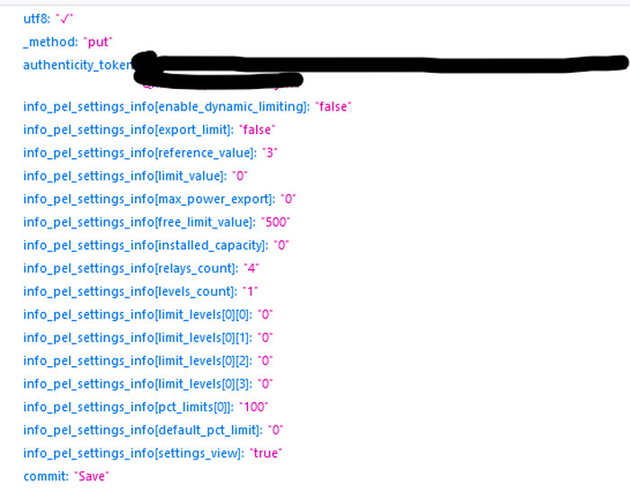

Ook ik wil eigenlijk zelf bepalen wanneer ik de productie uit wil zetten, of beperken. En niet adhv de ingebouwde functionaliteit van Enphase. Ik heb ook geen meetspoelen (wel een envoy metered).
Wat ik me afvraag, via de enlighten manager heb je wel de limit production by gateway. (zoals @Eddie_ al Eddie_ in "Het grote Enphase topic - deel 2" voor elkaar heeft gekregen). Is het niet een idee dat we deze "call" naar Enphase kunnen scripten? De http Post ziet er niet heel ingewikkeld uit (hier beperk ik tot 500 watt productie):
Afbeeldingslocatie: https://tweakers.net/i/_INHEEclDVKDOPpuR2ix8_KNacA=/full-fit-in/4000x4000/filters:no_upscale():fill(white):strip_exif()/f/image/tJHCoascYBWgjVlBRtpb0iTt.png?f=user_large
Wel moet ik checken of deze token dezelfde token is als die we ook nodig hebben om lokaal in de Envoy in te kunnen loggen.
Deze oplossing is natuurlijk verre van ideaal, dit commando gaat via de Enlighten cloud. Liever wil je dit rechtstreeks aan de Envoy laten weten, maar dat wordt niet ondersteund. Ik zie dus eigenlijk geen andere mogelijkheden. (voor zover ik weet heb ik ook het probleem dat als ik de panelen helemaal uit zet via de production switch, dat de panelen de dag erna pas weer aan willen gaan) Ook is de vraag of Enphase dit helemaal leuk gaan vinden, en moet je voorkomen dat je heel veel van deze post commando's op een dag gaat afvuren. Maar een paar commando's per dag moet geen probleem zijn lijkt me.
Overigens zie ik (nu 10 minuten na de bovenstaande http post) nog geen effect in mijn levering. Misschien heb ik de meetspoelen hiervoor ook nodig...
[ Voor 27% gewijzigd door ranjo op 22-07-2024 19:06 ]

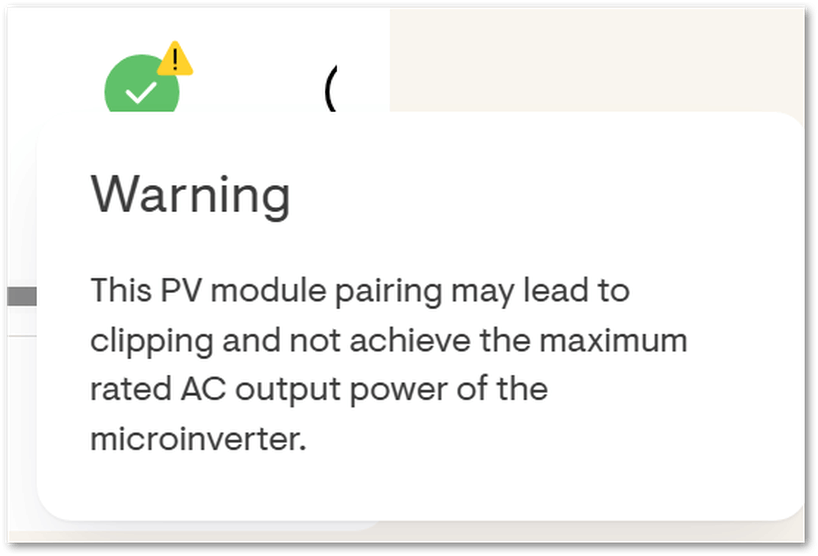

Ik heb een PV installatie op oost van 14 panelen en de IQ7A. Deze wil ik uitbreiden met 6 full black panelen op west met de IQ7A, zodat deze nieuwe set toegevoegd kan worden in de app bij de andere set. Nu zou ik graag als paneel de AIKO 440Wp All Black Black Hole Series N-Type ABC willen gebruiken, maar de calculator geeft hier een uitroepteken op.
Afbeeldingslocatie: https://tweakers.net/i/1VIiSLjYIlLVH610m3uSPRjuNoc=/full-fit-in/4000x4000/filters:no_upscale():fill(white):strip_exif()/f/image/efsFWvkwSViC4yEi0INXqjUi.png?f=user_large
Is dit een probleem m.b.t. de opbrengst of kan ik beter voor een ander paneel gaan?

Digin schreef op dinsdag 23 juli 2024 @ 19:46:
Ander paneel, omdat je dan met hetzelfde Wp-vermogen meer performance uit de micro kan halen, of eventueel IQ7+ micro's, waarmee je met minder geld even veel performance uit je panelen haalt. Het is (nog!) meer zonde om een paneel te nemen dat niet het maximale uit je micro haalt, dan andersom. Iemand anders in dit topic had een tijdje geleden een praktijkvoorbeeld waarbij de + micro het even goed deed, simpelweg omdat de meerwaarde van de A niet werd benut, terwijl het paneel wel een hoog Wp-vermogen had.
  • Pazo
  • Laatst online: 12-10 18:55
Voor een ander paneel gaan.
Vul evt eens adhv de datasheet van het paneel eens onze excel sheet in.
a2aan schreef op dinsdag 23 juli 2024 @ 20:08:
Dat was ik. IQ7+ en IQ7A op 435wp panelen op west. Doen exact hetzelfde, maar kanttekening daarbij is wel dat het paneel icm met IQ7A zijn maximale uitgangsspanning niet haalt en de maximale stroom daardoor wordt beperkt op 10,2A. Wellicht met een ander paneel dat je wel wat meer vermogen eruit kan krijgen, maar er zijn meer voorbeelden dat het niet heel veel verschil maakt en waarschijnlijk de extra kosten niet waard zien. Zie ook FAQ vraag 1a en 1b.
Enphase topic • Jeroen.nl • PVOutput
  • Digin
  • Laatst online: 09-10 13:30
Bedankt voor jullie reactie. Omdat ik deze panelen er mooi uit vind zien, kan ik dus beter voor de IQ7+ gaan. Of een ander paneel kiezen die meer geschikt is voor de IQ7A. Ik heb wel wat panelen gezien die geschikt zijn, maar deze zijn niet full black en dat is wel een eis voor mij. Het liefst een paneel van zo'n 420Wp, zodat deze na enige degradatie toch het maximale haalt uit de IQ7A. Iemand een suggestie?
