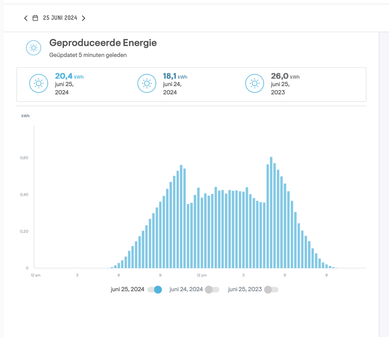

  • JMSL2022
  • Registratie: Oktober 2022
  • Laatst online: 29-01 09:18
Pazo schreef op dinsdag 25 juni 2024 @ 10:49:
Gisteren een mooi dagje gehad met zeer veel zon, resultaat mbt de nieuwe panelen:
Eerste indruk: het maakt dus geen bal uit op west, IQ7A of IQ7+.
(rechter rij start iets later omdat die wat later in de zon komt)
Vandaag waarschijnlijk nog zo'n dag, maar dan helemaal wolkloos lijkt het.
Alleen eigenlijk wel iets te warm. Wellicht met iets koeler weer / meer wind dat er dan wel verschil te zien is omdat de IQ7+ tegen zijn limiet aanloopt. Gisteren net niet namelijk.
Mooi om te zien dat het in dit geval niets uitmaakt.
Maar dat betekend waarschijnlijk dat de IQ7A zijn maximale vermogen niet haalt omdat de uitgangsspanning van de panelen niet hoog genoeg is en de maximale stroom beperkt wordt op 10.2A
Kan je dat ook terug zien in de gemeten data?

  • Pazo
  • Laatst online: 22:07
Pazo
Mroaw?
JMSL2022 schreef op dinsdag 25 juni 2024 @ 11:47:
Dat is wel interessant. Het klopt, ik zie dat de IQ7A inderdaad piekt / topt af op ca 10,2A.
Maar de IQ7+ gaat er vrolijk doorheen naar ca 10,6A (piek, top niet af).
Hetzelfde paneel uiteraard.

Vorige jaar ben ik verhuisd naar een woning waar al 12 panelen op het dak lagen. Nu voor het eerst ook hele dagen zonnig. Wat mij gisteren opviel is een duidelijke dip in productie:
Afbeeldingslocatie: https://tweakers.net/i/539NRZgRl8Rj6_Nh3fILw0Cjhq8=/800x/filters:strip_exif()/f/image/p5pCllThnPaVmayI1PoB534F.png?f=fotoalbum_large
Vandaag lijkt dit weer te gebeuren:
Afbeeldingslocatie: https://tweakers.net/i/0knrIYzDN4n_f16F_1pfVWSQpUI=/800x/filters:strip_exif()/f/image/pJu77dvGsAP4xjHNypkFNlvt.png?f=fotoalbum_large
Waar zou dit aan kunnen liggen?
Er is sowieso 1 paneel dat veel minder op lijkt te brengen dan de twwe die er naast liggen in dezelfde richting:

@Pano001 Wat wil je nou eigenlijk zeggen met je verhaaltje?
@Prutsky Ik verwacht een te hoge netspanning waardoor één (of meerdere) micro's uitschakelen. Dat ene paneel, heeft die schaduw oid? Maak een installateursaccount van je eigen account, als je dat nog niet hebt gedaan. Dan kun je grafieken per paneel/micro naar voren halen, kan je beter achterhalen wat er gaande is.

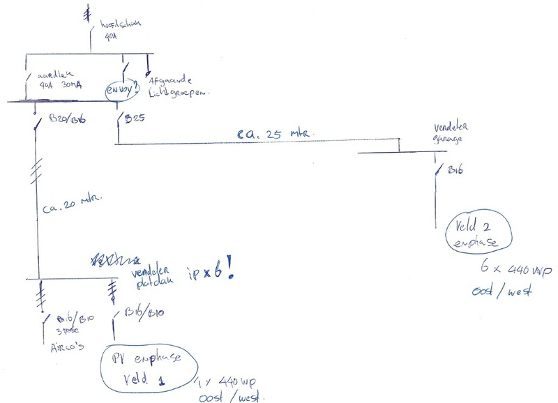

Eddie_ schreef op dinsdag 25 juni 2024 @ 06:36:
Hieronder mijn creatie, welke zeer positief werd ontvangen door Enphase.
Ik dacht al, er moet dus een Qrelay tussen de 3T's zitten anders staat de netwerk beheerder te branden tijdens straat werkzaamheden.

m.theloosen schreef op woensdag 26 juni 2024 @ 23:09:
Q relais is inderdaad verplicht. Maar ook zonder Q relais gaat het wel goed, net als met de pv kant. Geen grid betekent geen frequentie en dat zorgt voor een onmiddelijke uitschakeling van het gehele Enphase systeem.

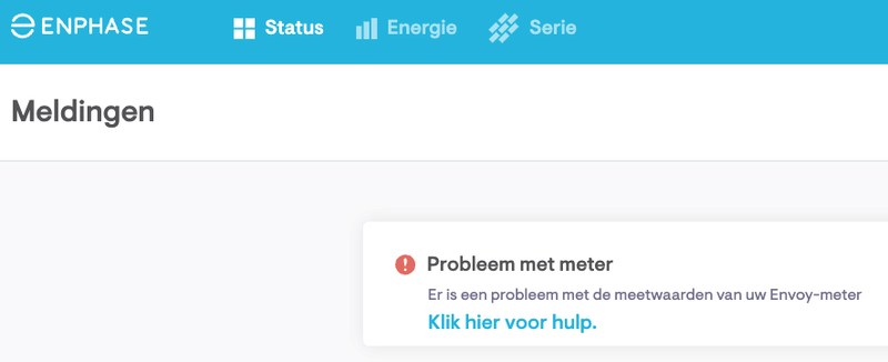

Afgelopen 17 Juni is er bij mij een installateur geweest die de missende CT spoelen bij mij heeft geplaatst.
Deze waren nooit geplaatst en ik miste informatie in mijn Enphase app.
Nu zijn deze geplaatst. Maar krijg nu ineens andere waardes in mijn home assistant installatie. Eerst was het +- 5000 watt opbrengst op de piek en dat is nu rond de 3100 watt.
Nu heb ik het enphase systeem wel een fout staan.

Zijn er zaken die ik zelf kan controleren? De monteur komt 12 juli pas weer. Als ik de losse panelen bekijk dan hebben ze gemiddeld een opbrengst van 280 watt per paneel. Ik heb er 17 liggen. Dus 17x 280= 4760 watt +- (dit zal wel iets afwijken, omdat het ene paneel wat meer of minder opbrengt)

mydogisgone schreef op donderdag 27 juni 2024 @ 11:50:
En dit zijn de waardes binnen home assistant:
Als je aangeeft dat er CT's geplaatst zijn, zou ik controleren of deze de juiste kant op geplaatst zijn. De CT's moeten naar de meterkast richten (vanaf je PV kabel naar de meterkast en vanaf de netaansluiting richting de meterkast).

Stef012 schreef op donderdag 27 juni 2024 @ 11:55:
Bedoel je dan hoe ze om de kabel zitten of de plek waar ze geplaatst zijn?

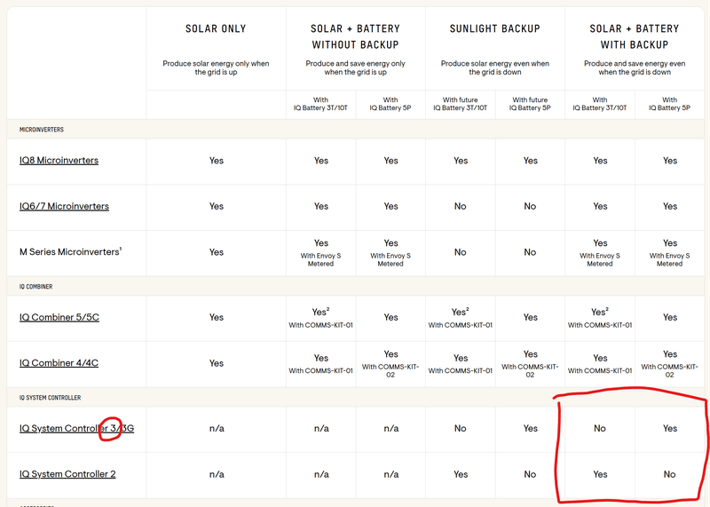

In Nederland lanceren ze de System Controller 3. De "Storage compatibility matrix" geeft :
Afbeeldingslocatie: https://tweakers.net/i/_9QBxq5ZzW1w_AS2J2dZ_QKRPsk=/800x/filters:strip_exif()/f/image/nXS6oRrak2vZsLZKhWKRPdaj.png?f=fotoalbum_large
Zie : https://enphase.com/installers/storage/compatibility
2.730 Wp Enphase Zuid 30°, 4.450 Wp Enphase Noord 30° | Smart EVSE laadpaal | Victron Multiplus II 48/5000/70 3 Fase | 45kWh PylonTech Pelio accu

Ik sluit mij ook maar eens aan bij dit mooie informatieve forum.
Momenteel ben ik aan het ontwerpen om mijn huidige PV uit te bereiden met 2 enphase velden.
Mijn bestaande PV zijn 24 280Wp panelen op ongeveer het zuiden.
Nu wil ik graag oppervlakte vergroten en oost en west beter benutten, zodoende heb ik meer energie over de hele dag. en in de wintermaanden ook een grotere opbrengst.
(zomers ga ik mogelijk de nieuwe velden uitschakelen, als mijn energie contract mij hier tot dwingt)
mijn nieuwe velden zouden zijn:
Veld 1 is op mijn garage bestaande uit 6 panelen in een oost-west opstelling
Veld 2 is op mijn platte dakje bestaande uit 4 panelen in een oost west opstelling.
Hieronder een schetsje van de situatie elektrisch gezien (is echt nog een schets en niet compleet)
Afbeeldingslocatie: https://tweakers.net/i/lXHuSqTm2rymjZRAZ41nvac-bSw=/800x/filters:strip_icc():strip_exif()/f/image/wYScPd0DHQbwvXIcaxWu20Xg.jpg?f=fotoalbum_large
Mijn vraag, ik wil de Envoy-s graag in de meterkast plaatsen zodat deze allebij de velden kan monitoren.
Hierdoor mix ik wel meer de distributie van energie en opwek door elkaar heen.
Vindt de Envoy-s dit een probleem qua signaal?
want dan zou ik mogelijk per veld een envoy-s moeten plaatsen.
Iemand hier een idee over of dit kan?

luigi87 schreef op donderdag 27 juni 2024 @ 16:51:
Dat kan gewoon op 1 gateway/Envoy. Als het nog mogelijk is de lange kabel uitvoeren in 3x4mm2 of 3x6mm2. Normaliter ziet de gateway alle micro’s bij dit soort afstanden…anders zijn er nog wel fixes te bedenken.

Zie een verschijnsel met mijn 3maanden jonge pv-systeem waar ik niet uit kom.
Ik sinds maart 19x Suntech Ultra V Pro Mini 425 FB met IQ8+ micros te samen met Envoy Metered S en 3 fase gateway.
De panelen liggen 8x op Oost en 11 op west
Deze hebben geen schaduw inval of andere belemmering en wekken in deze tijd van het jaar van 5:30 tot 22:00 uur op.
Nu de zon op zijn hoogst staat en de afgelopen dagen vol zon zonder bewolking valt mij iets op wat ik niet kan verklaren.
Van 5:30 tot circa 12uur wekken de panelen mooi op op Oost met max 2450w zoals het hoort.
Komt de zon omstreeks 12uur over het dak en dan tot 17uur als beide zijdes van het dak opwekken zie ik vreemde dippen in de opwek terwijl er geen wolkje te zien is.
Eerst dacht ik aan te hoge voltages op het net.
Via de P1 kan middels raspberry en Homewizard zien dat de voltages beneden de 240v blijven terwijl de wijk bijna vol licht met panelen.
Ook kan de voltages uitlezen van wat er vanaf de pv komt.
Deze zijn zoals het hoort net boven de net spanning maar komen nooit boven de 243v uit.
Dus dacht ik misschien ligt het aan de panelen.
Ga ik via de installers account kijken op paneel niveau op momenten dat de opwek wegvalt zie ik alleen dat de DC wegvalt van pak hem beet 9v naar 2v.
Ik kan niet verklaren waarom en wat dit inhoud.
Als dit te maken zou hebben met een dunne kabel van het dak dan zouden de voltages toch ook hoger moeten zijn?
Wie kan dit verklaren?
Afbeeldingslocatie: https://tweakers.net/i/xGxRbP75vr4_Pz9n8EUa1HbvYK0=/800x/filters:strip_icc():strip_exif()/f/image/m7RQCorB82MANHq0d5GHr0IN.jpg?f=fotoalbum_large
Afbeeldingslocatie: https://tweakers.net/i/fqWGIXXW_zz5kgx2Lr5TxBlSQmQ=/800x/filters:strip_icc():strip_exif()/f/image/LYqjqXh2eA0QcWGfDSswHK8Z.jpg?f=fotoalbum_large
Afbeeldingslocatie: https://tweakers.net/i/jyVIGH413XlUPScjIbC6SKugoJU=/800x/filters:strip_icc():strip_exif()/f/image/7ewKtTDaa5uY3qOFOK5H1Q5s.jpg?f=fotoalbum_large
Afbeeldingslocatie: https://tweakers.net/i/PAuu7eAGgVIS6hzmkh8tw0xFSno=/800x/filters:strip_icc():strip_exif()/f/image/hv2BTEOr36t3zagacDJxnEb3.jpg?f=fotoalbum_large
[ Voor 44% gewijzigd door Siewert op 27-06-2024 19:36 ]

Siewert schreef op donderdag 27 juni 2024 @ 19:32:
Lastig te verklaren inderdaad, het lijkt wel of kortstondig het vermogen wordt beperkt (de stroom gaat naar beneden). Je zou kunnen kijken of het weerstandje op de klemmenstrook van je Envoy goed vast zit of anders de enphase helpdesk eens bellen.
Heb je dit over alle drie de fasen of over specifiek 1 fase?

Sinds de laatste ITK geeft mijn bestaande (en verder prima werkend systeem) in de app 2 onvoltooide grijze bolletjes bij stap 5in de installatie die ik niet weg krijg.
Afbeeldingslocatie: https://tweakers.net/i/xJxiLOUI5s0cBeiMtWouvugO7X4=/x800/filters:strip_icc():strip_exif()/f/image/kS8qhEzgtmA5OeSgoY82Dv9x.jpg?f=fotoalbum_large
Ik heb een gewone gateway (niet metered) en ik krijg dit niet weg. In de oude ITK was alles gewoon groen en klaar. Iemand een idee?
Onder 5 zie ik alleen dit (en validaties allemaal gedaan):
Afbeeldingslocatie: https://tweakers.net/i/CKFhB5hMtBsCnSTnl754IC5GR2w=/x800/filters:strip_icc():strip_exif()/f/image/7Qn6d9glTXrYiJeuo4H8pc1d.jpg?f=fotoalbum_large

JMSL2022 schreef op donderdag 27 juni 2024 @ 20:17:
Om heel eerlijk te zijn heb ik geen idee.
Viel mij alleen op in het grafiek van Homewizard welke ik sinds kort heb voor de display.
En geeft alles aan ipv per fase.
Dan zou ik als ik weer in de mogelijkheid ben moeten koekeloeren.
De weerstand is een goeie idd, zal van het weekend even kijken dan zijn mij dames weg dus kan ik gerust even het stroom eraf hebben.

WillemP22 schreef op donderdag 27 juni 2024 @ 19:20:
Oke thanks ik ga het gewoon proberen. En idd kan altijd nog eventueel een 2de plaatsen.
Nee helaas de kabel ligt er al in en is een 5 x 2,5mm2.
