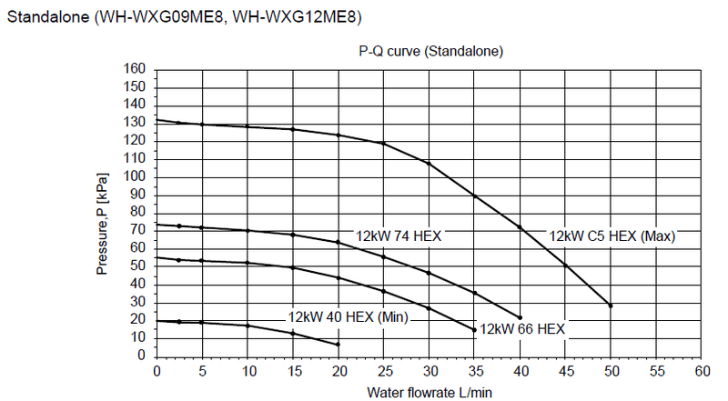

Bedoel je dat hij met een defrost 43L/min weg werkt, of dat het dan nog hoger ligt?
Als ik hiervoor ga, wil ik proberen om het bij 32x3 te houden aangezien die leidingen voorgeisoleerd zijn te krijgen. dat heb ik voor 40mm nog niet gezien.
Met 43L/min zou je met een 32x3 buis uitkomen op 1,35m/s volgens mij moet dat prima zijn voor incidentele defrosts, zolang het maar niet in je slaapkamer is. (en uiteraard liever nominaal onder de 1m/s)
Maar als hij met een defrost nog meer er doorheen perst wordt het wel een ding ;)
Overigens zag ik ook iets terug komen in de manuals over het gebruik van het SWW voor de defrost, aan de ene kant top want daar zit sowieso warm water, maar ja dan ben je wel je duur verwarmde water aan het gebruiken voor een defrost. Hoe kijken jullie hier tegen aan?

In mijn geval is dat 43 41 l/min. Maar het is afhankelijk van je leidingwerk en de opvoerhoogte. In de service manual zijn twee grafieken te vinden voor de pomp van de M9/M12 resp. M16. Het kan oplopen tot >50 l/min.
Afbeeldingslocatie: https://tweakers.net/i/nAcU-AkU0_a3MO2wxekUfWtiBUg=/800x/filters:strip_exif()/f/image/5ZtfSODMYeVXU48GptDf4sUE.png?f=fotoalbum_large

met terrendis 40mm buis en 5/4 staal naar het parallel buffervat haalt mijn WP 55 liter/minuut. Bij schoonouders ga ik voor 1" en 32mm buis, omdat ze sowieso al wat minder vraag hebben. Verschil is gigantisch in prijs van alle materiaal. terrendis puntstuk is (5/4) 4x82 euro of (1") 4x42 euro dacht ik.

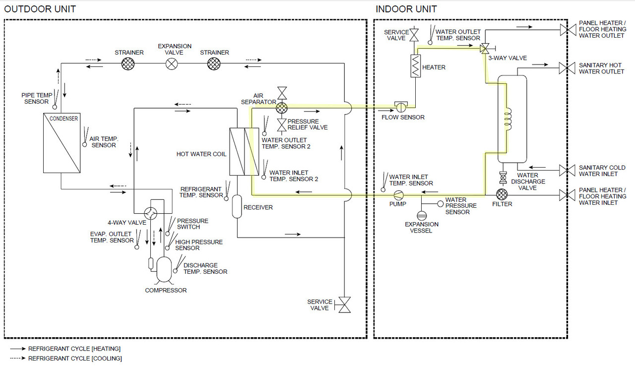

Ik heb met de installatie van Panasonic Type L / All In One, ervoor gekozen om de CV-distributieleidingen uit te voeren in verzinkt stalen CV-buis. Ook een deel van de leidingen bij de buitenunit, die zich binnen bevinden, is uitgevoerd in verzinkt staal. Vanaf dat punt wordt verder gegaan met Uponor-leidingen, die zich buiten bevinden.
Nu lees ik in de service handleiding de volgende opmerking: "Do not connect galvanised pipes, this will cause galvanic corrosion." Hoe ernstig is dit risico in de praktijk? Zijn er gebruikers die hier ervaring mee hebben?
Daarnaast valt mij in het hydraulisch schema op dat tijdens SWW-bereiding het water niet door het filter stroomt. Daarom vraag ik mij af of het verstandig zou zijn om aanvullend een filter op te nemen in de retourleiding van de buitenunit, zodat ook tijdens SWW-bedrijf eventuele vervuiling wordt afgevangen.
Ik ben benieuwd naar jullie ervaringen en aanbevelingen.

ValeTino schreef op dinsdag 8 september 2026 @ 12:21:
Staal binnen is prima, let wel op bij inderdaad je aansluitingen op bijvoorbeeld rvs tank maar dan kun je beter kijken naar specifiek topic op dat onderwerp. Galavische corrosie 👌🤙
Uiteraard is koper mooier maar ook duurder.
Extra filter is bij de L of M niet nodig.
Ik vroeg me af waarom je denkt dat het water tijdens DHW niet door het filter gaat l?
het magneet filter zit op de retour richting de buiten unit en daar stroomt dus altijd cv water doorheen of die nou aan het koelen, verwarmen of tap water aan het bereiden is

ErikVers schreef op dinsdag 8 september 2026 @ 17:14:
Ik haal dit uit de service handleiding Panasonic L All-in-One R290 / P133.
Flow bij opwarmen SWW tank in geel gearceerd:
Afbeeldingslocatie: https://i.postimg.cc/6pJKXFzK/2026-09-08-19-48-40.jpg

ValeTino schreef op dinsdag 8 september 2026 @ 19:58:
Ik snap je.
Je zou verderop bij exploded vieuw kunnen kijken of je eigen unit de kap open en print aan de kant :-)
Ik weet vrij zeker dat filter altijd in de flow zit maar dan zou schema niet kloppen. De eerst volgende L all in one ga ik voor je kijken :-)
Morgen 2x een M stand alone afronden dus zo maar t bed in

ErikVers schreef op dinsdag 8 september 2026 @ 20:54:
Ik snap je.
Ik heb zojuist nog gekeken hoe dit nu daadwerkelijk gerealiseerd is in de L- all in one. Maar het filter zit in de flow enkel er voor het verwarmingscircuit en dus niet voor SWW bereiding. Voor het SWW circuit wordt het filter dus gebypassed.
Beetje jammer daar ik de warmtepompaansluiting deels heb uitgevoerd met staalverzinkt CV leiding.

ValeTino schreef op woensdag 9 september 2026 @ 20:42:
Dank voor je terugkoppeling. Niks wat mij betreft om je zorgen om te maken. De eventuele magnetiet wordt uiteindelijk eruit gefilterd. (Uiteindelijk komt het alsnog bij t filter)
Geen idee waarom ze zo hebben gedaan maar de Japanners zullen er vast over na hebben gedacht 🫣
Mocht ooit je waterpomp over 15 jaar vast lopen; 3 schroeven en je kan magneet deel eruit halen, oude theedoek erover en gaan 👍

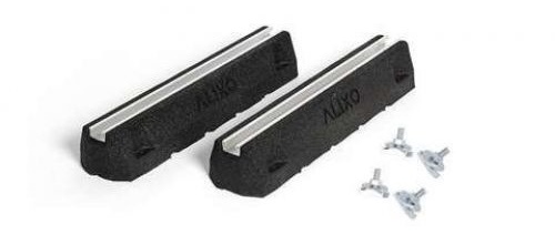

De WH-MDC05J3E5-1 (J-serie 5kW) is besteld, zou ‘m deze maand moeten hebben :) . Voorbereidende werken zijn al begonnen zoals wat graafwerk om de kabels te trekken, maar op de bulk is het nog even wachten. Ik wou wel alvast de beton fundering plaatsen, Panasonic schrijft het volgende voor:
Afbeeldingslocatie: https://tweakers.net/i/KQEFAH7M0K3vhe81AMDRIRODJDU=/x800/filters:strip_icc():strip_exif()/f/image/wKDj0YLwtUIpcYz30qDuFr2R.jpg?f=fotoalbum_large
Die M12 ankerbouten lijken me een beetje overdreven, zeker voor de 5kW die maar half zo hoog is als het model in het plaatje. Ik zou graag Bigfoot rubber voeten plaatsen om wat trillingen te absorberen, ter illustratie, zoiets als dit:
Afbeeldingslocatie: https://tweakers.net/i/N86VHhZcG6p_hFm2Zc4GDPM6t5o=/fit-in/4920x3264/filters:max_bytes(3145728):no_upscale():strip_icc():strip_exif()/f/image/2cHmRbZMjaRCVcRWJQTG1Bxt.jpg?f=user_large
Ik kom het online wel tegen dat mensen deze gebruiken voor de Pana J, en met z’n ~100kg gaat ie volgens mij nergens naartoe op zo’n voeten, maar in principe gaat het tegen de installatievoorschriften in. Is er een reden waarom het niet verstandig zou zijn om zulke bigfoots te gebruiken?
Belgisch Limburg | Mitsubishi Electric MSZ-LN35VG2 binnenunit + MUZ-LN35VG2 buitenunit | Diehl 4601S + 3850 Wp (22x Sunflower 175W ZO) | SMA Sunny Boy 4.0 + 7070 Wp (7x JinkoSolar 505W NO + 7x JinkoSolar 505W ZW)
  • RichieB
  • Laatst online: 18:51
@Capt Waffles Ik gebruik ook precies die bigfoots voor mijn WH-MDC09J3E5. Die staat daar heel stevig op.

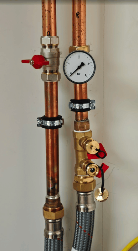

blb4 schreef op donderdag 10 september 2026 @ 19:15:
Niet voor niets dat @ErikVers zo'n vul/spoel klep adviseert.
Yep, bij laatste WP installatie er ook ingezet. Heel handig.
Afbeeldingslocatie: https://tweakers.net/i/H4-2Nzl0PMxXmEJnfVQuO-eTp2Y=/x800/filters:strip_exif()/f/image/XE6mFpMLW49ODAia5ueJBb5l.png?f=fotoalbum_large
@ctrl-tab
Bij zo'n H62 fout na vervanging van een 3-weg klep denk ik ook als eerste aan verkeerde montage. Want fouten zijn gemakkelijk gemaakt.
Al gezocht naar "H62" in dit forum (en vorige)? Er worden verschillende ideeën aangereikt bij bespreking van deze storing.

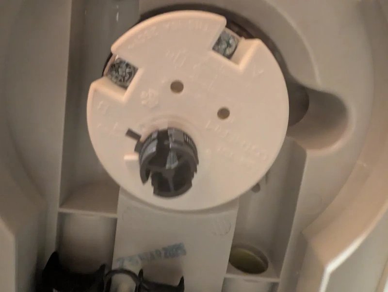

Toch even de fotos van de 3 weg klep..zit volgens mij goed. Rechtsaf is dhw. Linksaf huis.
Klep gaat netjes open .
Wel een pomp die draait, 0,1 flow.

ctrl-tab schreef op vrijdag 11 september 2026 @ 11:00:
Ok ik.schreef hierboven al over het blunderen van de firma hoppenbrouwers en het boek dat ik erover kan schrijven (bv ook een buffer verkeerd om aansluiten )
Ik zit nu met een niet werkende dhw na het onderhoud .
Ik ben eens gaan kijken wat ik kan met een verwarmings element en zie dat dat er gewoon een in zit.
Maar de foto zegt denk ik genoeg?
Wist niet dat die ook draadloos konden werken

Dit is een kwestie van een snoer met stekker eraan maken en in het stopcontact doen. Zo zit het bij mij en vele andere ook.

ik neem aan dat er een relais zit of iets dergelijks op het main board voor deze functie?
Wil en kan er best een snoer en stekker aan zetten, no problem.
Antwoord op mezelf (even docs erbij gepakt): ja dit moet standaard gewoon op de unit aangesloten worden (e38).
Heb maar even ge escalleerd voordat ik zelf een kabel trek om warm water te hebben dit weekend...

Blz 121 van de installatie gids van een wh-mdc07j3e5.
Je kunt er zonder problemen een stekker aanmaken, er zit een temperatuur beveiliging op het element.
Als je installatie weer werkt kun je later het element aansluiten op het mainboard, mits er een kabel heen loopt natuurlijk.
Je kunt dan kiezen voor internal of external, bij internal stuurt de wp het element aan
je kunt het element er zo uithalen, zit in een schede..

Dat gaat denk ik niet, maar waarom niet gewoon een stekker er aan zetten? Doe je in het stopcontact en houd ie het vat netjes op temperatuur voor je. Wel met cop1 natuurlijk.

Beste kun je wat @Makrolon ook aan geeft er een kabel en stekker aan (laten) maken. Als je warmtepomp in storing zit is er ook kans dat backup route niet meer werkt. Vandaar een stekker met tekst “enkel in geval van backup-nood, gebruiken”

Ik zie in kleine lettertjes ondersteboven 16A 250V staan. Dat is een hele groep. Mag je die wel zomaar in het stopcontact "erbij" steken?

Er zal geen 3680 watt element in zitten ;) waarschijnlijk een 1500 watt element. Die kan je gewoon in een stopcontact stoppen. En zo niet merk je het vanzelf.

Top, ik krijg hoop.
Nu de zoektocht naar de aarde . Neem aan kapje eraf ploppen?
Ik denk toch maar gewoon volledig onafhankelijk houden. Smart plug erop en automatiseren met homeassistant.. eigenlijk wel handig. Ook in winter als het echt koud is (kortere dhw, meer tijd voor huis :)
Nu heb ik de installateur een lange mail gestuurd en gesteld dat het een gebrek is in de installatie. Wat nader onderzoek gedaan en het lijkt erop dat deze heater niet parallel met backup heater gebruikt kan worden (althans niet gelijktijdig. Daarmee zou het een installatie keuze geweest kunnen zijn deze niet aan te sluiten? (alsnog wordt dan keuzevrijheid ontnomen door er geen kabel aan te hangen, maargoed)
Afbeeldingslocatie: https://tweakers.net/i/lrf8-tN-2nVkp9YPIxGVyKThx7w=/800x/filters:strip_exif()/f/image/vT0c9UxO9Jm9Z0XVH5YFERti.webp?f=fotoalbum_large
Afbeeldingslocatie: https://tweakers.net/i/RTPaf5RMx9_IipYxUoZ-oB_Jcrs=/800x/filters:strip_exif()/f/image/b7gD7AHmXpeHcsyZfAw8WWgu.webp?f=fotoalbum_large

heeft gewoon zn eigen aansluiting. voordeel van deze gebruiken is dat de compressor in de tussentijd de verwarming weer uitvoert.

Afbeeldingslocatie: https://tweakers.net/i/T-HTDkAHZuhz9LTDfnfEV3pdEpI=/x800/filters:strip_icc():strip_exif()/f/image/h3cXW7hgFIIjnjuuwNmnIK5a.jpg?f=fotoalbum_largeje kunt het gehele element er zo uittrekken.
Heb je overigens een temperatuur sensor bijgeleverd gekregen, mocht je het element via de wp laten aansturen dan heb je deze nodig.

~~~[Afbeelding]je kunt het gehele element er zo uittrekken.
Zeker, er zit een sensor in de boiler (zijkant). Standaard panasonic sensor.
Denk dat ik hem maar apart (buiten panasonic) houd. Dan kan ik hem met homeassistant aansturen (op basis van buiten temperatuur, warmtevraag huis, energieprijs etc etc)
Heb de sensor ook in HA zitten (heishamon) dus daar kan ik zelf ook op acteren.
En voor gevallen zoals nu ;)
Eens kijken hoe ik dat ding eraf haal :)
Blijf een beetje twijfelachtig over of ik de installateur nou terecht beticht heb van een installatie-fout. Ook gezien ik een backup heater heb (ze zijn redundant op die manier?).
Kun je eens foto’s maken van verderaf zodat het hele leidingsysteem erop staat?
Ben nu wel benieuwd hoe eea functioneel loopt wat luchtophoping kan teweegbrengen.
Het is door kennis en ervaring dat je bouwt zonder luchtzakken. Wat ik vaak zie als mensen zelf gaan aanleggen dat het allemaal wel strak is aangelegd maar onvoldoende is gekeken naar ontluchting.
Zelf zet ik op hoogte punten of tactische plekken automatische ontluchters.

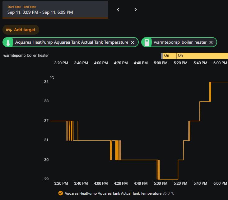

Jaja :) Smart plug erop en gaan!
Nou, ik kan met gerust hart het weekend in . * trekt biertje open *
Afbeeldingslocatie: https://tweakers.net/i/e7jtSMTjmncbR16Lnps5GF_4Pos=/fit-in/4000x4000/filters:no_upscale():strip_exif()/f/image/NeBvx9lYbDd6q1dRH8vbkywW.png?f=user_large
Straks wat automations maken :9
