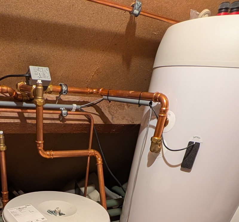

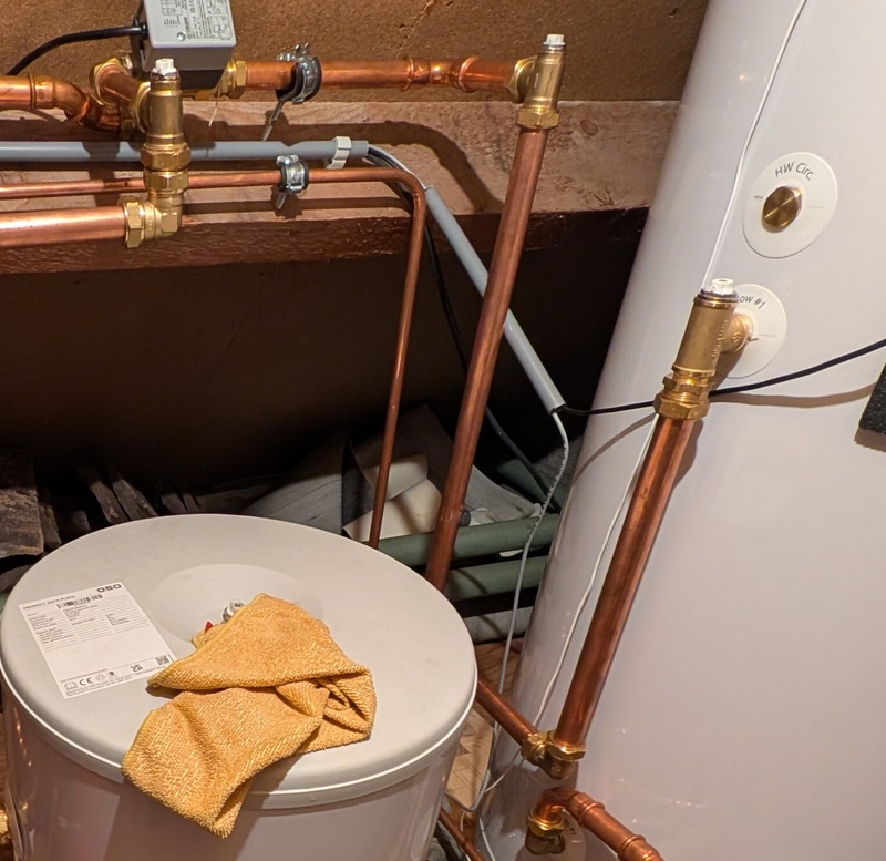

Technician- schreef op vrijdag 11 september 2026 @ 16:49:
Kun je eens foto’s maken van verderaf zodat het hele leidingsysteem erop staat?
Ben nu wel benieuwd hoe eea functioneel loopt wat luchtophoping kan teweegbrengen.
Het is door kennis en ervaring dat je bouwt zonder luchtzakken. Wat ik vaak zie als mensen zelf gaan aanleggen dat het allemaal wel strak is aangelegd maar onvoldoende is gekeken naar ontluchting.
Zelf zet ik op hoogte punten of tactische plekken automatische ontluchters.
Zeker, bij deze.
Opmerking; eerder stond er een groter buffer , vandaar wat vreemd bochtwerk. (maar het was daarvoor al een beetje een attractie ;) )
Afbeeldingslocatie: https://tweakers.net/i/aiovTDv6kfrCps1SCCY87OYCiPE=/800x/filters:strip_icc():strip_exif()/f/image/xCOK9pb1cRk71hFwV12U55wA.jpg?f=fotoalbum_large
⚡ WP Panasonic KIT-WC07L3E5 7kW · buffer PAW-BTANK50L-2 · boiler PAW-TD20C1E5-1 ☀️ Solar GoodWe SDT G2 GW6K-DT 6kW 🔋 Accu Anker SOLIX Max AC 7+14kWh
  • Technician-
  • Laatst online: 07:45
ctrl-tab schreef op vrijdag 11 september 2026 @ 18:25:
Zeker, bij deze.
~~~[Afbeelding]
Is niet gek dat je lucht in het systeem er niet uit krijgt
Werkelijk overal aan DHW zijde gaat de buis omhoog en weer naar beneden zonder ontluchting :D
Wat je kunt doen is de driewegklep in de middenstand blokkeren en dan een aantal ontluchtingsruns doen (na reset) en telkens water erop houden en ontluchters openen

@ctrl-tab ik heb hetzelfde type vat, alleen een oud model. De tempsensor zit bij mij vlakbij het elektrisch element ergens halverwege. Bij jouw zit hij erg hoog in de tank, de onderste helft zal hierdoor wel wat kouder blijven, helemaal als je alleen het element gebruikt ipv de wp.

Technician- schreef op vrijdag 11 september 2026 @ 18:45:
Ok zal straks het eens proberen met de klep halverwege. Gisteen ook al eens gedaan. Maar er zijn inmiddels al zoveel ontluchting ru s geweest en de flow komt niet boven de 0,1 uit.. gewoon niks beweging.
Volgens mij is aircologic ingeschakeld. Als zij langs komen eens kijken of ze kritisch willen kijken/zoeken naar de root cause zoals die ontluchting.

@Technician- mag ik jou bedanken voor je tip?
Eerder ook al wat zitten vogelen met water toevoer en de 3weg klep. Maar het is denk ik de combi die het hem deed ,met name volle bak water erop en water druk omhoog.
Langzaam zag ik met de pulsen de flow op gang komen en nu loopt het weer.
Het leek een beetje de efteling met al die fontijnen 🤣
In het begin hoorde ik duidelijk wat lucht vanuit de binnenunit (borrel borrel) maar heb nergens lucht uit zien komen.
Nu bedenken wat ik met de installateur wil qua structurele oplossing..

  • RichieB
  • Laatst online: 00:56
@ctrl-tab Doordat de buis horizontaal loopt en niet eerst naar beneden is er een continue stroom van warm water uit je boiler via "1-pijpscirculatie". Daardoor koelt die veel sneller af dan als er wel een thermosifon zou zijn aangebracht.

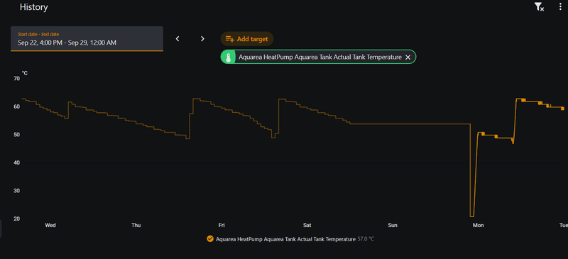

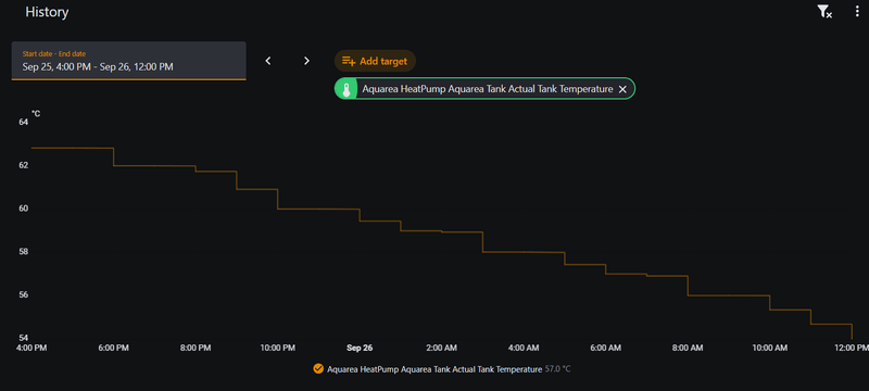

Hmmm hoe zwaar moet ik hieraan tillen?

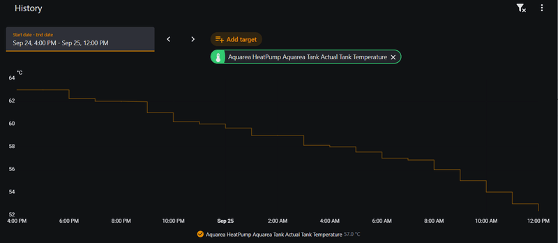

Temperatuurverloop van gisterenavond (eerste opwarming na paar dagen) en vanmiddag (sterilisatie).
En de afname de laatste opwarming.voor het stuk ging. Paar douches her en der natuurlijk.
Gemeten met de standaard sensor van de boiler.
Afbeeldingslocatie: https://tweakers.net/i/7xB6WmV3FPv1b34kJFuwfk3TFx0=/x800/filters:strip_exif()/f/image/xYLsEWOb9Pz2XIR63jS8RAeC.png?f=fotoalbum_large
Afbeeldingslocatie: https://tweakers.net/i/VkZ-Q9L-gHHFmmtjEgg5BwF3PPk=/x800/filters:strip_exif()/f/image/ivNUaydmhcMCa6AxC32Fvh5s.png?f=fotoalbum_large
[ Voor 19% gewijzigd door ctrl-tab op 12-09-2026 20:34 ]

RichieB schreef op zaterdag 12 september 2026 @ 18:49:
Hmm ik geloof dat ik het snap... warm water in het koper voor de inlaat koelt af, zakt af richting boiler. wordt vervangen door warm water dat weer afkoelt.
Koel water gaat ofwel naar beneden naar de outlet , en/of absorbeert nieuwe warmte uit de boiler en gaat terug omhoog.
De koperen pijp richting inlet kan ik nu niet langdurig aanraken, zal een heel eind gelijk zijn aan de inhoud van de boiler, richting de 60 graden.
Onderin zal het een graad of 40-45 zijn, bij de outlet...
Isoleren zal wel wat helpen neem ik aan. Geen root cause oplossing dat snap ik.
De installatie staat bijna een jaar. Weet niet of ik hier nu nog mee aan moet komen bij de installateur. Sowieso geen zin meer om met deze installer te werken anders dan support kwesties (maarja .. ook daar heb ik niet veel aan helaas, kan het alsnog zelf oplossen ;) )

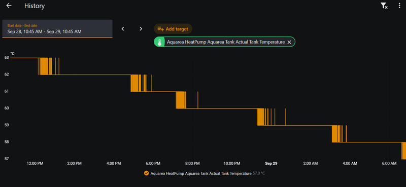

Vanmiddag sterilisatie run. rond 15 uur klaar. Inmiddels 4 graden kwijt. Maar dat gaat altijd harder op het begin, stagneert op gegeven moment.
Geen idee wat ik normaal moet/mag verwachten.
Afbeeldingslocatie: https://tweakers.net/i/qc8lpN8ZSttW32ieuAGdzSLIxok=/800x/filters:strip_exif()/f/image/hrivRcu5nmMt0Zvh8e7KrqCc.png?f=fotoalbum_large
de run van gisterenavond tot vanmiddag. met een aantal douches gedurende deze tijd. 4 graden verlies op 12 uur.
Afbeeldingslocatie: https://tweakers.net/i/05M8cJA6Lso7fg1raZcCDYCTCm0=/800x/filters:strip_exif()/f/image/vAVro09ZgdvkWRpgpcKeRhvo.png?f=fotoalbum_large
Het lastige is wellicht dat die sensor ergens op 3-kwart boven zit en een vertekend beeld geeft (weet niet op welke hoogte de meeste afkoeling plaats zou vinden)

ctrl-tab schreef op zaterdag 12 september 2026 @ 21:43:
Ik snap dat het niet leuk is om je installateur hier nu nog mee lastig te vallen, maar iemand zal ze toch op moeten voeden.
Het fenomeen is in Duitsland al decennia bekend en ook in de Nederlandse vaktijdschriften is er al aandacht aan besteed.
Een installateur die zichzelf een beetje serieus neemt zou er dus al lang van op de hoogte moeten zijn. Dat jij hem daar nu op attent maakt zou hij dus als positief moeten zien, zodat ie deze blunder niet in volgende installaties maakt.

Ben wel benieuwd wat jullie van de warmte afname vinden in de screenshots hierboven.
En of de panasonic sensor uberhaupt de juiste plek is voor deze meting t.a.v. het syphon probleem.

Dit is vooral van belang voor de bovenste aansluitingen op je SWW-vat, omdat daar het langst het warmste water zit.
  • ctrl-tab
  • Laatst online: 24-10 18:37
Andrehj schreef op zondag 13 september 2026 @ 11:20:
In het kader van "doe het goed of doe het niet": Ik zou het laatste stuk leidingwerk naar het vat weghalen en zelf (met RVS buizen vanwege de lage warmtegeleiding) een thermosifon maken. Dan los je het probleem op in plaats van het met wat leidingisolatie te maskeren.
Ben het wel met je eens natuurlijk. Ga liever voor structurele oplossing. Niet de eerste keer dat ik iets met leidingen doe maar ben een beetje bang voor waterballet op zolder.
Die boiler gaat natuurlijk helemaal los als ik die pijp los trek. Bovendien nog nooi met perskoppelingen gewerkt.
Zit ook nog in de garantie periode van de installatie.
Maar goed, ben eigenwijs.
Kan ik dan niet het beste gewoon vanaf de 3-weg klep het hele zaakje vervangen? Dus zoals op de foto ruwweg? Alles RVS?
Afbeeldingslocatie: https://tweakers.net/i/QQvpZ3MRmn9PgoHQd76983y86gw=/800x/filters:strip_exif()/f/image/XZFfVvt0RVLafDI5zpNxT0Cn.png?f=fotoalbum_large
  • blb4
  • Laatst online: 01:49
@ctrl-tab Er is ook alle ruimte om zo'n thermosifon te maken en je kan er behoorlijk goed bij. Zoals 't nu zit (zeer goed geleidend koper en geen isolatie) is in elk geval een significante verliespost. Ook omdat je warm water (door de hoge temperatuur) altijd met een lage COP (zeker ook uit gemiddeld met het elektrische element voor legionellapreventie) wordt geproduceerd.
  • ctrl-tab
blb4 schreef op zondag 13 september 2026 @ 11:53:
thanks, ben het inmiddels aa het overwegen (zie vorige reply) maar vraag me ook af of simpelweg isoleren nie 75% van het probleem oplost (heb echt geen idee)
wel een leuke uitdaging ;)
  • blb4
ctrl-tab schreef op zondag 13 september 2026 @ 11:52:
idd vanaf de driewegklep maar wel direct vanaf de aansluiting van de boiler naar beneden en wat dieper naar beneden. Er zijn ergens wel richtlijnen te vinden over de lengte.
  • ctrl-tab
blb4 schreef op zondag 13 september 2026 @ 11:55:
Dank.
Qua waterbalet... die pijp is zowat het hoogste punt.. Weet niet wat de inhoud van de spiraal is maar ik neem aan als ik een litertje of 1-2 uit het systeem haal het genoeg gezakt is voor de operatie? Het is grofweg anderhalve meter buis wat ik maar hoef te zakken. Kan er ook een bak bij pakken en hope for the best :P
Zit ik dadelijk wel weer met lucht in het systeem.. waar deze hele exercitie mee begonnen is.
  • blb4
ctrl-tab schreef op zondag 13 september 2026 @ 11:55:
Er is onderzoek naar gedaan maar zou zo ff niet meer weten door welke instantie en waar de resultaten daarvan te vinden zijn.
Het Duitse ISFH heeft hier onderzoek naar gedaan. Die kwamen tot de conclusie dat zonder goed uitgevoerde thermosifons het warmteverlies van een boiler 1,5 tot 2 x hoger kan zijn dan wat op de boiler is aangegeven. Zelfs als de leidingen goed geïsoleerd zijn. Bij een boiler met opgegeven warmteverlies van 48W kom je dan tot minimaal 72W en dat is weer zo'n 210 kWh aan warmte per jaar. En dat is dus warmte die met ~ COP 2 is verkregen dus zo'n 105 kWh elektrisch.
ISFH rapport
Voor ontluchten is het inderdaad zo dat je 't liefste op de hoogste punt een handontluchter wil. Zoiets zou kunnen.
[ Voor 46% gewijzigd door blb4 op 13-09-2026 12:30 ]
Die richtlijnen staan al in mijn oorspronkelijke post over dit onderwerp (van 8 jaar geleden...): Andrehj in "Lucht/Water warmtepomp om mee te verwarmen en koelen #6"
  • ctrl-tab
Andrehj schreef op zondag 13 september 2026 @ 12:13:
Top . Ga er eens naar kijken...
Als ik het goed begrijp moet het koper eruit ivm verschillende legeringen van metaal. Messing als overgang voor de veiligheid(voorkomen corrosie).
Moet dit nog bepaalde dike RVS zijn? Nu buiten diameter 32mm.
Mooie gelegenheid om ontluchting toe te voegen aan DHW kant.
Komt direct van pas dan....
[ Voor 8% gewijzigd door ctrl-tab op 13-09-2026 12:27 ]
ctrl-tab schreef op zondag 13 september 2026 @ 12:25:
32 mm koper? Dat is wat overdreven. Die buitendiameter gebruik je normaal voor kunststof leiding (om op 26 mm binnendiameter uit te komen).
Daar zou ik gewoon 28 mm RVS gebruiken (voor dezelfde 26 mm binnendiameter).
Die maat zou ik dus voor de spiraalaansluiting gebruiken.
Voor de SWW aan- en afvoer zou ik gaan voor 22 mm.

  • Technician-
Zo laten aansluiten, ben je gelijk je luchtophoop
Probleem kwijt.
Afbeeldingslocatie: https://tweakers.net/i/PMcudNT-EiBtqhvlGv52oAkqyDU=/x800/filters:strip_icc():strip_exif()/f/image/oK5E7DqJ5KK9EPjyrI7eLVKm.jpg?f=fotoalbum_large
Dus een 1” draad tstuk in messing of rvs direct op de bovenste aansluiting, boven een auto ontluchter, onder een puntstuk 1”x 28
[ Voor 5% gewijzigd door Technician- op 21-09-2026 21:55 ]

Paar weken geleden kreeg ik wat tips hier op het forum over de aansluiting van mijn 200 liter WP Boiler (type in signature), er is door de installateur geen rekening gehouden met het concept thermosiphon. Buis recht omhoog vanaf de boiler , die dan ook 24/7 loeiheet was en warmte aan het verliezen was.
Inmiddels heb ik dit verholpen met een 40cm zwanenhals (koper) , buis is nu netjes koud. Voorzien van isolatie voor het bovenste gedeelte wat wel nog warm blijft.
Er is een reductie van 33 - 45 % verlies.
Gemeten vanaf 60 graden target (63 graden op de sensor).
Er is trouwens meer warm water verbruikt in de laatste meting, in theorie is het nog beter.
Significante verbetering dus!
Fotos voor en na onderaan.
Tevens ontluchting toegevoegd , vulklep, en het buffer in de retour geplaatst ipv parallel - was me al een een tijdje een doorn in het oog.
Na aanpassing, 6 graden verlies in 20 uur:
Afbeeldingslocatie: https://tweakers.net/i/Del-r-qrc0SWYKqn95A1u_pdAoI=/800x/filters:strip_exif()/f/image/jBbMLC1NESTQiEjCdd3tWAKI.png?f=fotoalbum_large
Voor aanpassing: 9 en 11 graden verlies op 20 uur.
Afbeeldingslocatie: https://tweakers.net/i/xI8tyu40a2d-CRj8w5Qto_1kzRM=/800x/filters:strip_exif()/f/image/69txcAyWo4Va1tfVdHBlpLkg.png?f=fotoalbum_large
Afbeeldingslocatie: https://tweakers.net/i/0LNpJ2er36cL_CPfQabFnLvrKoA=/800x/filters:strip_exif()/f/image/xW2ugjXYvBXql8pKPLep7C0Y.png?f=fotoalbum_large
Vergelijk, optisch laatste dagen
Afbeeldingslocatie: https://tweakers.net/i/hjJdRNb7-vrGsPVw_WoDmWXtgI8=/800x/filters:strip_exif()/f/image/PG8XW9r8fnDX3diMdIhcqDGY.png?f=fotoalbum_large Voor:
Afbeeldingslocatie: https://tweakers.net/i/ZAIs4YdDWPOPX2yYwmt1ApTLqtU=/800x/filters:strip_icc():strip_exif()/f/image/YvJmMRJrOOocLoL5UWwgUJmF.jpg?f=fotoalbum_large
Na:
Afbeeldingslocatie: https://tweakers.net/i/BjiZ3dtGVSDCZSmUIMc4ccBVs7A=/800x/filters:strip_icc():strip_exif()/f/image/wyfILXSJdeG4fcaEu5N8y0vR.jpg?f=fotoalbum_large
