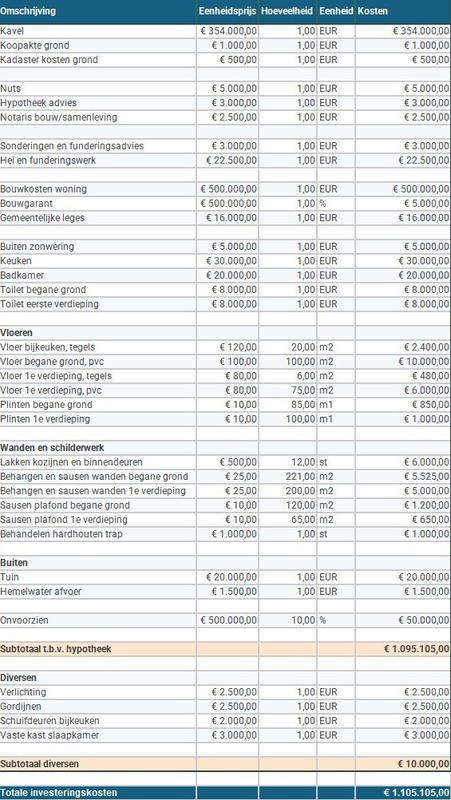

Wellicht kan ik met het delen van onze begroting mede-tweakers helpen, zoals ik hier ook zelf veel geholpen ben. _/-\o_
Afbeeldingslocatie: https://tweakers.net/i/y0zADHlc0c337vr8wCrNm4n6MUo=/x800/filters:strip_icc():strip_exif()/f/image/2Jr0capKJbExZ5bqHuoYrM7I.jpg?f=fotoalbum_large

ChillPascal schreef op zaterdag 4 oktober 2025 @ 13:16:
Goede tips, toevalligerwijs komen veel van deze bedragen aardig overeen met de begroten welke wij hebben opgesteld.
BENG berekening en eventuele overbruggings kosten ?
Daarnaast is 100 euro per m2 voor PVC wel heel duur . Wij hebben een prijs van 65 euro per m2 inclusief alles . Dus egaliseren, leggen , afkitten etc etc. Plinten waren 1000 euro.
Het leggen van de keramische tegels beneden komt bij ons wel op 100 euro per m2
Mooi en redelijk compleet overzicht.
Zo nog een paar posten die je al dan niet apart kan/wil specificeren:
- Kosten WKB (of zit dat in de leges verwerkt?). Leges kan je al een goede inschatting maken op basis van de plaatselijke legesverordening.
- Grondwerk/afvoeren grond nav funderingswerkzaamheden.
- Installatiewerk zit in de bouwkosten inbegrepen? Kan ook in de papieren lopen.

Melniek schreef op zondag 5 oktober 2025 @ 10:05:
Ook benieuwd of de prijzen inclusief btw zijn.
Leges is inderdaad op basis van de gemeentelijke website en o.b.v. de % bouwsom. WKB en installaties zitten in de aanneemsom.
Het grondwerk na uitgraven van de fundering is niet specifiek meegenomen, maar voor nu vanuitgegaan dat deze in de post tuin zit. Al is bekend dat deze post aan de lage kant is. Als het huis er straks staat maar eens zien wat er van de spaarpot nog over is om dit 20k aan te vullen ;)

[b]ChillPascal schreef op maandag 6 oktober 2025 @ 08:23:
Zijn inderdaar prijzen incl. btw. Heb je aanleiding om daarover te twijfelen? Met andere woorden; zie jij posten die significant te laag zijn ingeschat?
Nee, dat niet, maar et is altijd handig om bij bouwkosten de BTW te melden. Het loopt hier wel vaker door elkaar :)
Zou je ook een m³-prijs kunnen noemen? Dat zou voor de lezers die aan het begin staan erg handige informatie zijn.

Conrado schreef op maandag 6 oktober 2025 @ 09:28:
Dat kan zeker. Wij zitten op dit moment nog in een schetsfase, maar heb al wel tekeningen waar ik de m3 op zou kunnen bepalen. Neem je hierin de volledige buitenafmetingen op? Zodoende dat de buitenmuren, verdiepingsvloeren en daken ook meegenomen worden in de m3?

Wat mij opvalt zijn het volgende:
  • Tuin, 20k. Wat is inbegrepen? Tenzij je dit zelf gaat doen zal dit krap aan worden. Wij waren 20k kwijt aan mengranulaat, bestratingszand, compost en arbeid. Grondafvoer geluk mee gehad, de buurman kon het gebruiken voor zijn weiland. Dan moet je ook nog waaltjes/grind/tegels kopen. Dan staat er nog steeds geen enkele plant/boom/fietsenhok/schuur in je tuin. Irrigatie over nagedacht? Stroompunten/verlichting en een buitenkraan?
  • Gordijnen, 2k. Aantal ramen weet ik niet maar daar ga je snel overheen. Reken op 1000-1200 euro voor 1 gordijn van 3 meter breed bij een partij als Veneta. 200-350 euro voor een Plisse gordijn.
  • Lakken kozijnen /deuren 6k. Is dit alleen binnnen of heb je ook de buitenkant meegerekend? Als dit inclusief buitenschilderwerk is lijkt het mij aan de lage kant. Uit de bouw wordt bijna alles in de grondlak opgeleverd dan kan je alsnog binnen een jaar alles in de lak zetten.
  • 22.5k voor fundering lijkt hoog of het zijn veel (diepe) palen, of het zijn schroefpalen welke een stuk duurder zijn.
