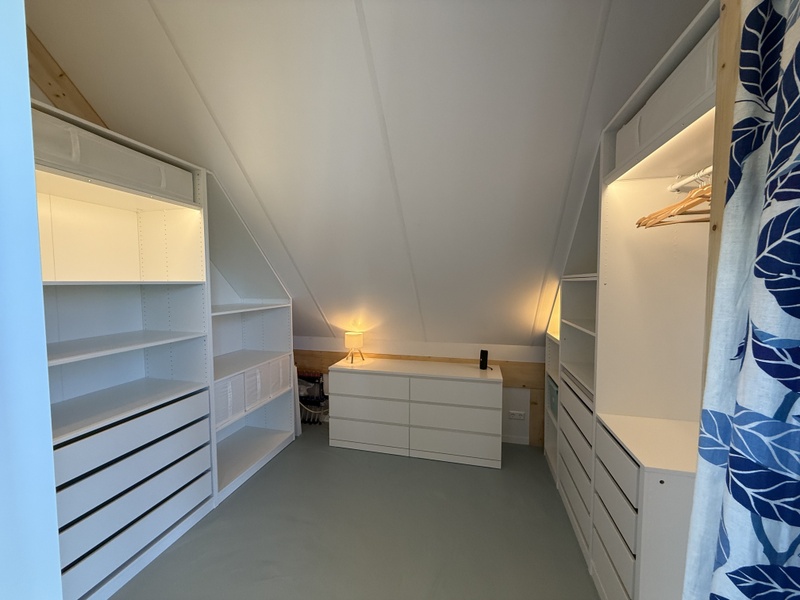

big bang schreef op zondag 7 september 2025 @ 12:36:
Ik had bijna dezelfde wensen; maar geen T-kap (en geen apart toilet). De bijkeuken wordt later nog uitgebreid richting de garage.
1.4.1 heet hier nog berging maar is werkkamer.
Uiteindelijk hebben we nog wat deuren verplaatst en nog wat andere kleine zaken.
Ik zou ook wat ruimte opofferen van de zeer ruime kastenkamer zodat je wel een apart toilet kan hebben. Ik had eigelijk als veronderstelling dat iedereen die een beetje hier de ruimte voor had dit ook direct als eis had... 8)7
  • big bang
  • Laatst online: 02:31
Afbeeldingslocatie: https://tweakers.net/i/_mlxVzFyc48QEy21E6TI7UM-L4s=/800x/filters:strip_icc():strip_exif()/f/image/ofMFBHtV8oaFppuZcZcF1PhR.jpg?f=fotoalbum_large
Bedankt voor alle goedbedoelde adviezen, maar de inloopkast staat er al. Omdraaien: slaapkamer en inloopkast; logisch als je met bijvoorbeeld dag/nacht diensten zit of lichte slapers hebt, voor ons is het juist niet prettig telkens door die inloopkast te moeten. Apart toilet is voor ons niet nodig en de ruimte niet waard. Tov de tekening hebben we wel de doorgang richting de ramen verplaatst.
Owja, die ombouw voor de vloerverwarmingverdeler die moet nog…
[ Voor 4% gewijzigd door big bang op 09-09-2025 08:51 ]

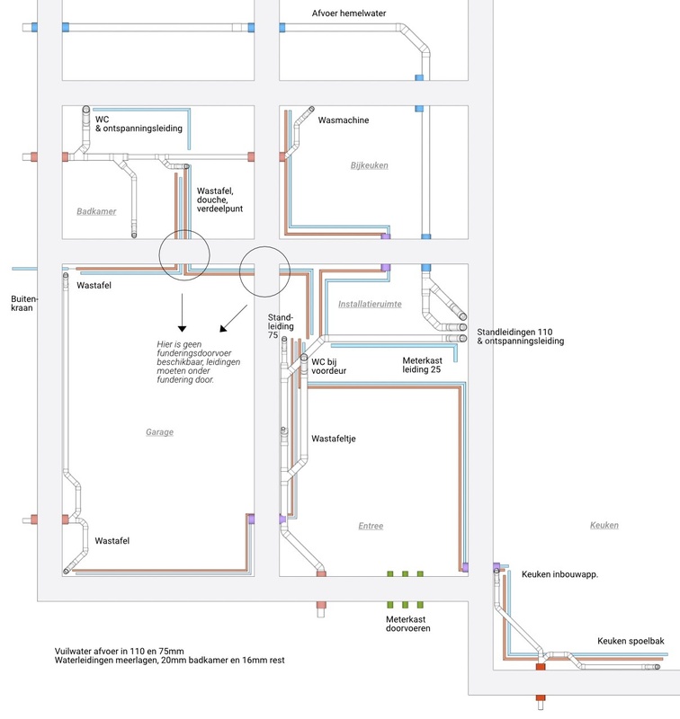

Afbeeldingslocatie: https://tweakers.net/i/dssOCHmyGJdA2boZTTLhFFiF2IY=/x800/filters:strip_icc():strip_exif()/f/image/HhNBYVg0OoFgFmdpg4PY266j.jpg?f=fotoalbum_large
Voor onze nieuwbouwwoning moeten komende week alle leidingen in de kruipruimte gelegd worden. Zelfbouw, maar ik had een afspraak met een installateur die alle tekeningen en berekeningen voor me zou maken en meehelpen waar ik handen tekort kom. Maar dat ging op het laatste moment toch niet door. Zelf aan de slag dus, Dyka handboek bestudeerd en ik ben uitgekomen op dit schema. De leidingdoorvoeren in de funderingsbetonbalken zijn eerder al gemaakt.
In eerste instantie wilde ik alleen het riool onder de vloer doen en water bovenlangs. Maar op advies heb ik toch alle waterleidingen van de begane grond ook in de kruipruimte gepland, in mantelbuis zonder isolatie.
Ik zou dankbaar zijn als ervaringsdeskundigen of installateurs eens kritisch mee zouden willen kijken?

Zonder alles gereviewd te hebben;
- Trek je buitenkraan rechtstreeks vanuit de meterkast. Als je dan ooit een waterontharder wilt dan wil je de buitenkraan daarvoor al aftappen. Voorzie om dezelfde reden een afvoer in de meterkast (of andere locatie voor ontharder).
- Bedenk of je ooit een robotstofzuiger/koffiemachine/stoomoven wilt met aan/afvoer. Een dood stuk leiding boven de vloer wil je niet, dus laat hem of doorlopen in een lus of zorg dat je ‘m later aan kunt koppelen.
- Bedenk of je een douche wtw wilt. Ik ben geen fan van de horizontale; wel van de verticale. Retrofit is bijna nooit interessant, maar meteen nieuw meenemen kost je slechts €500 voor t ding zelf en een paar koppelingen. Je kunt daarmee ook langer douchen op de zelfde boilerinhoud.
- geen gootsteen in de bijkeuken?
- scheid je HWA en riool. Als er nu nog geen gescheiden riool in de straat ligt, mogelijk in de toekomst wel.
[ Voor 17% gewijzigd door big bang op 14-09-2025 20:34 ]

Huisjevanhout schreef op zondag 14 september 2025 @ 18:15:
Aha, ik ben ook druk in de weer gewest met het Dyka handboek, dat is super handig. Nu snap ik je tekening niet helemaal, want niet alle vuilwater riool komt nu op elkaar uit. Wat is je centrale afvoer punt?
Daarnaast leg je ook al HWA aan binnen de fundering. Waarom doen je dat, is daar een reden voor? Ik heb HWA aan de buitenzijde gelegd.
Heb je al nagedacht welk materiaal je gaat gebruiken? Ik heb PP gebruikt.
Afbeeldingslocatie: https://i.postimg.cc/NF0XmJsC/KVL29.jpg
Water heb ik later op de betonvloer gelegd. Ik gebruik de 'Belgische' aanpak waarbij iedere tappunt een eigen stopkraan heeft, centraal per verdieping. Ik heb overigens drie groepen: koud, warm en regenwater.
Afbeeldingslocatie: https://i.postimg.cc/WprHkwBS/KVL127.jpg

Er komt een 125mm buis langs de buitenzijde fundering, daar komen alle vuilwater leidingen op uit. Het hemelwater komt midden in het huis naar beneden (dak met kilgoot) en gaat dan via de fundering naar buiten, inderdaad gescheiden systemen. Het wordt PP mits snel genoeg leverbaar.
Deze tekening is alleen het deel dat in de kruipruimte zou komen. Voor binnen staan ook nog een paar afvoeren gepland die pas in de dekvloer afgesplitst worden. Dat zijn een wastafel in de bijkeuken en een trits condensafvoeren in de installatieruimte. De badkamer op de tekening krijgt geen douche wtw. Die op de verdieping wel.
Goede opmerking over de ontkalker, ik begrijp dat het niet handig is om een buitenkraan daarop te hebben? Dan leg ik daar een aparte leiding voor. Die opmerking over een extra systeem voor grijs water is ook iets om over na te denken.
Toen de installateur nog zou meewerken vertelde hij mij dat er bij vloerverwarming geen waterleidingen in de dekvloer mogen zoals op de foto van Conrado, zelfs niet in een isolatielaag. Ben wel benieuwd naar de mening van anderen over waterleidingen in dekvloeren, wanden en plafonds?
Zelf twijfel ik nog erg over de aanvoer van de badkamer. Eigenlijk is het een forse omweg via de kruipruimte, de bovenkant van de boiler ligt niet ver van de douche dus bovenlangs zou hier wel een stuk efficiënter zijn.

Huisjevanhout schreef op maandag 15 september 2025 @ 00:45:
Je mag geen warmte-overdracht hebben, en dat is afhankelijk van je isolatiewaarde.
Goed idee, maar voorzie dan ook een afvoer en aanvoer voor de douche wtw, afhankelijk van de locatie. Mogelijk past dat al in bovenstaand plan, dat kan ik niet beoordelen.
Tis meer andersom, er is geen reden om het water naar buiten te ontkalken, dus waarom zou je daar capaciteit en zout aan verspillen?

  • Deleon78
  • Laatst online: 02:24
big bang schreef op maandag 15 september 2025 @ 11:08:
Denk ook na over hoe je je tuin inricht om geen (of zo min mogelijk) sproeiwater te gebruiken. Sproeien met drinkwater is zonde.

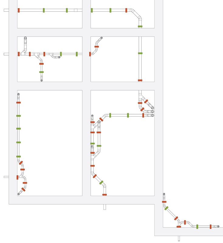

De opbouw wordt, van boven naar beneden:
- 7cm cementdekvloer met vloerverwarming
- 3 cm isolatie
- broodjesvloer volgens BENG norm
- kruipruimte
Hopelijk ziet het er zo goed uit qua bochten en leidingdiktes? Ik twijfel dus nog over de waterleiding van de badkamer, of die het best boven- of onderlangs gaat.
Iets anders waar ik een extra blik zou waarderen is de beugeling van de rioolleidingen, dat doe ik ook voor het eerst. Hieronder nog eens de plattegrond, maar nu met alleen het riool. Rood staat voor een gefixeerde beugel en groen voor een glijdende. Hoe lijkt het zo?

- Een pan vullen met koud water duurt 28 seconden
- Een pan vullen met warm water duurt 77 seconden
In het bestek vind ik geen specificatie van de dikte van de leidingen:
52.11 Functionele omschrijving, installatie-onderdelen
52.11.10-a Koud-watertapinstallatie
KOUD-WATERTAPINSTALLATIE:
Uitvoering
- Volgens NEN 1006 "Algemene voorschriften voor drinkwaterinstallaties (AVWI-1981) met
het laatst bijbehorend correctieblad.
- Systeem: eengroeps koud-waterleiding vanaf de watermeter in de meterruimte. Voorzien
van stopkraan met aftap mogelijkheid.
- In het zicht komende leidingen bevestigen met verhoogde zadels.
- De leidingen, mits toegestaan door het waterleidingbedrijf in te storten of in de muren
weggewerkt met gebruikmaking van de nodige mantelbuizen.
Aansluitpunten:
- De onder sanitair omschreven tappunten, gootsteenmengkraan (bij woningtype WinWin
e.e.a. centraal afgedopt t.p.v. vloer en/of achter knieschot) en warmte opwekkingstoestel
52.11.20-a Warm-watertapinstallatie
WARM-WATERTAPINSTALLATIE:
Uitvoering:
- Volgens NEN 1006 : Algemene voorschriften voor drinkwaterinstallaties (AVWI-1981) met
bijbehorende correctie blad.
- systeem: eengroeps warm-waterleiding vanaf warmte opwekkingstoestel naar keuken en
badkamer. (bij woningtype WinWin e.e.a. centraal afgedopt t.p.v. vloer en/of achter
knieschot).
Uitvoering:
- Uit het zicht in te storten of in muren weggewerkt met gebruikmaking van de nodige
mantelbuizen.
Aansluitingen:
- De gootsteenmengkraan in de keuken.
- De wastafelmengkraan in de badkamer.
- De douchemengkraan in de badkamer.
52.32 Kunststof buisleidingen
52.32.10-a Aanleg kunststof buisleiding, kunststof buis
AANLEG KUNSTSTOF WATERLEIDING:
Aanlegwijze:
- Voor montage van leidingen en hulpstukken deze ontdoen van verontreinigingen, scherpe
kanten en bramen.
- Leidingdoorvoeren in het zicht afwerken met rozetten van kunststof.
Verbindingswijze:
- Persverbinding
Bevestigingswijze:
- Beschermbuis bij doorvoer bouwkundige constructie: lengte ten minste dikte afgewerkte
constructie.
KUNSTSTOF BUIS, PE:
Materiaal :
- Binnenlaag : PE-Xc
- Tussenlaag : aluminium.
- Buitenlaag : PE-Xb.
- Nominale diameter (mm): volgens berekening installateur.
- PE-X buizen leveren onder KIWA attest-met-productcertificaat.
WATERLEIDING:
- De koud- en warmwaterleiding.
Ik heb inderdaad een Quooker flex. Deze zal vast iets van het debiet reduceren, maar dat zou tussen warm en koud geen verschil mogen zijn?
Voor zover ik weet staan alle kranen op leidingen bij mijn weten netjes open.
Daarnaast heb ik dezelfde "pan met 4 liter warm water vullen' test herhaald in de badkamers, en daar haal ik dezelfde tijd om aan 4 liter te komen.

@Koffie Wat is de inhoud van die pan?
edit: spuit11, 4L
Even een excerpt van de uitleg die wij ontvingen.. Betreft wel koudwater:
De buitenkraan is aangesloten op een 16 mm leiding wat betekend dat er gekeken moet worden naar een volumestroom van een tapkraan ½”, hiervoor staat omschreven dat er (afhankelijk van gebruiksdruk) ca. 10 l/min (0,167 l/s) op geleverd moet worden.
[ Voor 95% gewijzigd door Frantic op 17-09-2025 12:17 ]
  • Koffie
  • Laatst online: 20:43
Koffie
Koffiebierbrouwer
Braaimeneer
Ik zie net dat ik me zelfs vergist heb met uitschrijven, 4 liter warm water duurt namelijk niet 78 maar 88 seconden.
Dat houd dan in dat de leiding voor koud water ongeveer 8,5 liter per minuut doet en warm water 2,8 liter per minuut.
Braaikamer - Smoke&BBQ - Huis
  • marcop23
  • Laatst online: 20:34
In oudere huizen werd zelfs 12mm koper gebruikt voor al het warm water, omdat het inderdaad voorkomt dat je lang op warm water moet wachten (omdat eerst al het koude water uit de leiding er uit moet). Dat werkte ook prima, dikker heb je echt niet nodig voor een keukenkraan (tenzij er op dezelfde leiding ook een dikke regendouche oid zit). 16mm meerlagenbuis ("dunne leiding") zou ook prima moeten werken. Ik vermoed dat er toch ergens een vernauwing in zit: een knik in een leiding, een steentje in de koppeling, zoiets.
Misschien kan je ter plaatse van het boilervat een drukmeter plaatsen. Dan kan je in ieder geval zien of het probleem voor of na de boiler zit.
  • ArnaudYK
  • Laatst online: 23:46
marcop23 schreef op woensdag 17 september 2025 @ 14:56:
Ik zou eerst testen hoe snel warm water uit andere kranen komt (wastafel/badkraan badkamer bijvoorbeeld).
Edit: Ik heb ook even gekeken naar het aansluitschema van de Quooker. Daar wordt gesproken over een reduceerventiel en een slangenzeefje. Mochten bij de bouw er wat rommel/gruis in de leiding zijn gekomen (mag niet, daar kunnen mengkranen e.d. slecht tegen) kan dat wel gevolgen hebben als dat ophoopt bij dat zeefje. Verder weet ik niet wat het reduceerventiel doet met de druk.
[ Voor 34% gewijzigd door ArnaudYK op 17-09-2025 15:17 ]
  • Koffie
Koffie
Koffiebierbrouwer
Braaimeneer
Voor de volledigheid:
Daarnaast heb ik dezelfde 'pan met 4 liter warm water vullen' test herhaald in de badkamers, en daar haal ik dezelfde tijd om aan 4 liter te komen.
Het is dus niet alleen in de keuken bij de Quooker zo, het is bij iedere kraan zo.

Ik stond vanuit een slaapkamer wat foto's te maken, en ineens bedacht ik me dat je vanaf boven zo mooi de serre kan zien. Deze foto's wilde ik jullie toch nog even laten zien.
Het is inmiddels toch wel het favorietje plekje van ons huis.

Wel alvast wat ontwerpen gemaakt voor de walk-in closet en kasten in de tweede hal, misschien deze maar eens gaan maken, kunnen we onze troep kwijt. :+
