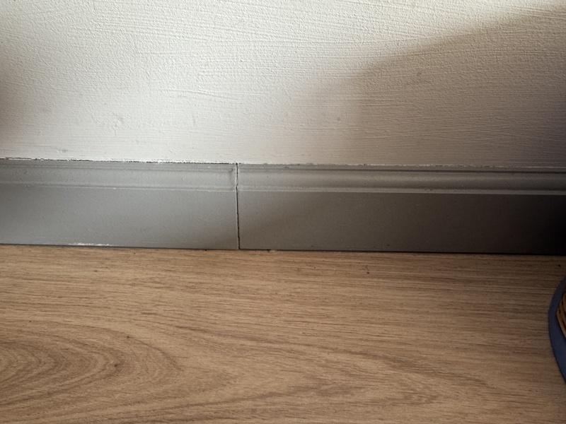

Voorbeeld van een stuiknaad in ons huidige huis

De hoeken lukt wel. Is altijd een beetje pielen maar kit lost een hoop op . Het gaat mij om de naden (stuiknaden) van de plinten die per wandstuk niet in 1 lengte passen . Waar je dus 2 plinten recht tegen elkaar aan krijgt . Die naad is recht en zit zelden exact gelijk. Beide plinten zitten vastgelijmd maar niet aan elkaar vast . Eigenlijk zou je ze hier onderling aan elkaar willen fixeren zodat deze naad gewoon geplamuurd kan worden en je de naad niet meer ziet .
Deze moet je ook in verstek zagen. Althans dat deed de vakman bij ons, en doe ik sindsdien zelf ook.

plint verstek zagen en dan kun je deze naad gewoon plamuren en schilderen, onzichtbaar.

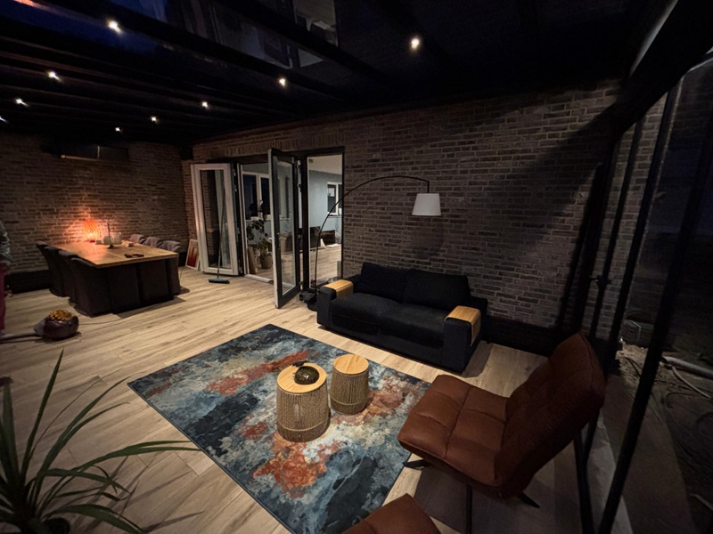

Toen 's avonds de tafel en stoelen op hun plek stonden, en er wat gezellig lampjes aan stonden klikte het ineens: het was geen bouwhuis meer maar dit is nu mijn thuis <3
Ziet er inderdaad sfeervol uit! Zijn dat keramische tegels met houtprint of toch PVC oid?
(je hebt er immers ook een mooi kleed liggen).
Wij hebben ook een soort van tuinkamer (buiten de geisoleerde schil), deze moet alleen ook nog een beetje gezellig aangekleed worden :) Het heeft wel wat, zo'n als huiskamer ingerichte "buitenruimte".
Overigens best wel vlot gegaan, vanaf start bouw tot verhuizen binnen 9 maanden als ik het goed teruglees. Geniet er van!

Batilan schreef op zondag 3 augustus 2025 @ 12:07:
Het zijn tegels met houtlook.Om heel specifiek te zijn: Sant’Agostino barkwood honey 30120
En so far is de aangebouwde serre echt wel dik favoriet hier 'in' huis. Dit is echt de kers op de taart. Je zit gewoon in de natuur als je alle glazen panelen wegschuift.
