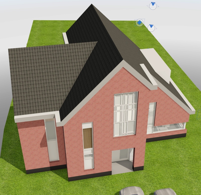

RogerSch schreef op zondag 23 februari 2025 @ 09:37:
Ik wil zelf eens berekenen hoeveel, en op wel dakdeel, ik zonnepanelen zal plaatsen. Is er een rekentool die de werkelijke opbrengst per paneel / micro-omvormer kan berekenen aan de hand van de ingevoerde dakgegevens zoals ligging t.o.v. het Noorden, hellingshoek en eventueel GPS coördinaten?
Veel on-line tools gaan uit van een bestaande woning waar ze kadaster(?) informatie voor gebruiken. Voor een nieuw te bouwen huis bestaan die nog niet....
Wow alvast bedankt voor de vele reacties (vandaar dat ik maar op mijn eigen bericht quote..)
Ik heb even twee screenshots gemaakt van de BIMx file van de architect van het eerste schetsontwerp. Die geven de ligging van het huis aan (rood gekaderd kavel) en de dakopbouw.
Afbeeldingslocatie: https://tweakers.net/i/h-ZkGnfwn8ieK06Lzego1J4utG0=/800x/filters:strip_icc():strip_exif()/f/image/6fnSPlPglQ82fVzyCu4rK8V1.jpg?f=fotoalbum_large
Afbeeldingslocatie: https://tweakers.net/i/KZwyyXLUnFHdUxdKRXO8beB6k34=/800x/filters:strip_icc():strip_exif()/f/image/gWOLLh71FUMWLZ2xA21BTJ7R.jpg?f=fotoalbum_large
En nog wat toelichting:
- Qua electrische grootverbruikers komt er een Lucht/Lucht warmtepomp en wij hebben nu 2 elektrische auto's. Normaal gesproken is bijna altijd 1 van de elektrische auto's thuis en die kan dan aan de laadpaal hangen.
- Qua omvormers wil gaan voor de IQ8 micro omvormers van Enphase (hebben wij nu ook) en mogelijk ook het energiemanagement systeem van Enphase voor aansturing WP en laadpaal. Deze laatste misschien ook van Enphase. Door de keuze van de juiste micro omvormer kun je het max piek vermogen ook "begrenzen" zodat je bij een groter paneel een beetje de top afplat.
- Systeem moet voorbereid zijn voor het plaatsten van thuisaccu's maar of ik dat direct bij de bouw van het huis wil plaatsen daar twijfel ik nog over. (Budget wil ik nu liever aan andere zaken besteden en wachten tot de accu's nog wat goedkoper worden.)
- Ik ben van plan om panelen op het oosten te leggen, zuiden en westen. O ja hellingsdhoek van het dak is 45 graden.
- Voor in de verdere toekomst kan ik ook nog gebruik maken van de losstaande garage (niet ingetekend) om panelen op te leggen.
- O ja en ik zal voor een dynamisch energiecontract gaan.
Dus ja hoeveel panelen en totaal piekvermogen zal ik mee beginnen.
  • duvekot
  • Laatst online: 08:41
RogerSch schreef op zondag 23 februari 2025 @ 11:57:
Zoveel mogelijk Wp (panelen is irrelevant) als je dak en je portemonnee aankunnen.
En als een van die twee de beperkende factor is .. dan beginnen met het dak dat einde van de dag/avond het meeste oplevert.
