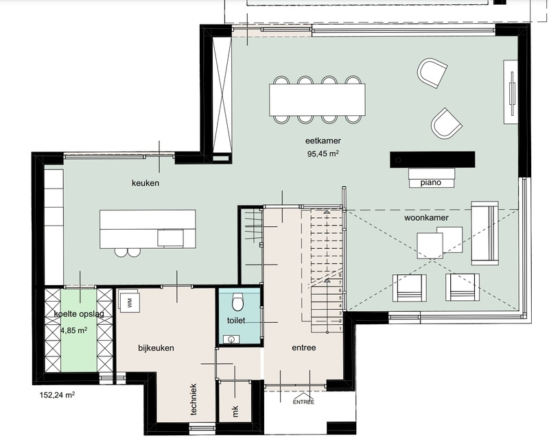

  • RogerSch
  • Laatst online: 28-10 19:24
Wij zijn bezig met het uitwerken van het schetsontwerp en nu vraag ik mij af of een aparte meterkast wel verplicht is als de technische ruimte directe naast de voordeur ligt?
Afbeeldingslocatie: https://tweakers.net/i/l1s6lLp9HPdP0XKrkg0bdkPvhZE=/800x/filters:strip_icc():strip_exif()/f/image/n3XctzXgEgB4OFeMBqRjAm7o.jpg?f=fotoalbum_large
  • Rob-T6
  • Laatst online: 21:01
Dat kan heel kort zijn als antwoord.
Ja, en de huidige kast is veel te diep.
Tenminste in Nederland.
Kijk ook maar eens naar de richtlijnen voor een meterkast.
Daar vanaf wijken zal je moeten overleggen en heel goed vastleggen.
https://www.liander.nl/-/...richtlijnen-meterkast.pdf
[ Voor 18% gewijzigd door Rob-T6 op 15-02-2025 08:07 ]
  • RogerSch
Rob-T6 schreef op zaterdag 15 februari 2025 @ 08:04:
Dank voor de link!

  • Conrado
  • Laatst online: 23:50
RogerSch schreef op zaterdag 15 februari 2025 @ 07:41:
Interessant ontwerp.
Heb je voor ons het hele ontwerp, dan kunnen we meedenken ;)
Als eerste gedacht vind ik de hal best ver naar binnen komen. De doorgang keuken/eetkamer lijkt me daardoor beperkt. Wat is overigens dat vlak links van de eettafel?
Mijn huis is slimmer dan ik...
  • RogerSch
Conrado schreef op zaterdag 15 februari 2025 @ 10:27:
Kastenwand.

Leuk ontwerp, zo'n woning komt hier minder vaak voorbij.
Goed opletten bij de wande rondom je techniek ruimte, je wilt wel rustig kunnen slapen.
Wens van hoge plafonds snap ik, maar ik zou daarin persoonlijk toch andere keuzes maken. Al die niveauverschillen lijken mij in het dagelijks leven best vervelend. En bovendien ook behoorlijk kostenverhogend. Ik zou de begane grond vloer op 1 niveau doen en daar gewoon een standaard vrije hoogte aanhouden ter plaatse van het gele deel. Dan is het plafond in de slaapkamer en woonkeuken wat lager, sommige mensen vinden dat intiemer, lijkt mij helemaal niet verkeerd. Woonkamer kan wel lekker hoog.

@Type-R739 nice. Hoe doe je de vloer? Zwevend? Toevallig op palen en deze dan op stroken/strip met balk ?

Dank voor je feedback. Geluid bij technische ruimte is inderdaad een ding. Apparaten zullen in ieder geval niet aan de slaapkamerwand bevestigd worden en de wand zal uit dubbele losstaande HSB wanden bestaan.
Niveauverschillen hebben we ook over getwijfeld. Hebben eerder in een split-level woning gewoond en we vonden de ruimtelijke werking opwegen tegen de nadelen van de vele trappen. Hier gaat het ook maar om 2 tredes.
Lord Anibus
Idee is inderdaad om het 'hoge' deel zwevend uit te voeren.
