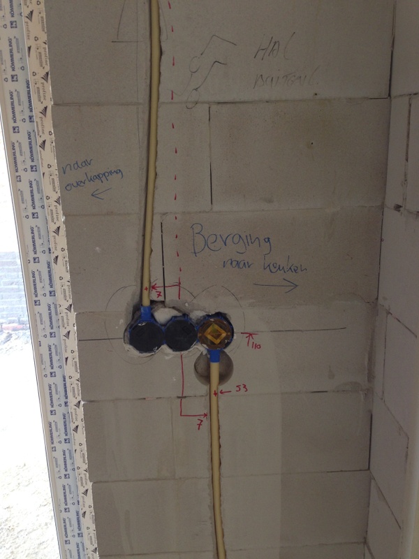

Koffie schreef op zaterdag 22 maart 2025 @ 12:10:
Omdat deze manier van bouwen nieuw voor ons is (we wonen al meer dan 20 jaar in een HSB woning) heb ik gisteren door het hele huis foto's gemaakt van alle gefreesde leidingen.
Van het weekend nog even goed documenteren welke foto bij welke muur hoort.
Zo kan ik later altijd nog even terug kijken hoe leidingen lopen, voor ik een dikke Hilti tegen een muur aan duw ;)
Tevens baby kameel update:
Verstandig. Heb zelf in 2013 bij mijn nieuwbouw woning van elke muur met leidingen de maten tot aan de dichtstbijzijnde muur/deur op de muur gezet. Daarvan foto’s genomen. Altijd handig voor in de toekomst. Mocht het huis verkocht worden altijd handig voor de volgende eigenaar.
Zie onderstaande foto ter verduidelijking.
Afbeeldingslocatie: https://tweakers.net/i/2vULOTNIR8sIPAui1mcZBSjfSVM=/x800/filters:strip_icc():strip_exif()/f/image/nI9QKpNfBpY9uv5bYiYWjJGx.jpg?f=fotoalbum_large
