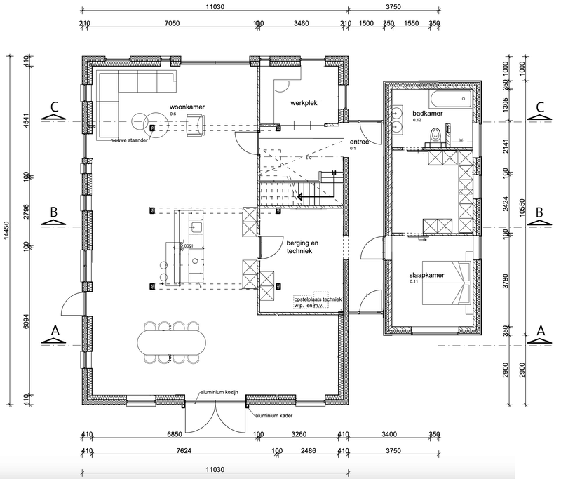

  • Laurences
  • Registratie: Augustus 2016
  • Laatst online: 29-11 16:30
Franciesco schreef op zaterdag 4 januari 2025 @ 18:14:
@Laurences over smaak valt uiteraard niet te twisten, maar ik vind beide opties als uitbouw niet passen bij de vorm van de huidige woning/boerderij. Zelf heb ik overigens ook een woonboerderij die qua vorm veel op de jouwe lijkt.
Persoonlijk vind ik een uitbouw dwars aansluiten op de huidige woning waardoor er een T-kap ontstaat veel mooier. Die uitbouw kan dan ook met een (wat lagere) zadeldak met een wolfseind zoals de woning nu ook heeft.
Een andere optie is een soort kleine versie van de woning naast de huidige woning zetten en dan de twee verbinden met een uitbouwtje met plat dak. Zoiets als te zien is in onderstaande link.
https://voad.nl/portfolio...-vaassen-gelderland-3848/
Als je zelf wel helemaal tevreden bent met de vorm van de uitbouw dan is dat natuurlijk prima. Maar je tekst gaf mij de indruk dat je twijfelt.
Bedankt voor jullie feedback zover @Franciesco, @Mats007, @Loft. Dit zet je dan toch weer aan het denken of het niet anders kan/moet ;) . I.v.m. beperkte ruimte (+/- 6,75m) van de buitengevel tot de erfgrens met buren dacht ik dat het niet mogelijk zou zijn het anders te doen zoals momenteel geschetst. Na jullie opmerkingen heb ik contact gehad met een bureau in de buurt dat adviezen doet in interieurdesign / maatwerkmeubels. Zij passen ook plannen/concepten aan. Ik heb hen nu gevraagd hier naar te kijken (uiteraard tegen kosten.. ). Liever dan nu in deze fase nog even wat meer onderzoek doen om tot een plan te komen waar we écht enthousiast van worden. Ik zal deze hier plaatsen wanneer deze beschikbaar is :). Ik kan ze deze dagen nog wat wensen doorsturen. Voor nu gevraagd ook een 'laundry chute / waskoker' op te nemen. Suggesties zijn welkom :)
Mijn sketchup skills zijn beperkt, en het koste wat tijd (plaatsing ramen, entree, afmetingen etc zijn nu niet correct), ik heb voor de vrouw een impressie gemaakt van de mogelijk aangepaste aanbouw. Los van de woning met een platdak overbrugging er tussen.
Afbeeldingslocatie: https://tweakers.net/i/86NsSC6bAlUvEIWhHyPltWHqf-Y=/232x232/filters:strip_exif()/f/image/Wx2N0qEse08fnJNKQn1tNm7o.png?f=fotoalbum_tileAfbeeldingslocatie: https://tweakers.net/i/7TGf-VYD8cMZbS2HtgGfZ0gANo0=/232x232/filters:strip_exif()/f/image/RpdXvrqKH5DS2jPJ3mCW3LaL.png?f=fotoalbum_tile
Mats007 schreef op zaterdag 4 januari 2025 @ 18:48:
De suggestie van @Franciesco juich ik toe en ben het met hem eens. Alhoewel over smaak niet valt te twisten vind ik het bij dit soort woningen al snel heiligschennis :X.
Ten aanzien van techniek:
- vergeet afvoer condenswater niet bij airco’s. Wellicht eentje centraal plaatsen voor de ontvochtiging in de zomer?
- homey/HA: draai zelf momenteel homey en werk met renovatiekleppen die mee gestuukt worden. Daarachter zit dan een box waarin diverse buizen in uit komen voor Electra/verlichting/cat etc. Mijn ervaring is dat als je zo gaat automatiseren het vaak sneller gaat dan je denkt. De ruimte in een 50mm doos houdt niet over met de inbouwmodules dus vandaar mijn alternatieve oplossing. Waf kan een dingetje zijn maar comfort moet ergens te verwerken zijn en het is beter dan een 40k+ knx setup.
- enthalpie: no brainer
- wachtbuizen/loze leidingen: nooit genoeg
- zonwering/: hier al ideeën over?
Bedankt voor de tips!
Zonwering: In het HR+++ forum stipte @Franciesco deze noodzaak ook aan. Gaan we (elektrisch) opnemen voor de velux dakramen (screen). Voor de te plaatsen pui aan de Zuid Oost zijde ga ik bekijken wat er mogelijk is. Gezien deze nog geplaatst moet worden, zou hier ruimte moeten zijn voor een cassette (screen).
Homey/HA: Wat bedoel je precies met renovatiekleppen, kan je hier misschien een voorbeeld van geven? Klinkt als een oplossing met meer ruimte om achteraf nog aanpassingen te kunnen doen. De 50 inbouwdozen zouden voor Z-wave genoeg moeten zijn, maar voor meer hardware wordt het krap. Hoe heb jij dit gerealiseerd? KNX lijkt inderdaad kostbaarder dan in eerste instantie gedacht.
Airco's: Omdat we dit in eerste instantie niet willen, eerst eens zien hoe koel het blijft, ga ik een afvoer laten opnemen in de bouwtekening voor condens :) Ik zat nu te kijken naar de mogelijkheid om (achteraf) in de WTW installatie de HomEvap koeler te installeren. Deze zou de toevoerlucht tot 3 graden moeten kunnen koelen.
Loft schreef op zaterdag 4 januari 2025 @ 21:21:
Altijd gaaf om een dergelijk project op te pakken..
Zo ff vlug gekeken. Ik vind het persoonlijk raar dat je na de entree door de bijkeuken moet om in de woonkamer / huis te komen. Ik zou dat waar mogelijk echt niet doen. Je kan het omdraaien, iets minder efficient, maar het kan wel.
Is de dame op de trap op schaal?? In dat geval is de hoogte die je hebt om de trap op te lopen wel erg weinig en voldoet niet aan het bouwbesluit, vermoed ik.
Fijn dat de technieche ruimte in het midden is, dat scheelt veel in leidingen en wachttijd
De dame op de trap is inderdaad op schaal, ik heb de bouwbesluit normen er even op na geslagen, minimum vrije hoogte boven trap + 2.30m. Het is nog even bekijken of dit inderdaad gehaald wordt, het zal er in de buurt liggen. Ga ik navragen, bedankt voor je scherpte (!).
In de regio hier komst het veel voor dat je 'door' de bijkeuken naar binnenkomt. We vonden dit wel een handige indeling om daar dan direct de boodschappen te kunnen plaatsen, ga er nog even over nadenken :)!

  • Loft
  • Laatst online: 29-11 19:50
Laurences schreef op woensdag 8 januari 2025 @ 13:26:
Ik ben ook opgegroeid in een dergelijk regio ;)
Het kan ook zeker, maar is in de rest van NL minder gebruikelijk, uitzondering enkele dorpen. Uiteindelijk is het een eigen keuze. Fijn dat je die keuze hebt ;)
Idem met de trap, logisch dat die daar zit, maar je hebt daardoor een 2e hal. In totale vloeroppervlak is dat ook niet efficient. Overigens is efficientie niet alles, zolang je bewust bent van jou keuzes.

  • Piet91
Persoonlijk vind ik dit ook een flinke verbetering. Als je de overbrugging dan uitvoert als glazen gang (d.w.z. de gevels volledig glas) en de wandafwerking daar net zo laat/maakt als nu (dus metselwerk van de huidige boerderij en houten afwerking van de aanbouw) maakt je er dan optisch 2 gescheiden gebouwen van die transparant aan elkaar gekoppeld zijn.
Als je er dan een lange gang van maakt krijg je ook extra mogelijkheden qua indeling, bijvoorbeeld zoiets
(snelle paint):
Afbeeldingslocatie: https://tweakers.net/i/hgTi36MUQx0UJx3-zT0LIgq3rog=/800x/filters:strip_exif()/f/image/HnpAjJYc9Tfi2vvQyMsXQYj2.png?f=fotoalbum_large
- Het verbindingsstuk fungeert als inkom/hal en onsluit diverse ruimtes.
- De aparte hal met trap verplaats je richting deze hal wat meer ruimte oplevert in de woonkamer/keuken. Inclusief vide voor veel licht en optische ruimte.
- Je creëert een eigen vleugel voor de slaapkamer/badkamer/kleedkamer. (dus ook meer gescheiden van woongedeelte)
- Berging en techniek ruimte fungeert ook als bijkeuken. Hier kun je dus alle techniek kwijt maar ook wasmachine/droger/wasbak etc. Meterkast is niet ingetekend, maar die zou je idealiter ook ergens in die buurt plaatsen. Dan heb je alle techniek en leidingwerk centraal en bij elkaar.
- Op de 1e verdieping heb ik niets veranderd, die verdieping spiegel je dus alleen.
- Dit bij elkaar geeft je een grote open ruimte voor de woonkamer/keuken. Die kun je nu vrij indelen.
In dit geval bijvoorbeeld door de keuken centraal te plaatsen, met deur naar bijkeuken (handig voor voorraad/extra koelkast etc.)
- Woonkamer en eetgedeelte kun je dan aan beide zijden realiseren, maar ook spiegelen.
[Afbeelding][Afbeelding]
Hou er ook rekening mee dat je bij zo'n volume zeker twee WTW-installaties nodig hebt.

Autonoesis schreef op donderdag 9 januari 2025 @ 16:20:
Waar baseer je dat op?
Mijn huis is slimmer dan ik...
  • Autonoesis
Gaat om bijna 300 ^2 vloeroppervlakte en twee badkamers die tegelijkertijd gebruikt kunnen worden. Uiteraard ook zeer afhankelijk van het aantal personen die er gaan wonen dus het is een beetje nattevingerwerk van mij zonder daadwerkelijke berekening. Bijv. één ComfoAir Q600 zou ook kunnen. Maar installatietechnisch en wat betreft comfort wordt er vaker voor één unit gekozen per verdieping.
heb even de "Auslegungsvolumenstrom" ingezien van een villa, waar wij het nodige aan moeten leveren, met ongeveer hetzelfde vloeroppervlakte. Daar hebben ze voor 2 installaties gekozen omdat de 3 badkamers samen een luchtvolumestroom van 850m^3/h nodig hebben
[ Voor 21% gewijzigd door Autonoesis op 09-01-2025 18:46 ]

  • skai21
  • Laatst online: 16:25
Frantic schreef op dinsdag 14 januari 2025 @ 10:03:
Mooi ontwerp! Wat ben je van plan in het bijgebouw? komen daar paarden, of lees ik je post verkeerd?
Voorstel deel wordt een grote schuur met zolder, achterste deel komen twee paardenboxen inderdaad.
Members only:
16 x Aiko 460Wp | 7360Wp | AlphaESS G3-T10 | Nibe F2050-10 | SMO S40
  • Conrado
  • Laatst online: 29-11 23:54
Conrado
skai21 schreef op dinsdag 14 januari 2025 @ 13:28:
Kun je ook de plattegronden delen...?
  • Frantic
  • Laatst online: 28-11 21:12
***members only***
Gaaf hoor, zo'n schuur erbij is voor mij een droom. Maar gezien wat constraints in 't leven zal het voorlopig ff bij droom blijven.
Wellicht ooit een lapje grond met een klein schuurtje 'in de buurt' erbij. Soort van volkstuinxxl idee.
  • Tweedehans
  • Laatst online: 27-11 10:07
***members only***
Lijkt mij dat je dan ook met een paardentrailer achterom wilt kunnen? Dat zie ik niet terug, de doorgang tussen huis en schuur lijkt hiervoor te smal te zijn?
Tweedehans schreef op dinsdag 14 januari 2025 @ 17:15:
Die is 3 meter, en hoewel het prima kan hoeven niet met de trailer tot de stal te komen. Op de oprit is meer dan voldoende O-)

Members only:
  • FabianGTI
  • Laatst online: 16:26
Mooie plannen en ontwerp, de stijl die je gaat bouwen, bouwen wij ook ongeveer. :)
Members only:
  • skai21
FabianGTI schreef op woensdag 15 januari 2025 @ 13:34:
***members only***
Jullie mogen zo te zien in het bestemmingsplan alleen net wat meer dan wij :'(
