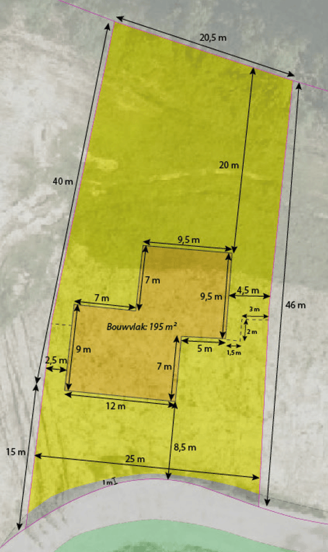

  • RogerSch
  • Laatst online: 21:46
Conrado schreef op zondag 29 december 2024 @ 17:25:
Ach, wij deden er bijna een jaar over, voordat we ècht tevreden waren :)
Wow zoveel tijd hebben wij niet....
In de akte van levering, die wij morgen gaan tekenen, staat: "Koper verplicht zich om binnen 6 maanden na juridische eigendomsoverdracht een volledige omgevingsvergunning bij de gemeente Beekdaelen in te dienen"
Maar nu hoeven wij ook niet te woekeren met de ruimte. Het toegestane bouwvlak biedt voldoende ruimte.. En dat is exclusief een eventuele losstaande garage achterin het perceel..
Afbeeldingslocatie: https://tweakers.net/i/fexTUq6rFCGOW1T_EdM9PjtMMMM=/x800/filters:strip_exif()/f/image/SVUWGxkZ1eBmSs2I5I1W2Wke.png?f=fotoalbum_large

RogerSch schreef op zondag 29 december 2024 @ 19:57:
Zo da's een aardig bouwvlak! Overigens, dat is excl. vergunningsvrije (aan)bouwerken....
Is de tekening ook op het noorden georiënteerd?
Mijn huis is slimmer dan ik...
  • RogerSch
Ja ongeveer op het Noorden

Thanks, zie hieronder de plattegrond met indeling. Er zijn wat kleine nog niet verwerkte updates: Slaapkamers boven krijgen naar buiten draaiende deuren, omdat ze al erg klein zijn en we gaan kiep/kantel ramen toevoegen. Helaas was het aantal kuub beperkt vanuit de gemeente.
Afbeeldingslocatie: https://tweakers.net/i/2NIQlzfLTVlEublDlg8aOyCq_EQ=/232x232/filters:strip_exif()/f/image/xS4yrVdRta17V30SeyMw5tzc.png?f=fotoalbum_tileAfbeeldingslocatie: https://tweakers.net/i/RYRWoS1mJYJzxBhEjB7xwjG9_nM=/232x232/filters:strip_exif()/f/image/7VkBUjwdNJIKGWwZjO2x9KFR.png?f=fotoalbum_tile

Idd, zoals je zelf aangeeft. slaapkamers aan de kleine kant. Mogen het nog wel slaapkamers heten volgens bouwbesluit?
Is de max op 750m3? Je mag dan vaak wel een kelder bouwen. Die 750m3 geldt vaak alleen bovengronds.

Kleine vraag, maar is de berging niet wat klein?
Ik bedoel een beetje kerstboom met versiering en het staat vol om nog maar te zwijgen over ander materiaal wat je wellicht wil bewaren?
Nadeel van dit soort huizen is dat je geen zolder hebt, en dus gebrek aan berging. Waar laat je de kerst- en andere seizoensspullen allemaal?
Op zich is er goed nagedacht over de indeling, om zoveel mogelijk ruimte te sparen. De hal/entree/garderobe hebben nog wel wat aandacht nodig, want die 'vreten' ruimte. Ik zou zoveel mogelijk ruimte in de berging wensen. Daar over gesproken, kijk naar de plek van de was/droger zodat je in de berging zo min mogelijk dagelijks verkeer hebt. Dan 'win' je aan ruimte.

asdfke schreef op woensdag 1 januari 2025 @ 21:11:
[Afbeelding][Afbeelding]
Weet je echt zeker dat je dit zo wilt? Je begane grond is erg groot, zeker ook omdat je de ruimte voor de garage aan de woonkamer en -keuken hebt toebedeeld.
Maar boven heb je drie minislaapkamertjes van gemiddeld nog geen 8 m². Leuk voor een kleuter, maar daarna gaan ze echt klagen (en terecht!). Maar boven dan wel weer ruimte gebruiken voor twee badkamers. Ik snap daar niks van.
Knap hoe zoveel wensen in de beperkte kuubs gepast zijn. Echter in mijn ogen zijn de slaapkamers ook echt te klein. Heb je echt 4 slaapkamers nodig of is er 1 als logeerkamer voorzien? In dat geval zou ik die opgeven. Anders wellicht toch 1 badkamer, of de optie met ouder slaapkamer op de BG zoals hierboven geopperd.
  • nokiaan958GB
Een master bedroom met badkamer ZONDER toilet vind ik persoonlijk een behoorlijk nadeel.

Als je zo moet woekeren met de ruimte, dan moet je je misschien afvragen of je wel zo'n kookeiland in de keuken wilt hebben. Dat zijn toch echte ruimte vreters..

En meet alle ingetekende meubels eens na, die zijn - zoals in vrijwel alle bouwtekeningen, ik snap nooit waarom - veel kleiner dan ze in werkelijkheid zullen zijn. De eettafel is niet eens 2meter lang (en dan 6 stoelen?? yeah right), 3zits banken in de woonkamer zijn krap iets breder dan 2m, tweepersoonsbed is smaller dan "standaard" etc
Het is allemaal al erg krap, maar als het straks vol meubels staat is het nog een stuk kleiner.

Ik heb onze grootste meubels en apparaten/voertuigen op schaal uitgeknipt in karton. Ben deze in de werktekeningen in gaan leggen om zo te spelen..
Helaas past onze U bank niet in t nieuwe huis. Tenminste niet zoals we de inrichting met de stylist hebben opgezet 😅

Stefke schreef op vrijdag 3 januari 2025 @ 09:19:
Als ik het goed zie is slaapkamer 3 zo'n 3.10 meter diep; daar kun je dus niet eens de slaapkamer instappen met hoe die slaapkamerdeur is getekend.
En tenzij je overal met hoogslapers wil werken, kun je in geen enkele slaapkamer een kledingkast en (klein) bureau kwijt en in de master heb je geen ruimte voor nachtkastjes.
Beneden staat het toilet in 'open verbinding' met alle leefruimtes wat niet ideaal is.
De badkamers zijn qua meubels ook aardig optimistisch getekend.
Ik zou er in ieder geval nog eens naar gaan kijken.
Ik zou een heel andere indeling voorstellen:
  • Ouderslaapkamer + badkamer verplaatsen naar beneden (helemaal rechts, of in de uitbouw).
  • Hiervoor de woonkamer wat kleiner maken en de speelkamer opofferen. Ook de techniekruimte is veel te groot en kan zelfs helemaal weg als je de ventilatie-unit + het binnendeel van de warmtepomp naar de bijkeuken/berging verplaatst (die je eventueel 1 of 2 m² groter maakt).
  • Op de 1e verdieping drie grote slaapkamers + 1 badkamer voor de kinderen.
Daarmee wordt je leefruimte beneden nauwelijks kleiner, maar hebben de kinderen boven een fatsoenlijke slaapkamer waar ze ook als puber nog wat aan hebben.
Ons bestemmingsplan stond aanvankelijk 600m³ toe, maar we hebben dit met 10% verhoogd naar 660m³. Daarnaast hebben we beneden vergunningsvrij uitgebreid voor extra ruimte. Een kelder zou kunnen, maar dat past nu niet binnen het budget.
Over een paar jaar willen we een vergunningsvrij bijgebouw van ongeveer 125m² realiseren, grenzend aan de woning. Dit biedt voldoende bergruimte en mogelijk een extra slaapkamer.
We hebben nu twee kinderen, met zeker nog een derde en wellicht een vierde. De kamers zijn klein, maar dus noodzakelijk. De indeling aanpassen brengt grote veranderingen mee, inclusief een nieuwe omgevingsvergunning en vertraging. Ik begrijp de zorgen over de kleine kamers volledig—het blijft een dilemma.

@asdfke als je een aantal wanden tussen de slaapkamers van metalstud maakt oid, dan kun je die later nog weg halen en enkele kamers combineren, voor wanneer er beneden kamers bij komen. Zolang de muren geen constructieve functie hebben zou ik ze achteraf ook wel durven aan te passen zonder de vergunning te herzien.

Piet91 schreef op vrijdag 3 januari 2025 @ 12:15:
onne schreef op donderdag 2 januari 2025 @ 16:54:
big bang schreef op vrijdag 3 januari 2025 @ 17:55:
asdfke schreef op vrijdag 3 januari 2025 @ 16:37:
Na veel overwegingen hebben we besloten om onze plannen aan te passen. De kleine slaapkamers gaven ons te veel twijfel, en we willen dit nu beter aanpakken. Ons nieuwe plan ziet er als volgt uit:
  • De extra badkamer laten vervallen, zodat we meer ruimte kunnen vrijmaken.
  • De vrijgekomen ruimte gebruiken voor een grotere slaapkamer.
  • De WC verplaatsen naar de andere kant van de hal, waardoor de grotere slaapkamer weer iets compacter wordt.
  • De vrijgekomen ruimte van de WC verdelen over de twee slaapkamers aan die zijde, zodat deze kamers ruimer worden.
  • De en-suite badkamer veranderen in een reguliere, afgesloten badkamer met toegang vanaf de gang.
  • In een later stadium plannen we een nieuwe master bedroom met aparte badkamer in het nog te bouwen bijgebouw. Dit maakt de woning levensloopbestendig en zorgt ervoor dat er uiteindelijk vier kinderslaapkamers boven komen.
We hebben ondertussen e.e.a. even nagemeten (in tekening op schaal) en sommige meubels kloppen goed. Bedden in kinder kamers zijn 1.20 breed bijvoorbeeld, in master is het gewoon 1.80 breed, wat ons bed ook is. Dus dat lijkt goed te komen. Echter vertekend het beeld dus voor de rest van de meubels, die dus weer erg klein zijn idd. We nemen het mee in de overweging, thanks!
Goed punt!! Dit zouden we echter kunnen oplossen door (later) een deur te plaatsen in de garderobe. Dus dat is nog te repareren als het inderdaad een probleem gaat zijn.
[ Voor 6% gewijzigd door asdfke op 04-01-2025 10:00 ]

Indeling & aanbouw
De woonboerderij is (bijna) leeggehaald en enkel de gebinten, in goede staat, staan nog. De 'aanbouw' is nu ontworpen zodat deze in vorm ondergeschikt is aan de woning maar in stijl wel afsteekt van de woning om een contrast nieuw-oud te creëren. Enige alternatief die ik nog zie is een puntdak, wellicht kan ik daar hier nog adviezen in krijgen. Op basis van een sketchup bestand heb hier wat screenshots van gemaakt, deze zijn hieronder in de post te vinden. Aanbouw wordt aan de noordzijde geplaatst i.v.m. koelere locatie om te slapen en zit deze het minst in het zicht om recht te doen aan de woning (nog een halve meter breder kan, langer is nog ongeveer 1-1.5m mogelijk).
Waar ik nu nieuwsgierig naar ben is: hoe denken jullie over de indeling, gebruik en grootte van de ruimtes. Alles is nú nog mogelijk qua indeling. Dat is hier natuurlijk maar alom bekend ;)
Technische ruime
Is deze ruimte groot genoeg? Deze wordt tevens gebruikt als wasruimte met WM + droger, droogrek. We willen hier kwijt de warmtepomp boiler, buffervat, een waterontharder. En misschien ook de WTW-box voor centrale balansventilatie. Uit bovenstaande posts haalde ik al dat een enthalpiewisselaar eigenlijk een must is. Evt zou de WTW-box, vanwege de afmetingen, ook geplaatst kunnen worden boven de hanenbalken in de berging/zolder. Dat wordt al een krappe ruimte, met een luik is deze dan nog bereikbaar om filters te kunnen wisselen, maar eenvoudig zal het niet zijn om daar nog onderhoudt te kunnen plegen. Een andere locatie is evt. de ruimte onder de puntdak-variant van de aanbouw.
Installaties
  • Warmtepomp: omdat we alles op nieuwbouwnorm wensen is een logische keuze dan ook een all-electric warmtepomp. Er lijkt geen consensus te zijn welke optie wenselijker, de water/water of een lucht/water installatie. Deze keuze schuif ik nog even voor me uit, al houdt het me al aardig bezig. De lucht/water buitenunit zou dan geplaatst worden direct naast de aanbouw ter hoogte van badkamer/toilet. De benedenverdieping wordt vloerverwarming voorzien, op de verdieping niet. Mogelijk in de toekomst airco indien dit nodig blijkt.
    Uit de warmtepomp-topic posts maak ik op dat zoneregeling, mogelijk, de efficiëntie van een WP drastisch onderuit kan halen. Deze nemen we dan ook niet op, goed besluit?
  • Zonnepanelen: op de woning zelf niet, mogelijk in de toekomst een veldopstelling i.c.m. een thuisaccu. Geen behoefte om hier nu direct in te pionieren, wel laat ik een mantelbuis (diameter?) aanleggen naar buiten. In de toekomst zou ik deze thuisaccu dan in een schuur willen plaatsen. De afstand tot de meterkast zal dan ongeveer 20-25 meter bedragen.
  • WTW: In de posts hierboven las ik al dat een enthalpiewisselaar een zeer wenselijk element is om te voorkomen dat de woning te droog wordt, met lichamelijke klachten als gevolg.
  • Airco: we nemen geen airco op in de woning, wel wil ik hier voorbereiding voor aanleggen indien later blijkt dat dit toch nodig is middels elektrapunten en mantelbuizen.
  • Domotica: hier wil ik geen tweede baan van maken, daarvoor hebben we het thuis te druk. Haar vrees wanneer ik dit woord laat vallen is: ‘ik wil dat alles altijd ‘gewoon’ werkt’. Echter heb ik op dit vlak wel wensen en zal het een Home Assistant of Homey systeem worden. In de inbouwdozen wil ik de installateur vragen om met Z-wave te werken, dus diepere inbouwdozen (?). Een KNX systeem lijkt mij een te grote commitment. Graag wil ik alles op afstand kunnen monitoren (verbruik, bediening, camera/verlichting systeem buiten).
  • Waterontharder: minder/geen kalkaanslag aan de apparatuur en hopelijk wat minder boenen in de badkamer.
Altijd gaaf om een dergelijk project op te pakken..
Zo ff vlug gekeken. Ik vind het persoonlijk raar dat je na de entree door de bijkeuken moet om in de woonkamer / huis te komen. Ik zou dat waar mogelijk echt niet doen. Je kan het omdraaien, iets minder efficient, maar het kan wel.
Is de dame op de trap op schaal?? In dat geval is de hoogte die je hebt om de trap op te lopen wel erg weinig en voldoet niet aan het bouwbesluit, vermoed ik.
Fijn dat de technieche ruimte in het midden is, dat scheelt veel in leidingen en wachttijd
