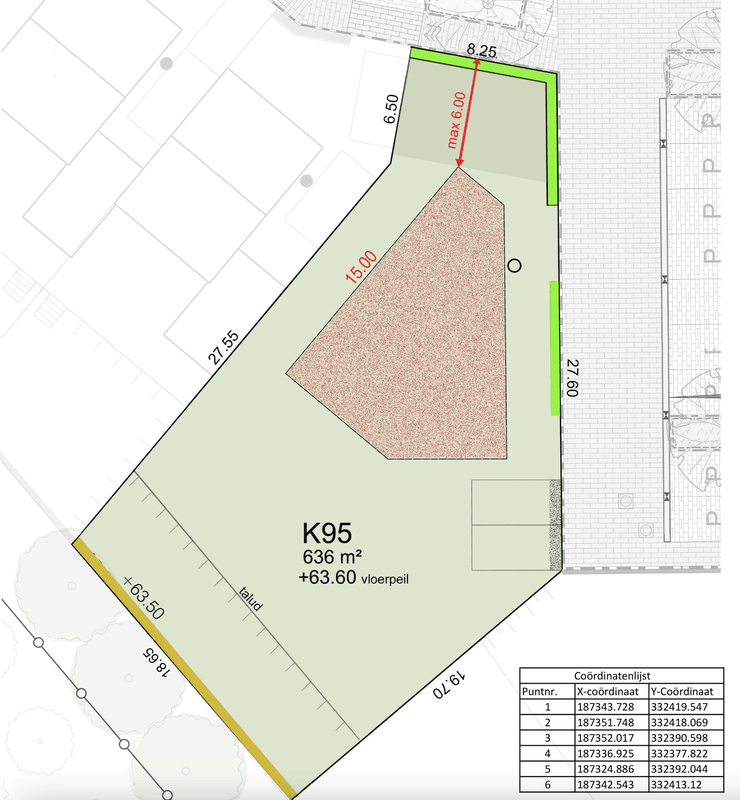

  • Bartjeee
Onverwacht toch een optie op een kavel. Heb gesprek gehad met gemeente. Kavel is terug gegeven vanwege de beschermde bomen.
Afbeeldingslocatie: https://tweakers.net/i/jkSx0183nu6VQy73iNfq5VJglBA=/x800/filters:strip_exif()/f/image/F4sMt9lBScHMLWjboKLp6s92.png?f=fotoalbum_large
Rood is bouwvlak, geel bijgebouwen en groen geen gebouwen.
Maximale nokhoogte 8M, en goothoogte 3.6M. Natuurlijk ter plekke wezen kijken, en begin volgende week gesprek met een architect om een beter gevoel te krijgen.
Vraag welke vooral speelt is in welke maten belemmeren de bomen het bouwplan. Verder vraag bij gemeente neer gelegd hoe ik de beschermde boom clausule moet zien. Boom staat op erfgrens, wat nu als buurman schade aan brengt, ben ik volgens overeenkomst verplicht een boom terug te plaatsen 8)7 . Is de boom momenteel gezond? Een boom kan volgens mij ondanks dat je voorzichtig bent ook te leidden hebben onder nieuwbouw (wijziging grondwaterpeil).
Daarnaast natuurlijk of ik binnen het bouwvlak van 12x7M mijn woonwensen kwijt kan. De tuin/kavel in totaal is meer dan groot genoeg, 712m2.
Iemand ervaring met beschermde bomen?
[ Voor 16% gewijzigd door Bartjeee op 24-10-2024 20:56 ]

Bartjeee schreef op donderdag 24 oktober 2024 @ 20:53:
Ik snap het wel.
Bomen kun je behoorlijk last van krijgen, zoals de kastanje die erg snel groeit.
Ze kunnen schaduw opleveren op je zonnepanelen of schaduw op de plek waar je graag zon in de tuin of op je ruiten hebt. En het gras wil niet onder de bomen groeien. De wortels kunnen funderingen aantasten, je leidingen in de grond beschadigen en bestrating omhoog drukken.
Normaal mag je overhangende takken van de buren afzagen maar dat zal hier wel niet mogen :+
Wat betreft de exacte regels kun je de gemeente bevragen op de regels die op de bomen van toepassing zijn en de kettingbedingen die ze hiervoor in de koopakte van de kavel gaan opnemen.
Leuk kavel, leuke uitdaging :)
Mooie uitdaging voor een architect; slaapdeel in de bijbouw of zoiets. Ga er vanuit dat de bomen er staan en niet weg kunnen of mogen. Dan zou ik de zonnepanelen onderin plaatsen....

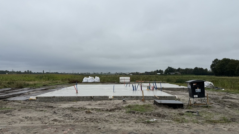

  • nils7
  • Laatst online: 23-10 11:04
3 weken geleden lag de fundering er:
Afbeeldingslocatie: https://tweakers.net/i/C1KR6Up3mggAFkoMtoLQ-i8Fzpk=/800x/filters:strip_icc():strip_exif()/f/image/pAxjTFPGnn4jlXo7QWqcLP6G.jpg?f=fotoalbum_large

Jemig, dat is even hard gegaan! Ik zou het zelf wel jammer hebben gevonden het hele proces te hebben gemist vanwege een vakantie. :+
Uiteindelijk dus toch goed gekomen met de kap constructie?
nils7 schreef op maandag 28 oktober 2024 @ 10:57:
[edit]
Daarnaast de prijs.. wij schuren tegen de 800 euro m3 aan, voor behangklaar ex. badkamer/keuken en eigen afwerking.
Ik had laatst iemand gesproken die zei dat bedragen boven de 1000 euro al voorbij komen, geen idee of dat klopt overigens, daar kunnen andere hier over mee praten.
Het heeft te maken met zoveel factoren, zo hebben wij bijvoorbeeld hoogbouw, dit is relatief goedkoper dan laagbouw.
Wij zitten nu op een prijs van zo'n 600 euro/M³, en we hebben daarbij niet eens gekozen voor een goedkope bouw.
  • nils7
FabianGTI schreef op dinsdag 29 oktober 2024 @ 07:46:
Vakantie (Cruise dus verzetten ging ook niet) was al anderhalf jaar geleden geboekt.
Ik had het ook graag willen zien, wilde een timelapse maken met elke dag een foto maken van de voortgang.
Maar goed Murphy's law O-)
M'n moeder langs gestuurd voor die foto's, maar dan is het toch niet zoals ik wilde.
Wilde de foto's niet zien die ze had gemaakt voordat ik het zelf kon zien, ik bedoel als ik dan toch moet wachten wil ik wel verrast worden.
Het dak wordt nu "traditioneel" gebouwd ipv uit de fabriek.

  • Loft
  • Laatst online: 15:05
Theepel schreef op zondag 27 oktober 2024 @ 17:12:
Deleon78 had gelijk idd, het vrije kavel ligt in een nieuwe wijk waar 2 verschillende projectarchitecten de projectwoningen hebben ontworpen. Wij zijn dus helemaal vrij (moet wel in het stedenbouwkundig plan passen).
Omdat wij echt nog niks wisten heb ik gewoon veel mails verstuurd naar verschillende partijen. Ik denk zowel prefab als houtskelet als eigen architect.
Mijn planning ziet er nu zo uit:
Bezoek VGLoghouse: 28 oktober
Bezoek Livingstone 31 oktober
Belafspraak Smink Architecten 31 oktober
Bezoek Brummelhuis 11 november
En 9 november ga ik koffie drinken met een gepensioneerde architect die mn achterbuurman zou worden (woont in de wijk ernaast en is de vader van een vriendin)
Ik hoop na deze bezoeken beter te weten wat er allemaal mogelijk is en ik hoop idd dan ook te weten welke route bij ons past.
Dit huis vonden we mooi:
Ik kan ook wel de link naar het nieuwbouwproject posten maar dan zie je wel gelijk welk kavel ik een optie op heb. Geen idee of dat onverstandig is om te posten ivm privacy ofzo :)
Ziet er top uit.
Ik zou bij deze soort tekeningen altijd vragen naar een referentiehuis waarin exact! dezelfde steen verwerkt is. Niet een steen die erop lijkt, maar exact dezelfde.
De plaatjes willen nogal eens verschillen van de werkelijkheid en dan is de vraag of jullie dat mooi vinden.
Wij hebben in verschillende wijken rondgereden en gekeken naar wat wij mooi vonden qua huis en steen (dat is niet noodzakelijkerwijs hetzelfde huis). Bij sommigen heb ik aangebeld en de mensen gecomplimenteerd met de mooie keuze en gevraagd welke bouwer en/of welke steen dat was.
Dit heeft veel geholpen met beeldvorming voor ons huis.

Koffie schreef op donderdag 8 augustus 2024 @ 19:50:
Nou, dit heeft langer geduurd en meer voeten in de aarde gehad dan ik had verwacht (maar dit is dan ook het eerste huis wat we laten bouwen), maar gisteren dan eindelijk de omgevingsvergunning voor de bouw gekregen O+
Ondertussen zijn we druk bezig met keuken, badkamers en vloer enzo te kiezen.
En wederom (helaas) weer veel langer geduurd dan verwacht, maar er is nu eindelijk een begin!!
Gisteren is de gemeente langs geweest voor het aangeven van de rooilijnen en bouwvlak. Daarna is de aannemer gestart met het uitzetten van de woning.
We hebben nu ook een planning _/-\o_
Week 44/45:Ontgraven
Week 44, 8 nov:Levering bouwplaats voorzieningen
Week 46:Fundering maken, storten en ontkisten
Week 47:Opmetselen fundering
Week 48:Riolering, BG-vloer en kim
Week 48, 27 nov:BG-vloer leggen
Week 48/49:Lijmwerkzaamheden binnen muren
Week 49:Kozijnen
Week 50:Steiger
Week 51, 18 dec:VD-vloer leggen
Week 4-2025, 17 jan:Kap plaatsen
Afbeeldingslocatie: https://tweakers.net/i/YfjXJv_oqTdiatyfFSRaA5U503E=/232x232/filters:strip_icc():strip_exif()/f/image/zmdz5DNdHYdCEJW4YXTVMmJW.jpg?f=fotoalbum_tileAfbeeldingslocatie: https://tweakers.net/i/8-cD0wvrlJdvK-QEHHhcxjxxhi8=/232x232/filters:strip_icc():strip_exif()/f/image/caXQuwZhdD7KpV4GLHxHoQKw.jpg?f=fotoalbum_tileAfbeeldingslocatie: https://tweakers.net/i/THDA8xUYT_GJ6SIh5uyVlNFFm60=/232x232/filters:strip_icc():strip_exif()/f/image/KHgUK6l9Gw589Ew91fpQOUOW.jpg?f=fotoalbum_tile
Afbeeldingslocatie: https://tweakers.net/i/qkfRBPsxZRUYij5E3mB-igW3tgA=/232x232/filters:strip_icc():strip_exif()/f/image/a6JGQHZRINfaRiwZSCLnrA73.jpg?f=fotoalbum_tile
Braaikamer - Smoke&BBQ - Huis

edit: Foto van het kavel. Het zuid-oosten kijkt uit op moestuinen en ligt lager.

  • Batilan
Theepel schreef op vrijdag 1 november 2024 @ 11:32:
Update.
Deze week met 3 partijen gesproken, schetsen volgen later. Context: We hebben een bouw budget van 6 ton voor het huis, dus kavel en keuken etc hoort daar niet bij
- VGLoghouse
- Livingstone
- Smink Architecten, de architect die de helft van de woningen in het project heeft.
Wat een rollercoaster...
8)7
Je bent toch weer een stukje verder? VG Loghouses zier er best goed uit toch? Volgens mij is € 700,- / m3 niet verkeerd als ik het type woningen zie wat ze bouwen, best wel veel variatie en leuke originele ontwerpen? edit: Prijs is wel incl. BTW neem ik aan, prijzen excl BTW slaan nergens op als je als particulier gaat bouwen.
Moet natuurlijk wel een stuk concreter worden, zou ze inderdaad een schetsontwerp laten maken op basis van jullie wensen, wat ze kunnen bouwen voor het budget.
Livingstone is ook nog niet erg concreet, beetje hetzelfde verhaal.
Smink heeft duidelijk geen serieuze belangstelling, verder geen tijd en energie meer in steken.
Wat je ook eens kunt doen is vragen naar concrete referenties bij VG Loghouses en Livingstone en die mensen bellen of langsgaan. Hier in het forum zijn volgens mij ook wel ervaringen te vinden met Livingstone.
EDIT: kavel en bouwvlak hebben inderdaad hun uitdagingen, laat ze maar wat leuks bedenken :)
EDIT2: Zie bijvoorbeeld deel 1 en deel 2
[ Voor 14% gewijzigd door Batilan op 01-11-2024 11:59 ]

@Theepel Heb je zelf al iets van een collage oud gemaakt van wat je zou willen, en heb je een goed overzicht van de bouwregels/beeldkwaliteitplan?
It's time to play the music, it's time to light the lights
  • Theepel
  • Laatst online: 15-10 17:25
Batilan schreef op vrijdag 1 november 2024 @ 11:46:
Je bent toch weer een stukje verder? VG Loghouses zier er best goed uit toch? Volgens mij is € 700,- / m3 niet verkeerd als ik het type woningen zie wat ze bouwen, best wel veel variatie en leuke originele ontwerpen? Moet natuurlijk wel een stuk concreter worden, zou ze inderdaad een schetsontwerp laten maken op basis van jullie wensen, wat ze kunnen bouwen voor het budget.
Ja gek he, Smink was alleen maar negatief.
Het kost vooral mentale energie, het ene moment denk je: jeuj! En het andere moment ben je weer somber omdat Smink zegt dat het kut is.
VGLoghouse heeft een huis laten zien ook toen we op bezoek waren, dat was erg fijn. Wel heb ik het gevoel dat je bij deze partij meer zelf zal moeten doen.
Bij Livingstone had ik heel erg het idee dat alles uit handen wordt genomen. Ik had idd hier al gelezen dat mensen positief waren maar dat het wel wat duurder zou zijn. Wat ook wel logisch is, deze hebben een winkel en ook echt een groot kantoor.
We gaan nog naar Brummelhuis en daarna ga ik de schetsen & begrotingen maar eens naast elkaar leggen :)
edit: Bouwvlak is een suggestie op basis van de regels, Smink heeft het Kavelpaspoort gemaakt namelijk.
[ Voor 3% gewijzigd door Theepel op 01-11-2024 11:57 ]
  • Theepel
big bang schreef op vrijdag 1 november 2024 @ 11:49:
We hebben
- een wensenlijst van 60 items
- een moodboard
- stedenbouwkundig plan
- kavelpaspoort waar van alles op staat
en nog wat documenten
  • big bang
  • Laatst online: 21:08
Theepel schreef op vrijdag 1 november 2024 @ 11:55:
We hebben
- een moodboard
Ik zou:
  • Smink lekker in z'n ivoren toren laten zitten
  • Uitzoeken of je woonwensen fysiek passen op je kavel
  • een bouwer/architect zoeken die past bij je esthetische en praktische wensen. Figuren die alleen maar in problemen denken wil je sowieso niet tijdens je bouw.
  • Theepel
big bang schreef op vrijdag 1 november 2024 @ 12:44:
Ik zou:
Helemaal mee eens. Het had gewoon impact omdat Smink ook zelf het Kavelpaspoort heeft gemaakt.
Update.
- VGLoghouse
- Livingstone
VGLoghouse eerst:
Conclusie:
- Leuk
- Ja we kunnen bouwen voor 6 ton, we schatten rond de 700e per m3. Je huis zal zo'n 200m2 zijn (vind ik veel, hoef geen kasteel)
2e gesprek met de project architect (Smink).
- Kutkavel
- Het restje. hier konden we niks plaatsen
- Je zit tegenover sociale huur, waar barry aan zn scooter gaat sleutelen
- Rare vormen dus heel duur
- Je huis staat gelijk onder water
- Alleen het huis, zonder keuken etc zal ex btw 1000e per m3 gaan zijn.
- Doe het niet!
3e gesprek: Livingstone
- Ja leuk
- Moet kunnen voor dat budget, misschien niet alles wat je wil maar we kunnen een eind komen
8)7
Lekker zo'n projectarchitect. Die heeft er duidelijk geen zin in. Overigens is het kavel nu ook weer niet zo beroerd (en zo te zien van wat nu uitgegeven is nog met het grootste oppervlak van allemaal). Ook als ik kijk naar de toekomstige overige bebouwing is er best wat van te maken. En als ik kijk naar het AHN (actueel hoogte bestand Nederland) is het hoogteverloop niet te slecht. Je zit niet in een kuil ofzo en als dat een beetje zo is kun je je perceel wel wat ophogen. Ligging van de achtertuin is perfect (zolang daar niet van alles gebouwd gaat worden).
Voor zes ton moet je best wat neer kunnen zetten. Hou wel rekening met BTW, legeskosten en kwaliteitsborger. Incl bouwvergunning waren wij als zo'n 50k kwijt aan architect/sondering/berekeningen en legeskosten en dan was er nog helemaal niks gebouwd.
P.S. je laat coördinaten zien, dus de locatie is op te zoeken. Als je dat niet wil zou ik doe dus uit je figuur verwijderen.

  • FabianGTI
  • Laatst online: 22:13
Wij zijn ook weer een stapje verder, de funderingskisten liggen er. :)
Leuk om eindelijk de contouren te zien van het huis, al oogt het wat klein volgens ons, zal hopelijk de verbeelding zijn.
Qua afvoeren van het zand (klei) hadden we van te voren wel een inschattingsfout gemaakt, er is veel meer grond afgevoerd dan van te voren gedacht.
Daarnaast is de prijs voor het afvoeren doorgaans per TON en niet per KUUB, een kuub klei is ongeveer 1,5 ton.
Gelukkig konden wij het dankzij een buurman kwijt bij een lokale boer waardoor het qua prijs allemaal mee viel, anders was het beduidend duurder uitgevallen. :+

Is inderdaad de verbeelding denk ik. Ik had hetzelfde bij ons.

FabianGTI schreef op zaterdag 2 november 2024 @ 12:27:
Nee, dit is het toch ècht, het gaat niet groter worden :+
Onze hersenen zijn slecht om iets waar je op kijkt, om te zetten naar iets waar tegenaan kijkt of in loopt. Daarnaast is de fundering plus de isolatie véél breder dan de daadwerkelijke muren.
Komt goed :)
