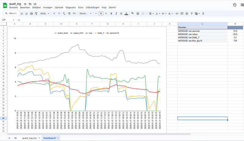

COP = thermische energie / elektrische energie (of intantane COP op basis van vermogen)
thermisch vermogen = delta_T * flow * constante
als je delta_T te groot is, door afwijkende sensor, dan is thermisch vermogen en dus COP ook te hoog.
Dus als die sensor niet goed is moet die vervangen worden. Zal ik ook doorgeven aan Quatt support als de mod98 test dat aangeeft.

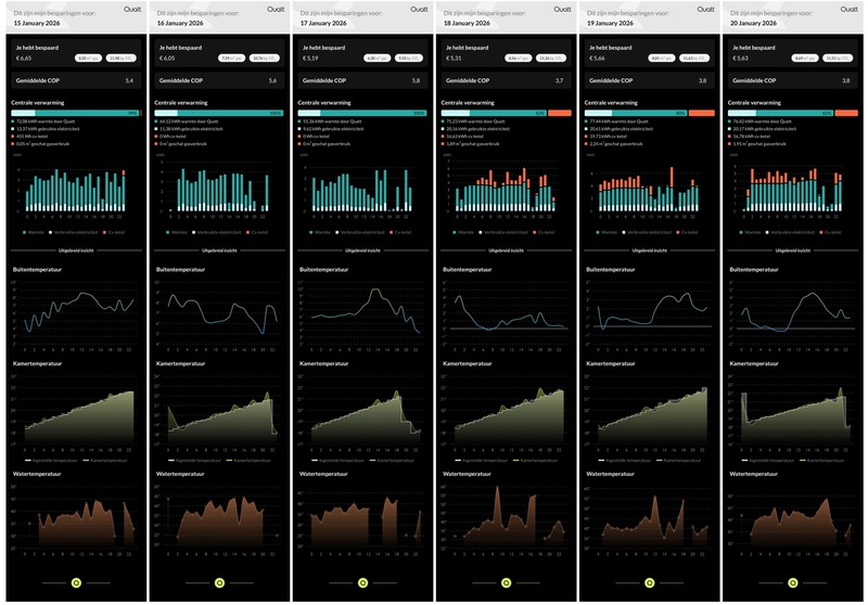

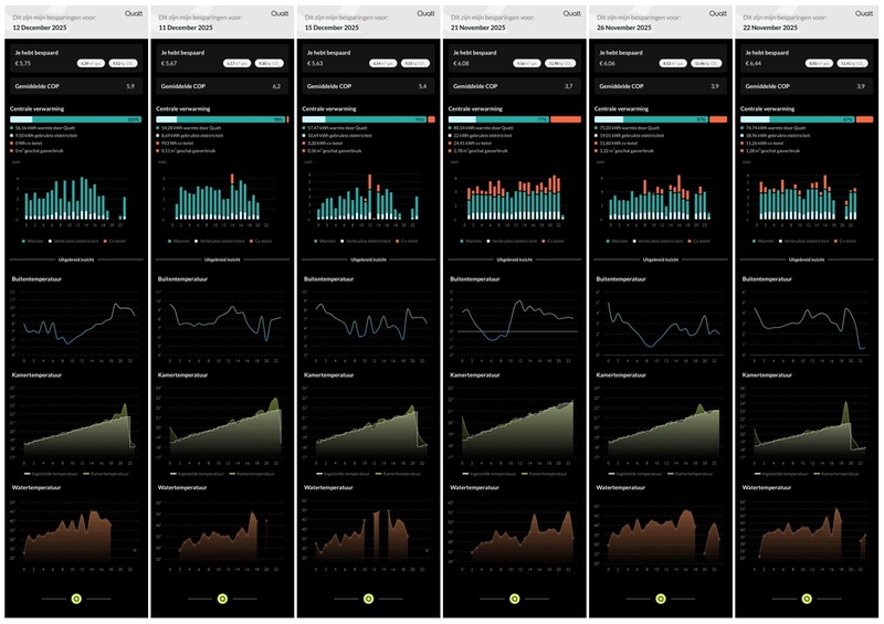

harv schreef op woensdag 21 januari 2026 @ 17:28:
Verder; afwijkingen in de temperatuursensoren geven een enorme afwijking + of - in vermogen en cop. Maar, dan kan de afwijking van de sensoren nog best binnen de tolerantie zijn.
Ik zou vooral vergelijken met je eigen waarneming, bij een buitentemperatuur van < 3 graden (waterpomp moet wel lopen!), wachttijd 5 minuten, een watertemperatuur van ongeveer 30 graden, thermostaat even op 15 graden, verschillen noteren tussen de diverse temp in en uit van de of beide warmtepompen. Elke graad verschil is ongeveer 930.watt.
Is de afwijking echter echt temperatuurgevoelig, wat bij mij het geval was door verwrongen houder, dan moet je wel Quatt inschakelen, kom dan wel met goede gegevens!
Tussen water in en water uit zit nog de warmtewisselaar in de buitenunit. Die zal ook als de warmtepomp niet loopt een delta T opleveren. Wat is dan een normale delta T en is die buitentemperatuurafhankelijk?
Zo was bij mij de Tin Tuit op 4 januari in de nacht met een deltaT van ca -0,4 grC. Moet ik dan nog corrigeren voor die -0,4?

TeslaNerd schreef op woensdag 21 januari 2026 @ 17:57:

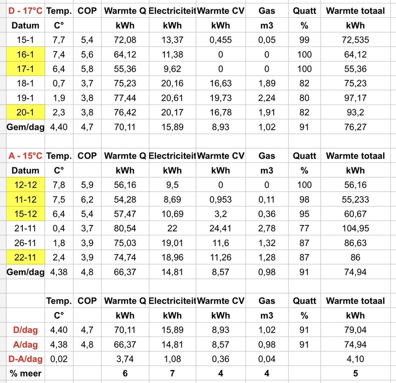

De snuffelaar hangt eraan werkt zoals het zou moeten. Alleen zie ik veel waardes bij HP2 op onbekend staan.
Helaas kwam ik er ook achter dat de CiC USB geen power voorziet aan de snuffelaar. Dit is nu opgelost door een USB voeding eraan.
2x MT Venus 2.0 5.12kWh V154 1x Marstek V3 5,12kWh via modbus aangestuurd. Quatt V1.5 Duo met OpenQuatt FE DIY , 15x Enphase IQ7A 15x Jinko solar 435wh panels 3x Innova Airleaf 400 via modbus gekoppeld aan Energie OS

Dan heb ik zomaar een verklaring gevonden bij de gedachte dat de COP van mijn Quatt wel wat hoger zou kunnen zijn dan wat de app laat zien _/-\o_
120m2 bovenwoning met 6 radiatoren en vvw in de badkamer. Intergas HRE 36/30A met Honeywell Round Modulation en Quatt hybrid op het dak van de dakkapel

Ik heb het opgelost met Windows PowerShell (en ChatGPT).
Windows PowerShell logt elke 10 minuten een aantal variabelen vanuit de json feed en schrijft die weg naar een csv die ik vervolgens kan openen in Excel. Zo kan ik toch wat meer bekijken in één overzicht:
Afbeeldingslocatie: https://tweakers.net/i/wdC79sLhLWq3AjtrZOsNYP2iBZA=/800x/filters:strip_exif()/f/image/xeE9WSIO8wSvb2apcJ8CyuTT.png?f=fotoalbum_large

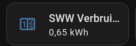

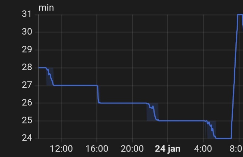

  • Laatst online: 20:23
Warmtecapaciteit water in Wh/K = 1,15.
Verschil tussen 20 en 60 graden voor 187L vat: 1,15*40*187= 8,6kWh (dit gebruik ik verder niet, slechts ter referentie voor een keer een betere meting van de energie).
Afbeeldingslocatie: https://tweakers.net/i/PNDS3SQG59MXdRJOKwBWFTco-30=/800x/filters:strip_icc():strip_exif()/f/image/VQ2bzZRPR45yMiafmuTyZgLK.jpg?f=fotoalbum_large
Afbeeldingslocatie: https://tweakers.net/i/_I72h9SWIp2DsmO0TYJD6hd0D3w=/fit-in/4920x3264/filters:max_bytes(3145728):no_upscale():strip_icc():strip_exif()/f/image/TUOwCUBDVGs8LuKKTKdT5UtH.jpg?f=user_large
7 graden verschil in douchetijd koste 0,65kWh. 1,15*7*187= 1,5kWh.
Cop=2,3
Whelp, graad =\= minuut :+ toch iets doen met die 3 temp sensoren dus.
