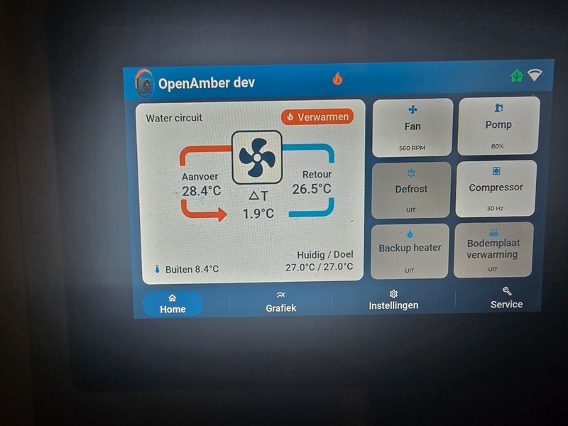

Open source aansturing voor Itho Daalderop Amber warmtepomp
Omdat de Amber warmtepomp een zeer verouderd besturingsysteem gebruikt(WinCE6) en omdat juist dit onderdeel recent vaak problemen geeft, ben ik bezig gegaan met het in kaart brengen van de communicatie tussen de WinCE PC en de warmtepomp PCB's. Initieel met de gedachte om in geval van nood toch de warmtepomp te kunnen aansturen. Sinds ik een test gedaan heb met het zelf aansturen van de warmtepomp ben ik nooit meer terug gegaan naar de WinCE PC en draai ik inmiddels al sinds oktober 2025 24/7 met de OpenAmber firmware.
Deze firmware op basis van ESPHome zorgt voor een high level aansturing van de binnen en buiten unit van de warmtepomp via modbus. De aansturing is vrij eenvoudig en heeft relatief weinig gevaren omdat de buiten unit veel zelfstandig regelt, bijvoorbeeld defrosts en olie retour cycles. Bij onverwacht gedrag zal hij stoppen en fout codes rapporteren. De binnenunit is relatief eenvoudig en bevat voornamelijk I/O, onder andere sensoren en relais voor de pompen etc.
Afbeeldingslocatie: https://tweakers.net/i/A7SyT_kX3vojMdCMcKCaFYjPyCo=/800x/filters:strip_icc():strip_exif()/f/image/U4XzRMU3sf4toeAjxJjzlVL9.jpg?f=fotoalbum_large

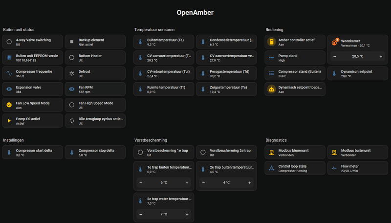

HomeAssistant
Afbeeldingslocatie: https://tweakers.net/i/gD5ojBUNwV_Bs_gP8GpJMuzI1Oc=/800x/filters:strip_exif()/f/image/Kw7o25Sc7H7n7CtOCvpDOcbO.png?f=fotoalbum_large

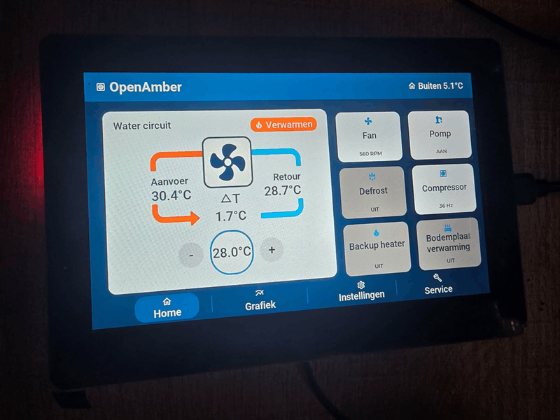

Hardware
De ultieme keuze voor de hardware is ESP32-S3-Touch-LCD-5 van Waveshare, deze heeft namelijk een 5'' touchscreen, RS485 en accepteert 24V input. Dus hij kan rechtstreeks gevoed worden vanuit de binnen unit en geeft een mooi scherm die past in de plaats van de WinCE PC.

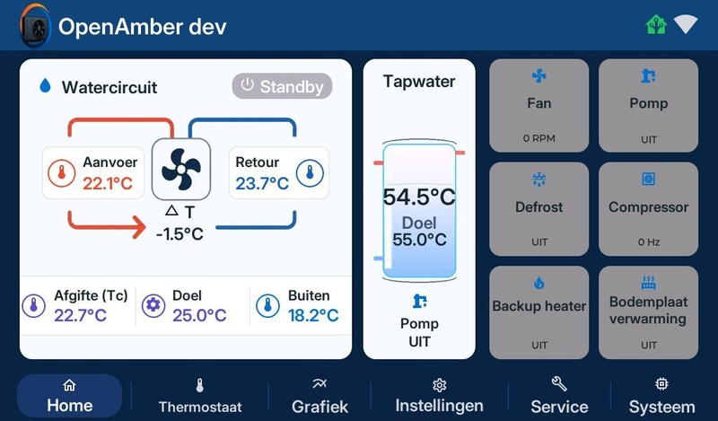

Wat werkt?
Het idee is dat de firmware basis functionaliteiten ondersteund en dat uitgebreide afhandeling altijd mogelijk is via HomeAssistant.
Geïmplementeerde functies:
  • 3-weg klep aansturing (Tapwater)
  • Pomp(0-100%) inschakelen op interval
  • Dynamische pomp regeling op delta T voor optimale efficientie
  • Vorstbescherming (1e fase = pomp aan op interval, 2e fase = compressor aan)
  • Verwarmen
  • Koelen
  • Frequentiebereik vergroot (20-90Hz)
  • Compressor modulatie op basis van PID regeling
  • Backup verwarmingselement
  • Ondersteuning voor externe thermostaten door heating/cooling inputs op binnen unit te gebruiken
  • Stooklijn
  • Maximaal vermogen configureren
  • Optionele boost na defrost met backup heater
  • SmartGrid Ready
  • Tijd en dag schema tapwater
  • P1 pomp aansturing
  • Onderhoudsmodus
  • Hybride CV aansturing
  • Afhandeling van foutmeldingen
  • Geavanceerde instellingen mogelijk voor bodemplaat, defrosts, PID instellingen en meer

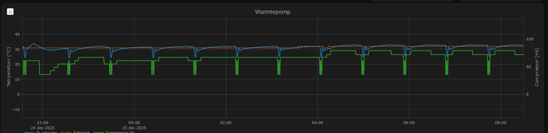

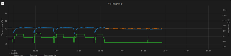

PID regeling
Het moduleren van de compressor gebeurd door middel van een PID regeling via de PID climate controller in ESPHome(https://esphome.io/components/climate/pid/). Mijn eerste indruk is dat hij beter regelt dan de officiële software.
Voorbeeld van een simpele lange rustige run, hier is te zien dat de PID regeling vrij snel de juiste frequentie vind waar hij lang rustig op kan draaien. (Elke 2 uur zie je een korte piek door de olie-retour cycle).
Afbeeldingslocatie: https://tweakers.net/i/y5D7Yw-x33z2_WyD6kyuMdx2214=/800x/filters:strip_exif()/f/image/1zpGRHeGqrmKtT3m5chWY28t.png?f=fotoalbum_large
Hier zie je wat er gebeurd als het setpoint omhoog wordt gezet en later weer omlaag, de regeling volgt zeer snel met een minimale overshoot.

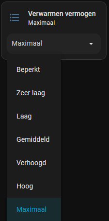

Vermogen limiteren:
Afbeeldingslocatie: https://tweakers.net/i/dBjpawKZCBjB26TjGU5J88W70uY=/fit-in/4000x4000/filters:no_upscale():strip_exif()/f/image/wFvgmUJbKoijpkDmnrACQIiD.png?f=user_large

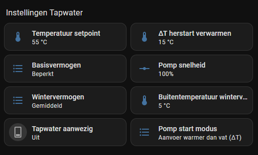

Tapwater:
Afbeeldingslocatie: https://tweakers.net/i/CJR7byutiqvPNp4njqHBw1NGqd8=/fit-in/4000x4000/filters:no_upscale():strip_exif()/f/image/QnZ0wu5GrSL0lSZKlO9G5Jil.png?f=user_large

Ik heb de ESP32-S3-Touch-LCD-5 van Waveshare aan de praat gekregen, dus als iemand dit wil gaan proberen zou ik aanraden om die te halen zodat je eigenlijk een 1:1 drop-in replacement hebt voor de WinCE PC.
Ik heb ChatGPT even een UI laten maken, dus zoiets zou het kunnen worden.

Hoe gaan bij jou de defrosts nu? Moet je die zelf regelen, of doet de buitenunit dat? Daar is, getuige het Amber topic, nog wel wat te winnen.
Defrosts zit ik nog wat mee te stoeien, de buiten unit beslist zelf wanneer hij die uitvoert en override dan ook de compressor aansturing. Wat ik niet heb is dat hij na een defrost naar 90Hz schiet. Maar wel het typische gedrag dat hij ongeveer 15-20 minuten bezig is met Tc weer op setpoint te krijgen en dan na 40 minuten weer de volgende defrost doet.
Dit was afgelopen nacht(Eerste 2 uren zijn niet representatief want dat waren testen).
Afbeeldingslocatie: https://tweakers.net/i/vAN3BpTEPLcr33FblKPPT79DK60=/800x/filters:strip_exif()/f/image/68fsQA4UuevG5SgPatFVs5Gv.png?f=fotoalbum_large
Ik ben wat aan het experimenteren met een setting die de backup heater gebruikt om snel weer op setpoint te komen na een defrost, kijken of dat beter resultaat geeft. Alleen het blijft dat de buiten unit soms te vaak een defrost doet. Ik weet nog niet wat die logica exact is en of we dat kunnen beïnvloeden op een of andere manier.

Jordi_ schreef op donderdag 25 december 2025 @ 11:55:
Ik ben wat aan het experimenteren met een setting die de backup heater gebruikt om snel weer op setpoint te komen na een defrost, kijken of dat beter resultaat geeft. Alleen het blijft dat de buiten unit soms te vaak een defrost doet. Ik weet nog niet die logica exact is en of we dat kunnen beïnvloeden op een of andere manier.
Graad minuten op 25 bij radiatoren en 50 bij vvw helpt om weer snel bij TC waarde te komen.
  • Jordi_
  • Laatst online: 14:12
Carboy54 schreef op donderdag 25 december 2025 @ 13:54:
Je doelt op de Heatstar software neem ik aan? Dat is hier niet van toepassing. Of is dit een suggestie om dit te implementeren? Om de herstel na een defrost te 'boosten' kan er natuurlijk een veel intelligentere oplossing gemaakt worden dan het algemene backup heater algoritme te beïnvloeden hiervoor.
Het doel van mijn experiment was om te voorkomen dat de compressor in een hoge stand gaat draaien na een defrost waardoor hij direct weer dicht vriest, op zich werkt dat alleen gaat daarna de buiten unit alsnog weer defrosten terwijl hij niet eens dicht gevroren zit.

  • Tdikoos
  • Registratie: Januari 2024
  • Laatst online: 20-11 20:40
Allereerst allemaal de beste wensen voor 2026! d:)b
Even een update van mijn kant:
Mijn HP-S 55 draait op software V2.04-2-T4 met database versie V1.09.
Eeprom versie is V0.00 Beetje vreemd en dit heb ik nog niet zien wijzigen bij diverse instellingen.
Ook heb ik de hele map van de software op een usb gekopieerd.
@Jordi_ mocht je intresse hebben het is ongeveer 30Mb en ik weet niet of dat in 1x over de mail kan zonder comprimeren oid.
BTW als je de heatstar software weer opstart vanuit win CE met een usb stick er nog in begint het scherm te knipperen en laad de software niet goed. Usb er weer uit en spanning er even af loste dit probleem op.
Wat me verder opviel is dat ik op defrost stand 0 veel minder tot geen defrosts meer had. Zie linker foto van gisteravond.
Wel waren de Tup, Tp en Td veel beweeglijker dan op stand 2.
Ik had het idee dat er een soort mini defrost werd gecreëerd door te spelen met deze temperaturen.
Dat zie je een beetje terug in de Tc temp op de linker foto.
Vandaag bij wijze van test weer even op stand 2 gezet en het verschil is behoorlijk zichtbaar. zie rechter foto van vandaag.
Zoals @ajan opmerkte zo rond de 1,5 a 2 uur een defrost.
De foto's zijn met gelijke omstandigheden omg. Rotterdam. Tset 33 gr, Ta rond 5 a 6 gr bij 49hz.
Het energieverbruik is met dit weer bijna gelijk: gisteren 870 w/u tegen 890 w/u vandaag.
Ook mijn buurman met dezelfde HP-S maar met een hogere belasting en minder optimale instelling had ook een stuk minder defrosts.
Hoe de zaak gaat reageren bij kouder weer gaan we vanzelf nog meemaken.

  • Jordi_
Ik ben nog wat aan het tweaken gegaan met het herstel na een defrost, hier even een grafiek omtrent defrost herstel gedrag van vanochtend. Maximale frequentie was 67Hz, nu overdag weer rustig op 36Hz.
