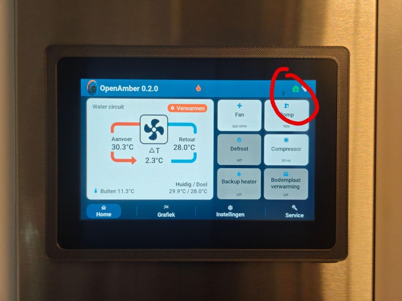

Ik heb de ESP32-S3-Touch-LCD-5 van Waveshare aan de praat gekregen, dus als iemand dit wil gaan proberen zou ik aanraden om die te halen zodat je eigenlijk een 1:1 drop-in replacement hebt voor de WinCE PC.
Ik heb ChatGPT even een UI laten maken, dus zoiets zou het kunnen worden.

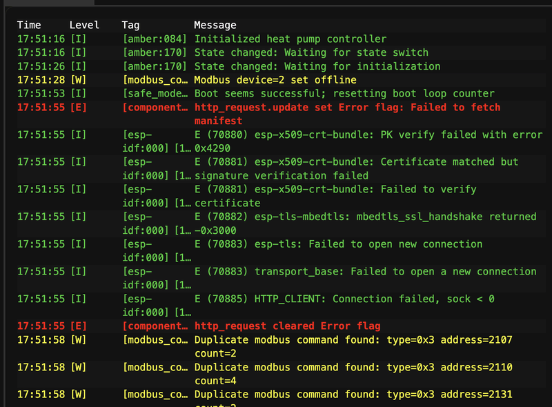

Hier sinds vanochtend het Waveshare display draaiend! Ik heb net als jou @Jordi_ iets met de backlight niet goed. In het begin deed hij het wel normaal, toen ik tijdje later keek was het zo als op de foto. Hoe heb jij het display gemonteerd op de binnenunit? Afbeeldingslocatie: https://tweakers.net/i/OCcivt-U8qZslghVg5u46iUOhdQ=/x800/filters:strip_icc():strip_exif()/f/image/N7yDJdx4UmXo11pwsQM3k1cJ.jpg?f=fotoalbum_large
Ziet er erg goed uit! Tapwater zet ik nu voorlopig handmatig aan totdat er een tijd/schema ingebouwd zit.
  • bighead
  • Laatst online: 18:05
Afbeeldingslocatie: https://tweakers.net/i/cQCKglaKjBPJotVqLSYjX0xynEc=/800x/filters:strip_exif()/f/image/W6my42snWSY8HVFWFtD1jQrY.png?f=fotoalbum_large
Enig idee wat hier aan de hand is?

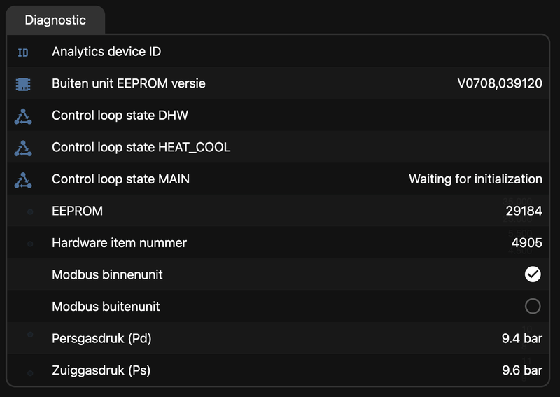

  • bighead
Afbeeldingslocatie: https://tweakers.net/i/hivyActVV3MdpDY_WDHZz5r9tKU=/800x/filters:strip_exif()/f/image/N9MuFEpSl79RsUtmhWnynkDZ.png?f=fotoalbum_large
Hier gaat iets niet goed. Thermostaat heeft geen warmtevraag, maar OpenAmber zegt dat er koudevraag is. De warmtepomp blijft nu ook doordraaien. Thermostaat gaat uit bij 21,2, kamertemperatuur is nu 21,9 volgens Tr (ik gebruik een PNI CT40 pro thermostaat).
[ Voor 14% gewijzigd door bighead op 05-02-2026 23:15 ]

Weet je wat dit is:
Modus device=11 set offline
Modbus device=11 set back online
Dat krijg ik nu ook weer.
[ Voor 20% gewijzigd door bighead op 06-02-2026 10:18 ]

Afbeeldingslocatie: https://tweakers.net/i/yZSm2l3c3kmYph5aRoDz2TEQ6ss=/x800/filters:strip_icc():strip_exif()/f/image/PzOoC5s0nSppcvHtGDMPbqpu.jpg?f=fotoalbum_large
Hier het Waveshare display net gemonteerd in de binnenunit met het 3d geprinte frame. Meteen de backlight mod gedaan, display gaat nu ook helemaal uit. Echt top!
  • SiNTeK
bighead schreef op vrijdag 27 maart 2026 @ 16:13:
Ik gisteren ook bracket (thanks @joneboon _/-\o_) + backlight mod uitgevoerd. Moest alleen - heel voorzichtig - een metalen randje omvouwen (productiefoutje!) waardoor ik helaas, alsnog, het display zelf licht beschadigd heb.. 8)7 haha! Doet overigens niets af aan de werking. Het lijkt wel iets weg te trekken gedurende de nacht/dag..
Afbeeldingslocatie: https://tweakers.net/i/KVQ9gPn3ThJdtIneHZb_9o-O3A0=/800x/filters:strip_icc():strip_exif()/f/image/eKlEm0HWlsJ6k0tnpmDhlYeZ.jpg?f=fotoalbum_large

Nou belofte maakt schuld, zojuist openamber op mijn HP-S 95 aangesloten.
Er gebeurt helaas maar weinig.
Buitentemperatuur wordt uitgelezen, firmware van de buitenunit ook. en wat temperaturen waarvan ik twijfel of ze kloppen.
We geven natuurlijk niet zomaar op, maar ik denk dat ik wel wat hulp kan gebruiken om dit te diagnostiseren :-)
Mijn eerste gedachte is dat het volgende al niet helpt:
* "control loop state main "waiting for initialisation"
* vinkje bij modbus buitenunit ontbreekt
* de boodschap Modbus device 2 offline in de log bestanden
