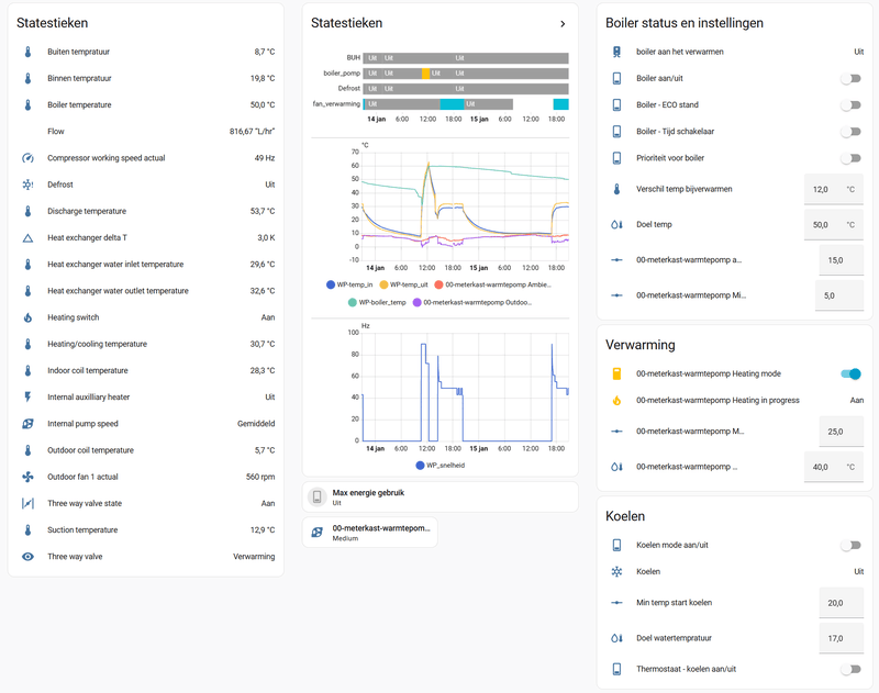

Deze items heb ik nu in ha in gebruik, mogelijk heb je er wat aan.
Afbeeldingslocatie: https://tweakers.net/i/sX-ZSZXpGbGUM9EbJV0y043kJ3s=/800x/filters:strip_exif()/f/image/Z5yp9O4KNZPBqsuAuBK0Pyza.png?f=fotoalbum_large
[ Voor 41% gewijzigd door mbuts op 15-01-2026 21:03 ]

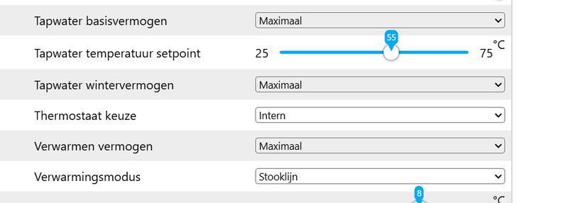

Nieuwe versie staat op github.
Belangrijkste nieuwe functies:
- Basis implementatie voor verwarmen van Tapwater (geen prioriteitsregeling of legionella runs).
- Pomp volledige PWM aansturing (0-100%)
- Maximaal vermogen compressor limiteren (Stille modus).
Voor volledige changelog: https://github.com/Jordi1990/openamber/releases/tag/0.0.3
Overzicht van de instellingen tot nu:
Afbeeldingslocatie: https://tweakers.net/i/KKEhyuaVUzYjlL-8y-pax1ixDxk=/800x/filters:strip_exif()/f/image/AaHvo4BpIMAlSYqKEwI0CMCK.png?f=fotoalbum_large
Heb ook het een en ander beschreven op de wiki
[ Voor 40% gewijzigd door Jordi_ op 16-01-2026 22:57 . Reden: Wiki link toegevoegd ]

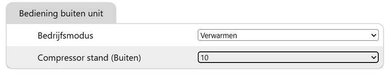

Ik heb de laatste build gebruikt en DHW aangezet.
Het lijkt erop dat alleen de compressor niet start
Afbeeldingslocatie: https://tweakers.net/i/bk4bKmRPbS6DRERLnQtJG9X-c48=/800x/filters:strip_exif()/f/image/yDxlzeoxLEN8nH4eRmaBzE6T.png?f=fotoalbum_large
Gevonden, moest deze instelling aanpassen denk ik.
Afbeeldingslocatie: https://tweakers.net/i/_E0qCrFOL-Se3nXhG6L0axxxSJo=/800x/filters:strip_exif()/f/image/TGEJ3mFm97S7R0XkqGq26uw5.png?f=fotoalbum_large

  • Jordi_
  • Laatst online: 23:29
mbuts schreef op zaterdag 17 januari 2026 @ 11:50:
Mooi dat je het gaat testen! Hij zet mode 0 zie ik dat zou idd niet moeten want dat is uit. Kun je eens proberen om de dhw vermogen setting te veranderen? Kijken of dat invloed heeft. Misschien moet je dan nog wel even eerst de module powercyclen zodat hij overnieuw begint.
EV6 Plus RWD 77kWh (MY23) | Amber 65(OpenAmber software) | LG-WH27S | 3x Victron MP2-5000 + 32kWh | 8000Wp
  • Jordi_
Dat is handmatige compressor controle, maar gaat idd tijdelijk wel werken :)
  • mbuts
  • Laatst online: 20-11 09:11
Hij is aan het verwarmen.

  • mbuts
Jordi_ schreef op zaterdag 17 januari 2026 @ 11:59:
Die had ik eerst geprobeerd maar toen veranderde er niks.
Afbeeldingslocatie: https://tweakers.net/i/o7fSZw4bDbWzuoQX0hr_DJafFXI=/800x/filters:strip_exif()/f/image/RizuZZyJTkg0sJVS5Uhnbr1o.png?f=fotoalbum_large
Pas na de compressor op stand 10 te zetten is het water aan het verwarmen.
Vraagje, waarom gaat de backup heater na een tijdje aan? Is er iets in de instellingen wat ik kan aanpassen om dit te voorkomen?
Nu heb ik hem handmatig weer uitgezet.

  • Jordi_
mbuts schreef op zaterdag 17 januari 2026 @ 12:02:
Ik heb net een nieuwe versie gemaakt met een fix voor het niet goed aanzetten van de compressor in DHW modus.
De backup heater gaat aan doordat hij in DHW ook na de graad minuten kijkt, maar die loopt veel te snel op door het grote verschil. Je kunt die setting eerst wel heel hoog zetten als workaround. Ik zal daar binnenkort ook even naar kijken.

  • mbuts
Jordi_ schreef op zaterdag 17 januari 2026 @ 12:22:
Nieuwe software staat erop en waarschijnlijk kan ik morgen de resultaten na douchen en zo terug koppelen.
Mogelijk is er ergens een stap na het updaten blijven hangen maar zit er een check in dat de DHW pomp uit gaat / is als de verwarmingsmode aan staat / DHW programma afgelopen is?

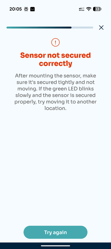

Afbeeldingslocatie: https://tweakers.net/i/EAzGz3bSH2cfRkTMjOw6_RIy0Aw=/x800/filters:strip_icc():strip_exif()/f/image/DGHMxWf7i6gYTvGKzkzSMuLB.jpg?f=fotoalbum_large
Afbeeldingslocatie: https://tweakers.net/i/75QBnQkskfzM1YD7PVHn2vOOWGE=/x800/filters:strip_exif()/f/image/aCEw6skTbD81V7I5fOzH4DBQ.png?f=fotoalbum_large
Ik wilde hem gisteren er op schroeven maar had hem te strak aangedraaid, ik dacht dat hij iets van "klik" zou aangeven, maar dat werd dus "krak".
Zit onder de kast met een schoenen kast ervoor, ging veel te gehaast te werk zonder enig beleid oid. Ga wel even RMA aanvragen.
Nu met tie wraps even geprobeerd, maar hij moet wel goed gemonteerd zijn.
Als ik een nieuwe heb laat ik het weten!

mbuts schreef op zaterdag 17 januari 2026 @ 12:31:
DHW pomp zou altijd uit moeten gaan samen met de P0 pomp. Dus bij het switchen van verwarmen naar DHW dan moeten eerst beide pompen stoppen voordat hij de 3-weg klep omschakelt naar DHW.

Heeft iemand ideeën over wanneer het backup element in te schakelen bij DHW? Zijn er mensen die dit vaak nodig hebben? Ik kan het mij alleen voorstellen bij koud weer als je eigenlijk zo snel mogelijk DHW run af wilt maken om weer te kunnen verwarmen.

Whiskey48 schreef op zaterdag 17 januari 2026 @ 14:06:
Dank voor je feedback!!, en jammer dat er geen " klik" maar " krak" uitkwam. Nog even geduld dus ;-)

Jordi_ schreef op zaterdag 17 januari 2026 @ 14:54:
Ik heb de BUH altijd nodig om de 62 graden met de HP-S nodig. Volgens mij heb ik nu ingesteld dat als hij er langer dan 15 minuten over doet om één graad te verhogen dat de BUH aan gaat.

rh63nl schreef op zaterdag 17 januari 2026 @ 15:00:
Ja super dom, baalde echt enorm.
Ik laat weten hoe het RMA beleid dus is :)
Voor mijn situatie heb ik geen backup element nodig. Het huis is uit 2013 en goed geïsoleerd. Ik heb een amber 6.5 maar ben alles aan het ombouwen zoals water inhoud voor de 9 kw en bij mij zakt de temperatuur bij een defrost of een paar uur niet verwarmen niet in.
In de maanden dat er zonne energie is werkt de warmtepomp alleen overdag en dat werkt nu goed na vergroten van leidingen en radiatoren.
Zou het mogelijk zijn in de toekomst om een optie toe te voegen om de stootlijn paar graden te verhogen zoals met smart grid?

mbuts schreef op zaterdag 17 januari 2026 @ 16:45:
Ja, sowieso moeten de smart grid inputs nog uitgelezen worden en daar een implementatie aan hangen. En dan moet het ook mogelijk zijn om het te triggeren zonder fysieke bedrading aan de smart grid inputs.
Natuurlijk kun je het nu ook al implementeren in Home Assistant, via het externe setpoint element.

Die 1104 die nodig is voor initialisatie, hoor je dan ook een relais klikken ergens? Wat gebeurt er als je die niet stuurt?
Ontwikkelaar van de OpenQuatt hardware en Itho Daalderop warmtepomp control module
  • Jordi_
leejoow schreef op dinsdag 20 januari 2026 @ 17:16:
Ik weet het niet zeker, dat is al weer een tijdje terug. Initieel schakelde ik meerdere onbekende relais om de pomp werkend te krijgen, nu is het al een stuk duidelijker en doe ik alleen relais pomp p0 en deze 1104 maar wat die exact doet heb ik nog niet helder. Ik vermoed wel dat het een relais is want in die 1100 range zitten alleen maar relais.
Reactie ontvangen van Aquaro, 2000 liter per uur is geen probleem.
Ik kan mijn kapot gemaakte unit terug sturen en dan krijg ik een nieuwe.
[ Voor 4% gewijzigd door Whiskey48 op 20-01-2026 22:57 ]

Op het OpenQuatt forum wordt nog niet zoveel aangestuurd als hier bij OpenAmber, daarom deel ik hier mijn eerste aansturing die sinds vorige week draait op de module van @leejoow met de eerste OpenQuatt Firmware v0.0.1.
- met Home Assistant heb ik de flowrate instelbaar tussen 500-1000l/h wat bij lage compressorsnelheden een 10% hogere COP geeft. Niet schokkend maar bij mijn Quatt die 80% van het stookseizoen op 30-39Hz draait de moeite waard.
- de eerste dagen de compressorsnelheid nog met de hand ingesteld via de HA telefoon app maar dit weekeinde met een eerdere suggestie van het forum een regelaar gemaakt obv het energieverlies van mijn woning mbv de Home Performance integratie.
- met wat hulp van chatgpt een eenvoudige feedback loop gemaakt voor de aansturing van de compressor niveaus (1-10) zodat het thermische vermogen van de Quatt het energieverlies volgt volgens deze Home Performance integratie.
- Met de defrosts van de afgelopen koude dagen had ik nog een extra correctiefactor nodig op de aansturing van het compressor niveau zodat het energieverlies van de defrosts wordt gecompenseerd. Daarvoor de Defrost Discombobulator aangemaakt die ieder uur obv het in dat uur geleverde vermogen gedeeld door het in dat uur gevraagde vermogen een correctiefactor toevoegt (correctie: 0,75 - 1,25).
- Het draait al direct best goed en ik zie dat de K-coefficient in de Home Performance ook nog iedere 24h wat wordt bijgesteld.

De thermostaat die je daar ziet regelt alleen de warmtevraag als kamer temperatuur lager is dan target low, en de koudevraag als kamer temperatuur hoger is dan target high. Wel +- wat deadband marges maar in het algemeen is dit het idee.
Als er warmtevraag is, dan regelt de PID controller de compressor frequentie op basis van de Tc sensor en target temperatuur op basis van stooklijn of handmatig setpoint.
Hieronder zie je de configuratie van de stooklijn in mijn geval, waarbij de "Verwarmingmodus" setting op stooklijn staat, anders gebruikt hij alleen het handmatig setpoint.
Afbeeldingslocatie: https://tweakers.net/i/Q4hXjatLecYpIGek8ZjYZTYE9LM=/fit-in/4000x4000/filters:no_upscale():strip_exif()/f/image/4oZV9x6AdSjpByDaZ34Fx482.png?f=user_large
Met de vermogen setting kun je instellen wat de maximale frequentie mag zijn van de compressor. Maximaal is dat hij tot 90Hz(stand 10) gaat, en beperkt is tot 55Hz (stand 4).
Afbeeldingslocatie: https://tweakers.net/i/dBjpawKZCBjB26TjGU5J88W70uY=/fit-in/4000x4000/filters:no_upscale():strip_exif()/f/image/wFvgmUJbKoijpkDmnrACQIiD.png?f=user_large
Er zijn 2 gelijkwaardige settings voor DHW
- Tapwater Basisvermogen
- Tapwater Wintervermogen (Deze wordt gebruikt als de buiten temperatuur lager is dan de "Buitentemperatuur Tapwater winter vermogen" setting).
Hier staat ook het een en ander beschreven: https://github.com/Jordi1990/openamber/wiki/5.-Settings
Maar er moet zeker meer gedocumenteerd worden :).
