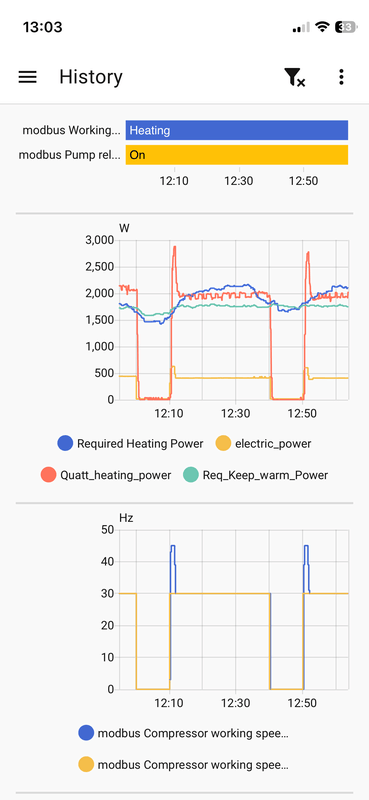

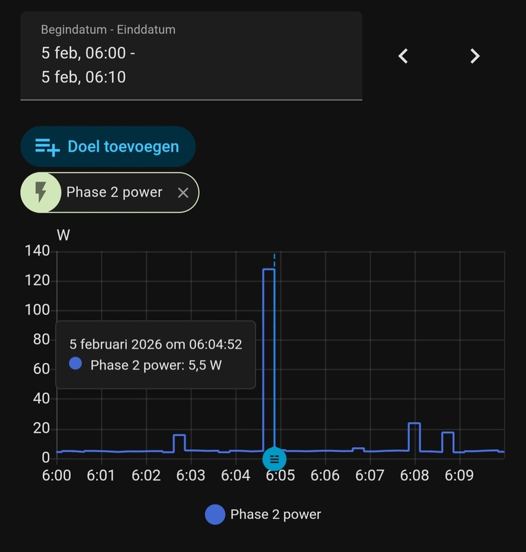

  • bighead
  • Laatst online: 22:26
Afbeeldingslocatie: https://tweakers.net/i/hivyActVV3MdpDY_WDHZz5r9tKU=/800x/filters:strip_exif()/f/image/N9MuFEpSl79RsUtmhWnynkDZ.png?f=fotoalbum_large
Hier gaat iets niet goed. Thermostaat heeft geen warmtevraag, maar OpenAmber zegt dat er koudevraag is. De warmtepomp blijft nu ook doordraaien. Thermostaat gaat uit bij 21,2, kamertemperatuur is nu 21,9 volgens Tr (ik gebruik een PNI CT40 pro thermostaat).
[ Voor 14% gewijzigd door bighead op 05-02-2026 23:15 ]
  • Jordi_
  • Laatst online: 23:29
bighead schreef op donderdag 5 februari 2026 @ 12:45:
Die had ik wel een keer aangezet, en daarna weer uit. ESP heeft wel internetverbinding. Net nog een keer op ‘aan’ gezet, maar foutmeldingen bleven. Ik heb nu de stroomschakelaar in de binnenunit een keer uit en weer aangezet. Nu geen foutmelding meer (analytics staat nu uit).
Dit lag blijkbaar aan de server kant, is nu opgelost.
bighead schreef op donderdag 5 februari 2026 @ 23:12:
Ik ga er dan vanuit dat je de Thermostaat keuze op Extern hebt staan. Dan als er koudevraag is dan komt dat of door de "externe koudevraag" switch of de koel input van de binnen unit is hoog gemaakt door de aangesloten thermostaat.
EV6 Plus RWD 77kWh (MY23) | Amber 65(OpenAmber software) | LG-WH27S | 3x Victron MP2-5000 + 32kWh | 8000Wp

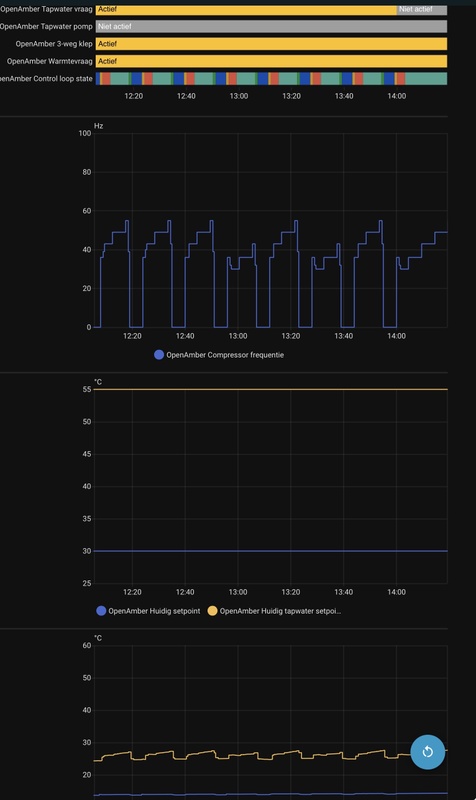

  • bighead
Ik heb ‘Tapwater aanwezig’ op aan gezet om 8:36. Wat mij opvalt is dat ‘Warmtevraag’ en ‘Tapwater vraag’ nu allebei op ‘aan’ staan.
Tapwater pomp startmodus staat op: aanvoer warmer dan vat.
Tapwater temperatuur is: 11,1
Tapwater temperatuur setpoint: 55
Tapwater pomp blijft uit. TC gaat ook vrijwel niks omhoog omdat de compressor steeds wordt uitgezet:Afbeeldingslocatie: https://tweakers.net/i/yS12uE_0PrWpSgIwUttRHmtvADU=/800x/filters:strip_exif()/f/image/gCUDsn0Heit6WPCVzeHLj1MO.png?f=fotoalbum_large
EDIT: 9:49 uur: Ik heb het volgende gedaan:
warmtevraag van thermostaat uitgezet -> geen verschil
Tapwater wintervermogen op maximaal gezet -> geen verschil
Tapwater pomp startmodus op starten met compressor gezet -> geen verschil
Tapwater aanwezig een keer uit, en toen weer aangezet -> dit lijkt te werken, 3-wegklep verandert nu naar DHW, compressor gaat aan op 90hz, tapwater pomp gaat aan en tapwater begint warmer te worden.
Als ik analytics aan zet, kun jij dan zien wat er gebeurt? @Jordi_
[ Voor 26% gewijzigd door bighead op 06-02-2026 09:55 ]
  • Jordi_
bighead schreef op vrijdag 6 februari 2026 @ 09:27:
Tapwater pomp blijft uit. TC gaat ook vrijwel niks omhoog omdat de compressor steeds wordt uitgezet:[Afbeelding]
Warmtevraag en tapwater vraag kunnen wel beide actief zijn, hij zal dan altijd eerst DHW op target brengen. In de log zie ik dat hij wilde switchen naar DHW, wat gebeurde daarna volgens de log?

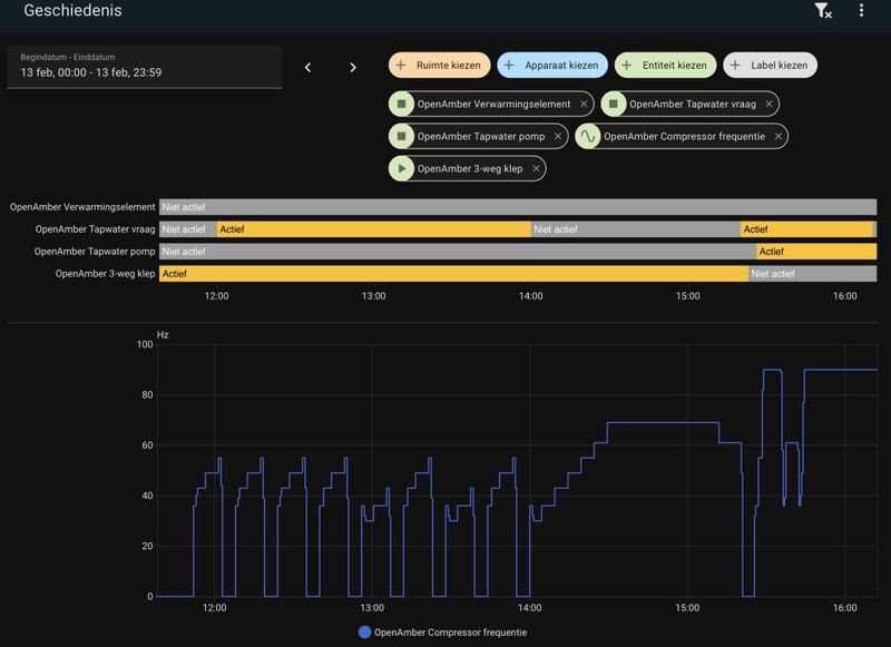

  • bighead
Afbeeldingslocatie: https://tweakers.net/i/ZgW8iRA7if-Uy-CaYj-RC8UOAW8=/x800/filters:strip_exif()/f/image/mz0Z8Oz1itcPA5szNxi5RI2m.png?f=fotoalbum_large
Enig idee waarom hij dit doet?
  • Jordi_
bighead schreef op vrijdag 6 februari 2026 @ 10:19:
EDIT: tapwater is nu opgewarmd, wat wel vreemd is, is dat tapwater vraag om 10:38 is uitgezet, maar de tapwaterpomp pas om 11:25.
Dat kan wel kloppen want de vraag sensor gaat uit zodra de tap water temperatuur hoger is dan target - delta.
Maar hij gaat nog wel door met verwarmen. Is wel wat vaag als je in de history kijkt, misschien dat ik daar nog iets aan ga doen.
Ik denk dat je bedoelt dat hij hele tijd de backup heater uit/aan doet, dat is een probleem die ik ook zag en heb opgelost.
Ik heb hopelijk ook jouw probleem opgelost waarbij hij niet goed switchte van verwarmen naar DHW.

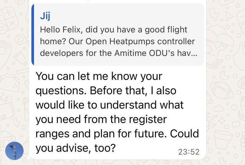

Ik heb deze week gesproken met Amitime mensen die voor de VSK-beurs in Nederland waren. Ik mag onze vragen over register ranges aan ze voorleggen:
Afbeeldingslocatie: https://tweakers.net/i/NrvmdXSGH3zpuD5Z-wVXX9E23RA=/800x/filters:strip_icc():strip_exif()/f/image/htlklb5jeEykLFecvbVbYfZK.jpg?f=fotoalbum_large

TeslaNerd schreef op zaterdag 7 februari 2026 @ 09:26:
Ah Felix Deng ontmoet op de VSK? Die zal dit zeker ook interessant vinden. Zij hadden vorig jaar al een Linux schermpje staan op de ISH beurs. Ik heb mijn Itho Manager gewezen op Open Amber. Hij was verbaasd en ook geïnteresseerd. 😅

Felix, was enthousiast over onze open controller initiatieven die over de diverse merken heen kennis en ervaringen delen. Omdat zij niet direct aan consumenten leveren krijgen zij ook niet directe feedback van eindgebruikers. Zie ook zijn retourvraag: “Could you advise too?”

Ik was zelf niet op de VSK. Ik had via het Whatsapp kanaal van Amitime informatie gevraagd over de Amitime Space Cooler en werd vervolgens met Felix in contact gebracht voor het bespreken van de mogelijkheden om die te gebruiken icm mijn Quatt warmtepomp

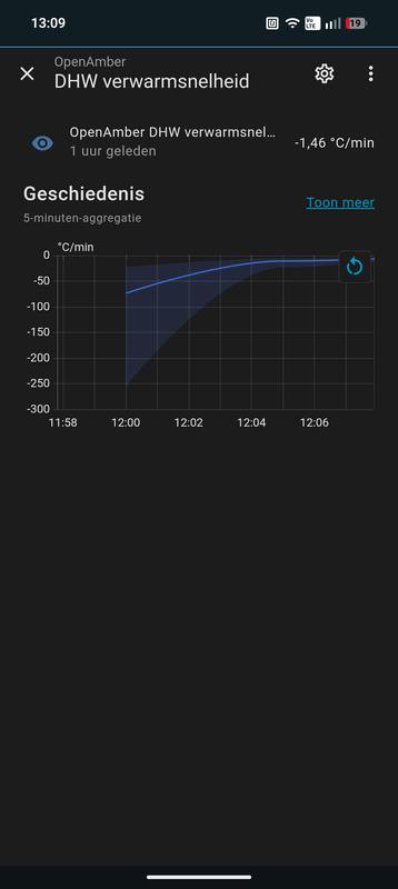

Jordi_ schreef op zaterdag 7 februari 2026 @ 22:00:
De "Tapwater backup heater min verwarmsnelheid" moet je inderdaad tweaken, ik heb daar ook nog geen goede default waarde omdat ik dat zelf niet kan testen. Je kunt de sensor "DHW verwarmsnelheid" gebruiken om te zien wat de huidige verwarmsnelheid is, vooral in HA met history data is dat gemakkelijk tweaken.
Als ik kijk in HA bij 'DHW verwarmsnelheid', dan is deze waarde altijd negatief. Het bereik van 'Tapwater backup heater min verwarmsnelheid' is van 0 t/m 2, zou je deze range aan kunnen passen?Afbeeldingslocatie: https://tweakers.net/i/6Fn1rP58ccvW8ln1IQwGOT11fis=/x800/filters:strip_exif()/f/image/fcy8LVjpgwBqAaPQCbkg6dTS.png?f=fotoalbum_large

bighead schreef op dinsdag 10 februari 2026 @ 13:09:
Als ik kijk in HA bij 'DHW verwarmsnelheid', dan is deze waarde altijd negatief. Het bereik van 'Tapwater backup heater min verwarmsnelheid' is van 0 t/m 2, zou je deze range aan kunnen passen?[Afbeelding]
Ik zal binnenkort even kijken, want het lijkt erop dat er iets foutgaat bij het berekenen van de verwarmsnelheid.

shadylog schreef op woensdag 11 februari 2026 @ 01:11:
Wellicht een rare vraag. Weten jullie of het idle verbruik ook verlaagd is door het ontkoppelen van wince? Ik weet dat standaard de overhead van de warmtepomp 10w is continu of die nou aan staat of niet.
Nooit aan gedacht maar ik heb even wat oude data opgezocht en vergeleken.
Dit was in september met WinCE.
Afbeeldingslocatie: https://tweakers.net/i/Cr6q2MXec4GGn-Z_WUIlGa__WAg=/x800/filters:strip_icc():strip_exif()/f/image/Duxwgxdw1vNwcJ46IymJcuDJ.jpg?f=fotoalbum_large
Dit was kort geleden met ESP32, de piek is de pomp ivm vorstbeveiliging. Gemiddeld 5W.
Afbeeldingslocatie: https://tweakers.net/i/IKALXxYqxGav27E-rhU8p-c700o=/x800/filters:strip_icc():strip_exif()/f/image/8dsaQtPS1qrFUa6lSMXUB3Qa.jpg?f=fotoalbum_large
Ik zie dus wel een significant verschil.

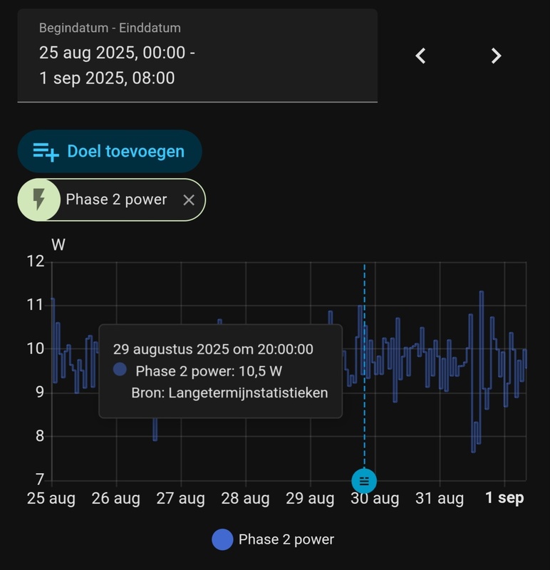

  • bighead
Hier is het idle stroomverbruik vergelijkbaar +/-8W.

Mijn OpenQuatt controller pendelt de compressor dan tussen stand 0 (0Watt) en stand 1 (2000Watt) om gemiddeld 1500Watt te leveren terwijl de working mode Heating blijft en de flow ook blijft lopen
Afbeeldingslocatie: https://tweakers.net/i/3a7qvfCHANygtBif_lWrucye7OQ=/x800/filters:strip_exif()/f/image/p6wG5gG0n8K5h5HjZ6RSasNK.png?f=fotoalbum_large
[ Voor 19% gewijzigd door TeslaNerd op 11-02-2026 13:07 ]

TeslaNerd schreef op woensdag 11 februari 2026 @ 12:59:
Ok, ik bedoel meer of de PID regeling bij OpenAmber de compressorstand ook naar stand 0 laat gaan? Ik zie dat nu de buitentemperatuur ca 8 graden is dat mijn huis 1500Watt warmte nodig heeft en de setpoint nog niet is bereikt, terwijl het minimale geleverde vermogen ca 2000Watt is op stand 1 en 30Hz.
Dat doet OpenAmber dus niet, de PID regeling zorgt ervoor dat de watertemperatuur op setpoint blijft, als je de compressor uit zou zetten zal de water temperatuur dalen en zal de compressor weer aan gaan. Dan krijg je inderdaad pendel gedrag wat niet goed is voor de compressor.

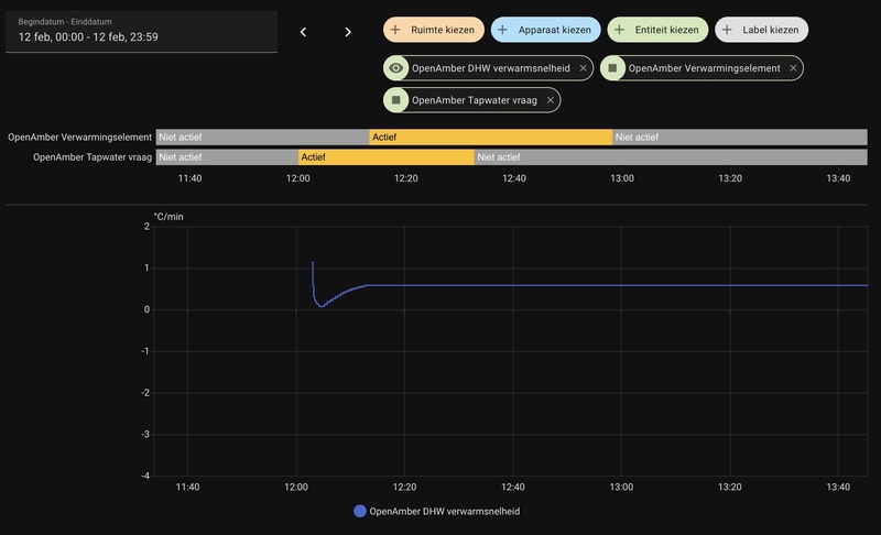

Jordi_ schreef op dinsdag 10 februari 2026 @ 13:41:
Had je hier al iets voor misschien? Vandaag is het verwarmingselement 1 uur en 13 minuten aan geweest tijdens DHW verwarmen, kost flink wat extra stroom ;) Of anders een setting om het verwarmingselement helemaal uit te laten. Ik heb de warmtepomp met een 3-fase aardlekautomaat aangesloten, dus die groep uitzetten lukt hier niet.
  • Jordi_
bighead schreef op woensdag 11 februari 2026 @ 19:49:
Heb even snel gekeken, hoop dat het wat verschil maakt:
https://github.com/Jordi1990/openamber/releases/tag/0.0.11

  • bighead
Hij staat er op, om 12 uur word DHW weer verwarmd, daarna laat ik weten of het gelukt is. Bedankt!

  • bighead
De waarde van ‘DHW verwarmsnelheid’ lijkt nu wel te kloppen. Ik had ‘Tapwater backup heater min verwarmsnelheid’ nu op 5 staan, verwarmingselement is nu nog 45 minuten aan geweest. Als ik die waarde op 0 zet, dan zou het goed moeten zijn denk ik?

  • Jordi_
bighead schreef op donderdag 12 februari 2026 @ 14:52:
Ik zou iets van 0.2 of 0.1 doen denk ik, kijk maar even wat goed werkt. Default is 0.12 dacht ik.

Vandaag iets vreemds hier: tapwater verwarmen stond ingesteld om 12 uur
- warmtevraag was er toen ook
- tapwater vraag ging op ‘aan’
-tapwaterpomp ging niet aan?
-3-wegklep bleef op actief (dat is cv-stand)

bighead schreef op vrijdag 13 februari 2026 @ 21:00:
- tapwater backup heater min verwarmen stond op 0,12
Later heb ik tapwater verwarmen opnieuw aangezet, wel waarde ‘tapwater backup heater min verwarmen op 0,2 gezet, toen werd tapwater meteen verwarmd (ook toen was er warmtevraag). Zou dat met die instelling te maken kunnen hebben?
Grafiek van compressor frequentie ziet er op dat moment ook beetje raar uit. Geen idee waarom de compressor steeds uit ging, waren geen defrost op die momenten. Tapwater was tussen 12:00 en 14:00, opnieuw aangezet om 15:20[Afbeelding]
Kun je nog nog wat meer data in de grafiek gooien? Zoals:
- Warmtevraag
- Control loop state
- Setpoint DHW
- Setpoint
- Tw
- Tc
Het lijkt erop dat hij continu probeert te switchen naar DHW, maar je ziet de state niet veranderen. Ik ben wel benieuwd of de klep wel gedraaid is.
  • bighead
Jordi_ schreef op vrijdag 13 februari 2026 @ 21:40:
- Warmtevraag
- Setpoint DHW
- Setpoint
- Tw
- Tc
Afbeeldingslocatie: https://tweakers.net/i/tTlU6ix5Qs9oLyKTl12kW0bwNN8=/x800/filters:strip_icc():strip_exif()/f/image/jbLlmDhGmW7UDjp7KxEac3K3.jpg?f=fotoalbum_large
Onderaan is geel: TC, blauwe is TW.
Of de 3-wegklep steeds verandert is weet ik niet, ik was niet thuis toen.
  • Jordi_
bighead schreef op vrijdag 13 februari 2026 @ 21:57:
Dank, zou opgelost moeten zijn in de laatste versie.
