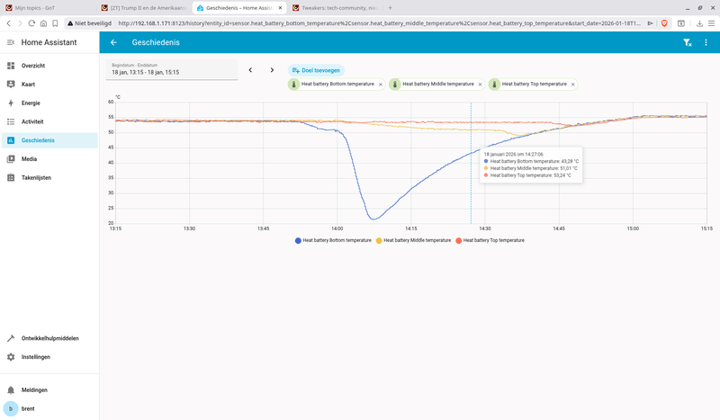

  • Brent
  • Laatst online: 23:33
sjoerd-p schreef op maandag 19 januari 2026 @ 13:08:
Het opwarmen van 10 naar 55 graden kost ongeveer 10kW aan energie (3-5kW elektriciteit) als ik het goed uitreken. Dus dan kan het tijdens een langere vakantie eigenlijk best uit om het leeg te laten lopen (of leeg te douchen...) en opnieuw te vullen na de vakantie. Uit laten staan lijkt me niet zo goed voor legionella...
Toevallig betrapt ik gisteren een opwarmrun tijdens een moment zonder CV warmtevraag. Met een buiten-T van ca. 0 graden zag ik een totaal COP (want de warmte kwam van buiten) van 1.2-1.5.
  • TeslaNerd
  • Registratie: Maart 2020
  • Laatst online: 09-09 13:00
Brent schreef op maandag 19 januari 2026 @ 14:05:
Jij hebt toch ook de Quatt data in Home Assistant? Kan jij ons wat grafieken laten zien hoe het verloop van de Quatt data is in de verschillende runs?

  • Brent
TeslaNerd schreef op maandag 19 januari 2026 @ 14:21:
Ik kan er alleen thuis bij, maar ik kan die run wel even nazoeken vanavond. Ik heb het pas zaterdag opgetuigd, dus zuivere sww totaalCOPs bij wat warmer weer heb ik nog niet ;) Op zich vind ik 1.2-1.5 bij 0 graden niet slecht.

  • sjoerd-p
  • Laatst online: 04-09 13:51
Brent schreef op maandag 19 januari 2026 @ 14:32:
Ik vraag me vooral af hoe je het berekend hebt. Je hebt dan zowel de energie van de buitenunit(s) als de energie van de Heat Charger bij elkaar opgeteld? En weet je zeker dat de rest van je huis echt helemaal geen warmte kreeg? Want het opgewarmde water (of juist afgekoelde water na de heat charger) gaat je hele huis nog door. Dus als het daar verder afkoelt of opwarmt, is je COP ook anders. Want dat is extra warmte afgegeven aan je huis of juist opgenomen van je huis.

  • Brent
sjoerd-p schreef op maandag 19 januari 2026 @ 14:50:
Quatt app: warmte/elektriciteit. Ik zie wel vaker dat CV warmte 'stop' gezet wordt ten tijde van een sww run, maar nu stond deze al eventjes uit ivm zoninval IIRC. Het is niet helemaal sluitend, immers, de wps warmen het CV circuit op en daaruit trekt de HC weer. Kan dus ernaast zitten. Ik zal ook eens HC power draw pakken. Weet even niet meer op dat electriciteit of warmte is, maar de JSON geeft maar 1 vd 2, toch?
De COP van elke wpb's (of nu via lucht of CV water verwarmen) vind ik niet zo heel interessant, warmte komt uiteindelijk van buiten dus moet je altijd ook dat vermogen/cop meenemen.
[ Voor 40% gewijzigd door Brent op 19-01-2026 14:56 ]

  • sjoerd-p
Brent schreef op maandag 19 januari 2026 @ 14:52:
Dat heb ik ook wel eens gezien, maar mijn buitenunits geven nooit precies evenveel warmte als de heat charger onttrekt. Er gaat dus altijd óók warmte het huis in, of juist het huis uit (als de temperatuur van het water na de heat charger lager is dan de temperatuur in huis gaat er dus koud water door de radiatoren waardoor het water juist opgewarmd wordt met energie uit je huis).
Home Assistant 🏠📱, Zonneplan 20kWh thuisbatterij 🔋🏠, Quatt Duo warmtepomp met L Full Electric upgrade 🌡️🚿, 4100Wp PV ☀️, XPeng G9 🚙🔌

  • sjoerd-p
Op een bierviltje zou ik ongeveer een COP van iets meer dan twee verwachten: Je buitenunit stopt er 1kW in en er komt 4kW warmte uit die je CV leidingen in gaat. Die 4kW warmte wordt met 700 Watt Heat Charger elektriciteit omgezet naar heet water. Totaal heb je dan 1,7kW elektriciteit nodig om 4kW SWW warmte toe te voegen. Misschien nog iets positiever omdat de Heat Charger vaak minder dan 1kW verbruikt. Maar de COP van 4 is ook niet altijd haalbaar voor de buitenunit....
Als je COP terugzakt naar 3, heb je opeens 1350W nodig om 4kW te genereren en nog steeds zeg 700W om dat om te zetten naar SWW. Dan zit je dus nog steeds rond de COP 2 over het totaal van lucht naar SWW.
  • Brent
sjoerd-p schreef op maandag 19 januari 2026 @ 15:12:
Je wbp/HC stopt zeer wss niet alle 4kW in het vat. Nogmaals, typische COPs van die elementen is 2 a 3, niet 4, en zeker niet 4000/700=5,7.
Ik maak trouwens wel 1 denkfout, die in het voordeel van Quatt is: een wpb gebruikt binnenlucht, dus typisch ±20 graden. De HC werkt met CV water, welke hoger is. En bij koude nog hoger (zeg 40). Van 40 naar 55 kan misschien wel met een COP van 4 of beter dan van 20 naar 60 (typische lucht wpbs).
[ Voor 16% gewijzigd door Brent op 19-01-2026 15:24 ]

  • Brent
@TeslaNerd en iedereen die het interessant vind:
Ik zou terugkomen op die 'zuiver' sww opwarmrun. Nou, dat klopte dus niet ;) Ik herinner me in de Quatt app een electriciteit van ca 2 kW te zien en ca 2,5 kW heating power. Omdat het verwarmvermogen in mijn herinnering daarvoor rond de 4-4,5 kW zat, dacht ik dat dat onderbroken was. Niet dus. Goed om te weten: er is rond 14:00 een badje voor de kinderen gevuld ;)
Enfin, de data:
Afbeeldingslocatie: https://tweakers.net/i/0ssyWzmycJeNDR0dxjljPMcIX_k=/800x/filters:strip_exif()/f/image/4bLfOM8jDWSL2S0uHwNhQ4XZ.png?f=fotoalbum_large
Er is geen COP voor de HC, en een betere meting van de hoeveelheid energie die in het vat gestoken dan de 'lading' levert de JSON niet.
Daarom heb ik met het handje even het oppervlak onder de HC-curve berekend: 1,264 kWh. Het oppervlak onder het verschil tussen Total system power en Heat power is echter maar 800 Wh. Ik heb voor elke sensor een ander aantal samples op dit window, dus misschien dat daar een fout in schuilt. Je ziet ook buiten de sww-laadrun een verschil tussen Total en Heat power, wat wss komt door zaken als pomp enzo.
Wat de energie geladen in het vat is, is dus iets lastiger, maar misschien dat iemand het aandurft met deze temperatuurgrafiek:
Afbeeldingslocatie: https://tweakers.net/i/k4ZewB1A38BAWr_fN_ecSHQIJOA=/800x/filters:strip_exif()/f/image/fBtgEnLIDN8jtFYXC7TVyGLd.png?f=fotoalbum_large
Als iemand dat lukt, zou je een COP voor de HC kunnen bepalen.
Waarom ik (weet zeker dat het 2.x kW was) zag wat ik in de Quatt app zag, geen idee.

  • TeslaNerd
Brent schreef op maandag 19 januari 2026 @ 18:53:
Enfin, de data:
In HA kun je een helper-sensor aanmaken type Riemann-sum die de oppervlakte onder de curve voor jou uitrekent
Enfin, de data:
Zou je ook niet de Total PowerInput van de Quatt erbij moeten zetten?
Dan is
Elektrisch vermogen = Total PowerInput + Heat Charger Electrical power
Zitten deze entities ook in HA?

  • Brent
jj85 schreef op dinsdag 20 januari 2026 @ 08:42:
Dan is
hc:
chHeatExchangerInletTemperature: HeatCharger water temperature going into the CH heat exchanger, coming in from the ODU (in degrees Celsius)
distributionSystemSupplyTemperature: HeatCharger central heating distribution system supply water temperature
Verschil daartussen is de dT over de warmtewisselaar in de HC en dus ook wel een interessant om te zien.
Vermenigvuldigt met de flow en de Cp van water geeft het warmtevermogen dat uit je CV-circuit onttrokken is tbv de HeatBattery
Nog even een observatie: bij een defrost geeft de CIC een Heat Power van 0 (deze lijkt nooit negatief te worden), maar de CIC Total system power gaat naar -8kW. Power input ca. 1kW. Waar deze energie vandaan komt? Niet het vat, lijkt:
Afbeeldingslocatie: https://tweakers.net/i/9r3qQb404t-jtnvSwgMHZx-0ZdY=/x800/filters:strip_exif()/f/image/N0DGtK5KmzZufGzIeiDsFnsy.png?f=fotoalbum_large
Je kunt wel zien dat een sww oplaadrun netjes wordt afgetrokken van de heat power, en de waterpomp ed ook. Maar de defrosts zitten er niet in. Toch komt die warmte, afgaande op diverse temperatuur sensoren, uit het CV water (hoe kan het ook anders). Ik geloof dat dat hier al eens wat opgemerkt, maar aardig om zelf te zien.
[ Voor 23% gewijzigd door Brent op 20-01-2026 22:42 ]
