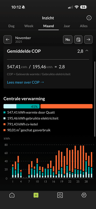

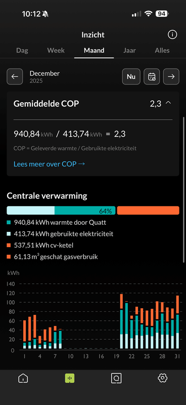

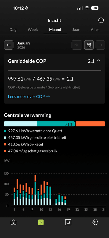

Kan iemand mij aangeven of onderstaande gebruiksgegevens normaal zijn voor een quatt hybrid duo? Ik had zelf op iets meer gasbesparing gehoopt, vooral in november is er veel gas verbruikt terwijl het geen bijzonder koude maand was. Ten opzichte van vorig jaar zonder quatt is de gasbesparing al met al ca 20%. Zie ik iets over het hoofd of is dit normaal en moet ik mijn verwachtingen bijstellen?
Afbeeldingslocatie: https://tweakers.net/i/3GU2bgLcfbskH7Qk34YhAkOsjJc=/x800/filters:strip_exif()/f/image/tmH1PnhaSAJ6MOyd1w4wxd2K.png?f=fotoalbum_large
Afbeeldingslocatie: https://tweakers.net/i/OgmDRRKv7svSrXiYGeImAk-In40=/x800/filters:strip_exif()/f/image/p5KZ7TM2IIy9SityrMPOg6Wh.png?f=fotoalbum_large
Afbeeldingslocatie: https://tweakers.net/i/C7t5bDZ9qM9MT27DR9e7InSpZOE=/x800/filters:strip_exif()/f/image/zA7tJohCROxsvhKt2zCCZXPT.png?f=fotoalbum_large
Daar is zo niets zinnigs over te zeggen hoewel het lijkt dat gasverbruik erg hoog is. Welk afgiftesysteem heb je, werk je met constante thermostaat instelling, heb je zones etc etc.

Star65 schreef op zondag 18 januari 2026 @ 10:22:
Via combi radiatoren en vloerverwarming (laatste is redelijk inefficiënt door verschillende vloerlagen, maar weet niet of dat relevant is voor gasverbruik). Thermostaat instelling voor vaste tijden (vaak 07:00-16:00). Huis is redelijk goed / gemiddeld geïsoleerd met uitzondering van een bijgebouw aan de garage.

bronstige schreef op zondag 18 januari 2026 @ 10:29:
Dit is volgens mij niet normaal. Hier ook een duo v1 en 1.5 met geen gasverbruik.
Maar oorzaak niet te achterhalen zo. Veel te weinig info over huis en instellingen.
Ik zou sowieso die vloerverwarming al eens op constante temperatuur zetten, vooral als die inefficiënt is en dus lang duurt om op te warmen. Persoonlijk heb ik goede ervaringen met een open verdeler. Waterzijdig inregelen van de radiatoren (en vvw) zal ook helpen.
Ter vergelijk, ik had met een Quatt duo 7m3 gasverbruik en 600 kWh stroom in november.
Mijn ervaring is dat gasverbruik vooral komt als er veel schommelingen zijn in de temperatuurvraag door wisselende thermostaat instellingen.

bronstige schreef op zondag 18 januari 2026 @ 10:17:
Ziet er niet goed uit.
Jouw warmtegebruik komt enigszins overeen met mijn huis, bij mij iets hoger.
In nov heb ik bijna geen gas gebruikt. Alles op de v1.5 duo. Afgiftesysteem voornamelijk lage temp radiatoren (eigenlijk convectoren). Dus wat anderen al aangegeven, waarschijnlijk geen goed ingericht afgiftesysteem.

Dat scheelt wel erg veel! Even kijken hoe ik dat kan verbeteren. Mijn CV ketel staat ingesteld op 65C watertemp voor de radiatoren, wellicht is dat dan wat te hoog?

@bronstige Lees onderstaande eens door over de invloed van CSP op gasverbruik.
Samengevat, als CSP 10 graden hoger is dan wat de Quatt levert dan wordt er gas bijgestookt. Totdat die 5 graden ervoorbij is. Dus monitor je CSP.
Hoe je dit daarna oplost weet ik niet, maar dan heb je een bronoorzaak...
Zelf gok ik op basis van de weinige info dat je thermostaat ongeduldig is omdat je vloerverwarming niet in hoog tempo je huis verwarmt en dan de CSP verhoogd...

Dank voor alle suggesties, dat helpt me weer een stap verder! Ik zal het SCP gaan monitoren, daar zal ik een OTGW voor aanschaffen.
Nog iets meer context en info:
Onderstaand foto’s van mijn vloerverwarming, deze is inefficiënt omdat de vorige bewoners drie vloerlagen op elkaar hebben geplaatst. Daar iets aan doen is niet iets wat ik op korte termijn ga doen. De CV ketel staat normaal gesproken ingesteld op 65C radiatoren, ik heb dit nu aangepast naar 52. Ik heb heatfans, dus hoop dat dat al een verschil maakt.
Mijn thermostaat is een Tado v3. Die biedt helaas weinig opties of inzicht, dus ik zal beginnen met een OTGW. De suggestie om waterzijdig in te regelen kan ik bespreken met mijn onderhoudsmonteur.
Afbeeldingslocatie: https://tweakers.net/i/dQ7lM_B8ybKTP3DSCY_P_kUbwl0=/x800/filters:strip_icc():strip_exif()/f/image/72sRLkJGflp2mslwPxAEtNnb.jpg?f=fotoalbum_large
Afbeeldingslocatie: https://tweakers.net/i/BbnyKFwVjowR_j31GFCZttmyk9s=/800x/filters:strip_icc():strip_exif()/f/image/XSzh45ZMHjXs46HgzWYtc0JP.jpg?f=fotoalbum_large
Hieronder de configuratie in Tado voor een gemiddelde week, deze settings zijn identiek in 3 verschillende zones:

bronstige schreef op zondag 18 januari 2026 @ 12:35:
Beste,
Heb je de TS door gelezen?
vrijstaand 1924 200m2, zuid limburg, quatt duo, 5.8 warmteverlies Remeha avanta 35c, tado v3+, 60m2 vwv droogbouw, radiators, speedcomfort, isolatie kan beter,5300kw zonnepanelen. Kia e-niro, 2xMarstek v3 fw147.112.117

@bronstige als ik jou Tado settings zie en de temperatuur zakt een paar graden verklaart dat al heel veel over jouw hoge gasverbruik, zeker icm een mengverdeler. Probeer eens maximaal een 0.5 - 1 graad te verlagen ipv uit te zetten. Klinkt misschien raar maar uiteindelijk bespaar je hier meer mee dan zoals je het nu doet.

@bronstige begin eens met 24/7 dezelfde temperatuur te stoken, al helemaal met zo een inefficiënte vloerverwarming. Voordat er warmte in die hele plaat zit stop je weer met verwarmen.
Super inefficiënt wat en nu aan het doen bent.
Stop met CV denken bij een warmtepomp, weg nachtverlaging, meer zones open.
Als dat allemaal draait, kun je gaan tweaken.
Niet nodig, control setpoint staat gewoon in de JSON, zie TS
Laat de rest van de app gegevens eens zien? bv van 1 of 2 dagen bij koudere en wat warmere dagen?

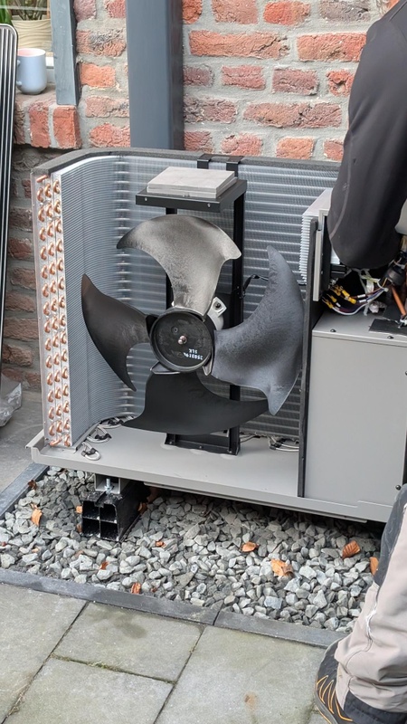

Razer schreef op woensdag 14 januari 2026 @ 15:55:
Update status voor de Quatt V2 die het sinds 31 december niet meer doet (inmiddels langer uit gestaan, dan werkend sinds die geleverd is :-( ), er is vandaag een nieuwe moederbord geleverd en even daarna kwam berichtje dat Quatt morgen langs wilt komen.
Hopelijk na morgen weer een werkende Quatt, na 2 weken fulltime op de CV ketel gedraaid te hebben :|
Update:
Afgelopen week is nieuw moederbord geplaatst, ik was zelf helaas niet aanwezig i.v.m. wintersport.
Dit was volgens Quatt het eerste moederbord op een V2 dat stuk was, en oude moederbord moest mee naar het lab voor onderzoek, helaas (@jj85 @TeslaNerd) :-( .
Inmiddels staat de warmtepomp weer lekker te draaien, zonder verdere issue's en mooi stabiel. Communicatie, probleemanalyse en doorloopsnelheid kon allemaal beter, echter vriendelijke monteur die het daarna wel netjes heeft opgelost, en hele installatie nog nagelopen heeft (was verder allemaal prima en netjes werk geleverd door de installateurs).
Afbeeldingslocatie: https://tweakers.net/i/gAZZOWuAvdcMAB4-2MyTE1479Ng=/x800/filters:strip_icc():strip_exif()/f/image/cO7iUPfhqyVQ8WGH9DEVilqm.jpg?f=fotoalbum_large
Afbeeldingslocatie: https://tweakers.net/i/EfvgdCP0q2Yntw7deigy07H5-Gw=/x800/filters:strip_icc():strip_exif()/f/image/Q2nqH6tIpzJfsUYB6Vb6YHwe.jpg?f=fotoalbum_large
Zones die warmtevraag mogen hebben en nachtverlaging zijn funest voor de efficiëntie van de Quatt. Zet de temperatuur eens vast op (nou vooruit, halve graad eraf in de nacht). En geen zones meer. Kijken wat er dan gebeurt.

Koudere dag, net boven 0C - 2 januari
Afbeeldingslocatie: https://tweakers.net/i/lcKVaOiNdYgcn9z2SllY-6PJCeY=/x800/filters:strip_exif()/f/image/0pRDcJNRhHLvU0Oo0PNTasTE.png?f=fotoalbum_large
Afbeeldingslocatie: https://tweakers.net/i/czImSBl9qJgcEK92tWnK8Cfj_Hc=/x800/filters:strip_exif()/f/image/27lWQQayk7LA6oEdhjMY2OBm.png?f=fotoalbum_large
raven22 schreef op zondag 18 januari 2026 @ 13:01:
Mildere dag, 7-10C
Afbeeldingslocatie: https://tweakers.net/i/UnN4UC3gEb_-c2selboGISp5IyU=/x800/filters:strip_exif()/f/image/l6ob7krs4wlVtlzoU9gPg7LC.png?f=fotoalbum_large
Afbeeldingslocatie: https://tweakers.net/i/bFOe_rXBAEEtAlJgTt3oJWmlI6E=/x800/filters:strip_exif()/f/image/pnqG8Kl738MvxkaWwzUV7d0R.png?f=fotoalbum_large

Ga ik proberen! Ik vrees alleen een beetje voor 1 van de ruimtes, die zeer matig geïsoleerd is en ‘s nachts ontzettend snel afkoelt. Ik vraag me af of dat warmhouden opweegt tegen helemaal uitzetten. Maar het is het proberen waard natuurlijk

Je watertermperatuur is echt GIGANTISCH veel te hoog 8)7
Wat ook niet anders kan als je je huis wilt opwarmen als een F1 auto. Begin maar eens 24/7 dezelfde temperatuur te stoken, genoeg groepen open zodat er voldoende flow is (en er minder/weinig intern warmteverlies is), kijk dat eens week aan, en see the magic happen in je stats.

Afgelopen vrijdag is er een monteur langs geweest om een probleem met mijn Quatt te verhelpen. Sinds dit bezoek toont de app geen warmte meer, zie deze schermprint:
Afbeeldingslocatie: https://tweakers.net/i/uIifaGRcGh4wHw544-b3RSllFLg=/x800/filters:strip_icc():strip_exif()/f/image/G2NqmZpcPd7zxpYf7ePMIYe8.jpg?f=fotoalbum_large
Ik heb gelukkig home assistant, dus niet echt een groot probleem. Maar wel vreemd. Hebben meer mensen hier last van (gehad)?
  • Brent
  • Laatst online: 10:40
dzuijlek schreef op maandag 19 januari 2026 @ 09:31:
Want die toont wel warmte?
  • dzuijlek
  • Registratie: April 2023
  • Laatst online: 15-08 20:20
Brent schreef op maandag 19 januari 2026 @ 09:34:
Ja, die toont gewoon warmte en het huis wordt ook gewoon warm. Alleen in de app zie je dus geen warmte meer.
