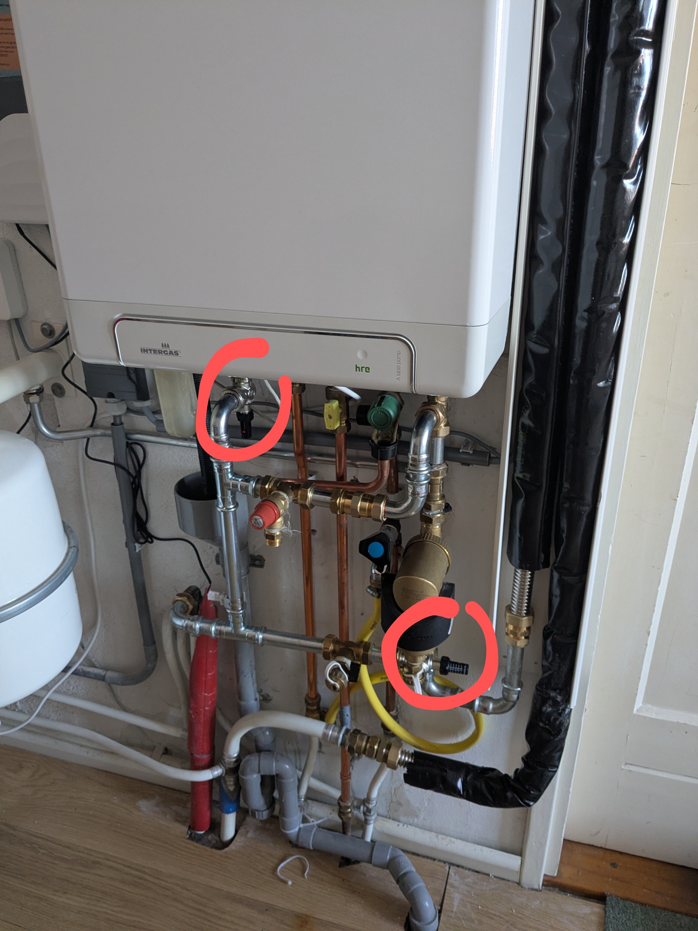

Ik heb maar eens een warmtebeeld camera aangeschaft om meer inzicht te krijgen waar de wamte lekken zitten en om waterzijdig mijn radiatoren te kunnen inregelen.
Ook even de warmtebeeld camera op de Quatt installatie onder mijn CV-ketel bekeken en als ik het goed
interpreteer is warm water van de wamtepomp op afvoer aangesloten en na warmteafgifte het koude water op de aanvoer aangesloten. Precies andersom dus.
Meetpunten P1 en P3 zitten in aanvoer en P3 in afvoer.
En wat wordt gemeten door mijn warmtebeeld camera, P1 en P3 rond 20C en P2 rond 28C.
Afbeeldingslocatie: https://tweakers.net/i/IVoUrC3q2YTT_NbnUErw9ej3wvo=/x800/filters:strip_icc():strip_exif()/f/image/rjSJ0lcp5NwL8UIHwsgI3Bg4.jpg?f=fotoalbum_large
Interpreteer ik dit goed?
  • jj85
  • Laatst online: 12:33
HiFive schreef op donderdag 15 januari 2026 @ 13:19:
Als de temperaturen kloppen, dan hebben ze je Quatt verkeerd om aangesloten :X
P2 komt uit je huis (de retour). Dat zou de laagste temperatuur moeten zijn. DIe gaat vervolgens naar de Quatt en komt terug op P1.
Vervolgens vanaf P1 naar de CV (of via de terugslagklep / bypass onderlangs) en dan langs P3 weer je huis in.
Bij jou lijkt het bijna omgekeerd.

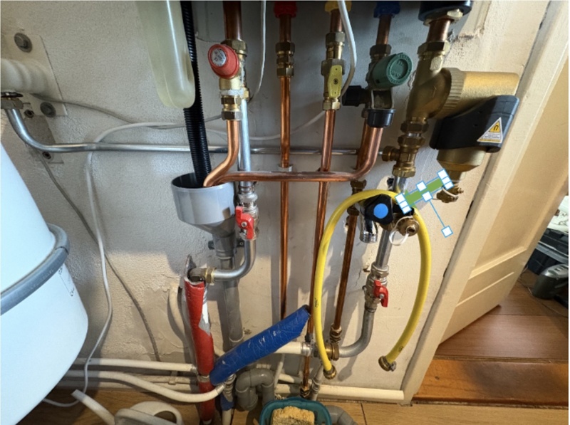

Ter ref even je eerdere foto
Afbeeldingslocatie: https://tweakers.net/i/Sh6dOT-ER2EJIjSvM-Zqx3La_Zs=/fit-in/4920x3264/filters:max_bytes(3145728):no_upscale():strip_icc():strip_exif()/f/image/HdflG1TUI1XpJIyW8lERhZj2.jpg?f=user_large

@jj85 Puntmetingen P1, P2 en P3 temperaturen die kloppen.
Quatt installatie hier dus duidelijk door ongekwalificeerd (ingehuurd?) personeel uitgevoerd.
Een vuilafscheider plaats je in de retourleiding van de cv-ketel, net voor de pomp, om vuil te vangen voordat het de ketel en andere componenten bereikt en deze te beschermen. Daaraan kan je het ook al zien dat het totaal niet klopt als je verstand van zaken hebt.
Ik vind het nog bijzonder dat mijn radiatoren wel mijn huis lijken 'normaal' te verwarmen dus het viel niet direct op.
Zo was het CV leidingwerk vóór de Quatt installatie.

@HiFive Als we dan toch bezig zijn... De overstort (met rode dop) heeft nu geen afvoer meer naar het riool (in je oude setup wel). Mocht die gaan lekken of z'n functie een keer uitvoeren, dan ligt het water op de vloer.

jj85 schreef op donderdag 15 januari 2026 @ 14:22:
Klopt dat had ik zelf ook gezien en daarvoor zijn op 5 december twee Quatt installateurs voor langs geweest dat reduceerventiel weer met koperen pijpje aan te sluiten op afvoer. Ik heb toen ook met deze mannen gesprek gevoerd dat mijn Quatt installatie niet zo draait als ik zou verwachten.
Dan zou je denken dat die mannen ook even verder blik werpen op mijn Quatt installatie maar
dus niet, kijken duidelijk niet verder dan hun neus lang is want willen snel weer weg ;w

Als je Quatt draait, hoe zien dan de temperaturen eruit (uit JSON of HA integratie)
hp1.temperatureWaterIn
hp1.temperatureWaterOut
hp2.temperatureWaterIn
hp2.temperatureWaterOut
flowMeter.waterSupplyTemperature

Aangesloten door iemand die duidelijk nog niet zonder supervisie zou moeten mogen werken. Ik ben benieuwd hoe lang het Quatt duurt voordat ze doorhebben dat ze hier echt wel behoorlijk de plank hebben mis geslagen.
Temperatuurmeting was toen Quatt draaide en CVketel niet?
Ribbelbuizen naar Quatt hebben binnen wel verschillende lengte. Buiten aansluiting van ribbelbuizen omwisselen is wellicht makkelijker.
Komt warm water nu ook van verkeerde kant je radiatoren binnen? Want Quatt pompt het water dan ook de andere kant op door je huis, lijkt me.
WP: Quatt 4,5kW hybride monoblock op garagedak, T6, radiatoren met 25gr Speedcomforts. PV: 15x 320Wp ZZO, PhonosolarMWT met SolarEdge optimizers en 5000H omvormer. EV: Polestar2 en Enyaq60, laadpunt Volt Time Source 2s

Klopt voor een mono setup, maar @HiFive heeft een duo.
Bij een duo setup is dat wat lastiger, daar zal het lengteverschil tussen aanvoer en retour > 1 Quatt-breedte zijn.

jj85 schreef op donderdag 15 januari 2026 @ 13:35:
Dat lijkt wel vaker voor te komen. Bij mij ook verkeerd om aangesloten, waarna ze mij vertelden dat dat al zo was voor de installatie van de Quatt. Onzin natuurlijk en ook geen bewijs. En als dat zo al was en ze hebben dat dus gezien, waarom de Quatt dan ook fout installeren. Er zitten nog behoorlijk wat knoeiers onder die installateurs.
Dat zou ook meteen verklaren waarom zijn CV uitschakeld op "keteltemperatuur bereikt" (bedrijfsmodus 1).

@HiFive
Ik heb nog eens naar jouw aansluiting gekeken, afgezien van een mogelijke verwisseling van aanvoer/retour klopt er nog iets niet.
De bovenste "dwarsverbinding" is de bypass onder de ketel. Hier zit bij jouw een drukregelaar vanwege de Intergas ketel. Dit klopt zover.
Bij jouw zit er echter nog een bypass, daar waar de rechter drukregelaar zit. Deze bypass zit niet bij iedere installatie. Deze is bedoeld voor afgiftesystemen die in theorie helemaal dicht zouden kunnen lopen. Bv alleen radiatoren met overal thermostaat kranen. De flow door de Quatt blijft dan intact. Bij jouw zit de retour van je afgiftesysteem echter direct op de retour van de Quatt. Het T-stuk met de drukregelaar en bypass leiding zou op de overgang tussen de retour van je afgiftesysteem en de retourslang van de Quatt moeten zitten:
Afbeeldingslocatie: https://tweakers.net/i/FnV183BLdVWOvOKTgHi-1rCU4Rk=/x800/filters:strip_icc():strip_exif()/f/image/gZe6yxQWwW2XxpD9foIglnmQ.jpg?f=fotoalbum_large
Als alles openstaat maakt het in principe niet uit.
Waar de bypass voor bedoeld is werkt op deze manier echter niet.
Bij mij hebben ze hem ook geplaatst, achteraf eigenlijk onnodig.
Dit is mijn situatie. Je moet even goed kijken omdat het expansievat in de weg zit. Zo hoort aangesloten te zijn.
Afbeeldingslocatie: https://tweakers.net/i/hL8FwH-6zBF3asbqQ0Y1xEcCn44=/800x/filters:strip_icc():strip_exif()/f/image/PrufVSxegMYS8uDX0mkq3DUj.jpg?f=fotoalbum_large
De linker ribbelslang is de retour naar de Quatt. Deze zit rechts achter het expansievat met een T-stuk op de retour van mijn verwarming en de onderste bypass met regelaar (niet te zien).
[ Voor 25% gewijzigd door Ehbrands op 15-01-2026 18:44 ]

@Ehbrands goed gezien! Wat belachelijk slecht deze installatie :X
[ Voor 4% gewijzigd door jj85 op 15-01-2026 18:44 ]

  • HiFive
  • Registratie: Maart 2015
  • Laatst online: 23-06 17:10
jj85 schreef op donderdag 15 januari 2026 @ 18:41:
Dit bevestigt een omgedraaide installatie niet.
Dan had flowMeter.waterSupplyTemperature de laagste temperatuur moeten zijn... Dan ga ik toch weer wat twijfelen aan de warmtebeeldcamera.
Die warmtebeeldcamera hoef je niet aan te twijfelen, die werkt zeer goed en de puntmeting temperaturen
kloppen.
Ik heb nog wat metingen gedaan op de leidingen onder mijn CV-ketel. Dan zie je dat warm water iets verder op weer stuk kouder is en vervolgens weer warmer. Hoe is dat te verklaren?
Afbeeldingslocatie: https://tweakers.net/i/JJcQqdLC7fGQMP68mHizfL1_1OY=/x800/filters:strip_icc():strip_exif()/f/image/VLUQH4ykvgoxCKP5EiYWe9tY.jpg?f=fotoalbum_large
Afbeeldingslocatie: https://tweakers.net/i/DgRikSdGD0hXd5-FOamdC-yFa_Q=/x800/filters:strip_icc():strip_exif()/f/image/KHCzj00uUDqvBS9554EewYXt.jpg?f=fotoalbum_large
Hieronder zie je een warme (rood) leiding richting radiator naar de zolderkamer ruimte achter de CV-ketel gaan en die komt totaal onverwarmd (blauw) terug. Daarna gaat hij over in die dikke warme (rood) afvoer (nu invoer?) leiding. De thermostaatkraan van die radiator staat op stand 1 dus er moet toch op z'n minst circulatie zijn?
Afbeeldingslocatie: https://tweakers.net/i/JBKwfZTqz7tng6YObU4QKAO87RQ=/x800/filters:strip_icc():strip_exif()/f/image/IPhmyDkABnbZZV0mE7h5Njgd.jpg?f=fotoalbum_large

HiFive schreef op donderdag 15 januari 2026 @ 13:48:
Hoe kan het dat de installatie toch wel enigszins lijkt te werken, vraag ik mij af.
Wij hebben allebei onze Quatt grafieken van 11 januari hier gedeeld en hadden op die dag vergelijkbare statistieken. Richting 50kwh verbruik en ongeveer 3m3 gas. Cop van 2.
Hoe kan het dat mijn installatie gelijk presteerde als zo een slecht aangesloten installatie? Of moet ik ook mijn aansluitingen gaan checken?
Kan iemand hier iets zinnigs over zeggen, waarom een verkeerd aangesloten Quatt toch enigszins kan werken?
NH, Tussenwoning 145m2, 1935, Quatt Hybrid V2, T6r, Heatfans, overal radiatoren, Remeha Tzerra M ace 39c plus, hr++ en dak-, vloer- en spouwmuurisolatie.

LTS_2000 schreef op donderdag 15 januari 2026 @ 22:33:
Ik denk omdat aanvoer en retour verkeerd om zijn aangesloten en dat zolang het niet te koud is en mijn CV-ketel niet hoeft bij te springen dat het nog kan werken anders krijg ik storingscode 1 (keteltemperatuur te hoog) te zien op mijn Intergas. En die vuilafscheider hoort niet daar te zitten waar hij nu zit, die hoort in de retour te zitten en zo klopt er niet veel van wat hier is gedaan.

Op dit moment wordt bij mij de Quatt (hybride) geïnstalleerd. Ze plaatsen de buitenunit op het schuurtje aan de voorkant en gaan dan via de slaapkamer op de eerste verdieping de woning in en dan via het knieschot erboven naar de CV in de dakkapel.
Wat verhalen hier gelezen over slechte installateurs dus ik hoop dat deze mannen e.e.a. wel goed installeren.
Hoe ziet dit eruit, voor de experts hier?

Morfang schreef op vrijdag 16 januari 2026 @ 12:36:
Ervan uitgaande dat de aanvoer en retour van de Quatt goed zitten dan klopt de rest wel (bypass en dergelijke).
Wat betreft aanvoer en retour, als alles afgekoeld is en je start de Quatt dan moet de ribbelslang die richting de ketel gaat als eerste opwarmen.

Ehbrands schreef op vrijdag 16 januari 2026 @ 13:11:
@Morfang ziet er prima uit idd.
Maar volgens mij mis ik nog wel een overstortventiel. Of zit dat in de cv zelf?
Edit: Op expansievat

jj85 schreef op vrijdag 16 januari 2026 @ 13:14:
Zit dat niet net boven het expansievat?
  • jj85
Fragger123 schreef op vrijdag 16 januari 2026 @ 13:17:
Nice Sherlock 🕵️

Dan ben ik ook wel heel benieuwd naar wat de kenners hiervan zeggen:
Afbeeldingslocatie: https://tweakers.net/i/MPD39OY_iE6QRjbVYBADKm_Sch8=/x800/filters:strip_icc():strip_exif()/f/image/6Xek76lrORN80Zd0ObGPFGg2.jpg?f=fotoalbum_large
De bypass zit helemaal links onderaan.

LTS_2000 schreef op vrijdag 16 januari 2026 @ 22:04:
Vuilfilter op verkeerde plek. Moet in de zuig vd Quatt.
