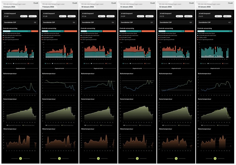

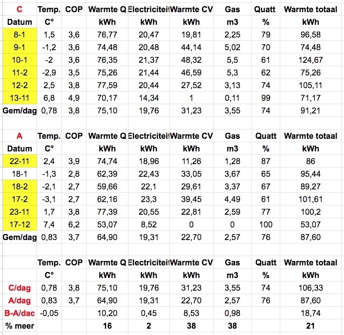

TeslaNerd schreef op maandag 12 januari 2026 @ 16:56:
Ja, dit is wel opvallend. Zijn de inzichten die jij hieronder deelt van de afgelopen dagen? Ik zie geen datums in de plaatjes. En heb jij ook nog data uit de Quatt app van vergelijkbare dagen met de V1.5?
Dat duurde iets langer.
Mijn v1.5 werd vlak voor de winter op mijn balkon geplaatst en is in maart verplaatst naar de achtertuin. Hieronder staan de koudste dagen van maar 2025, toen ik de v1.5 nog had. Helaas dus geen goede data van januari vorig jaar. De dagen hieronder zijn allemaal van maart 2025: 3, 4, 6, 14, 15, 16 maart (maar mogelijk niet in die exacte volgorde).
Afbeeldingslocatie: https://tweakers.net/i/_-X5schNZ1eigwZNsc6oR8PvLyo=/232x232/filters:strip_exif()/f/image/80KiXcE7cQNhHvnxde7dZlcM.png?f=fotoalbum_tileAfbeeldingslocatie: https://tweakers.net/i/_gCSCdoY2bkBEqgZWHW9L5uC2Fk=/232x232/filters:strip_exif()/f/image/HBf5OFsgOlFlDXOXlwoupeWR.png?f=fotoalbum_tileAfbeeldingslocatie: https://tweakers.net/i/jmAwQADSsfrc7ZpRQ52ORMi7rew=/232x232/filters:strip_exif()/f/image/3oxE5jt800WWTzzw57P4nE2a.png?f=fotoalbum_tile
Afbeeldingslocatie: https://tweakers.net/i/LUU2xdP3_DAJoMzRrKFk75cMv94=/232x232/filters:strip_exif()/f/image/cCRaaIDS4pBNqWiAlIry3kgh.png?f=fotoalbum_tileAfbeeldingslocatie: https://tweakers.net/i/_80s78zmD7B6XkAv_AQmdoDGiko=/232x232/filters:strip_exif()/f/image/7MlBN64p6MEoGR6HjcxGfxL2.png?f=fotoalbum_tileAfbeeldingslocatie: https://tweakers.net/i/vaUsBd2bVtfDD-ObvuVZJPC0utk=/232x232/filters:strip_exif()/f/image/Icpm75cM6qxFkhh0H8iAJLNA.png?f=fotoalbum_tile
NH, Tussenwoning 145m2, 1935, Quatt Hybrid V2, T6r, Heatfans, overal radiatoren, Remeha Tzerra M ace 39c plus, hr++ en dak-, vloer- en spouwmuurisolatie.
  • LTS_2000
  • Registratie: Januari 2026
  • Laatst online: 10-09 21:54
Wat mij opvalt is dat deze dagen allemaal temperaturen rond het vriespunt hebben maar dat er nauwelijks gas gebruikt wordt. Ook is het elektrische verbruik een stuk lager.
Op een milde dag als vandaag gebruik ik geen gas en 15kwh om de woonkamer op 18,5 à 19 graden te houden. Dat is ook meer dan de v1.5 deed.
Ik kan me niet herinneren dat er nog iets anders veranderd is behalve de omwisseling van de v1.5 naar de v2.

Ik heb gisteren de bypass verlaagd van 0.4 naar 0.3 bar en de radiatoren boven wat verder open gezet.
Maar er is nu eigenlijk niks zinnigs te zeggen. De flow rate is ook niet echt wezenlijk veranderd.
Ik heb een infrarood thermometer geleend. Daar ga ik van het weekend maar eens mee meten.
Vandaag zag ik al wel dat de radiator in mijn slaapkamer slechts een delta t had van 0,5 graden, terwijl die helemaal dicht zou moeten zitten.
En tegelijk ben ik toch ook nog op zoek naar een verklaring waarom de v2 meer stroom en gas lijkt te verbruiken dan de v1.5 terwijl de v2 toch meer vermogen zou moeten kunnen leveren?
  • LTS_2000
Heel eerlijk zie ik nu dat het elektriciteitsverbruik helemaal niet zoveel slechter is. In maart vorig jaar zat ik ook rond de 15kwh op een dag.
Het grote verschil zit hem dan voor mij nog bij temperaturen rond en onder het vriespunt. Dan lust de v2 wel een slokje.

LTS_2000 schreef op dinsdag 13 januari 2026 @ 21:54:
De V2 heeft een grotere compressor en een groter volume aan koelmiddel om rond te pompen. Het stroomverbruik van de relatief kleine Quatt V1.x is ook laag vergeleken met andere warmtepompen tussen 4-7kW
120m2 bovenwoning met 6 radiatoren en vvw in de badkamer. Intergas HRE 36/30A met Honeywell Round Modulation en Quatt hybrid op het dak van de dakkapel
  • onlinaius
  • Laatst online: 16:23
TeslaNerd schreef op dinsdag 13 januari 2026 @ 23:01:
Ik denk niet dat het daarin zit. Als het stroomverbruik van de Quatt V2 hoger zou zijn dan van de V1 zou je dit terug moeten zien in een lagere COP (tenzij de V2 niet ver genoeg kan terug moduleren, maar het minimale vermogen verschilt niet veel van de V1, dus dat is ook niet het geval).
Als je de COP cijfers van de V1.X en de V2 naast elkaar legt zie je dat de V2 onder alle omstandigheden een hogere COP heeft.
https://support.quatt.io/...-van-een-quatt-warmtepomp
Het hogere stroomverbruik van de V2 is hiermee dus niet te verklaren, tenzij die COP cijfers uiteraard niet kloppen, maar ik heb geen reden om aan te nemen dat ze hierover liegen bij Quatt.
Mid-Limb, 2-ond-1-kap, 1965, 133m2, 12 ZP 4800wp + 4200wp GoodWe, 67m2 VVW, etage: 4 rad + 7 m2 VVW, 1 Quatt, Mits Heavy 5KW + 3.5KW, Toon 1, elec koken, CV uit, VVW mengt niet, 'oud' dubbel glas, isolatie RD 1.5 - 2.5, Venus A 6 KWh+2400WP

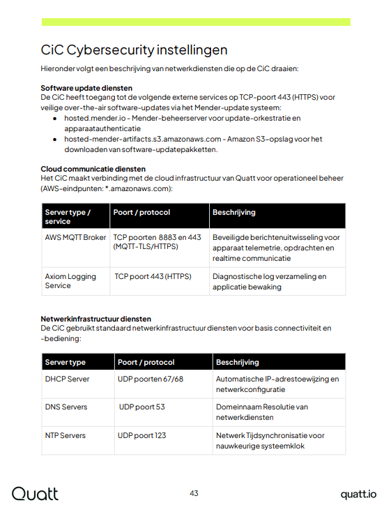

Puur ter info: de CiC gebruikt waarschijnlijk een hardcoded DNS server die meerdere keren per minuut geraadpleegd word. Geen idee waarom ze dat op die manier zo doen, maar bij mij gaat dat niet werken. Alles lijkt wel correct te functioneren verder. (lokaal geef ik wel andere DNS servers mee).
@Quatt Support Kunnen jullie aangeven of dit noodzakelijk is?

Ja DNS request maken dat kunnen ze wel :) zijn nog erger als Samsung. Persoonlijk vindt ik het ook ergerlijk dat ze veel met usa servers doen. Maar zal wel aan mij liggen :) Heb persoonlijk nog niks geblokkeerd.
  • jj85
  • Laatst online: 22:53
balblas schreef op woensdag 14 januari 2026 @ 12:09:
Ik zelf gebruik Pi-hole voor DNS en kan zien dat de Quatt CiC regelmatig queries doet naar de het domain mender.io.
In lijn met de manual
Afbeeldingslocatie: https://tweakers.net/i/cYqU7okqP4uz2DLy0vow2L_Y_RQ=/fit-in/4000x4000/filters:no_upscale():strip_exif()/f/image/awUydShs4r6oFwEAGZ70mrBX.png?f=user_large
En voor de geïnteresseerden: https://www.devicechronic...seeing-a-temperature-rise
[ Voor 15% gewijzigd door jj85 op 14-01-2026 13:45 ]

8.8.4.4 is de DNS server van Google (de andere zit op 8.8.8.8). Hard coded DNS server in de CiC lijkt me sterk, waarom zou wie dan ook dat doen? Je eigen DNS server geef je mee via DHCP option 6 neem ik aan?
Dat het Google is dat weet ik.
Ik geef mijn eigen interne DNS adressen op. Beiden van pi-holes. Die gebruiken mijn router waar DoT op geconfigureerd is naar specifieke servers. Verder blokkeer ik dus rechtstreekse dns requests naar internet via poort 53.
Van sommige apparaten weet ik dat als ze maar één dns adres krijgen (chromecast) dat ze dan hard codes adressen gebruiken.
De CiC is de enige die dergelijke verzoeken doet op mijn netwerk.
Daarnaast doet de CiC ook dns requests via de pihole. (hosted.mender.io)
Ja poort 53 is geen probleem hier, maar het gaat mij er om dat de CiC dus naast de interne dns servers ook verzoeken rechstreeks doet en interne dns adressen negeert.

In kolom A de waarden die ik in 2025 gehanteerd heb. In kolom B, de waarden van het experiment in december. Kolom C de waarden van deze week.
Het draait in dit experiment om de twee incidenteel gebruikte slaapkamers en de badkamer op de verdieping. Ene slaapkamer boven de keuken en de andere boven de voorste woonkamer. Voor deze ruimtes ga ik de temperaturen variëren. Gedurende 2025 waren deze kamers ingesteld op 15°C. Voor dit experiment ben ik gestart met 18°C. Kolom C.
Ik heb gemeten op 6 aaneengesloten dagen: tabel C. Als referentie tabel A. Dit zijn vergelijkbare dagen in buitentemperatuur, meetstation Leeuwarden. De bijbehorende grafieken en tabellen:
Afbeeldingslocatie: https://tweakers.net/i/FbLrH2Chu0d-Qwi5YK2bQCC3mCU=/800x/filters:strip_icc():strip_exif()/f/image/ImAZwbFkWKnEpDbCEFe6GQCb.jpg?f=fotoalbum_large
Afbeeldingslocatie: https://tweakers.net/i/iYBe-EQYzCPJgWDNaBjO-VBu3xc=/800x/filters:strip_icc():strip_exif()/f/image/b5lNrpPVwOJxqH7sTrkVZkql.jpg?f=fotoalbum_large
Afbeeldingslocatie: https://tweakers.net/i/y_6rxAQE98Ie3f0d-YNr9-XP_M8=/fit-in/4920x3264/filters:max_bytes(3145728):no_upscale():strip_icc():strip_exif()/f/image/VII5GiFzzow6fMAKpjC11kGC.jpg?f=user_large
Het zijn allemaal dagen waarop ‘‘s avonds ook de houtkachel gestookt werd. Op 18-01-2025 na. Dit zal niet echt het verschil maken. Overigens wordt dit weer min of meer gecompenseerd, doordat de gemiddelde buitentemperatuur lager was in de metingen van deze week dan over de referentiedagen van 2025.
In de laatste tabel het verschil in gemiddelden en het verschil in percentages. Staat nog een foutje in. Laatste regel moet zijn C-A/dag. Wat ook nu weer opvalt is dat er significant meer gas gebruikt is. Kan ik harde conclusies trekken? Nee.
Wel ga ik de komende dagen weer precies hetzelfde doen, maar nu met de betreffende kamers op 17°C. Situatie D. Eens kijken of er een trend te ontdekken valt.
Súdwest-Fryslân, Tussenwoning 1939, 143m2, Energielabel B, Quatt-Hybrid/Silent/6kW/-10°C/16°C/SCOP4,3, Chill, Nefit-Ecomline/9,8kW, WT40-57°C, Tado-V3+/T̄ 20,3°C, 10 radiatoren, HeatFan, Morsø, Tonzon, IsoWool, HR++/HR/dubbel, dak divers, PV 3880Wp, HW
