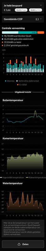

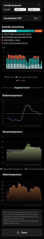

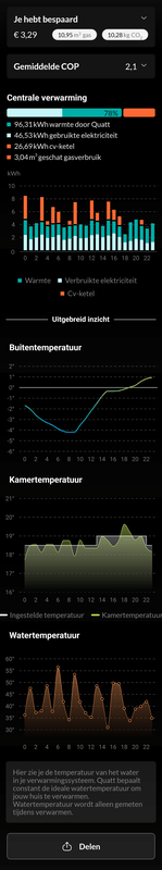

Beste tweakers,
Ik lees hier al lange tijd mee en heb het nodige geleerd van de kennis die jullie hier delen. Geweldig dat dit forum bestaat en dat er zo actief wordt bijgedragen.
Zelf ben ik niet bijzonder technisch onderlegd maar veel is toch wel te volgen.
Ik heb sinds ongeveer een jaar een enkele Quatt hybrid en ben enige maanden geleden overgestapt van v1.5 naar v2. Reden hiervoor was dat de v1.5 mijn huis net niet alleen af kon en ik geen duo wilde. Met de v2 hoopte ik helemaal niet of echt nauwelijks nog gas te verbruiken. Maar dat lijkt nu anders.
Ik ben benieuwd naar jullie ervaringen en optimalisatietips.
Woning & installatie:
Tussenwoning uit 1936, 144m2
Goede isolatie: HR++, spouwmuur-, dak- en Tonson vloerisolatie
Overal radiatoren, geen vloerverwarming
Woonkamer:
1× grote T22 radiator (300×60 cm)
Oude convectorput ±220 cm
Radiatoren beneden voorzien van Heatfans
Thermostaat: Honeywell T6R
Thermostaat stabiel op 18,5–19 °C (tussen 22.00 uur en 12:30 op 18,5 en daarbuiten 19,0)
Wat me opvalt:
Na de overstap naar v2 lijkt het systeem sneller en vaker gas bij te schakelen dan bij de lichtere v1.5. zodra het maar in de buurt van het vriespunt komt of daaronder, gaat mijn verbruik qua kWh en m3 toch aardig omhoog. Gisteren bijna 50kwh en 3 m3 gas.
Vragen:
1. Herkennen anderen dit verschil tussen v1.5 en v2?
2. Is dit verwacht gedrag door hoger vermogen of aangepaste regeling? Had Quatt hier bijvoorbeeld iets moeten veranderen aan de cic na de omwisseling?
3. Moet ik hier denken aan het handmatig laten aanpassen van de stooklijn door Quatt?
4. Hebben jullie tips om de gasbijstook verder te beperken en het rendement te optimaliseren (radiatoren, waterzijdig inregelen, thermostaatstrategie)? Misschien een partij in de regio Haarlemmermeer?
5. Zou vervanging van de radiator in de oude convectorput door iets lt-achtigs kunnen helpen?
Het blijft gek dat de v2 ondanks zijn grotere vermogen het moeilijker lijkt te hebben. Ik vind hem ook een stuk lawaaierig. Hoewel het geluid van de 1.5 onaangenamer was, heeft de v2 een zwaarder geluid, alsof er een koelvrachtwagen achter het huis staat.
Ik begrijp dat er mogelijk meer informatie nodig is, die geef ik graag.

Laat eens de grafieken uit de app zien van een koude dag?
Quatt Duo V1 - 3kw BUH - VVW en LTV - WPB: Atlantic Explorer V5 - PV: uit 2026 1030WP met Zendure S800 plus - PV: uit 2012 2400WP met Goodwe XS2200
  • LTS_2000
  • Registratie: Januari 2026
  • Laatst online: 10-09 21:54
Afbeeldingslocatie: https://tweakers.net/i/mfIGDPKXkgG77Cb6bZhqi11X4Ho=/x800/filters:strip_exif()/f/image/cuBGrsrdKvdgFH2sDL5xx10R.png?f=fotoalbum_large
NH, Tussenwoning 145m2, 1935, Quatt Hybrid V2, T6r, Heatfans, overal radiatoren, Remeha Tzerra M ace 39c plus, hr++ en dak-, vloer- en spouwmuurisolatie.
  • LTS_2000
Afbeeldingslocatie: https://tweakers.net/i/ORTo2_ZhRYYW3ofR_qegCqm-8tM=/x800/filters:strip_exif()/f/image/eWbMDp6nRuUphRbe7ek1pf2s.png?f=fotoalbum_large
  • LTS_2000
Afbeeldingslocatie: https://tweakers.net/i/2PpLnKfIQ7YWNshpn3ypjkAy7pE=/x800/filters:strip_exif()/f/image/F4RyUl8abXoUInnW0rWkU8L2.png?f=fotoalbum_large

LTS_2000 schreef op maandag 12 januari 2026 @ 17:22:
Het zijn vier dagen, van nieuw naar oud.
Uit mijn hoofd: zo 11 januari, 10 januari, 26 december en 25 december.
Op 25/12 stond de app op duurzaam en daarna op besparen. Het scheelt maar weinig tussen die twee.
Vanmorgen zaten mijn lamellen ook vol met ijs maar ik weet niet of dat verkeerd was. Vanmiddag toen ik thuis kwam was het weer vrij.
Ik denk dat je even naar het hele plaatje moet kijken, dus ook naar de instellingen van de cv ketel. Staat bv. de temperatuur voor de cv niet veel te hoog, staan alle instellingen van de T6 (laag/uit regeling bv) wel goed. Maximaal en minimaal vermogen van de ketel. Naar mijn idee verbruik je voor een goed geïsoleerde middenwoning echt veel te veel elektriciteit en gas.

Veel te veel pieken in de watertemp, dat jo-joot als een gek heen en weer.
Kan volgens mij meerdere oorzaken hebben, bv thermostaat, zones, niet voldoende afgifte, te hoog ingesteld warmteverlies.

pietjm schreef op maandag 12 januari 2026 @ 17:26:
Ik denk dat je even naar het hele plaatje moet kijken, dus ook naar de instell8ngen van de cv ketel. Staat bv. de temperatuur voor de cv niet veel te hoog, staan alle instellingen van de T6 (laag/uit regeling bv) wel goed. Maximaal en minimaal vermogen van de ketel. Naar mijn idee verbruik je voor een goed geïsoleerde middenwoning echt veel te veel elektriciteit en gas.
Ik ben het daar helemaal mee eens.
Dankzij het forum heb ik e.e.a. al kunnen doen de afgelopen tijd.
Keteltemp staat op 55 graden.
Het vermogen weet ik niet, het is een eenvoudige tzerra uit 2016.
Bypass had ik initieel niet en is later bijgeplaatst. Op 27/12 zag ik dat deze op 0,2 bar stond. Heb ik aangepast naar 0,4.
Alle regelingen op de t6r staan uit.
Alle radiatoren staan minstens op stand 2. Woonkamer radiatoren vol open. Alleen mijn slaapkamer staat dicht. Flow is altijd tussen de 750 en 800 liter per uur.
En wat fijn dat er zo snel reacties komen. Dank daarvoor.

LTS_2000 schreef op maandag 12 januari 2026 @ 17:47:
Met een flow die naar de 750 gaat verwacht ik dat jij meer radiatoren moet openzetten. Heb jij dat al getest?

LTS_2000 schreef op maandag 12 januari 2026 @ 17:50:
Het leek met mijn v1.5 allemaal wel aardig te werken. Ook zeker gasverbruik maar het elektrische verbruik lag veel lager.
Ik heb geen zones of iets dergelijks.
Als je radiatoren op 2 hebt staan lopen ze gauw dicht. Zet ze eens allemaal op 5.
Koop een goedkope infrarood meter en meet de ingangstemperatuur en uitgangstemperatuur van elke radiator.
Die delta T moet overal ongeveer gelijk zijn en bij 40-45 graden aanvoer niet meer dan 10 graden.

pietjm schreef op maandag 12 januari 2026 @ 19:05:
Met de bypass op 0,4 en de radiatoren op 2 gaat het al gauw mis volgens mij. Of de radiatoren helemaal open of de bypass. Niet beiden bijna dicht.
Als ik naar de json kijk dan zit hij meestal tussen de 750 en 800 liter per uur. Ik log het niet dus ik weet geen gemiddelde waarde maar het lijkt toch altijd wel dichter in de buurt van die 800 te zitten.
Wat kan ik verwachten als ik boven alles open zet?
De flow neemt dan waarschijnlijk toe maar wordt het boven dan niet veel te warm? En raak ik dan ook niet teveel warmte kwijt op de bovenverdiepingen (ten koste vd woonkamer)?
Ik probeer even de logica te begrijpen.
Bovendien leek het dus met de v1.5 allemaal wat beter te functioneren. In ieder geval heb ik flink meer verbruik nu, terwijl er verder niet echt iets veranderd is.

LTS_2000 schreef op maandag 12 januari 2026 @ 19:20:
Gewoon kwestie van uitproberen. Zet de radiatoren iets meer open en ook het ventiel op 0,2 of 0,3. En kijk wat het effect is. Elk huis is anders, er is dus geen gouden regel..

@Ehbrands Dank voor antwoord.
Ik begrijp alleen niet als je zegt dat de warmte niet kwijt kan naar afgiftesysteem.
Mijn 4 radiatoren beneden staan allemaal open inclusief de plintverwarming in de keuken.
Boven en op zolder staan de meeste radiatoren met thermostaatkranen op standje * of 1 of 2.
Mijn flowrate is altijd goed ~800L/h
Zoals je in screenshot ziet van gisteren kon mijn Quatt zelfs lange tijd niet het thermostaat setpoint halen van 18C. En ik had dit weekend reeds op zaterdag de thermostaat vast op 18C gezet. Mijn radiatoren wilden juist meer warmte ontvangen om de 18C vast te kunnen houden.
Afbeeldingslocatie: https://tweakers.net/i/nB8VP3gudujLDHlFOivN0v-pEmk=/x800/filters:strip_exif()/f/image/JWhlizFM3Q8yrL3QVJsoK0ia.png?f=fotoalbum_large
Instellingen op mijn Intergas Kompakt hre 36/30
3: 50 (stond gisteren op 60 en verlaagd naar 50)
3. : 40
c : 25
c. : 30
Zie ik iets verkeerd?
