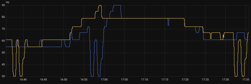

Nooit echt gerealiseerd, maar zie dat de beide Quatts (v1.5 duo) nooit boven de 79Hz komen als compressor frequentie. Terwijl ze ook best een standje harder zouden kunnen.
Ik vemoed dat dit de vermogenbeperking van de duo-setup is; beide op 79Hz = ongeveer 3kW elektrisch. Quatt moet natuurlijk onder de 16A blijven.
  • balblas
  • Laatst online: 18:32
jj85 schreef op zaterdag 10 januari 2026 @ 18:31:
Mijn Duo v1.5 gaat wel degelijk soms naar de 90Hz. Weliswaar nooit langer dan een paar minuten, en dan gedurende langere tijd naar 79Hz, maar toch...
Quatt Hybrid Classic Duo (V1.5) icm Bosch Tronic Heat 3500-9 | Tado V3+ | Enphase IQ7 (21 Oost - 21 West) | Tesla Model Y Juniper LR RWD FSD | Renault Zoe ZE50 R135 | Alfen Eve Single Pro-line | HA | evcc
  • jj85
  • Laatst online: 17:28
balblas schreef op zaterdag 10 januari 2026 @ 18:34:
ah ja idd, zie het nu ook. Heel soms, heel kort
Afbeeldingslocatie: https://tweakers.net/i/qIKRpbYA1APmF35ejhIa1LYVuxQ=/800x/filters:strip_exif()/f/image/rAlJYhZVEn1CGf2LCqOWn9LM.png?f=fotoalbum_large

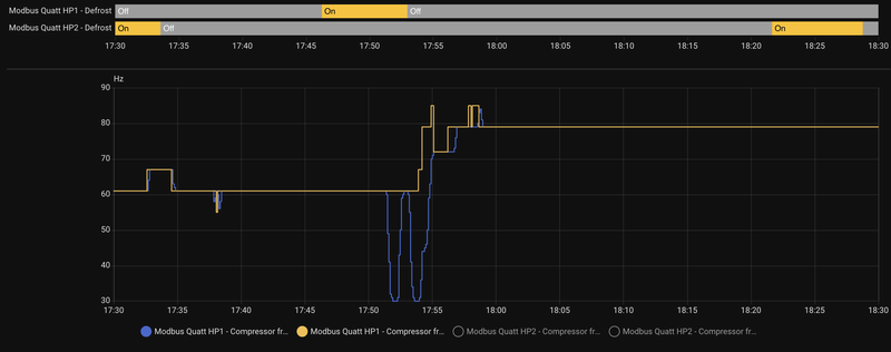

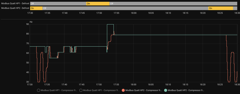

  • jj85
TeslaNerd schreef op zaterdag 10 januari 2026 @ 18:55:
Kun jij de frequency demand er ook bij zetten?
Natuurlijk (even opgesplitst voor HP1 en HP2)
Afbeeldingslocatie: https://tweakers.net/i/1IDzloywdxkXCgFRz2ydyS2U9Bo=/800x/filters:strip_exif()/f/image/TEBRomQyWK3frgQVQdTIOR9X.png?f=fotoalbum_large
Afbeeldingslocatie: https://tweakers.net/i/fMZ2vSlTuvQPz_rIaAxaNt1ZDF0=/800x/filters:strip_exif()/f/image/QZ7MCDsU5e6X2LhiQDBvd8gV.png?f=fotoalbum_large
  • Frozen-Bullet
  • Laatst online: 22-10 22:37
Ik zie hier nu verschillend defrosts terwijl de units dit nu nog helemaal niet nodig hebben: vrij droge lucht nu.
Hoe zat dat ook al weer?
- Standaard iedereen 55 minuten (indien rond 0 graden Celsius?)
- een eerdere defrost na een bepaalde drop in performance?

  • onlinaius
  • Laatst online: 18:14
Frozen-Bullet schreef op zaterdag 10 januari 2026 @ 20:37:
Met dank aan @jj85 : indien de verdamper onder een bepaalde temperatuur komt wordt er na een bepaalde tijd een defrost getriggerd. Hierbij wordt er niet gekeken of de verdamper zo koud is omdat er veel ijsvorming is, of omdat het buiten gewoon erg koud is.

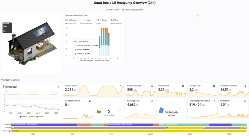

rinkh schreef op zondag 11 januari 2026 @ 07:41:
Hoe gaat het bij de mensen met -10?
Prima!
De Bosch 9kW e-CV is gelimiteerd to 3kW en is met deze temperaturen alleen 's nachts nodig.
Afbeeldingslocatie: https://tweakers.net/i/7-yTHBYTAzhFp-BVnVVCDWFrrhA=/800x/filters:strip_icc():strip_exif()/f/image/Nf8crA4cxeqcellen3WWXj17.jpg?f=fotoalbum_large
[ Voor 8% gewijzigd door balblas op 11-01-2026 09:55 ]

Hier -8 vannacht, alleen wat gasverbruik tijdens een defrost. Maar wat mij opvalt als de cv even aanslaat is dat de boiler inlet temperatuur hoger is dan de boiler outlet temperatuur. Dat is toch vreemd? Iemand een verklaring hiervoor?
Afbeeldingslocatie: https://tweakers.net/i/KUrCbcaOMzbKEytHgHwaSMPMbcA=/x800/filters:strip_icc():strip_exif()/f/image/9Av53O9K3RUqJMzCcq8YkgJt.jpg?f=fotoalbum_large

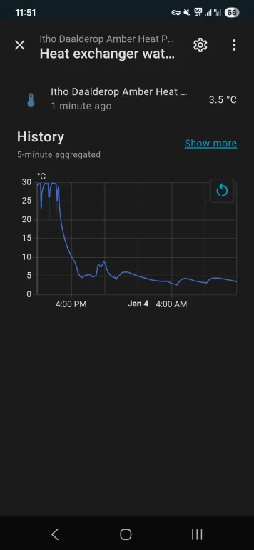

Zo ziet de watertemperatuur in Home Assistant er uit als de buitenunit leegloopt omdat de vorstbeveiliging opengaat.
EDIT: deze zag ik vanmorgen voorbij komen op de Itho Daalderop discord voor het modbus listener project.
Eindigde met: Mijn schoonma gaat hopelijk straks even langs. Erg klote dit. Is ineens gekomen, snap het niet, heb ook niet aan settings lopen klooien niks

TeslaNerd schreef op zondag 11 januari 2026 @ 10:55:
Dat is niet goed. Wat is er gebeurd

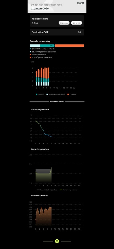

Quatt DUO classic All Electric heeft het afgelopen nacht prima gedaan. Laagst gemeten temperatuur door de Quatt zelf was -5C. Dat is wel een temperatuur op ongeveer 5-6m boven de grond. Aan de grond is het naar verwachting kouder geweest.
Afbeeldingslocatie: https://tweakers.net/i/Tt7KC1OBPFcvmK2F16YTglsqVNc=/x800/filters:strip_exif()/f/image/WIbGjwbWJSaXQ3zoEkjLDjV5.png?f=fotoalbum_large

Bij hele lage temperaturen gaat de defrostfreq van ~55 min naar 1:15 en zelfs 1:30. Weet niet exact waar die grenzen liggen.
Dan trekt de temp op de verdamper ook wel flink onderuit richting -20grC
