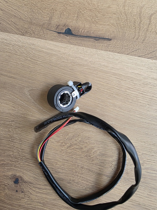

• Michel242186
Mijn Quatt staat inmiddels alweer een week in storing....contact met Quatt gaat redelijk maar nog niet gebeld voor een afspraak maar wel een onderdeel toegestuurd gekregen.
Ze geven aan dat het in de bekabeling en/of aansturing zit.
Wel pijnlijk om zoveel gas te verstoken en wil eigenlijk dat het zo snel mogelijk wordt opgelost maar ja ik heb tenminste nog een warm huis via de ketel.
onderstaand onderdeel hebben ze opgestuurd.

Michel242186 schreef op zaterdag 24 januari 2026 @ 09:58:
Lijkt een spoel om de vierweg klep mee aan te sturen.

speedmetal35 schreef op zaterdag 24 januari 2026 @ 10:12:
Moest ook even goed kijken en zoeken 🕵️. Maar kom uit op de actuator (spoel) van het expansieventiel (EEV)

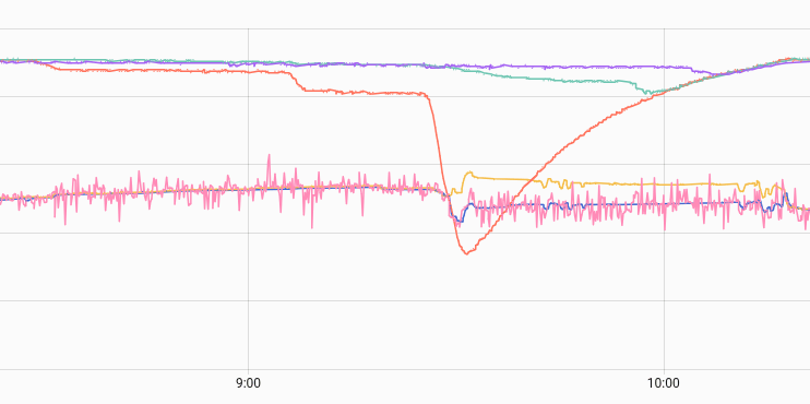

Echter, de formule klopt denk ik niet. Die hier even de plot van chHeatExchangerInletTemperature en distributionSystemSupplyTemperature gedurende die run (geel en blauw). Ja, daar is een delta, die buiten laadsessies klein en constant is (maar niet nul, 0,2-0,5 graden schat ik).
Afbeeldingslocatie: https://tweakers.net/i/2IducglGWKHbtPCyomcFAVm52pg=/fit-in/4000x4000/filters:no_upscale():strip_exif()/f/image/wDjcZxgNEPjZVtVTYti4PKTg.png?f=user_large
Het vat echter is warmer dan dat (de top 3 lijnen), dus wat is deze delta precies? Distribution supply temp moet CV water temp zijn, en de flowmeter temp bevestigd dat (roze).
Waarom zou de HC inlet hoger worden tijdens een laadrun? Moet dat niet een outlet zijn, en moet die niet gelijk zijn aan (een combinatie van) de vat-sensoren? Want dat moet er uit de HC komen, water van ca. 55 graden. Waarom is de inlet dan niet gelijk aan de laagste temperatuur in het vat? In deze laadrun was er geen sprake van sww gebruik, het energieverlies was puur door afkoeling over een periode van ruim 30 uur. Er kwam dus geen nieuw leidingwater (een stuk koeler) in.
Ik snap dus niet wat chHeatExchangerInletTemperature nu precies is. Ik zou denken dat de HC hier water uit de tank opwarmt naar of een vaste T of met een vast vermogen.
Ik denk dan dat de warmte energie het best berekend kan (of moet) worden door gewoon de 3 vat temperatuur sensoren te nemen, en elk een derde van het vat te laten voorstellen. Dus elke stelt 62 liter voor. Maar ik weet niet of het wel klopt dat het vat altijd vol is. Na sww gebruik komt er natuurlijk water in.
Wat denk jij of anderen?

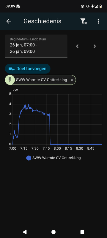

Ter info: hier een sww gebruik sessie met direct daarop een laadrun.
Afbeeldingslocatie: https://tweakers.net/i/iqp-Jzlo5tn0FxWc4-y5uRuRS-s=/fit-in/4000x4000/filters:no_upscale():strip_exif()/f/image/uM1HK66jGDugAiOeIxtJfIso.png?f=user_large
Dus, mijn voorstel is om de energie content van het vat (in kWh) zo bij te houden:
{% set top = states('sensor.heat_battery_top_temperature') | float(0) %}
{% set mid = states('sensor.heat_battery_middle_temperature') | float(0) %}
{% set bot = states('sensor.heat_battery_bottom_temperature') | float(0) %}
{{ ( 4186/3600000 * 187 * ((top + mid + bot)/3-20) ) | round(0) }}

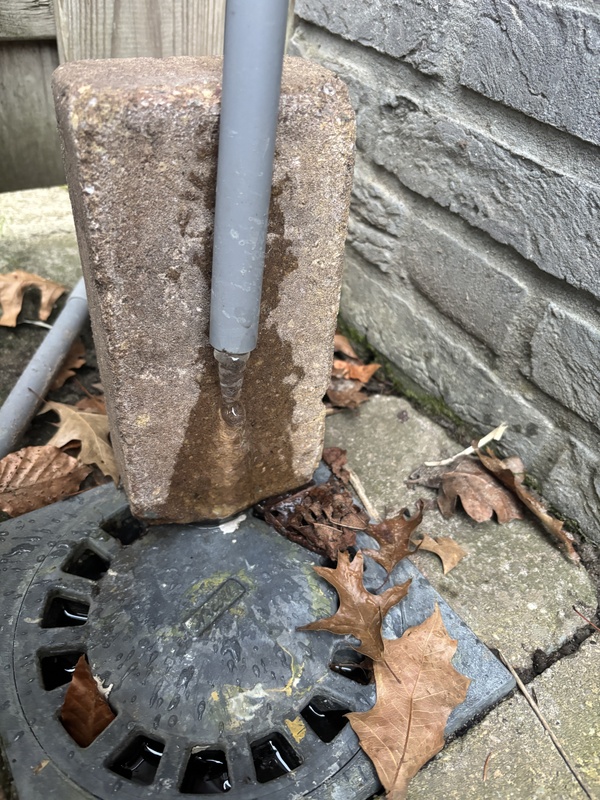

Afbeeldingslocatie: https://tweakers.net/i/8Uc1iKUjCzlSpaX-enj4Tv_i4bw=/x800/filters:strip_icc():strip_exif()/f/image/uqXi2LOjr02v5vbCTAD56oeq.jpg?f=fotoalbum_large
Ok, even een kleine test. Een compleet verticale afvoer vriest dus ook vast bij aanhoudende (lichte) vorst.
  • Brent
  • Laatst online: 18:39
Hoelang is die afvoer? Je verwacht natuurlijk dat water afkoelt naarmate het verder in een kanaal komt en daarna dus een prop ijs kan ontwikkelen.
  • Mickel moen
  • Registratie: November 2016
  • Laatst online: 17:04
Mickel moen
mickelmoen.nl

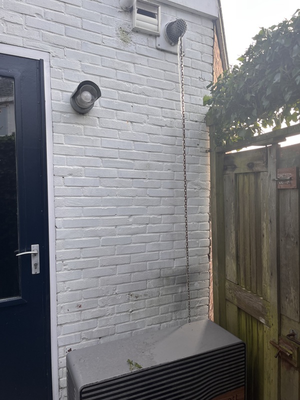

Dersan schreef op zaterdag 24 januari 2026 @ 11:30:
Voor een verticale afvoer kun je beter een ketting gebruiken. Ik heb dat gedaan met de uitloop van de CV. Quatt is er recht onder geplaatst en zo loopt condensatievocht er achter en niet erop. Afbeeldingslocatie: https://tweakers.net/i/qyuHXcLyrAhR9XHJRKX5Idey4AU=/x800/filters:strip_icc():strip_exif()/f/image/crO92PA73tHtUZvNlGSECuZz.jpg?f=fotoalbum_large
Súdwest-Fryslân, Tussenwoning 1939, 143m2, Energielabel B, Quatt-Hybrid/Silent/6kW/-10°C/16°C/SCOP4,3, Chill, Nefit-Ecomline/9,8kW, WT40-57°C, Tado-V3+/T̄ 20,3°C, 10 radiatoren, HeatFan, Morsø, Tonzon, IsoWool, HR++/HR/dubbel, dak divers, PV 3880Wp, HW
klopt, ik heb het eigenlijk opgelost door zo veel mogelijk pijp met pijpisolatie te isoleren en deze met alu-tape verder af te werken en dat hielp. (ik had toevallig nog wat lengtes van de juiste maat liggen.)

Hier een laadrun met mijn SWW verbruik (dat is dus de cumsum van HC power) en SWW Warmte berekend met de 3 temp sensoren. (Ik zie dat ik daar misschien beter het teken kan weglaten, maar voor het verschil maakt het niet uit.)
Afbeeldingslocatie: https://tweakers.net/i/P1YEH2iEbH1gexEoCLuJ0AXXz30=/800x/filters:strip_exif()/f/image/AEuaCyUln1O3HZ5UpFhgxPhD.png?f=fotoalbum_large
SWW verbruik gaan van 1,19 naar 1,96 kWh. Dus in deze run is 0,77 kWh stroom gebruikt. Vat-lading ging van -3,06 naar -0,41 kWh. Een verschil van 2,65 kWh. Dat levert een COP van 2,65/0,77= 3,44

Brent schreef op zaterdag 24 januari 2026 @ 11:50:
Kleine 3 meter. Ja ik snap ook wel hoe/dat het gebeurt, had gehoopt dat als water in volle vaart naar beneden kan hij vrij blijft maar dat is dus ook niet het geval. Toch maar iets anders voor bedenken zoals een ketting inderdaad.

Brent schreef op zaterdag 24 januari 2026 @ 12:04:
Dat vergeet ik zeker niet ;)
Maar, in de bovenste loop, toch?
Correct, bovenste loop. Dus met die twee sensoren kun je zien hoeveel warmte de HC uit het CV- circuit onttrekt tbv opladen HeatBattery. Ik zie op jouw plaatjes een dT = 3grC
Dat zou bij 800L/h een vermogen geven van zo'n 2,8 kW aan warmtetransport.
Daarbij moet je nog het elektrisch vermogen van de HC optellen (enkel wamtepomp deel, niet de compressor).

Dersan schreef op zaterdag 24 januari 2026 @ 17:06:
Meestal sijpelt water langs de binnenwand van zo'n buisje naar beneden (dus niet met volle vaart). Daar krijgt het alle gelegenheid om aan te vriezen.

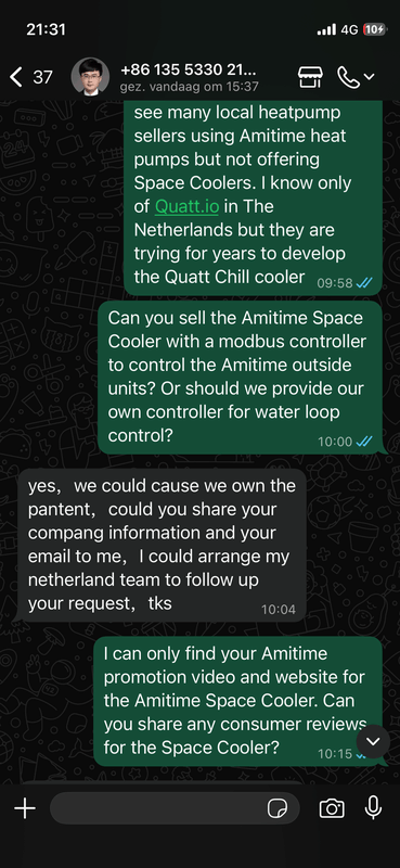

paQ schreef op zaterdag 24 januari 2026 @ 10:35:
Nou, zou het niet zo zijn dat de chill een andere vorm is van precies dit apparaat?
Je kan de warme retour ook alleen maar buiten lozen (wisselen) door te koelen op de BU. Dat zal bij Quatt niet anders gaan.

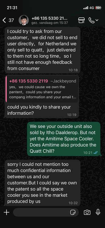

Ik krijg vandaag wat interessante reacties terug van de sales guy van Amitime op mijn vraag of de Amitime Space Cooler (USD 450 ex shipping & taxes) direct bij Amitime kan worden besteld:
Afbeeldingslocatie: https://tweakers.net/i/kmBL3kQ47M9FvjLj8XQ7xCjJ7TU=/x800/filters:strip_exif()/f/image/UDXxJKSqNpnj9PlQV227aWpR.png?f=fotoalbum_large
Afbeeldingslocatie: https://tweakers.net/i/n3rI-_TVpHUzvBNvnE0ADKp6DmU=/x800/filters:strip_exif()/f/image/kKYJiBGyCaaxpPWozJ9BILgZ.png?f=fotoalbum_large
Als een buitenkraan en tuinslang kunnen bevriezen bij die temperaturen dan wijkt dat niet ver af van dat pijpje van je. ;)

Heeft / weet iemand een geschikt bedrijf of handelsonderneming voor een b2b proefbestelling?
Binnenkort kunnen we een TeslaNerd HP kopen met een vrij bestuurbare controller? :+
Mooiste zou zijn als deze persoon in China hun modbus controls documenten zou delen. Ik spreek dan specifiek over de Anytime spullen.

Eerste sww verwarmingsrun zojuist:
- stroom: 0,57 kWH
- energie toegevoegd aan vat methode @Brent 2,15 kWh
- energie onttrokken aan CV circuit methode @jj85 10,1 kWh
De 2,15 kWh komt grofweg overeen met het stilstand verlies sinds laatste opwarmrun (ertussen is geen sww gebruikt) wat trouwens mooi op de 50W van de spec sheet uitkomt.
Formule jj85 klopt, maar ik denk iets met de tijd integratie niet.

Brent schreef op maandag 26 januari 2026 @ 08:40:
- stroom: 0,57 kWH
Heb je grafiekjes? Ben wel benieuwd naar beide vermogenslijnen. Zie je een thermisch vermogen van zo'n 3kW (met mijn voorgestelde template)?
  • Brent
jj85 schreef op maandag 26 januari 2026 @ 08:43:
Yes. Zit nu op telefoon dus export is nu even lastig ;)
Afbeeldingslocatie: https://tweakers.net/i/n47zaED64NRSk5TiU9dEOEodEBs=/x800/filters:strip_exif()/f/image/Nolcx14VzEhb6ViFluJMK5L4.png?f=fotoalbum_large
Dat is geen 10kWh, maar zal ergens tussen de 2 en 3 liggen. Ruwweg in lijn met de vat methode. Dat lijkt me goed nieuws, want het is logisch ;) later kijk ik waarom de nutsmeter over deze sensor onzin poept.

harv schreef op zondag 25 januari 2026 @ 10:32:
@netappie
@jj85
.....En dan wordt je door jj85 gevraagd in een nieuwer bericht onder welke condities die test is uitgevoerd.
Dan wil je er natuurlijk wel zeker van zijn, dus vanochtend weer geprobeerd.
Ik moet helaas, en dus gelukkig mijn keutel intrekken.
Beide warmtepompen tijdelijk een voor een uitgeschakeld, het gedrag van de watermeter in json bestudeerd, het alleen opstarten, alles werkte zoals het hoorde.
De flow ging keurig naar 800 ltr/uur, bij deze temperturen wilde de cv eerder een handje helpen (controlmode 3).
Kortom wat heb ik te zeggen en te klagen, ja een ding: Sorry Quatt
@netappie
Kan inderdaad met een v2, twee is in elk geval erg veel.
Echter bij aankoop van een tweede warmtepomp zeggen dat die reserve is bij uitval van de andere, geloof ik niet.
Hier bewust een pomp uitgeschakeld van de DUO, (nep stroomuitval), en een hoge temperatuursetpoint gegeven.
Helaas de tweede wp wilde wel, de enkele waterpomp kwam echter slechts tot ongeveer 650 liter/uur, en de compressor weigerde te starten.
Zelf denk ik dat er nog wel wat ontwikkeltijd in samenwerking tussen 2 quatts gestopt mag worden.
Maar wie heeft dit ook al eens geprobeerd??

  • onlinaius
  • Laatst online: 18:51
jj85 schreef op woensdag 21 januari 2026 @ 15:12:
Anti vries zit in de cic. Die stuurt de pomp dan naar laag toerental.
Bij wegvallen communicatie gaat de buitenunit de waterpomp maximaal laten draaien, ook als het warm is buiten.
Dit lijkt (in ieder geval voor V1.0) toch niet het geval te zijn.
Ik heb het vandaag even getest:
Afbeeldingslocatie: https://tweakers.net/i/t2_a3sf5Njv0pf2mP92fUuLvWS4=/800x/filters:strip_icc():strip_exif()/f/image/JBlAcdhMFoJOHxmjGpV3XQs9.jpg?f=fotoalbum_large
Wat je (tweemaal) ziet gebeuren is:
- Geen verwarmingsvraag, paarse stukjes (anti-freeze protection)
- CiC spanningsloos gemaakt: witte stukjes (unavailable)
- CiC weer spanning gegeven: cyaangroene stukjes (standbye heating)
Zoals je ziet gebruikt de anti-freeze zo'n 8 watt en wordt er bij standbye heating tijdelijk wat meer elektriciteit gebruikt. Ik zie echter geen verschil in stroomverbruik als de CiC spanningsloos wordt gemaakt.
Edit: die platte lijn aan het eind is overigens geen foutje, ik heb de slimme stekker er weer tussenuit gehaald rond 15:02, waarna de oude waarde een poosje wordt vastgehouden.
[ Voor 6% gewijzigd door onlinaius op 26-01-2026 15:18 ]
