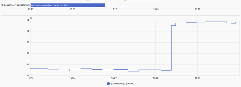

onlinaius schreef op maandag 26 januari 2026 @ 15:14:
Dit lijkt (in ieder geval voor V1.0) toch niet het geval te zijn.
Ik heb het vandaag even getest:
Wat je (tweemaal) ziet gebeuren is:
- Geen verwarmingsvraag, paarse stukjes (anti-freeze protection)
- CiC spanningsloos gemaakt: witte stukjes (unavailable)
- CiC weer spanning gegeven: cyaangroene stukjes (standbye heating)
Zoals je ziet gebruikt de anti-freeze zo'n 8 watt en wordt er bij standbye heating tijdelijk wat meer elektriciteit gebruikt. Ik zie echter geen verschil in stroomverbruik als de CiC spanningsloos wordt gemaakt.
Edit: die platte lijn aan het eind is overigens geen foutje, ik heb de slimme stekker er weer tussenuit gehaald rond 15:02, waarna de oude waarde een poosje wordt vastgehouden.
Ik denk dat je net niet lang genoeg gewacht hebt :o
Jouw experiment net herhaald.
- In antivries (CM98) --> 13W vermogen (v1.5 duo)
- CIC-stekker eruit --> 13W vermogen
- 2 minuten wachten
- Vermogen neemt toe richting 35W (hoog ook dat de pomp harder gaat draaien)
Mijn hypothese, Quatt buitenunit zal bij wegvallen van communicatie na zo'n 2 minuten de waterpomp (harder) laten draaien. Vraag me nu wel af of het vol vermogen is, want dan had ik zo'n 60-70W verwacht (ivm duo).
Afbeeldingslocatie: https://tweakers.net/i/XDhGI6IClZJQE6SD1RADqirpwVc=/800x/filters:strip_exif()/f/image/7W3pXaE4GDACzHScmKj4qepe.png?f=fotoalbum_large
  • onlinaius
  • Laatst online: 18:31
jj85 schreef op maandag 26 januari 2026 @ 15:38:
- 2 minuten wachten
En dat was het inderdaad.
Afbeeldingslocatie: https://tweakers.net/i/couvwM2FZH_wkqqt2KcBIRw9a-A=/800x/filters:strip_icc():strip_exif()/f/image/sCuBUC7F50vGyBaHE4kCyvQt.jpg?f=fotoalbum_large
Na iets meer dan 2 minuten van 8 naar 16 watt. Ook nog best weinig (als dit inderdaad full power is), ik vind het nog een vrij zuinige pomp.
Mid-Limb, 2-ond-1-kap, 1965, 133m2, 12 ZP 4800wp + 4200wp GoodWe, 67m2 VVW, etage: 4 rad + 7 m2 VVW, 1 Quatt, Mits Heavy 5KW + 3.5KW, Toon 1, elec koken, CV uit, VVW mengt niet, 'oud' dubbel glas, isolatie RD 1.5 - 2.5, Venus A 6 KWh+2400WP

onlinaius schreef op maandag 26 januari 2026 @ 18:00:
@onlinaius
@jj85
Die jj85, heeft ons allemaal in de gaten!! ;)
Sinds aug 24: Duo 2 x V1.5, Tado v3+ opt temp 30gr, const temp, eerst 1100m3 gas, nu 0. Vrijst no brab 76, 150m2, nefit combi exel 04, Veel hr+, vooral in serre, redelijke isolatie. Radiators t22, vvw in serre als bijverwarming. Pomp vvw verwijderd.
  • jj85
  • Laatst online: 18:40
Dan zal het idd geen vol vermogen zijn.

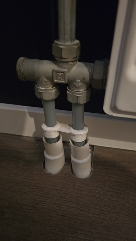

Goedemorgen, vraagjes.
- De aansluiting van de Chill, ik lees 12cm ruimte ivm de grootte van de koppeling maar dat zal bij veel huizen van na 2007 toch een ding zijn (zie foto).
- En was er al iets meer bekent over het aansluiten van de Chill op de aan en afvoer van de vloerverwarming en zou dit op een extra groep van de verdeler kunnen?

  • Mickel moen
  • Registratie: November 2016
  • Laatst online: 19:17
Mickel moen
mickelmoen.nl
@Jay1972
Technisch lijkt het mij hier niet onmogelijk om het op te lossen. Bestaande koppelingen met de radiator verwijderen er iets nieuws voor in de plaats. Wellicht de radiator wat opschuiven om ruimte te maken. Of het er dan fraaier op wordt is een tweede. Of Quatt dit aangaat ook.
Verder. Ik sorteer vast al wat voor. Voor wie er een Chill geplaatst krijgt. Maak een foto van de situatie voor en na de plaatsing.
Lijkt mij leuk om verschillende oplossingen te zien.
Afbeeldingslocatie: https://tweakers.net/i/OF0ZVis9DDN5rpK5G7tM2erG-ME=/fit-in/4920x3264/filters:max_bytes(3145728):no_upscale():strip_icc():strip_exif()/f/image/PGg5F8hGBNLYrBMw0tK0rOk8.jpg?f=user_large
Wat koppeling vloerverwarming betreft, daar zegt Quatt zelf nog steeds het volgende over:
Kan ik Quatt Chill combineren met vloerverwarming?
Nee, dit is (nog) niet mogelijk. Iedere Quatt Chill heeft een radiator nodig. Zodra het mogelijk is om Quatt Chill te koppelen aan vloerverwarming, laten we dat direct weten.
Het lijkt mij, dat er gewoon een aanvoer- en retourleiding in de nabijheid moet zijn.
[ Voor 46% gewijzigd door Mickel moen op 28-01-2026 09:48 ]

  • paQ
Mickel moen schreef op dinsdag 27 januari 2026 @ 11:38:
@Jay1972
Het lijkt mij, dat er gewoon een aanvoer- en retourleiding in de nabijheid, waar je de Chill wilt, moet zijn.
Ze hebben onlangs toch ergens duidelijk gemaakt dat het niet (meer?) uitmaakt zolang er maar een aanvoer en retour was? Wellicht is die FAQ nog niet bijgewerkt.
Om nou het voetventiel geheel te verwijderen is ook weer zoiets.
Heb je net heel je systeem waterzijdig zitten inregelen, krijg je wellicht weer flow gedoe.
Je ziet op de filmpjes van de Quatt-ridder wat een te hoge flow in de radiator kan doen. (staat los van een WP overigens, maar toch)
@Sebastiaanslk Al zicht op wanneer eea bij je wordt aangepast?

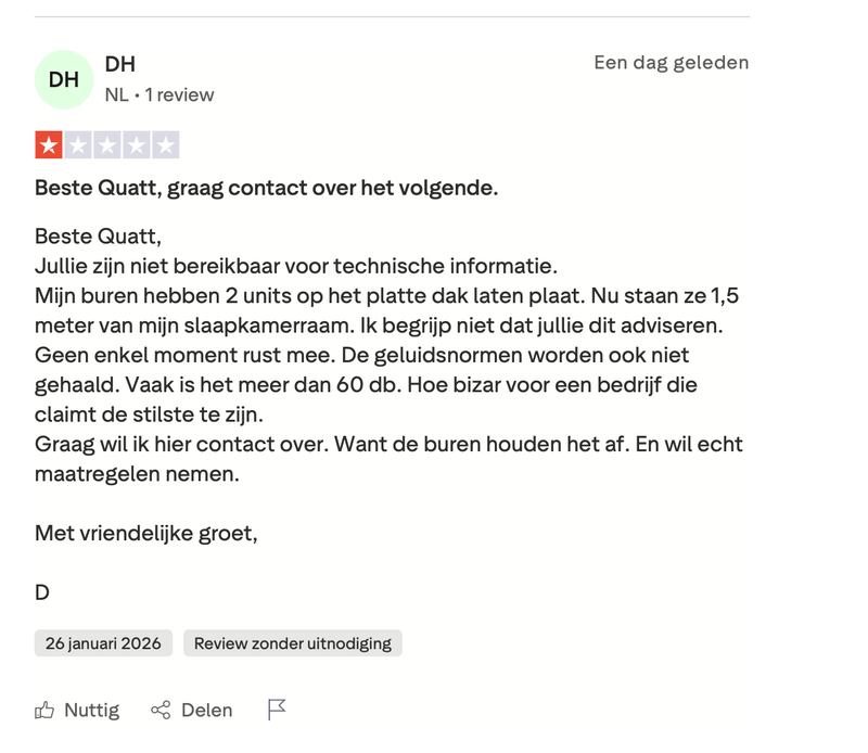

TWN
TD-91 schreef op maandag 26 januari 2026 @ 13:17:
Voor mijn beeldvorming, gezien ik op het punt van bestellen sta, zijn er ook V2's bij mede-tweakers die niet vergeleken worden met een bouwstofzuiger? Of gaat het hier mogelijk om een algemeen probleem bij alle installaties tot dusver?
Mijn WPAC berekening is namelijk met de opgegeven waarden op het randje van acceptabel ;)
Hier ben ik ook benieuwd naar, ook op Trustpilot lees ik reviews over de geluidsproblemen van vermoedelijk V2 installaties (aangezien de reviews uit 2026 komen, maar dit is een aanname). Ik hoop dat Quatt hier snel een oplossing voor vind en aanbied.

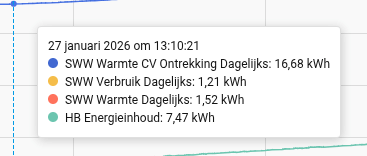

SWW verwarmrun met nu kloppende meters.
Afbeeldingslocatie: https://tweakers.net/i/-rw9B22HZ8HhZAC9Mp-6FknDgBI=/fit-in/4000x4000/filters:no_upscale():strip_exif()/f/image/UvEmMKJFDSbIFglwiJIBLlJB.png?f=user_large
Afbeeldingslocatie: https://tweakers.net/i/qXZtaA61jdMeAsg6eJ3OiXSZah4=/fit-in/4000x4000/filters:no_upscale():strip_exif()/f/image/VoAuRklxJ0gpIA7TJtMHzrHn.png?f=user_large
Stroomverbruik: 1,66 - 1,21 = 0,45 kWh
SWW Warmte CV onttrekking @jj85 : 17,89 - 16,18 = 1,71 kWh
COP = 3,8
SWW Warmte vatinhoud @Brent : 2,87 - 1,52 = 1,35 kWh
COP = 3, 79% van de warmte onttrokken uit de CV.
Er lijkt dus warmteverlies te zijn, wat op zich niet gek is. Maar 21% verlies? Belangrijk is dat de methode vat-energieinhoud grof is, en is ook al door anderen (en mij) opgemerkt dat ook Quatt nogal fluctueert in een dergelijke schatting. Verbetering mogelijk iig, en wellicht daarmee een kleiner verschil.
  • Toby-Wan
  • Registratie: Augustus 2018
  • Laatst online: 19:01
Brent schreef op dinsdag 27 januari 2026 @ 16:21:
COP = 3,8
Is stroomverbruik alleen van Heatcharger? Zo ja, wat was stroomverbruik van buitenunit(s) en daarmee de totaalCOP?
WP: Quatt Mono (v1) + 3kW BUH (DIY), SWW: E-boiler 250L & modulerende PV sturing, gasloos okt'25, PV: 6040 Wp ZW/NO (SE3000H, Enphase IQ8, APsystems), 1x HW PIB 2.7 kWh
  • Brent
Toby-Wan schreef op dinsdag 27 januari 2026 @ 18:18:
Alleen de HC. Voor de totaalCop zou ik moeten weten wat de warmte uit de wps is, en van die Cic heating energy ben ik niet 100% zeker. Of dat niet stiekem een optelling is. Idem met Cic stroomverbruik trouwens. Volgende stap is mss Cop "sensoren".

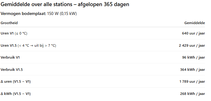

  • raven22
  • Laatst online: 11:24
Ik controleer/regel de bodemplaatverwarming nu bijna een maand via een shelly en homeassistant. BPV gaat aan bij een defrostcycle met buitentemperatuur onder 1 graad en blijft na defrost nog 15 minuten aan.
Uit interesse eens gekeken wat het resultaat is.
Volgens de Quatt app is er door mijn duo v1.0 in januari tot nu toe 516 kwh verbruikt. Volgens mijn homewizard kwh meter in de meterkast (meet alleen de groep van de duo) is de score 422 kwh. Is toch bijna 100kwh verschil. Met een opgewekte warmte van 1920kwh geeft dit een Cop van 4,55 ipv 3,72.
Quatt Duo V1 - 3kw BUH - VVW en LTV - WPB: Atlantic Explorer V5 - PV: uit 2026 1030WP met Zendure S800 plus - PV: uit 2012 2400WP met Goodwe XS2200
  • jj85
raven22 schreef op woensdag 28 januari 2026 @ 08:54:
Kan goed kloppen, had daar ooit een excelsheet voor gemaakt.
Dit nogmaals gedaan met de huidige weerdata en het door GTP laten oplossen. Komt een soortgelijk verschil uit.
Best nog wel afhankelijk van waar je woont. Maar dit is van de afgelopen dagen de gemiddelde uitkomst.
V1.0 en V1.5 zijn per abuis omgewisseld. Dus waar V1 staat is het V1.5 en vice versa 8)7
Afbeeldingslocatie: https://tweakers.net/i/Q6K1MUtpIVUHd8OxPyjzDDo_1SI=/fit-in/4000x4000/filters:no_upscale():strip_exif()/f/image/Ec7clOQiILK3W1rOwLUcxpIa.png?f=user_large
Afgelopen 365 dagen
Afbeeldingslocatie: https://tweakers.net/i/7bbXQuqRTfg1XyQw_fuEJoIDAWU=/fit-in/4000x4000/filters:no_upscale():strip_exif()/f/image/FoTcVfVmNxujnUSrc2XyE1DK.png?f=user_large
Slechts scorende plaats

jj85 schreef op woensdag 28 januari 2026 @ 09:15:
Afgelopen 365 dagen
@Quatt Support Wanneer fixen jullie dit?
jj85 in "Ervaringen met Quatt Deel 2"
Eh kloppen je plaatjes wel? V1.5 zou toch juist lager verbruik moeten hebben dan V1.0?
  • jj85
One-eye864 schreef op woensdag 28 januari 2026 @ 09:36:
Klopt, de tags v1 en v1.5 zijn omgewisseld. Scherp! Heb een disclaimer toegevoegd 8)7 :X
Uitkomst blijft wel staan.

"Graag wil ik hier contact over. Want de buren houden het af. En wil echt maatregelen nemen"
Afgelopen 365 dagen
Hier sinds een aantal weken de bodemverwarming geheel uit staan.
Totop heden geen problemen met ophopingen van ijs. Max een centimetertje. Afvoergaten in de bodem blijven bij mij dan ook nog gewoon open.
Wel fijn als je dat makkelijk even buiten kan checken en er niet het dak voor op moet oid.
Vaak ben je te bang :)

Toby-Wan schreef op woensdag 28 januari 2026 @ 23:46:
Hier wordt ie aan onderzijde ondersteund door 2 hoekprofielen en aan bovenzijde door een klemband (https://www.warmteservice...Eh7TXlzVcZ9waAimOEALw_wcB)
Dat kan ook, ook een prima idee! Was zelf al even aan het tinkeren geweest gisteravond en over de nacht een printje laten draaien:

2. De adviseur gaf aan dat de geluidsnormen op de erfgrens golden 'bij een deur of raam van de buren' - dus niet de daadwerkelijke erfgrens. Ik kan dit nergens terug vinden. Weet iemand waar dat op gebaseerd kan zijn?
