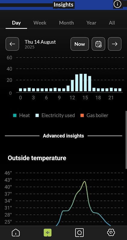

Zomaar iets dat me opviel deze dagen, zodra de buitentemperatuur (zoals door Quatt gemeten) boven de 30 komt gaat het stroomverbruik omhoog, van 5W naar 30W. Ik neem aan dat dit met de circulatiepomp te maken heeft en proberen 'ze' om de unit niet al te heet te laten worden danwel de druk in het koelcircuit niet te ver te laten oplopen. Weet iemand meer details hierover?

lieverd schreef op donderdag 14 augustus 2025 @ 18:17:
Dat zie ik hier (v1.5) niet terug
  • jordy5
  • Laatst online: 24-10 10:17
Bij mijn v2 ook niet zichtbaar. Gewoon +/- 285 Wh p/dag.

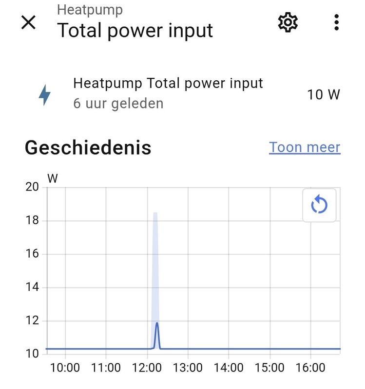

Ik heb wel een piek gezien van 18W op de duo vandaag, tov de 10W normaal.
Status was toen ook niet standby maar "onbekend" voor ongeveer anderhalve minuut.
Afbeeldingslocatie: https://tweakers.net/i/y1ol-iyDfvC99eVQ4Or0ML9hFn0=/x800/filters:strip_icc():strip_exif()/f/image/UKklkPqNjBtlWsUqSkDPXODx.jpg?f=fotoalbum_large
[ Voor 53% gewijzigd door Dylanf97 op 14-08-2025 19:15 ]

Dylanf97 schreef op donderdag 14 augustus 2025 @ 19:13:
Dat doet hij waarschijnlijk elke 24h. Anti stick protection van de waterpomp.
stickyPumpProtectionEnabled: A flag that indicates when the circulating pump is being operated to prevent pump from sticking
Dat is niet het piekje dat ik bedoel, bij mij duurt het echt zo lang als het 30+ graden is. Zal er een plaatje bij doen. Ik heb een quatt v1.? uit oktober 2024. cic firmware 3.6.0 en app build 875.
Afbeeldingslocatie: https://tweakers.net/i/g6Blr6JUx9LsRcF7XrLp0TS_Xto=/fit-in/4920x3264/filters:max_bytes(3145728):no_upscale():strip_icc():strip_exif()/f/image/NuIbmsykKkFwjfGwsUYI6Tvp.jpg?f=user_large

Een Quatt van okt24 is een 1.5, tenminste bij CPM, AlfredPteD, jj85 en Fragger123 wel.
Mijn Quatt 1.0 (jun23) heeft zo'n verhoogd verbruik niet, ook niet bij 38graden buiten.
Is je waterdruk nog wel goed?

Heb je toevallig ook een kWh-meter aan de Quatt hangen?
(Of een p1 waar je dit op zou moeten kunnen terugzien?).
Daar hecht ik wat meer geloof aan dan aan de resultaten in de app.

Denk dat Lieverd wel een punt heeft en ik twijfel ook niet aan de meetwaarden..
Leverdatum Okt 24 is waarschijnlijk een v1.5, dus met R32.
R32 condenseert niet meer bij buitentemperaturen van +> 35 graden, en kan dus zijn werk niet meer doen.
Bij een kennis van me met een ander merk (alpha innotec), komt dan een hoge temp waarschuwing.
Ik denk dat de quatt dan gewoon de waterpomp aanzet, en zo via "koude" vanuit de woonkamer de quatt koelt.
Overigens is die buitentemp van 43 graden dus weer het gevolg van de zon die op de buitenthermostaat staat te schijnen, en in werkelijkheid vermoedelijk slechts 35 graden.
Weer een reden om toch de buitentempmeter te verplaatsen/ af te schermen tegen zoninstraling.
Misschien voor onze slimme tweakers een nog betere onderbouwing te geven!

Ik heb ook een Quatt 1.5 inderdaad en zie deze piek niet. Het was gisteren ruim boven de 30 graden (33 graden. Linker kant van de grafiek is 31 graden en de rest van de dag is het alleen maar warmer geweest. Je ziet de gele lijn redelijk constant + een piekje ivm pomp beveiliging (dagelijks het zelfde)
Afbeeldingslocatie: https://tweakers.net/i/sh_eSnntuvS__AM0A3JA3wYBv2k=/fit-in/4000x4000/filters:no_upscale():strip_exif()/f/image/NwQuJ9AhPKU8qxueDt4ad0pN.png?f=user_large

R-32 koudemiddel kan condenseren boven 32°C, mits het systeem voldoende druk handhaaft en de temperatuur onder de kritische temperatuur van R-32 ligt, namelijk 78,11°C. De benodigde drukken voor R-32 bij relevante temperaturen, uitgedrukt in bar, zijn:
• Bij 32°C: ~19,28 bar
• Bij 40°C: ~23,76 bar
Deze waarden zijn gebaseerd op standaard druk-temperatuurdiagrammen voor R-32. Condensatie is mogelijk zolang het systeem de vereiste druk voor de gegeven temperatuur kan leveren.
Afbeeldingslocatie: https://tweakers.net/i/exNcIpzCankgU_IZ8o0FspBTMis=/x800/filters:strip_exif()/f/image/QRZbJdOEI3jpcKE7eBvVT1JB.png?f=fotoalbum_large
NB De buitenunit heeft nog een temperatuursensor bij de condensor in de kast (plaatje met winterwaarden)
Afbeeldingslocatie: https://tweakers.net/i/rLROqFC1IjlIMz-uA5tU4UVfA2E=/fit-in/4920x3264/filters:max_bytes(3145728):no_upscale():strip_icc():strip_exif()/f/image/4ToX8qz8yu0zFe5DVhloE9nL.jpg?f=user_large

Ik vind die 43 niet perse onlogisch hoor. Als je Quatt in de zon staat worden alle oppervlakten er omheen ook stevig verwarmd. Staat die Quatt bijv op een bitumen dak dan vind ik 43 niet onlogisch als de buitentemperatuur al boven de 30 graden ligt.

Interessant! Hoe werkt dat in de praktijk?
Want de condensatiekant is de warme kant, waar de hitte wordt afgegeven toch? Zou dit dan niet moeten betekenen dat je boven de 35 graden niet meer kunt koelen met een R32 warmtepomp? Dat lijkt me niet, want airco's doen het dan ook gewoon nog?

Het is nu weer 30+ en de app geeft verhoogd stroomverbruik aan. Dit is wat de json-feed zegt. Ik zie "powerInput": 31.002454 en "flowRateFiltered": 0.0. Ik word er niet wijzer van.

Tsja, met de waarden in de json wordt niet duidelijk wat jouw Quatt aan het doen is. Bjorn Nyland zou zeggen: “sending your data to China”.
Jij kan twee dingen doen:
1- ticket aanmaken bij Quatt Support
2- een modbus sniffer aansluiten en kijken wat de data van de buitenunit naar de CiC prijsgeeft
Ik zou beginnen met een ticket bij Quatt Support 🥳

Heb er zojuist een watt-meter tussengehangen. Daarvoor moest de WP even van de stroom af. Daarna was het stroomverbruik in de json-feed (en dus in de app) gezakt van 31 naar 5 W. De watt-meter geeft 3W aan. Als het hogere verbruik weer terugkomt zal ik het melden. Wat me wel opvalt in de eerder geposte json-feed is dat de temperatureWaterIn/Out bijna 5 graden van elkaar verschillen. Je zou denken dat ze gelijk aan elkaar moeten zijn als de pomp uit staat.

@onlinaius
Ik denk dus dat het bij koelen toch iets anders werkt, dan ik nu weet.
Wel interessant, zeker ook de echte r32 gegevens.
