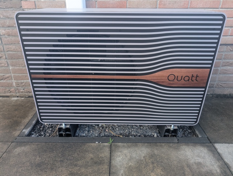

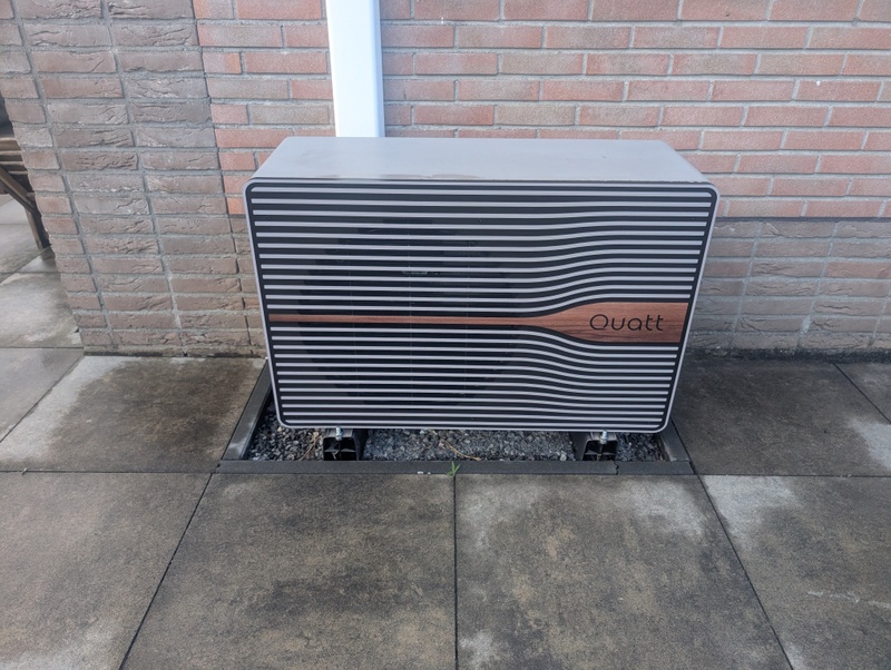

Het heeft een tijd geduurd maar gisteren werd ik verrast door ene bezoek en het nieuwe front paneel is erop gezet. Deze zou niet gespoten zijn en beter de kleur moeten behouden.

blackmaze schreef op woensdag 9 augustus 2023 @ 14:42:
Het lijkt dat ze de eerste batch nieuwe front panelen binnnen hebben want er staat zowaar een afspraak ingepland om er eentje , bij ons te vervangen! (gemeld in begin mei)
En ze komen dat doen op een zondag nog zelfs. (waarschijnlijk maar 5min werk)
ze nemen wel een brede afspraak tijd van 8:00 tot 17:30 afwachten dan !
Deze batch v2 of v3 panelen zijn ook niet alles...
Maandje verder en begint met afbladeren .

Dat nieuwe front oogt echt wel beter vind ik persoonlijk. Misschien wat saaier dan het origineel, maar het fan gat valt nu VEEL minder op.

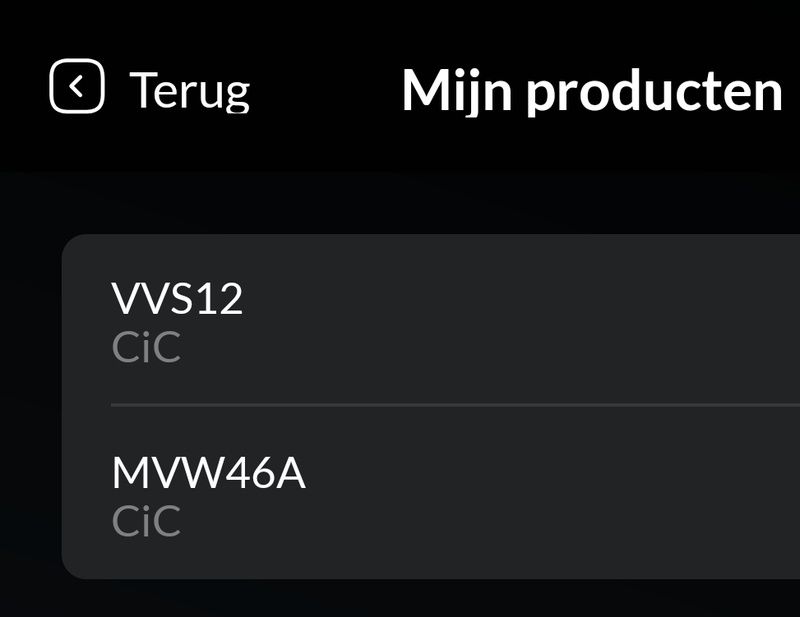

Misschien heb je 2 telefoons nodig om in de app e.e.a. te kunnen zien en soundslider te kunnen gebruiken??
Maar 2 * CiC, met elk een IPadres+ JSON zou toch moeten kunnen. Wat denken de ITers hiervan?
Als IT-er had ik precies dit beeld. Ik zou niet weten waarom twee aparte installaties niet ieder een quatt zouden kunnen gebruiken.

Zou idd kunnen dat de app niet geschikt is voor managen van twee aparte wp’s, maar dat is dan idd met twee acocunts wel oo te lossen…
Dat kan de app zeer zeker. Ik heb mijn eigen Quatts en die van mijn schoonouders beide in de app zitten en kan makkelijk schakelen tussen de twee (incl. de historie en instellingen)
Ik ben benieuwd. Ik heb het paneel gisteren vervangen. Ik had ook het idee dat het gewoon zwart kunststof was (het voorgaande paneel voelde overigens veel zwaarder (massief) dan het nieuwe kunststof paneel (simpele plastic cover), waar ook veel meer flex in zit).
Ik laat het oude paneel nog maar even staan, mocht deze uiteindelijk mooier blijven dan het nieuwe dan kan ik weer wisselen.

Slim idee! Bij mij werd het uitgevoerd en heeft men de oude voorkant weer meegenomen.
onlinaius schreef op donderdag 7 augustus 2025 @ 11:29:

  • Erik1805
  • Laatst online: 15:46
Mijn front begint ook af te bladderen. Ik heb hem nog niet eens een jaar staan. Kan ik een nieuwe aanvragen?
Afbeeldingslocatie: https://tweakers.net/i/JyhNrR_M4vr_jM_Ybf0kHaeoLuo=/x800/filters:strip_icc():strip_exif()/f/image/vVbI7vsp72HlSaO3JVs7kTso.jpg?f=fotoalbum_large
  • jj85
  • Laatst online: 13:52
jj85
Erik1805 schreef op zaterdag 9 augustus 2025 @ 11:52:
Ja, stuur een fotootje mee
  • Dylanf97
  • Laatst online: 14:56
Hier ook inmiddels, installatie is in oktober pas een jaar oud.
