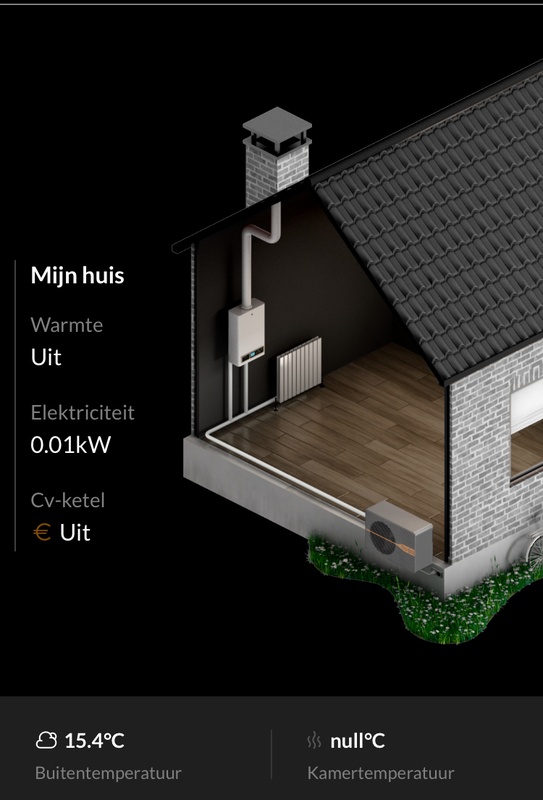

Shandar04 schreef op donderdag 31 juli 2025 @ 13:53:
Is het niet beter om te spreken over m3, de inhoud van een kamer word ook bepaald door de hoogte van het plafond.
Sorry, maar hier ben ik het absoluut niet mee eens. Op dit punt ben ik toch echt team Bob: gewoon cijfers geven, geen gedoe met subjectieve maatstaven als 'koelt tot 100 m3', want dat hangt veel te sterk af van allerlei andere factoren.
Mijn Quatt kan het hele Gelredome verwarmen. Dat het met 0.01 graad is doet er niet toe hij kan het hele Gelredome verwarmen!

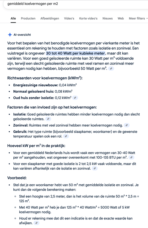

onlinaius schreef op donderdag 31 juli 2025 @ 16:19:
Maar 2kW max voor 40 m2 vind je OK?
Afbeeldingslocatie: https://tweakers.net/i/LQkwUgsVknSxNRdCyS0XliOW7gc=/x800/filters:strip_exif()/f/image/mtalJErWENbIjTtyoq37S4Ho.png?f=fotoalbum_large
Als je kamer / ruimte 2.6 hoog is, is dat dus 78 tot 104W/m2

paQ schreef op donderdag 31 juli 2025 @ 16:23:
Zoninval kan de berekening wel aardig veranderen inderdaad. Met grote glazen ramen en zonder rolluiken / luifels gaat bijna iedere airco het moeilijk krijgen.
Maar nogmaals: de cijfers liegen niet, er zijn februaridagen dat ik minder dan 48 KWh thermisch nodig had in mijn 133 m2, redelijk normaal geisoleerde woning, en de dagen dat ik boven de 80 uitkwam waren afgelopen winter op 1 hand te tellen.
En dan is het verschillen tussen binnentemperatuur en buitentemperatuur in de winter over het algemeen ook nog eens een stuk groter dan in de zomer.
Waar de cijfers die je aanhaalt precies op gebaseerd zijn durf ik niet te zeggen, maar het zou me niet verbazen als deze wat meer gericht zijn op hoe men airco's vaak gebruikt: half uur voor het slapen gaan aan, en het moet koud zijn als je gaat slapen.
En dat is ook de grote 'maar' als je uitgaat van 1 Chill. Wij roepen hier altijd om het hardst dat je met een warmtepomp anders moet gaan verwarmen dan met een CV ketel. Als je uitgaat van 1 chill moet je ook anders gaan koelen dan met een airco, die vaak meer gebruikt wordt als een CV ketel, met een stevige overcapaciteit.
[ Voor 22% gewijzigd door onlinaius op 31-07-2025 16:48 ]
Tuurlijk kan dat, als je ruimte maar slecht genoeg geisoleerd is.
Maar als je het omdraait kom je dan bij een woning van 100 m2 op 7.8KW tot 10.4KW verwarmingsvermogen.
Theoretisch kan het, maar ik kom ze ook hier niet (vaak) tegen.

onlinaius schreef op donderdag 31 juli 2025 @ 16:27:
Kan, maar 2 kW is full on.
Dus compressor en fan voluit.
Als dat in de winter buiten staat heb je daar 0 last van.
Ik wil jouw nekspieren wel eens zien ontspannen als je hem na 24 uur uitschakelt ;)

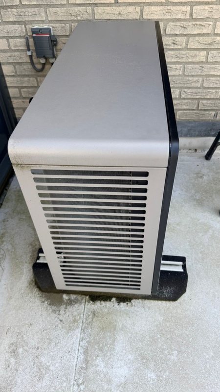

erwindw871 schreef op donderdag 31 juli 2025 @ 13:47:
Even een update wat betreft het frontpaneel van de Quatt;
- Op 3 juli 2025 heb ik een melding gedaan bij Quatt. Het viel mij op dat de verf op het frontpaneel van de Quatt eraf begint te bladderen.
- Dezeflde dag kreeg ik een reactie. Het is een bekend probleem. Ik heb de keuze: ik krijg een nieuw frontpaneel opgestuurd (met dezelfde problemen) of ik kan wachten tot de nieuwe versie die ze aan het ontwikkelen zijn gereed is. Ik heb gekozen voor de tweede optie.
- Op 21 juli 2025 kreeg ik een melding dat het nieuwe frontpaneel klaar is voor distributie. Ik heb de keuze voor zelf vervangen of ik kan kiezen om het paneel te laten vervangen. Ik heb gekozen voor het tweede (de Quatt hangt bij mij op 1 hoog en kan er zelf lastig bij). Ik hoef niet thuis te zijn wanneer ze het paneel gaan vervangen mits de Quatt op een toegankelijke plek hangt. De precieze planning zou nog volgen.
- Gisteren (30 juli 2025) kreeg ik een update over mijn service-verzoek. Hier stond eigenlijk alleen in onder welk ticketnummer mijn verzoek is geregistreerd en dat er nog contact opgenomen wordt voor het vervolg.
- Vandaag (31 juli 2025) stonden er ineens 2 vriendelijke (Slowaakse(?)) monteurs aan de deur; ze kwamen het frontpaneel vervangen. Met een kwartiertje waren ze weer klaar, de Quatt ziet er weer netjes uit. Blij!
Overigens wist ik niet dat ze vandaag langs zouden komen, ik was even verbaasd, ze gaven zelf aan dat ze de hele dag al dergelijke reacties kregen :) . Toch netjes opgelost zo!
Op 22 september 2024 melding gedaan van een kromtrekkend en afbladderend front.
Op 23 september een reactie dat ze op de hoogte waren van het probleem. Kon een vervangende krijgen, of wachten op de nieuwe die eind 2024 beschikbaar was.
Gewacht tot eind 2024, toen tot halverwege 2025, toen hier voorbij zien komen dat er nieuwe frontjes zijn, gewacht tot vandaag of ik ook een mail zou krijgen.
31 juli 2025 nog geen mail. Zelf een mail gestuurd. Hoop op snelle (re)actie.
Maar fijn om te zien dat ze het hebben opgelost, nog wel jammer dat de communicatie nog steeds niet helemaal lekker loopt en ze onverwachts op je stoep staan. Denk dat ze nog iets meer AI in het ticketsysteem moeten stoppen ;)
Ik meen me te herinneren dat iets of iemand had gezegd dat de "verbeterde frontjes" dezelfde style zouden hebben als de nieuwe v2's. Kan het helemaal mis hebben, maar hopelijk hebben ze je niet gewoon nog frontjes uit voorraad gegeven. Vooral omdat jij de melding pas 3 juli hebt gedaan en anderen (waaronder ik) al vele maanden geleden. Ik kreeg na het mailtje van 21 juli te lezen dat het wel 3 weken kon duren, had wel optie 1 aangeklikt overigens..

Heeft iemand enig idee waarom de T6 en CiC niet meer met elkaar communiceren. Kamertemperatuur staat continu op “Null”. Ook als er wel warmtevraag van de T6 is. Vlak voordat we op vakantie zijn gegaan is er cv-onderhoud geweest en heb ik de Quatt tijdelijk uitgezet. Sindsdien dit probleem. Heb zowel de CiC als T6 al meerdere keren herstart.
Afbeeldingslocatie: https://tweakers.net/i/D2jHTEGW8tMa2tb-QIFJ3ulrhmI=/x800/filters:strip_icc():strip_exif()/f/image/uLXFWtOe14kYlwknGHC9wUrc.jpg?f=fotoalbum_large
  • jj85
jj85
scotman21 schreef op zaterdag 2 augustus 2025 @ 09:59:
Monteur heeft de T6 weer op de CV aangesloten misschien?
Al gekeken of de kabeltjes allemaal nog correct zijn aangesloten? Kan bij het onderhoud los zijn geraakt of verkeerd zijn aangesloten.

  • scotman21
  • Laatst online: 20:14
jj85 schreef op zaterdag 2 augustus 2025 @ 10:02:
Nee is verder niks gewijzigd. T6 zit nog gewoon op de CIC. Ook de kabels zitten niet los.

scotman21 schreef op zaterdag 2 augustus 2025 @ 10:47:
De T6 werkt met een ketelmodule. Deze zal naast de cv zitten.
Deze moet uiteraard ingestoken zijn in het stopcontact.
Er zit ook een drukknop op. Bedien die eens. Er moet dan minstens 1 van de twee ledjes gaan branden.

  • scotman21
Ehbrands schreef op zaterdag 2 augustus 2025 @ 11:08:
De ketelmodule werkt, als ik de gevraagde temperatuur met 3 graden verhoog dan brandt het lampje op de ketelmodule ook. Alleen de ketelmodule en CiC communiceren niet meer met elkaar. In de Quatt app mis ik ineens ook de historische temperatuurontwikkeling van binnenshuis. Zo vreemd. Er loopt gewoon een kabel van ketelmodule naar CiC. Alles al gereset maar in JSON-data en in de app verschijnt er geen kamertemperatuur.

  • pietjm
  • Registratie: April 2020
  • Laatst online: 16:20
scotman21 schreef op zaterdag 2 augustus 2025 @ 12:32:
Probeer de thermostaat eens helemaal opnieuw te installeren. Is wel wat werk.
NH, vrijstaand, 182 m2 incl verw garage, 1 Quatt met T87M2018 thermostaat, alles OT, duurzaam in Quatt app aan met echte tarieven, HRE 36/30, 4950 wp panelen, vvw beneden met HR++, radiatoren boven, de koffie nog steeds op z’n Italiaans.

Afgelopen week een nieuw front ontvangen. Ik had gekozen om het zelf te monteren. Dat vergde toch meer inspanning dan verwacht. In plaats van zes boutjes los en weer 6 boutjes vast, moest ik de twee voorste bouten, waar de Quatt mee bevestigd is op de big foots, eerst verwijderen. Deze bouten zijn namelijk zo lang dat ze tegen het front duwen en het front daardoor niet weg te nemen is. Daar komt nog bij dat het nieuwe front dikker is en de bouten nog verder naar voren zitten waardoor ze nog maar net in de u-gaten passen.
Zijn bij jullie die bouten ook zo lang dat ze voor het front uitkomen?
Afbeeldingslocatie: https://tweakers.net/i/chyPWrxw2b0q6PlZ2a7R7NsrjN8=/x800/filters:strip_icc():strip_exif()/f/image/noxKN8JvSwpnCEa8RgtsmZeB.jpg?f=fotoalbum_large
Afbeeldingslocatie: https://tweakers.net/i/7suz6swaAFQFV_ZxWMby6OTHr00=/x800/filters:strip_icc():strip_exif()/f/image/fCmzPZ1takU5DiyheOiaeFXh.jpg?f=fotoalbum_large
Ook vind ik persoonlijk het oude front mooier en steviger. Nu is de zijkant zwart, dat was grijs, net als de behuizing. De oude was massief en deze is hol plastic.
Afbeeldingslocatie: https://tweakers.net/i/xIx_qDOtz8ueIXoYwT2EU5JypAg=/x800/filters:strip_icc():strip_exif()/f/image/wqz5fO80ajUwmGQYyuzhSJA5.jpg?f=fotoalbum_large
