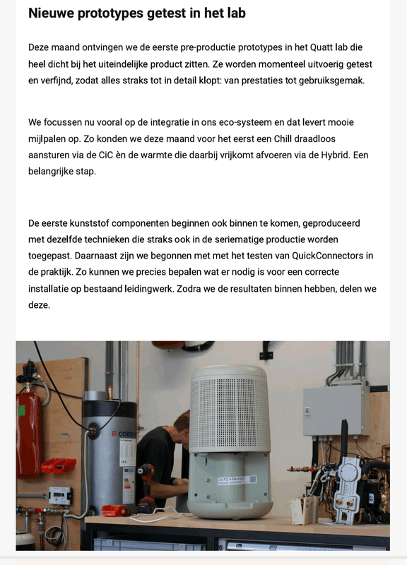

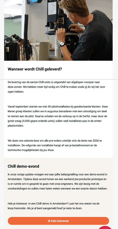

  • Toby-Wan
  • Registratie: Augustus 2018
  • Laatst online: 11:23
Ragnar9999 schreef op dinsdag 29 juli 2025 @ 19:30:
Behalve de qua vermogen dan beperkende factor zou het voor mij de keuze zijn tussen 4x een airco (al dan niet meerdere binnenunits en 1 buitenunit) voor pak em beet 10.000 euro of de quatt hybride wp met iets van 5 x een chill voor pak em beet 10.000 euro.
Voordelen;
1 buitenunit i.p.v. meerdere
1 kamer extra koeling
besparing op gas
Let wel, dat een airco een uitontwikkeld product is die meerdere jaren kan blijven hangen met nagenoeg 0 omkijken.. daarnaast praktisch alle aircos kunnen ook verwarmen dus gasbesparing kan je sowieso hebben.
De Chill is nog in "proefkonijn" status, Quatt moet nog beginnen met de pilots.. 0 praktische ervaringen en 4-5x condensbakjes om te legen..
Net wat je smaak / voorkeur is
WP: Quatt Mono (v1) + 3kW BUH (DIY), SWW: E-boiler 250L & modulerende PV sturing, gasloos okt'25, PV: 6040 Wp ZW/NO (SE3000H, Enphase IQ8, APsystems), 1x HW PIB 2.7 kWh

Update over de Chill
Afbeeldingslocatie: https://tweakers.net/i/bqNJ9b9Yjf_-U-aoWpdkN8OAHRI=/x800/filters:strip_exif()/f/image/SbCkdzf1AUfEdrEJauwcsZsR.png?f=fotoalbum_large
Afbeeldingslocatie: https://tweakers.net/i/ZRP5VCHfROqfAWUFjm7X08M-fsc=/x800/filters:strip_exif()/f/image/DOyN2Q9DusdnvpoxspIqAaUc.png?f=fotoalbum_large
Afbeeldingslocatie: https://tweakers.net/i/rWcDDGO_HCw_5Lh3VyugioOuPU4=/x800/filters:strip_exif()/f/image/nUWfgny6YNwA2LOjsalr6zZ4.png?f=fotoalbum_large
Uit de mails te lezen is de Chill nog lang niet klaar om uitgerold te worden. Ik snap niet waarom ze niet eerlijk zijn in hun planning en status van de producten. AE is hetzelfde verhaal. In mei een presentatie met nog meer nieuwe producten. Klinkt allemaal leuk en interessant, maar ze krijgen het niet zoals ze zeggen. Alles wordt uitgesteld. De Chill gaat natuurlijk ook niet uitgerold worden voor de lente van 2026 bij alle preorders. Tegen die tijd komt er weer een mail dat het iets langer gaat duren.
  • Toby-Wan
Wel "grappig" om te zien hoe ze pas deze maand voor het eerst warmte via de buitenunit hebben afgevoerd, zeker in relatie tot de geplande uitrol afgelopen voorjaar..
Ook de levering van kunststof onderdelen, moment dat dat naar serie productie gaat, duiken er zeker nieuwe issues op. Kunststof mallen in orde krijgen voor prototyping is 1 ding, voor serie productie is iets anders. Net als pannenkoeken, de eersten mislukken altijd :X
Volledig eens met @Verwijderd , dit wordt nog een lange weg..

Ik waardeer het wel dat ze ons op de hoogte houden met de updates. Mocht de Chill goed en stil werken dan is het behoorlijk revolutionair en echt een nieuw product.
Zijn er tweakers die naar de Chill demo avond gaan? Voor mij is het te ver weg. Maar ik ben wel benieuwd naar de aansluiting en de geluidsproductie.
Kan je naast een Chill thuiswerken en/of slapen? Dat kan wel met een vaste airco, maar eigenlijk niet met een mobiele airco.
  • Knul
  • Laatst online: 11:56
Ik maak me wel zorgen om het geluid. 'Ruim onder een mobiele airco' is nog een hele bak luider dan een split unit airco...
  • Dylanf97
  • Laatst online: 09:38
Ik vind het hele bericht maar vol zitten met mitsen en maren.
Ik ben zelf een E man, dus ik vertrouw op de rest hier om te zeggen of 2 (/1,6) kW koelvermogen voldoende is voor de gemiddelde slaap-/ of woonkamer?
Ik ben benieuwd naar die demo, kan er zelf helaas niet bij zijn door de afstand.
Als ze nu inderdaad roepen dat ze "ruim onder een mobiele airco' zitten qua geluid begin ik me toch enigszins zorgen te maken of dat ding wel geschikt is om neer te zetten in de slaapkamer.

Op de foto uit de laatste nieuwsbrief zie je een Chill waarvan de condensatiebak is uitgenomen. Ik heb voor je het "tuutje" omcirkeld waaruit de condens in de condensatiebak druppelt. Er direct een slang aan koppelen zou vast kunnen, maar dat doet in de huidige vorm wel afbreuk aan het ontwerp (omdat de condensatie bak er dan uit moet), dus dat is niet iets wat wij al zullen aanbieden.
Afbeeldingslocatie: https://tweakers.net/i/HmbJnm8np9vyaOAZFU7Q_1PG8CQ=/800x/filters:strip_exif()/f/image/tfX4BoQ2SLBkPb56KP4FEUA5.png?f=fotoalbum_large

Het is inderdaad duidelijk dat we bij het lanceren van de Chill (pre-orders) een misschatting hebben gemaakt van de tijd die we nodig zouden hebben om het concept tot een volwaardig product uit te werken. En de uitdagingen die tot vertragingen hebben geleid lagen zowel binnen de ontwikkeling van de Chill, maar ook bij de ontwikkeling en uitrol van alle andere nieuwe producten van Quatt.
(Pre-)productie
De samples die jullie in de email zien, zijn nog prototypes. De plastic onderdelen van die units komen inderdaad nog niet uit de productiematrijzen. Maar de kunststof componenten waar de email naar refereert zijn wel daadwerkelijk onderdelen uit de uiteindelijke massa productie mallen, dus die "eerste pannenkoeken" zijn gemaakt. En daar komt inderdaad ook nog her en der wat finetuning bij kijken voordat we ze écht op schaal kunnen laten produceren.
En als laatste, de progressie betreffende de CiC communicatie en samenwerking met de warmtepomp is misschien toch wat interessanter dan de email doet vermoeden. Onder andere omdat de Chill via Thread zal communiceren (en de CiC dat uit zichzelf niet ondersteund ;) ), maar ook omdat het dus om een validatie van de integratie van Chill in het hele systeem gaat, en enkel de niet losse functionaliteiten op zichzelf (zoals hitte afvoeren via de Hybrid).

Het zou fijn zijn wanneer er inderdaad structureel een medewerker van (of via) @Quatt Support hier zijn of haar hoofd en kunde laat zien: vaak wordt er van alles verondersteld, maar een antwoord krijgen van Quatt zelf is fijner (kan niet/dat werkt zo niet etc. is ook een antwoord).
Dan gelijk maar Chill-vragen:
komende maandag komt een Quatt-adviseur hier voor Quatt 2.
Nu zou het natuurlijk handig zijn wanneer hij een prototype van die aansluiting van de Chill in zijn koffertje heeft: dan kunnen we gelijk kijken of dat wel past (ik vermoed, met een zekerheid van 90%, dat het hier niet gaat passen). Dan hoeft er in de toekomst niet nog iemand langs te komen daarvoor.
En waarom weet ik niet, maar ik had 'm toch lichter verwacht dan een mobiele airco: ik heb niet de illusie dat ik dat ding zelf de trap op krijg met zijn 27 kg. Ik denk dus dat ik daardoor van aanschaf af moet zien.
