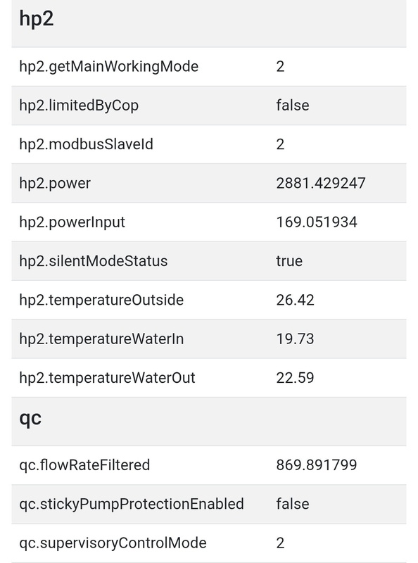

Het is een beetje hoe je wilt rekenen. Ik stook mijn 125 jaar oud huis nu veel anders, ik houd de hele benedenverdieping op 20,5 graad waar ik vroeger mijn woonkeuken alleen van 16:00 tot 20:00 op 20 graden hield en de rest op 15 graden. Dus qua comfort is het een stuk prettiger geworden, alle deuren op benedenverdieping kunnen open blijven en ook de woonkeuken is altijd op temperatuur.
Ik schat dat ik in 2024 van 950m³ gas voor verwarmen naar 35m³ gas ben gegaan, dus 96% besparing. Mijn Quatt heeft in 2024 2751kWh gebruikt. Afgelopen winter was wat kouder, vandaar dat ik 92% aangaf.
De Quatt app houdt geen rekening met mijn aangepaste stookgedrag dus schat mijn (vroegere) gasgebruik hogen in dan hij was het verleden. Maar de verdere cijfers komen redelijk overeen met wat ik zelf meet.
Afbeeldingslocatie: https://tweakers.net/i/51O6ookpfj8P2omLvYT3VKnC7EQ=/800x/filters:strip_icc():strip_exif()/f/image/L1GZzbQ8HsHIXS5IxWzUaOyw.jpg?f=fotoalbum_large
Huis: 125 jaar oud, redelijk geisoleerd. Verwarming: hybrid Quatt met E-CV en radiatoren. Warm water: Ariston WPB. Elektra: 5,4kWp ZP + Marstek V.2 accu

onlinaius schreef op dinsdag 15 juli 2025 @ 10:29:
Quatt kan nog zachter, ik zie 300 vrij structureel, sommigen hebben zelfs 250 gerapporteerd.
Edit: raar genoeg zie ik in de Quatt specsheets van Quatt V1 / 1.5 een minimaal vermogen van 500 watt.
200 en 170 is ook gewoon prima mogelijk.
Afbeeldingslocatie: https://tweakers.net/i/4kcArT6NJS7_EAmCg1pAZP9DwZo=/x800/filters:strip_icc():strip_exif()/f/image/TzEYHLnilzSGeawmzioUmwRd.jpg?f=fotoalbum_large
Afbeeldingslocatie: https://tweakers.net/i/SFYsMF1s4_vvFiS_8s57H_CkHr4=/x800/filters:strip_icc():strip_exif()/f/image/EXNumqBYm6eQkmJM0RWn76jm.jpg?f=fotoalbum_large]

OmeJoyo schreef op zondag 20 juli 2025 @ 13:04:
[Afbeelding]]
nah... misschien een momentopname met toevallig met starten of aftoeren?
COP 14.7 is niet een realistische modus operandi.
En COP 17 al helemaal niet natuurlijk.

paQ schreef op zondag 20 juli 2025 @ 13:19:
nah... misschien toevallig met starten of aftoeren?
COP 12.4 is niet een realistische modus operandi.
Nope, dit is echt wat die draait momenteel.
Cop 14,7 is niet gek hoor met een buitentemperatuur van 26 graden. Kijk maar naar modulerende zwembadwarmtepompen, niet geheel anders en die hebben een COP van 15 makkelijk.
Echter met 26 graden buiten zet je de verwarming meestal niet aan. En als het buiten -7 is dan haal je ook geen COP 4. Maar eerder richting 2. Het gemiddelde van een gehele winter zou tussen den COP 4 en 5 moeten zijn.
  • paQ
  • Laatst online: 21:06
Hij zal staan voorverwarmen dan voor de heatcharger van je pilot installatie.
Dan moet dat deel er wel bij vermeld worden natuurlijk. Dit is geen realistische verwarmingssituatie. Niemand zet met 26 graden zijn verwarming aan om CV (!) water van 19 naar 22 te verwarmen.
Een SWW circuit tot aan de W/W warmtepomp heeft amper inhoud.
[ Voor 7% gewijzigd door paQ op 20-07-2025 15:29 ]

stanman23 schreef op zondag 20 juli 2025 @ 13:25:
Ook alleen als het warm is buiten en het bad zelf koud is.
Ook niet per se een voorkomende situatie.
Heb toevallig vorige maand het eens zo goed mogelijk proberen te monitoren waar de COP van mijn zwembad warmtepomp nu echt op uitkwam. Die claimt ook COP 12.6 te kunnen doen max... (bij W26/A26 8)7 )
Nou:
paQ in "Het grote zwembad topic - Deel 2"
Hij heeft daarna nog maar een halve dag aangestaan en daarna alleen twee middagen om terug te kolen. (Te warm)
Als ik nu mijn VVW water terugkoel naar 17, en daarna "verwarm", dan heb ik ook een idioot hoog COP.
OmeJoyo schreef op zondag 20 juli 2025 @ 13:21:
Of staat de heatcharger nu al het werk te doen, en heeft je buitenunit de compressor niet aan?
Dus alleen fan+waterpomp bijv?
Er ontbreekt context.
[ Voor 53% gewijzigd door paQ op 20-07-2025 13:42 ]
