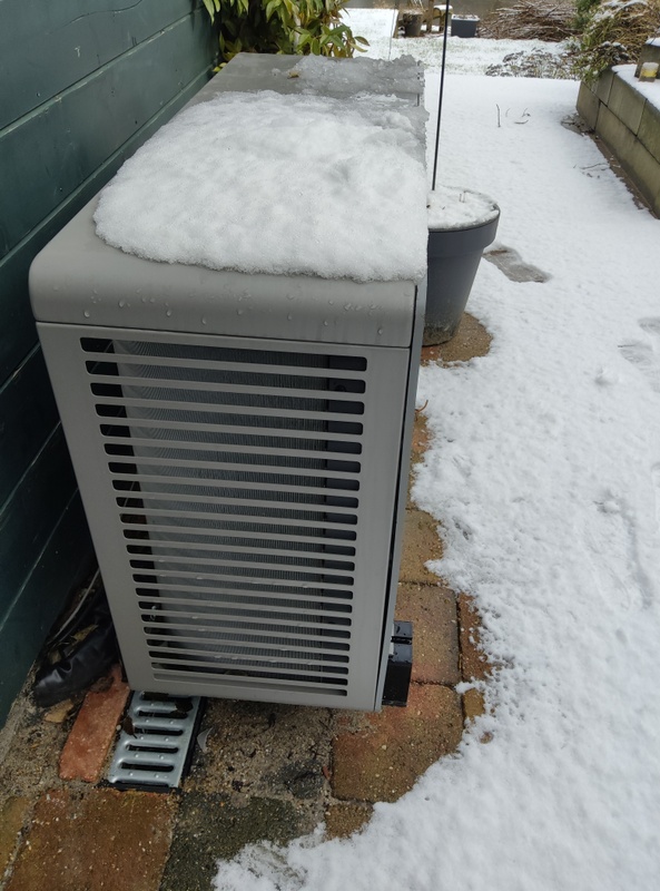

  • fredkroket
Komende donderdag komen ze (als het goed is) mijn Quatt installeren.
De Quatt zal worden geplaatst aan de zijkant van het huis, onder een afdak.
Nu heb ik het topic doorgespit, maar uiteindelijk geen antwoord gevonden op mijn vraag.
Aangeraden werd om een deel van de bestrating te verwijderen en daar grind te leggen. Dan zou de Quatt daarop worden geplaatst. Dit in verband met het condenswater. Echter, op de plaats waar de Quatt komt loopt ook een regenpijp en toen is er voor de optie gegaan om de Quatt op de regenpijp aan te sluiten.
Staat hij bij een aantal van jullie (waar hij dus op de BG staat) gewoon op de bestrating (uiteraard op de kunststof voeten)?

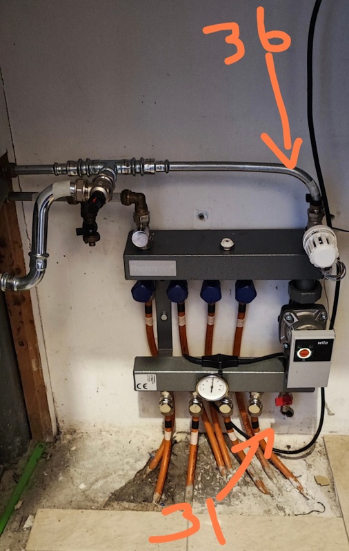

  • Friezin
  • Registratie: November 2023
netappie schreef op dinsdag 16 januari 2024 @ 10:07:
Het stelventiel regelt de verhouding van afvoer koud water. Wat niet afgevoerd wordt gaat inderdaad weer richting aanvoer voor mengen IN de verdeler, net voor de pomp.
Yep, en normaliter staat alles gewoon daar vol open.
Want verdeler stuurt evenveel terug als binnenkomt.
Installateur had hier in eerste instantie een standaard opgehangen, was vergeten dat ik had gemeld dat ik een warmtepomp wilde (ltv). Heeft 'm (mea culpa) na enkele weken snel omgewisseld.
Ik vermoed dat hij wel wist dat je verlagen bijmenging niet voor elkaar krijgt met aan de door jou aangeven knoppen te draaien....
Van de verdeler waar je link van deelde (vermeldt ook expliciet HR) is ook een ltv-versie van.
Waarom dan?
https://thermrad.nl/vloerverwarming/#verdelers

  • Friezin
okijokii schreef op dinsdag 16 januari 2024 @ 10:10:
Staat op de middelste stand, omdat er in dit forum wat discussie was of juist uitzetten beter was of volle bak open op stand 5....
Snelheid maakt niet zoveel uit volgens mij.
Weet niet wat die 5 standen inhouden.
Ik heb een Grundfos pomp: die kent o.a. 2 standen pp (proportionele druk, geschikt voor radiatoren) en 2 standen constante druk (voor vloerverwarming).
ZO-Fryslân, vrijstaande villa (monument) bj.1909, enkelsteens, 200m2, 60m2 vvw/schuim, 12xradiator (2 met heatfan), T6: 21,5°C 24/7, 65×HR+(+), 2xQuatt (11-2023v1&9-2025v1.5), Nefit HR43, 10xSolarEdge, inductie, Quooker, weduwe, imker, klusser, 11 are

  • netappie
  • Laatst online: 13-10 07:45
Friezin schreef op dinsdag 16 januari 2024 @ 10:15:
Waarom dan?
Je kan van alles krijgen. Met een LTV warmtebron is een LTV verdeler handiger, maar niet verpiicht.
Zie hier wat opties: https://www.vloerverwarmi...ren/10001/verdelers/10015
  • Friezin
netappie schreef op dinsdag 16 januari 2024 @ 11:28:
Ik noem nergens een verplichting.
Maar voor het bepalen van een antwoord is de vraag wel van belang.
Wanneer je een HR-verdeler hebt, mooi laten hangen en hopen dat de warmtepomp het water warm genoeg maakt en verdeler niet teveel bijmengt. Lukt dat niet, zoals bij mij het geval was, dan heb je wel een behoorlijke uitdaging.
Koop straks een standaard verdeler zou ik zeggen en probeer het uit. Dan kun je uit ervaring dingen melden.
Ik ben wel even uitgediscusseerd. Sorry.

fredkroket schreef op dinsdag 16 januari 2024 @ 10:14:Afbeeldingslocatie: https://tweakers.net/i/YTxJILy1kBtxES0MERHCigqqf5Q=/x800/filters:strip_icc():strip_exif()/f/image/R1bRFGG8au1KtKK71Bo17MlB.jpg?f=fotoalbum_large
Ik heb hem op een afvoergoot aangesloten op mijn regenpijp staan. Alleen op de stenen is geen goed idee omdat er best veel water af komt en als dit op de stenen bevriest heb je een glijbaan.

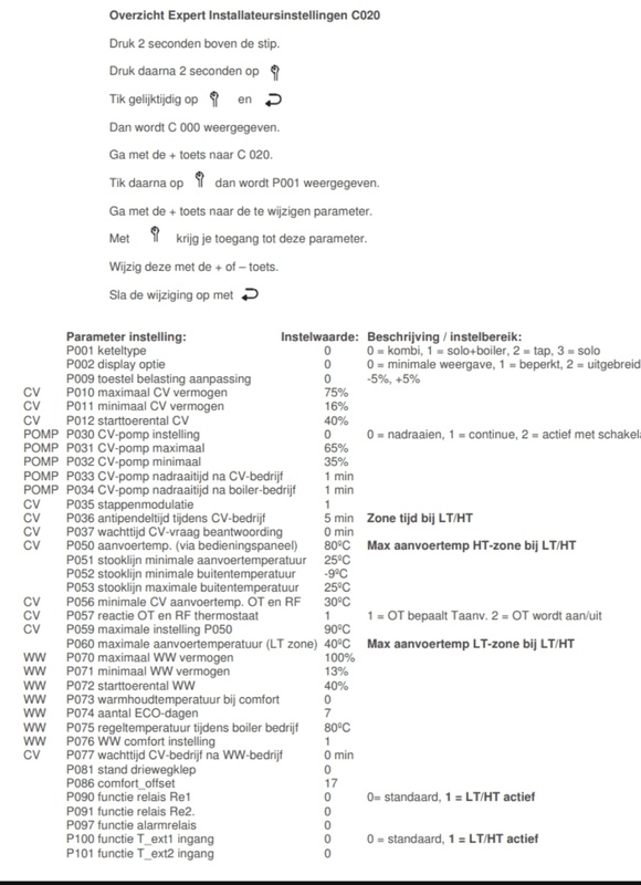

Wat verder op de dag, ik ben helaas niet thuis om te testen wat er in het forum is gezegd, maar dit lijkt toch nergens op....
Afbeeldingslocatie: https://tweakers.net/i/V45ss8LjFb5NmAQTjyurwylTVS4=/x800/filters:strip_icc():strip_exif()/f/image/bwdCOnJoWkztJ82nyvs7LyRv.jpg?f=fotoalbum_large
Afbeeldingslocatie: https://tweakers.net/i/cAHwztFumOwqfdqKW3nQA3LCns8=/x800/filters:strip_icc():strip_exif()/f/image/wjSDyjjYWxtkt9tlTVVL5KIh.jpg?f=fotoalbum_large
Ik had dit ook niet... En heb het gevoel dat dit ontstaan is na het veranderen van de parameters in de Xtreme (of is dat echt onmogelijk)
Parameters waren:
P10 25 (maximaal cv vermogen)
P31 28 (cv pomp maximaal)
P32 25 (cv pomp minimaal)
P56 30 (minimale cv aanvoertemperatuur)
Nu:
P10 75
P31 80
P32 35
P56 50
Heerlijk dat er even 45 graden door de leidingen raast, maar dat geeft geen stabiel beeld.
Aanvoertemperatuur cv ketel staat op 60.
Iemand die hier een tip over kan geven? Zouden de P10 en P31 te hoog ingesteld staan?

Minimale aanvoertemperatuur zo hoog is onzin. Dat moet de CiC bepalen. Terug naar 30.
Ik zet alles weer terug en ga dan per parameter bekijken wat er gebeurt. Ik had geen last van pendelen, alleen van een heel hard opstartende cv ketel die daarna gelijk weer bijna uit ging.
Ik heb het idee dat het nu omgekeerd is. Ik hoor hem niet meer wanneer die aanslaat, maar gaat volle bak aan het werk, maakt de woning heel snel op temperatuur en daarna stoppen zowel de cv als de Quatt met werken....

Ik zou alleen deze even doen en dan de rest als het niet helpt. Als je gewoon opentherm aanstuurt dan is dit een onlogische waarde.
  • okijokii
  • Registratie: Oktober 2021
netappie schreef op dinsdag 16 januari 2024 @ 12:49:
Ja, het is OT en op aanraden in het forum van 30 naar 50 gezet. Ik zal eerst deze weer terug zetten 👍
De andere waarden overgenomen uit dit document:
Afbeeldingslocatie: https://tweakers.net/i/L7n9H-Gd5S_AEIoLIoObST6mnkw=/x800/filters:strip_icc():strip_exif()/f/image/s8hMkVW2AcwBJttic0v2KaCX.jpg?f=fotoalbum_large
Even snel langs huis gereden, gewijzigd, CIC even opnieuw opgestart en nu benieuwd wat er gebeurt.

Ik had ook een zeer onrustig beeld tot ik een aantal dingen had veranderd:
Max vermogen naar 11 Kw (~40%)
Max CV temperatuur op 50 graden (Dit zal Netappie niet met me eens zijn, maar ik had de max eerst op 60 en kreeg enorme overshoots van de kamer temperatuur. Het is echter wel een vaillant, aangesloten met aan/uit op de CiC). Krijg overigens nog steeds overhsoots als de ketel bijkomt maar niet zo erg als vroeger.
Minimum temperatuur slaat nergens op idd, 30 is idd een beter waarde
Het verbaast me overigens hier regelmatig te lezen dat de Quatt naar 55 graden kan en gaat, hij is bij mij nog nooit boven de 40 gekomen, alleen met de CV erbij wel en ik heb een 8 Kw opstelling

patrickvdhart schreef op dinsdag 16 januari 2024 @ 13:12:
Mijn record is 45 graden (nadat ik de parameters had ingesteld, tot die tijd was het 36 graden). Maar ik merk dat ik helemaal geen 45 graden wil hebben, want grote overshoots en lange pauzes. In de pauzes wordt het weer zo koud dat de Quatt denkt het niet alleen af te kunnen enzovoorts.
Ik kijk het nu even aan. Mocht dit niet het gewenste resultaat hebben zal ik naar het maximaal vermogen (P10) kijken en deze van 75 eens verlagen naar 40. Hij stond op 25. Dus het was een grote stap naar 75. Ik wacht even af 👍

P031 en P032 staan bij mij op verzoek van Quatt op 80 resp 50 en de Quatt loopt een stuk beter dan eerst. Ik denk dat je die wel zonder problemen kan aanpassen. CV ketel staat ook bij mij op 60.
NH, vrijstaand, 182 m2 incl verw garage, 1 Quatt met T87M2018 thermostaat, alles OT, duurzaam in Quatt app aan met echte tarieven, HRE 36/30, 4950 wp panelen, vvw beneden met HR++, radiatoren boven, de koffie nog steeds op z’n Italiaans.

pietjm schreef op dinsdag 16 januari 2024 @ 13:41:
Dankje! En jouw P056?

  • okijokii
Ging de CV door die instelling bij jou ook op topniveau aan het werk?
Nog 1 vraag, waar staat P033 op bij jou?

Dat is ook wel mijn bedoeling hoor. Dus nu eerst P56 terug gezet naar 30. Morgen is er weer een dag 😁 gewoon benieuwd of dit het gedrag heeft veroorzaakt.
Ik was nog wel even benieuwd of een nadraaitijd (p33) ook invloed zou kunnen hebben

Ik weet niet wat jij voor verdeler hebt. Er zijn ook modellen die allebei kunnen en waar je de pomp gewoon tussenuit kan halen zodra de CV ketel plaats maakt voor een warmtepomp.
Overigens is het met een tegelvloer natuurlijk ook weer anders dan vloeren die wat gevoeliger zijn.

Ja, die zal ik skippen. Het beeld zal dan inderdaad rustiger worden. Het veranderen van de parameters deed (naar wat ik kan beredeneren) het omgekeerde.
Ik heb bijna altijd nachtverlaging toegepast (halve graad) en dat ging eigenlijk best goed. 0.3 m3 gas om het water even op te warmen en daarna ging de Quatt aan de slag. Dat is door iets verwoest. Nu even zoeken wie de dader is.
Lees maar even terug.
Open verdeler (die je er nu ook bij haalt) is voor FE of een cv op 35°C.

okijokii schreef op dinsdag 16 januari 2024 @ 14:12:
P056 doet niet zo heel veel hoor, behalve als de CiC via opentherm een lagere temperatuur dan 30 zou vragen dan levert de xtreme 30C aanvoer temperatuur als minimum. Maar dit komt lijkt me nooit voor want de Quatt zelf kan zelf al op 40C of meer komen zonder cv ketel.

okijokii schreef op dinsdag 16 januari 2024 @ 13:54:
Ik had niet het idee dat het iets uitmaakte. Kreeg wel soms meer gasverbruik, maar om dat meteen hieraan te relateren is wat te kort door de bocht.
P033 staat op 1 minuut, de standaard instelling.
Bijzonder. Ik heb nog geen installateur gevonden die vloerverwarming met een open verdeler wil plaatsen zolang er direct een ketel aan hangt (geen LTV mode).. Of heb je er nog iets tussen zitten om de vloer te beschermen als de ketel of thermostaat toch gek doet?
Er is een topic over achteraf ombouwen van die verdelers, met onder andere deze post:
https://gathering.tweakers.net/forum/view_message/75953926
Is wel redelijk in lijn met mijn beperkte kennis van die dingen.
Maar ik laat de vloerverwarming wel achteraf leggen als ik zeker weet wat de Quatt qua aanvoertemperatuur gaat sturen. Wie weet zit er dan ook een LTV stand in de CiC.
  • okijokii
olafmol schreef op dinsdag 16 januari 2024 @ 14:38:
Maar maak van 30 in jouw verhaal nu eens 50? Dan heeft het toch wel invloed? En verklaart mogelijk ook mijn enorme verschil in aanvoertemperatuur (normaal 36 max nu 45). Of heb ik het mis 🤷💆‍♂️ De CIC vraagt de CV soms om hulp....
[ Voor 3% gewijzigd door okijokii op 16-01-2024 16:48 ]

okijokii schreef op dinsdag 16 januari 2024 @ 16:47:
Ik zou daar inderdaad zelf iets hogers dan 30 van maken, maar ik weet niet wat de CiC precies aan de CV ketel vraagt, en onder welke omstandigheden. Dat kun je wel zien op de CV ketel zelf, in het display.
Het zal per huis verschillen wat je minimaal nodig hebt van je CV ketel, en ik mag aannemen dat de CiC zelf wel snapt dat wat ie vraagt aan je CV ketel wel hoger moet zijn dan wat de Quatt zelf aan kan leveren (tenminste dat lijkt me wel het allerminste aan "intelligentie" dat ze moeten inbouwen in de CiC).
Bij mijn Nest gen3 weet ik bv dat die met TrueRadiant (het modulerende OT algoritme van de Nest) heel erg laag gaat vragen als ie richting de gewenste ruimte-temp komt, zo laag dat mijn radiatoren dan het huis niet meer kunnen opwarmen, dus ik heb dat zelf op 40C staan als minimum, maar bij elk afgiftesysteem zal dat dus anders zijn.
Gewoon even op de (xtreme) ketel kijken dus wat de CiC vraagt op het moment dat ie de CV ketel aanspreekt. Als dat te laag is voor je afgifte en buitentemp kun je dat met de P056 hoger zetten, als het te hoog is kun je overshoots krijgen.
  • okijokii
olafmol schreef op dinsdag 16 januari 2024 @ 16:58:
Ik denk dat 50 bij mij veel te hoog is en 30 juist prima. Het gaat om de minimale cv aanvoertemperatuur. Misschien begrijp ik het verkeerd, maar bij minimaal 30 is 50 altijd te halen. Bij minimaal 50 is 30 niet te bereiken, of leg ik het verkeerd uit :P
Haha, die open verdeler haalde je er zelf bij in de post waar ik op antwoord.
Copy paste uit je bericht waar ik op antwoord:
Dit ⬆️ is dus LT.
Ik heb (tig keer genoemd) een LTV met bijmenging.

okijokii schreef op dinsdag 16 januari 2024 @ 17:03:
nee zo klopt het, maar waarom zou de CiC 30C aanvoertemp vragen aan je CV ketel als je Quatt dat op eigen houtje kan bereiken.
Daarom ben ik wel benieuwd wat de CiC nou precies qua aanvoertemp vraagt aan de CV ketel. Dat is geen "black box" maar dat kun je gewoon op de CV ketel display zien zonder moeilijke home automation.

Friezin schreef op dinsdag 16 januari 2024 @ 17:15:
Dit ⬆️ is dus LT.
Met bijmengen gaat goed, maar dan is het een HT verdeler voor vloerverwarming.
Maar met die ombouw naar warmtepomp bedoel ik dan niet de Quatt in zijn huidige vorm die zelfs zonder CV met 55 graden in je vloer kan duwen. Dat is los van niet comfortabel gewoon ook desastreus voor de meeste vloeren.
  • Friezin
netappie schreef op dinsdag 16 januari 2024 @ 17:37:
Schaf maar gewoon een LTV-verdeler met bijmenging aan.
Kun je alle kanten op. Is Quatt te heet, meng je bij.
Temperatuur te laag, draai je bijmenging (gefaseerd) lager tot het juiste punt.
Zonder bijmenging werk je al LT, maar je regelt wat de vloer in gaat met thermostaatknop.
Edit: En wil je die verdeler LT maken, lees dan de post van @onlinaius hieronder 🙃.
Dit ⬆️ is dus LT.
Sterker nog: ik kan me niet herinneren dat ik hier ooit een verdeler heb gezien die niet om te bouwen is naar open verdeler. Pomp er tussenuit, aanvoerleiding op de aanvoerkant, retourleiding op de retourkant en je hebt een open verdeler.
Mogelijk dat er varianten zijn waarbij de aanvoer en retour op dezelfde 'balk' zitten, maar over het algemeen zijn het 2 aparte 'balken' en zou je deze dus prima kunnen ombouwen naar open.

  • okijokii
Bedankt allemaal voor het meedenken. Door de discussie die daarna is ontstaan is mij nog niet duidelijk geworden hoe ik ervoor kan zorgen dat het water die de verdeler bereikt, ook met die temperatuur de vloer in gaat 😇
Pomp er tussen uit? En is dat makkelijk, in de zomer?
Afbeeldingslocatie: https://tweakers.net/i/xibB2eGchfPjSH4371X7-teurOk=/x800/filters:strip_icc():strip_exif()/f/image/KjkSoBBxCwD7UUETH3fmESLr.jpg?f=fotoalbum_large
2-onder-1-kap 1990 | Enkele Quatt op garagedak | T6 | Intergas Xtreme 36 | vvw beganegrond en badkamer | radiatoren met speedcomforts begane grond en eerste verdieping | Zonnepanelen 3,3 MWh per jaar | HR++

We hebben natuurlijk te maken met maar liefst 3 pompen. De Quatt die probeert 800 l/u te maken, de pomp bij de vloerverwarming en de pomp in de cv ketel. Ga er maar aan staan 😃
Ik heb de P056 vanmiddag verlaagd en zal morgen eens kijken wat daardoor gebeurt met het gasverbruik. Wel zo eerlijk om vannacht nog even de nachtverlaging van 20 naar 19.5 in te stellen, anders worden het appels en peren.

Met deze verdeler is het lastig om het helemaal perfect te krijgen, maar als je het retourventiel links boven zo veel mogelijk open zet, dan krijg de pomp minder koud water dan wanneer de retour geknepen staat.
Eventueel kan je kijken of de thermostaatknop rechtsboven beperkend is en waar de maximaalthermostaat precies ingrijpt. Een handleiding is dan fijn.
De thermostaatknop staat op 60 graden, dus volgens mij geen beperking. Ik zou willen dat ik die moest gebruiken om iets te beperken 😃
Ik zal morgen eens kijken hoe het retourventiel er bij staat 🤜🤛

okijokii schreef op dinsdag 16 januari 2024 @ 19:10:
Ik zou eerst maar eens contact opnemen met de installateur of ze, bij installatie van dit soort verdelers, inderdaad dit dichter zetten.

Friezin schreef op dinsdag 16 januari 2024 @ 19:30:
De installateur van onze vloerverwarming bestaat helaas niet meer.
Kan het kwaad om het gewoon te testen? Streepje zetten, open draaien, kijken wat er gebeurt? Of is dat te simpel gedacht?

Friezin schreef op dinsdag 16 januari 2024 @ 18:59:
Bij een ltv-verdeler wordt er (naar gelang de stelschroef in- of uitgedraaid is) retourwater vanuit de vloer (wat kouder is) bijgemengd met het aangeleverde warme water vanuit cv of warmtepomp. Rest uit vloer gaat retour om weer verwarmd te worden
Staat je bijmenging op max (en dan kan ik enkel mijn eigen ltv als voorbeeld nemen) werd water van 50-54°C in mijn verdeler afgekoeld tot 40°C ongeveer (mijn thermostaatknop had ik op 55°C, cv stond op de 50-54).
Nu met warmtepomp aangepast, geen bijmenging meer. Water in is ongeveer gelijk aan water-uit van de Quatt.
Wel thermostaatknop nu op 42° want cv (45°C) warmt bij defrosts vrolijk mee.
(En bij flinke vorst continue).
De flow binnen de vvw laat ik over aan mijn pomp (zonder pomp regelt cv of warmtepomp dat).
Heb jij een Robot LTV verdeler met een WATT Flow inregelventiel? Als ik die compleet dicht draai gaat er water via de retour linea recta terug. Die moet bij mij iets open staan, halve tot hele slag en ergens een radiator.

netappie schreef op dinsdag 16 januari 2024 @ 19:05:
Geef eens een link waar het dichter zetten van een stelschroef buiten de verdeler de oplossing was, om het water wat vanuit je vloerretouren komt en binnen in de verdeler wordt bijgemengd met het aanvoerwater uit cv/warmtepomp, warmer te maken?
Ik zie binnen tweakers eigenlijk alleen maar HT-verdeler-bezitters die een andere verdeler hebben aangeschaft....

okijokii schreef op dinsdag 16 januari 2024 @ 19:42:
Gaat niet helpen.
Water wordt IN de verdeler gemengd, niet erbuiten.
Wanneer het zo simpel was, hadden de tweakers die hun HT-verdelers zelf hebben vervangen voor ltv of pomploos vast ook wel aan dat schroefje gedraaid.

medu80 schreef op dinsdag 16 januari 2024 @ 19:47:
Nee, ik heb een U-tube.
Een mooie rooie hahaha.
Deze (edit maar wel 2 metertjes en ietwat groter):
https://www.u-tubesystems...staal-standaard-front-ltv
Kon stelschroef helemaal indraaien (en heb het nog steeds warm, dus water gaat door vloer)
