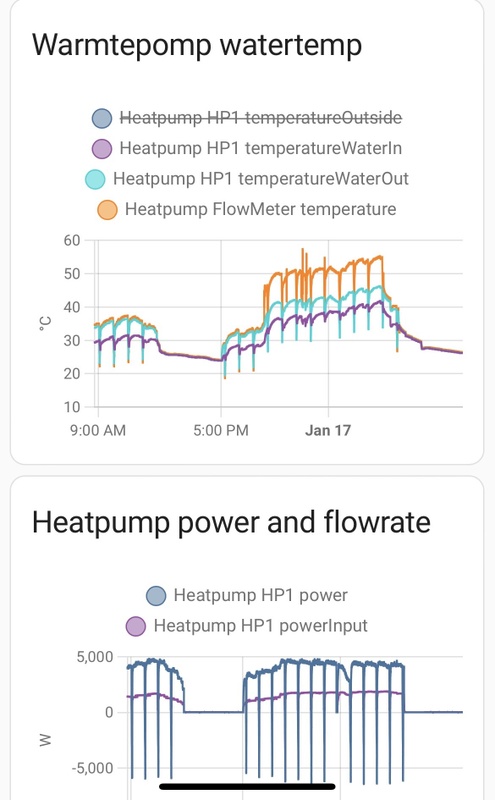

Balans is nog ver te zoeken :). Op dit moment wordt beneden met 1 ltv radson en een handdoeken radiatortje verwarmd.
Ik heb wel data gekregen maar is niet te lezen op mobiel, kom ik dus op terug. Zag in HA wel meerdere punten boven de 50.
Momenteel is het al 48 en dan doet ie nog niet zn best :)
Logging:
Afbeeldingslocatie: https://tweakers.net/i/bqunDStESXwVX7aWI1zLxYOM4ks=/800x/filters:strip_exif()/f/image/K1ypYWvenz4mYbY0PiZqk7XK.png?f=fotoalbum_large
Afbeeldingslocatie: https://tweakers.net/i/CeexsOqQLWc4B_4f7ysdS3QY_uQ=/800x/filters:strip_exif()/f/image/xOf3kIvyXaRIbFETjeDXH1g8.png?f=fotoalbum_large
Ben best blij dus :) genoeg groene vakjes
[ Voor 55% gewijzigd door JWT op 16-01-2024 21:04 ]

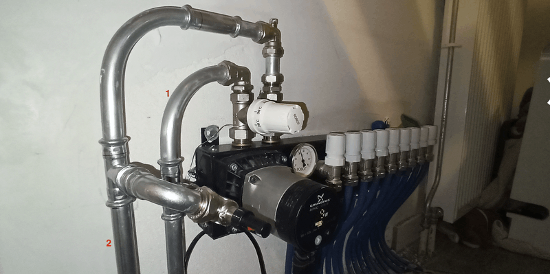

netappie schreef op dinsdag 16 januari 2024 @ 20:17:
Deze verdeler is hydraulisch neutraal, dus als die pomp draait, gaat alles wat niet retour gaat richting de Quatt/CV nogmaals rond. Effectief mengt het daardoor meer bij als je de retour knijpt.
Er zitten nog radiatoren op dit systeem als ik het goed las, dus als de retour geknepen staat dan is er ook minder flow.naar de verdeler en meer naar de radiatoren.
Als de VVW flow naar de retour en de flow van de verdeler pomp gelijk zijn, dan mengt er nagenoeg niks bij. Maar dat bereiken lijkt mij heel lastig.
Uiteindelijk is er een open verbinding tussen de retour van de VVW buizen en de warme aanvoer uit de Quatt/CV en de pomp zuigt vanaf daar aan. En daar werkt het dus min of meer als een mengkraan.
Dus @netappie je advies is om die stelschroef niet dicht te schroeven die is bij mij dichtgedraaid overigens.

netappie schreef op dinsdag 16 januari 2024 @ 20:43:
"De aanvoertemperatuur blijft laag
Blijft de aanvoertemperatuur van de verdeler te laag? Controleer dan of alles goed ingesteld is. Zet de pomp van de verdeler én de pomp van de ketel eventueel op een hogere stand, check of de groepsafsluiters en het voetventiel volledig open staan en reduceer de doorstroming van externe radiatoren.
Ondervind je na bovenstaande oplossingen nog hinder? Schroom dan niet om contact op te nemen met onze klantenservice. Onze specialisten helpen je graag op weg."
Bron: https://www.vloerverwarmi...loerverwarming-instellen/
Dit is bij inregelen een af-fabriek verdeler.
Heb je voor jezelf alvast een prima link mocht je vloerverwarming nemen en er is iets niet goed mee.
En dit "gedoe" is allemaal vanwege een simpele vraag die ik aan @okijokii stelde ("heb je een ltv-verdeler? ").
Hij deelde retourtemperaturen van zijn groepen (25-27°C) die prima zijn.
Die temperaturen heb ik ook namelijk. Dus die verdeler werkt volgens mij prima.
ZO-Fryslân, vrijstaande villa (monument) bj.1909, enkelsteens, 200m2, 60m2 vvw/schuim, 12xradiator (2 met heatfan), T6: 21,5°C 24/7, 65×HR+(+), 2xQuatt (11-2023v1&9-2025v1.5), Nefit HR43, 10xSolarEdge, inductie, Quooker, weduwe, imker, klusser, 11 are

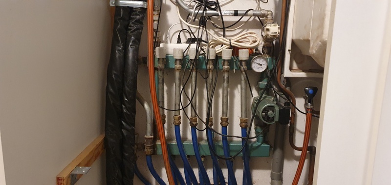

  • HarryInia
  • Laatst online: 15:31
Afbeeldingslocatie: https://tweakers.net/i/ztnfn2nG_e7-1XDMVIYK3qZswAI=/800x/filters:strip_icc():strip_exif()/f/image/1uqMltQnLrDk6221sC3IRvnq.jpg?f=fotoalbum_large
Door de verdeler discussie heb ik mijn verdeler, welke ik al 23 jaar heb, weer eens bekeken. Ik heb op mijn lijstje staan om deze aan te willen passen (pomp eruit; stand 1 is 45 W) maar heb nog geen plan hoe en of het wel zin heeft met deze verdeler.
De gemeten temp kan ik monitoren via de aanvoersensor (Flow: andere sensor dan de flow sensor van Quatt) en de retour sensor. Beide sensoren van de SPC (smart Pomp Controller - circuit 1)
Afbeeldingslocatie: https://tweakers.net/i/T0yjYiofRQJsymry_rMQkYrhERQ=/x800/filters:strip_exif()/f/image/gJgnCE14l9loXPJ1FYz0Kw3I.png?f=fotoalbum_large
Dus op dit moment gaat er 39,1C in, rechtsboven bij de thermostaat kraan (staat op ± 40C, gemeten middels een stift in de verdeler op de onderste aanvoerverdeler) en 28,2C weer retour, links na de vvw verdeler gemeten. Dit is ook wat de meter op verdeler laat zien. De aanvoer gaat rechts door de pomp naar de aanvoer verdeler. Op de retourverdeler zitten de kranen. De gehele verdeler heeft nergens een inregelventiel, dus de mengverhouding staat dus vast denk ik (?), wellicht kan ik met de pomp snelheid iets regelen, maar stand 3 is 71 W dus mijn voorkeur heeft altijd stand 1 gehad...
Afbeeldingslocatie: https://tweakers.net/i/lr2pMlbbvp2gFqM5L4rWWVH0GFM=/x800/filters:strip_icc():strip_exif()/f/image/OVNS7uqVwY6Wg6OUgJnCKLvw.jpg?f=fotoalbum_large
Pomp heeft naast de thermostaat een temp beveiliging welke de pomp uit kan zetten (het oranje kastje).
Ik heb zelf de indruk dat het geen zin heeft om deze verdeler aan te passen met bv de pomp eruit te halen vanwege dat hij dan nog steeds mengt. Vaste verbinding tussen aanvoerverdeler en de retourverdeler (buis links) en het beter is om een nieuwe 7 groups open verdeler (zonder pomp/zonder menging) te nemen.
O-NB, 1900 bwjaar, 2000 vol ger; Begane 175m2 vvw 7-groeps & pomp + 3 rad - 1e verd 2 rad, Ketel 2000 Nefit Ecomfit HR43-CW6, 19-10-2023 Quatt 2*4, T6 1e seizoen nu Tado X; 2021:3000m3, 2022:2000m3, 2023:1200m3, 2024: <150m3 gas (incl SWW &koken)

mklcln schreef op dinsdag 16 januari 2024 @ 22:09:
Dit ging over een HT-verdeler en de schroef (buiten de verdeler) die de retour naar de cv/warmtepomp regelt....
Ik hoop oprecht dat je een andere stelschroef (ltv) bedoeld....

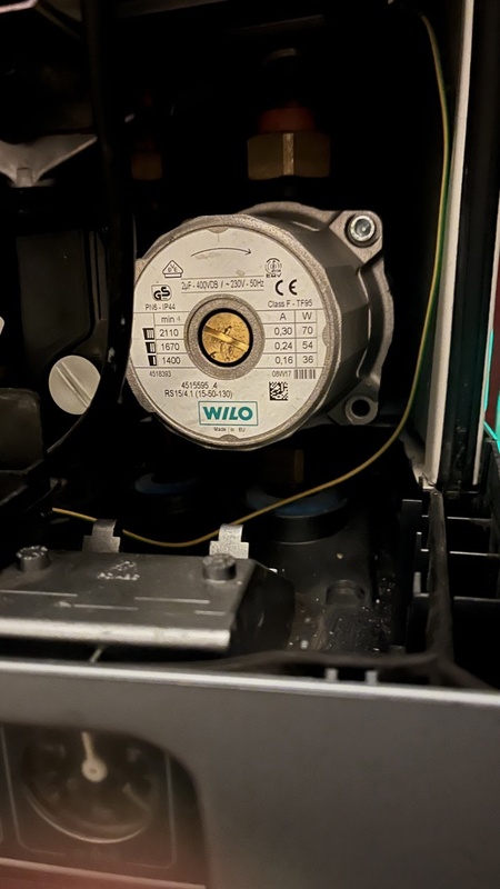

okijokii schreef op dinsdag 16 januari 2024 @ 18:18:
Bedankt allemaal voor het meedenken. Door de discussie die daarna is ontstaan is mij nog niet duidelijk geworden hoe ik ervoor kan zorgen dat het water die de verdeler bereikt, ook met die temperatuur de vloer in gaat 😇
Pomp er tussen uit? En is dat makkelijk, in de zomer?
Heb je al een andere stand van de pomp (nu 3/5) geprobeerd?

Wellicht niet goed zichtbaar op de vorige foto:
Afbeeldingslocatie: https://tweakers.net/i/blHqvOhVorbYcMQGeeAavPCAbKM=/800x/filters:strip_icc():strip_exif()/f/image/KXGOTXFjM1aDmWPoKRP19ey0.jpg?f=fotoalbum_large
Kun je dit toelichting "... moet je de aanvoerbuis met de aanvoerverdeler verbinden en de retourbuis met de retourverdeler." De retourbuis zit op de retourverdeler denk ik. Betreft de aanvoerbuis zou ik dus na de thermostaatkraan een buis moeten bevestigen naar de aanvoerverdeler beneden?
En dan moet die buis welke de aanvoer en retour verdeler met elkaar verbindt er nog tussen uit (linker groene buis)?

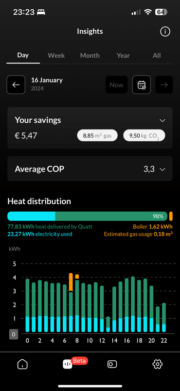

RxRxR schreef op dinsdag 16 januari 2024 @ 22:04:
Ook ik overweeg eventueel een Quatt. Wat zijn jullie ervaringen met de effectieve vermogens en effectieve COPs bij koudere temperaturen inclusief de defrosts?
Quatt heeft mooie grafiekjes gepubliceerd, maar ik verwacht dat dit exclusief defrosts is? Als deze inclusief defrosts was zou ik een grotere dip rondom 0 - 3 graden verwachten?
Is volledig afhankelijk van je woning en eigenlijk ook wel waar je woont.

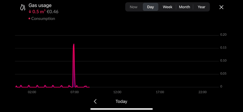

Ik merk weinig van defrosts. Wordt iets gas gevraagd (0,2m3) nu iedere 55 minuten, langere tussentijd bij hogere temperatuur.
Bij mij hadden 2 Quatts het vast prima gedaan, maar ik ben zelf eigenlijk wel heel verrast dat ik ruim 80% gas bespaar, zelfs met 1 Quatt in deze setting ⤵️.
PS: ik stook op 22.C.. vermoed daarvan ook wel wat invloed 😉.
Mijn COP deze maand (tot nu) 3. Hieronder ergens een plaatje uit de app met gegevens vandaag.
(Vandaar ook iets gas bij defrosts, zat tweakers hier die, met minder groot afgiftesysteem, defrosts zonder gas doen).
[ Voor 7% gewijzigd door Friezin op 17-01-2024 06:40 ]

Friezin schreef op dinsdag 16 januari 2024 @ 22:59:
Ik heb dezelfde verdeler als wat jij liet zien in je bericht die rode stalen. Alleen denk minder groepen 😜
Nee, dat gaat over het voetventiel dat open moet staan. Eigenlijk een beetje zoals het voetventiel van een radiator waarmee je de maximale retour flow naar de Quatt/CV regelt (thermostaat knop kan verder afknijpen).
Die CV flow staat in een HTV verdeler namelijk los van de flow in de vloer zelf, want deze is puur geregeld door de verdelerpomp, waarbij de twee stromen wel mengen in de verdeler (hydraulisch neutraal).
Met een LTV (ready) verdeler heb je nog een stelmogelijkheid, maar die zit dan niet aan de retour kant. Dit is voor het hydraulisch actief instellen van de verdeler, maar daar heb ik nog geen ervaring mee.
De wens was om de temperatuur in de vloer te verhogen. Met voorheen alleen een CV ketel en de aanwezigheid van radiatoren is het niet ondenkbaar dat het voetventiel van de HTV verdeler geknepen is voor balans met de radiatoren.
@okijokii Ik ben benieuwd of het al helemaal open stond. Let wel op dat het helemaal open zetten weer ten koste kan gaan van flow in de radiatoren. Dus als die te ver terug zakken weer een beetje terug knijpen. In theorie is het in balans als de VVW en radiatoren dezelfde retourtemperatuur leveren.
[ Voor 24% gewijzigd door netappie op 17-01-2024 07:52 ]

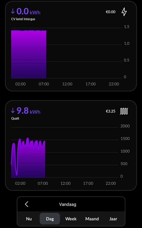

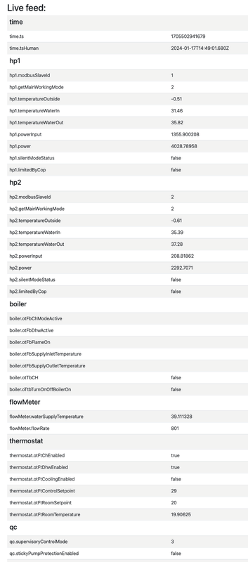

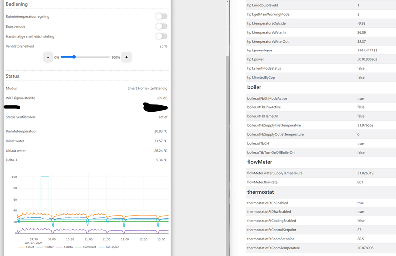

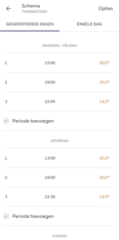

  • okijokii
  • Registratie: Oktober 2021
Voor wat het waard is (gisteren beloofd dat ik de resultaten van het terugzetten van parameter p56 zou delen).
Vannacht wel de nachtverlaging van 20 naar 19.5 ingesteld om te kijken wat er gebeurt. Nu is geen enkel moment identiek, maar dit is wat ik zie (en geef niet onmiddellijk de schuld aan de parameters hoor):
Afbeeldingslocatie: https://tweakers.net/i/ejqOy0uHfwye25ME4gNIbpJlXr8=/x800/filters:strip_icc():strip_exif()/f/image/q4uYr5Vx0czU6lReHpwxGFSZ.jpg?f=fotoalbum_large
Afbeeldingslocatie: https://tweakers.net/i/sFjRhqwOVArHD0uE5tkYGaDLx-g=/x800/filters:strip_icc():strip_exif()/f/image/gQwmBmHLeWXBjc8JZpCZWvX9.jpg?f=fotoalbum_large
Afbeeldingslocatie: https://tweakers.net/i/bQJcyCf40eHKGqGTydbce-Hi-38=/x800/filters:strip_icc():strip_exif()/f/image/zibojl1Qfjb905wujmUtIz4t.jpg?f=fotoalbum_large
De oranje pijl geeft aan wanneer ik het heb gewijzigd.
2-onder-1-kap 1990 | Enkele Quatt op garagedak | T6 | Intergas Xtreme 36 | vvw beganegrond en badkamer | radiatoren met speedcomforts begane grond en eerste verdieping | Zonnepanelen 3,3 MWh per jaar | HR++

  • okijokii
netappie schreef op woensdag 17 januari 2024 @ 08:36:
De nachten worden steeds langer lijkt het wel :P
Ik hoop dat je CV ketel zich nu wat netter gedraagt als hij nodig is met p56 op een normale waarde.
Beetje uitslapen 😉
Het schema is:
Afbeeldingslocatie: https://tweakers.net/i/Iv28F4Z5xHTgoPqt1PLmaLYkgvs=/x800/filters:strip_icc():strip_exif()/f/image/koIQJm6bXv3ZCGIU0smSPWZI.jpg?f=fotoalbum_large
Of die 19.00 uur nut heeft weet ik eigenlijk nog niet. Ik heb het idee van niet, maar de gedachte was dat hij bij een undershoot 🤔 op dat tijdstip even weer getriggerd wordt om te gaan verwarmen. Maar volgens mij werkt dat niet 😅

Quatt. Jaren '50 tussenwoning/dubbel glas/radiatoren/Heatboosters/speedcomforrts/Intergas Kombi Kompakt HR 36 30/Honeywell Home Chronotherm Touch/O
  • netappie
  • Laatst online: 09:18
okijokii schreef op woensdag 17 januari 2024 @ 08:39:
Beetje uitslapen 😉
Het schema is:
Ik heb er ook meerdere momenten in staan met dezelfde temperatuur, maar dat is vooral om automatisch te herstellen nadat iemand aan de knop heeft gezeten.

Hi allemaal,
Ik vroeg mij af of dit gasverbruik op deze manier Ok is, lijkt pendelen te zijn of zie ik dat fout? Dat er gas verbruikt wordt onder de 0 graden is natuurlijk geen probleem. Gaat om een intergas xtreme 30 met lyrict6, vloerverwarming beneden en radiatoren boven:
Kleine bumps, met daarna een vlakke lijn waar p1 meter 0 verbruik aangeeft.
EDIT: bedenk mij net, maar dit zijn dan waarschijnlijk defrosts :o, dit deed die eerst zonder gas en vanuit de vloer
Afbeeldingslocatie: https://tweakers.net/i/NsSjtAP3tRJo89i20cS3iSY0WS8=/800x/filters:strip_exif()/f/image/929xDHbaBvXF0V15aVXD5FP2.png?f=fotoalbum_largeAfbeeldingslocatie: https://tweakers.net/i/Hgbs-sGBP4B--zDU3E0AbHznUnY=/x800/filters:strip_icc():strip_exif()/f/image/Ll7WACclDEJKHn3Viw8Nc8DD.jpg?f=fotoalbum_large

Mijn Quatt zie ik nooit terug moduleren, gaat altijd vol aan of vol uit . Hangt er nu een week, is dit iets wat ze kunnen verbeteren met aanpassen van de verlieswaardes?

KVS138 schreef op woensdag 17 januari 2024 @ 08:52:
Hi allemaal,
[Afbeelding][Afbeelding]
Ongeveer elk uur. Zou inderdaad weleens de defrost kunnen zijn. 1x per uur starten zou ik sowieso niet als pendelen aanmerken, zelfs als de ketel tegen een temperatuurgrens aan loopt.

  • RealCato
  • Laatst online: 07-06-2025
Beetje uitslapen 😉
Het schema is:
15:00u is een veilige tijd voor de verhoging. Je zilt wel een verschil zien tussen een zonnige windstille dag en een code oranje dag. Maar dat kun je dan zelf finetunen.

Dersan schreef op woensdag 17 januari 2024 @ 08:57:
Kun je wat meer details geven over je opstelling en je thermostaat schema?
Ik zie enkele dips, bijv rond 9u. Maar als je bijv net een verhoging hebt om 7-8u en je hebt dan een temp overshoot dan zal de Quatt uitgaan. Dan zakt de temp onder je thermostaat en dan moet-ie weer hard werken.
[ Voor 12% gewijzigd door RealCato op 17-01-2024 09:13 ]

  • Dersan
  • Laatst online: 15:58
RealCato schreef op woensdag 17 januari 2024 @ 09:11:
Ja sorry! 2 onder 1 kap 140m2, 2x t22 beneden (met Speedcomfort) en 3xt11. Wtw type D. Continu 20 graden dag en nacht. Ik wordt niet zo zenuwachtig van een beetje gasverbruik maar ik snap niet waarom hij nooit terug moduleert.
Heb nog geen HA maar als ik de json in de gaten houd, aanvoer temperatuur komt nooit over de 40 graden ondanks waardeloze afgifte systeem. En delta t is altijd 5 graden.
Afbeeldingslocatie: https://tweakers.net/i/50yHNMNSR0e399m5FQut5OlSFxI=/800x/filters:strip_icc():strip_exif()/f/image/EpipFQ3Tf5UszFsbDI0ls0VR.jpg?f=fotoalbum_large
[ Voor 19% gewijzigd door Dersan op 17-01-2024 09:49 ]

Dersan schreef op woensdag 17 januari 2024 @ 09:29:
Thanks.
Het valt me vooral op dat er twee beelden zijn:
1) tussen 00:00 en 12:00 bijv zie je heel duidelijk dat de Quatt vol aangaat (1,6 kwh) en het uur daarna bijna uitgaat.
Het probleem hiervan zit hem denk ik in je CiC aansturing cq thermostaten. Met 20 kwh verbruik per dag en een thermostaat op 20 graden 24/7 verwacht je gewoon dat de Quatt zo rond de 900 Watt per uur blijft draaien. En dan mag-ie best onder invloed van het weer en temperatuur een paar honderd watt meer of minder gebruiken op bepaalde moment.
Dat beetje gasverbruik zijn eerder denk ik defrosts. Komt blijkbaar vaak voor bij temps tussen 0 en 3 graden (ik heb er geen last van, denk omdat bij mij de Quatt bovenop de verwarmde dakkapel staat).
schijnbaar heeft dat ook invloed op de maximale capaciteit van de Quatt. Dus dat zou kunnen verklaren waarom de Quatt sommige uren weinig power geeft.
Maar ik denk niet dat dat aan de hand is: je huis schakelt na zo’n power spike van de Quatt niet over op gas, dus de thermostaat vraagt niet iets wat de Quatt niet kan leveren. Did duidt meer erop dat je overshoots hebt na zo’n power spike, en dat hoort niet.
Dus dan blijft voor mij over dat ofwel je warmteverlies niet goed staat, of de ventilatoren van je radiatoren niet goed zij ingesteld. Als je namelijk flinke overshoots krijgt door die ventilatoren dan heeft dat hetzelfde effect. Zeker als je geen vvw hebt die voor stabiliteit van de thermostaat zorgt.
2) het tweede gebeurt ‘s avonds. Je warmtevraag wordt minder terwijl je over het algemeen meer warmteverlies hebt. de Quatt draait minder hard dan overdag. Dat is wel apart en begrijp ik niet zo goed.
Wellicht dat wat meer info nog kan helpen:
- Is het huis goed geïsoleerd? Nieuwbouw wellicht? Lijkt er wel op nl
- Geen vvw toch?
- waar heb je de thermostaat hangen die de CiC aanstuurt, en heb je verder nog slimme thermostaatknoppen op de radiatoren zitten?
[ Voor 32% gewijzigd door RealCato op 17-01-2024 09:59 ]

Update mbt pendelen,
zie onderstaande grafiek
Links in de grafiek in oranje het gedrag van de CV met korte pieken aan en dan langere tijd uit (pieken), voordat ik instellingen CV aangepast had.
Rechts het gedrag na aanpassen instellingen CV, pompsnelheid omhoog, minimale aanvoertemperatuur omhoog (50 graden).
CV stond al op 25% vermogen in beide gevallen.
Afbeeldingslocatie: https://tweakers.net/i/Epic_r2ymERP-gD_gjqqaPEOJsc=/800x/filters:strip_icc():strip_exif()/f/image/yHg4XoEfpSHdehGnCGBTZqXf.jpg?f=fotoalbum_large

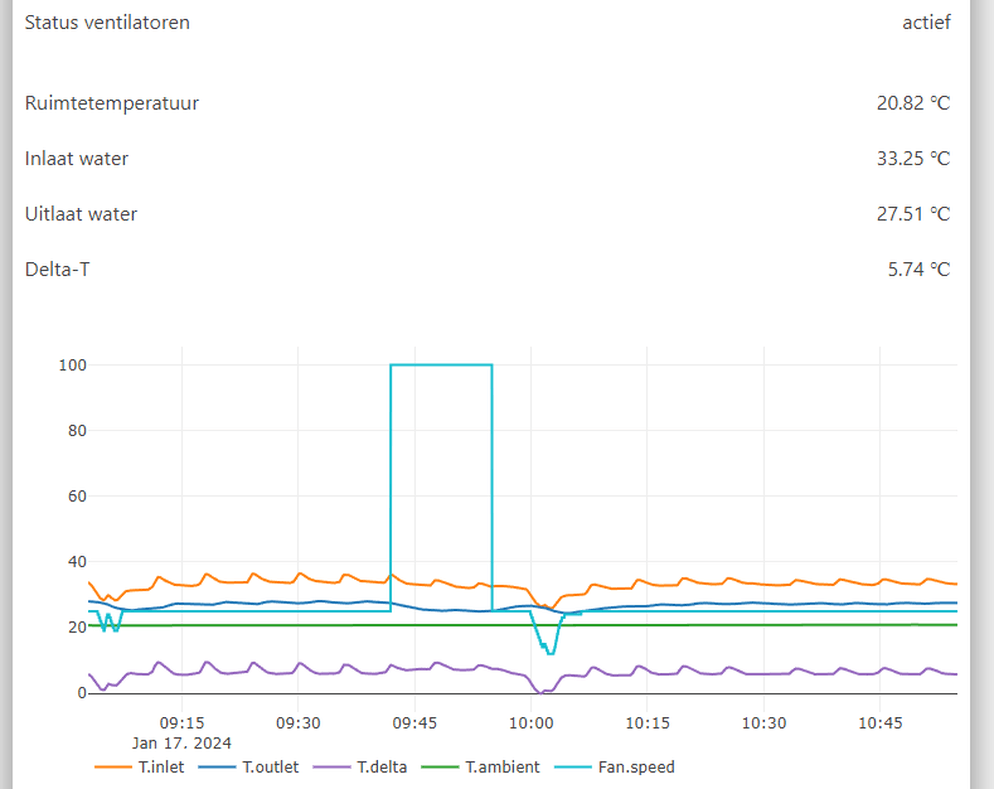

Nog een plaatje van afgelopen nacht, waarbij CV bij is gesprongen:
Afbeeldingslocatie: https://tweakers.net/i/VqDqnKY0J9l6OEMNapaAx05wQRw=/x800/filters:strip_icc():strip_exif()/f/image/HFfJCtCNnlEHgf8wrm0HKVI5.jpg?f=fotoalbum_large
CV blijft netjes aan, kan zijn warmte kwijt naast de Quatt, en geen aan/uit pendeleffect meer.
Delta T CV met water retour bij Quatt is ca 15 graden, Delta T CV met water uit Quatt ca 10 graden.
Afbeeldingslocatie: https://tweakers.net/i/AivagkWltWE4mpsUZE8QQEPIvas=/x800/filters:strip_icc():strip_exif()/f/image/DSYEjpbGYXalRjkMDngb2nfh.jpg?f=fotoalbum_large
Pompsnelheid is stand 3, maximaal, wilo pomp, 2110 toeren per minuut, weet niet hoeveel L/uur dat is maar komt wellicht in de buurt van de 800L/uur van de Quatt, iemand die dat weet?
[ Voor 9% gewijzigd door sky_walker op 17-01-2024 10:12 ]
Heb je alle radiatoren open staan en in balans qua retourtemperatuur?
En heb je de speciale laagtemperatuur sensor op de speedcomforts ? Want als je nooit boven die 40 graden komt met je radiatoren dan schakelen ze vrij laat in.
De sensor los trekken is een optie voor troubleshooting in dit geval, dan staat de speedcomfort altijd aan en kan je zien of het grillige gedrag minder wordt door een meer constante afgifte bij lagere temperaturen.

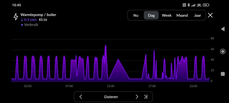

Hallo,
Wat ik mijn afvraag is dit pendel gedrag van de ketel? Of zijn die pieken en dalen het gevolg van defrosten?

Bacteria1980 schreef op woensdag 17 januari 2024 @ 10:47:
Hallo,
99.5% zeker dat het defrosts zijn.

  • Laatst online: 10:33
Andere ook last van dat de Quatt de cv zo onregelmatig blijft aansturen?? Als ik het zo zie dan gaat de CV zo'n 8 tot 10x per uur heel even aan. Kan er toch niet goed voor zijn. Dit terwijl de temperatuur al lang bereikt is en oploopt. (Temp buiten -2) (T6 thermostaat op OT)
Afbeeldingslocatie: https://tweakers.net/i/qiaQ7cYt5HsQNbsQauK8-JTzhF8=/x800/filters:strip_icc():strip_exif()/f/image/BeuuSPlclimxlLlsfqUCJueU.jpg?f=fotoalbum_large
Afbeeldingslocatie: https://tweakers.net/i/Niz4-IL7dmyHI048LHqDr6QZd2U=/full-fit-in/4000x4000/filters:no_upscale():fill(white):strip_exif()/f/image/em8YXHBUARpheG5o9ZIRh9Qr.png?f=user_large
(zelf de ventilatoren even op boost gezet om te kijken wat het deed, vandaar die verhoging. Het dipje in de tempteratuur is de defrost.)

onlinaius schreef op woensdag 17 januari 2024 @ 10:49:
@Bacteria1980 Twijfel of dit wel een normale defrost’s zijn, de intervall lijkt me daar voor eigenlijk te klein voor te zijn, zeker met de huidige temperaturen, kun je overigens ook prima zelf kijken of je ijsvorming op je verdamper ziet.
Kijk eens naar de ruimte achter je warmtepomp, hoeveel ruimte is er? Anders even een foto posten, mogelijk namelijk een backdaft van de zeer koude uitblaaslucht die deels weer terug komt, dat zou dan namelijk een kunstmatige defrost kunnen veroorzaken.

stanman23 schreef op woensdag 17 januari 2024 @ 10:57:
Op de foto staat de warmtepomp op behoorlijke hoog vermogen en lijkt dus ook nog vermogen te kort te komen ondanks dat de setpoint al bereikt is. Welke thermostaat heb je? Anders deze even uit en aan zetten (gaat veelal via de ketelmodule), dus stekker er uit, min. 30 seconden.
Helpt dat niet, ook de CIC even uit.
Is je ketel aan/uit of via OT op de CIC aangesloten, kijk anders even op de TS (pagina 1), daar is dat omschreven.
Quatt WP 4,5 kW - Atag CV ketel - Honeywell T6 - 23 panelen SolarEdge

MacD007 schreef op woensdag 17 januari 2024 @ 11:15:
T6 thermostaat op OT. Het hoge vermogen snap ik omdat hij rond de -1 het net red. Snap alleen de flinke schommelingen niet van de CV. Laat deze rustig op laag vermogen mee stoken en als je de temp hebt bereikt ga dan uit. Nu was de temperatuur steeds hetzelfde maar fluctueerde met 10x per uur enorm qua cv aan/uit. En zelfs bij 20,9 graden bleef hij dit doen... Ik snap bij 20,2 graden om tot 20,8 a 9 te komen. Ik ga ff de unit resetten en dan kijken of het beter gaat. Tnx

onlinaius schreef op woensdag 17 januari 2024 @ 11:37:
Nee, defrosts gaan niet altijd gepaard met ijsvorming. Zoals we eerder al uitgebreid besproken hebben lijkt er een timer op te zitten, en is het (nog?) geen berekening / detectie van ijs. Zeker toen het enige tijd geleden zo koud was deed de Quatt bij mij een defrost elke 2 uur, maar er zat nagenoeg geen ijs op de verdamper (en ook niet in, want er kwam ook bijna geen stoom vanaf bij het defrosten).
Eergisteren was het ook een koude dag en hoewel de defrosts bij mij vaak om de 55 minuten zijn, gaf deze dag een heel ander beeld. Misschien is die 55 minuten een minimum bij een bepaalde temperatuur en zijn er alleen defrosts wanneer het nodig is.
Afbeeldingslocatie: https://tweakers.net/i/BPifU3CfUNvSKv6eG8AOaibk6VE=/800x/filters:strip_exif()/f/image/oS5lHBYDCmLqc7mvIjaBSp6k.png?f=fotoalbum_large
NH, vrijstaand, 182 m2 incl verw garage, 1 Quatt met T87M2018 thermostaat, alles OT, duurzaam in Quatt app aan met echte tarieven, HRE 36/30, 4950 wp panelen, vvw beneden met HR++, radiatoren boven, de koffie nog steeds op z’n Italiaans.

Is het ook zo bij jullie dat het gemeten gasverbruik van de Quatt niet lijkt te kloppen met de werkelijke gegevens gerapporteerd door HW?
Bijvoorbeeld geeft Quatt aan dat ik gister 1m3 gas heb verbruikt voor de Quatt om bij te stoken, maar HW geeft aan dat ik gister in totaal 0,4m3 heb verbruikt. Dit zal dan voornamelijk SWW zijn, denk ik.
Ik heb namelijk eigenlijk elk uur wel een klein oranje balkje erbovenop, alsof de Quatt het met deze temperaturen niet volledig elektrisch aan kan (wat ik ook wel kan begrijpen!), maar dit is een pessimistisch beeld tov de werkelijkheid, lijkt het wel.

Seconz schreef op woensdag 17 januari 2024 @ 12:51:
Andere ook dit, en een idee of je hier iets mee kan doen?
Ja, de waarden van de Quatt hebben een kleine afwijking van gemiddeld 2-3%, ik vind dit verwaarloosbaar. Het is ten slotte een berekende waarde en geen gemeten waarde.
De rest zal SWW verbruik zijn.

  • stanman23
Na de stroom van de T6 (OT) erafgehaald te hebben (om 11:30) is de rare CV bijspringen er weer uit (als normaal). Wel raar dat dat moet gebeuren zal ik maar zo zeggen.
Afbeeldingslocatie: https://tweakers.net/i/mc6uJ_35-SP_-q2ZT3POEpk1C4g=/800x/filters:strip_exif()/f/image/h5EpkLjE03CmEh0VFRPDjvrU.png?f=fotoalbum_large

  • Seconz
  • Laatst online: 19-08 21:25
MacD007 schreef op woensdag 17 januari 2024 @ 12:57:
ja true maar bij mij gaat het dus om een verschil van 100-150% (1m3 gerapporteerd in Quatt app, maar 0,4m3 werkelijk gebruik inclusief SWW).
Kan ook een uitzondering zijn natuurlijk, maar als het iets anders is wil ik dat wel graag weten, dan kan ik er iets aan doen misschien!

sky_walker schreef op woensdag 17 januari 2024 @ 10:09:
Mooie bevindingen, ik heb dezelfde ketel en opstelling ongeveer alleen mijn vvw heeft een open verdeler. Ik ga hier ook maar mee aan de gang want ik hoorde vanmorgen mijn cv aan aantal keer heel kort aan slaan in 30min.

Ik heb een offerte opgevraagd en ontvangen voor het vervangen van onze Robot HT verdeler door een LTCV verdeler die zowel met hoge als lage aanvoertemperatuur kan werken. Onze huidige verdeler mengt namelijk teveel bij en dit is niet in te stellen.
Aangezien dit best een forse investering is (ongeveer 2k) vraag ik me af of naast meer comfort (warmere vloer) de Quatt hierdoor ook efficiënter gaat draaien? Gaat de vloer en de woonkamer hierdoor sneller opwarmen? Dit is iets wat ik niet goed begrijp als ik de discussies lees.
  • KVS138
  • Laatst online: 07-09 09:04
dzuijlek schreef op woensdag 17 januari 2024 @ 15:03:
2k voor het vervangen van een verdeler klinkt.. vors. Niet? Ik heb hier ook een robot verdeler met mengventiel die je kan open/dichtdraaien. Zal minder efficient zijn dan een openverdeler maar 2k zal je niet snel terugverdienen denk ik, dus zal het meer aankomen het comfortniveau en waardie daarvan.
  • Friezin
  • Registratie: November 2023
Tjé, hoeveel groepen heb je dan wel niet?
Ik heb deze, 9 groeps, die van15 groepen is €840 incl btw (maar exclusief plaatsen: hij zat er hier binnen 1,5 uur in). Mocht je al vvw hebben: de nieuwe verdeler moet wel "uitkomen" met de groepen die er al liggen.
https://www.vloerverwarmi...ont-ltv-verdeler-2-groeps (U-tube systems)
Bij deze kun je stelschroef helemaal dichtdraaien: dan wordt aanvoer ongemengd de vloer in gebracht.
Zit paar tienden verschil tussen quatt-uit en vloer-in.
Efficientie ligt mede aan rest afgiftesysteem, maar water komt, uit een ingeregelde ltv verdeler, ongeveer 5°C lager retour dan wat er in gaat.

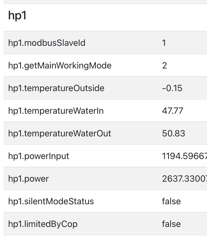

Hier inmiddels ook bezitter van een Quatt. Ik werk beneden met een LTV-vloerverwarmingsverdeler en boven met radiatoren (met heatfans). De mensen van Quatt hebben de instellingen van mijn ketel gewijzigd. Minimale aanvoertemp. staat mar liefst op 55 gr en vermogen is naar 25-55 (min/max) gezet. Pompsnelheid naar 55-85 (min-max). Op de vloerverwarmingsverdeler heb ik het mengventiel voor retourwater bijna helemaal dichtgezet. De thermostaatknop op de verdeler staat op max. 50 graden Ik merk dat er heel veel een beroep op mijn ketel wordt gedaan en dan gaat het cv-water met 45 graden de vloer in. De retour is dan 30 graden dus de Delta-T lijkt mij veel te hoog. De bypass wordt ook direct heel heet (staat op 0,3) en een deel van het warme water gaat via de bypass direct de retour in.
Gevoelsmatig staat het vermogen en de aanvoertemp. van mijn ketel te hoog (Intergas HR28/24 E). Voorheen had ik deze op 25-35 staan met een aanvoertemperatuur van 50 graden. Ik wil ook niet direct alle instellingen van de Quatt-mensen wijzigen. Het systeem moet zichzelf eerst goed inregelen, maar het kriebelt wel. Het betreft een 2-onder-1 kap woning. Bij een vermogen van 25-55 betekent dit voor deze ketel 6,9-13,7 kW.
Op de JSON-feed staat water in 47 gr en water out 51 gr met een power input van 1541W. Buitentemp is 0 graden.
Mijn gedachte is als volgt. De aanvoertemp. van de ketel moet naar beneden want deze staat nu hoger ingesteld dan de thermostaatknop op de verdeler en hierdoor gaat een groot deel van het water direct via de bypass retour. Omdat ik geen retourwater meer bijmeng is een max. temp van bijv. 45-50 graden beter passend. Er zal dan ook minder via de bypass gaan. En het maximaal vermogen van de ketel kan ook wel wat naar beneden. Wat denken jullie ?

  • medu80
  • Laatst online: 12:04
Welke robot heb je precies, kun je eens een foto plaatsen?
  • netappie
scotman21 schreef op woensdag 17 januari 2024 @ 16:13:
Als de ketel OpenTherm is aangesloten dan regelt de CiC de aanvoertemperatuur.
Een minimum van 55 graden is dan onzinnig en gevaarlijk voor je vloer als daar geen werkende mengverdeler tussen zit.
Ik zou Quatt bellen en mailen wat hier de bedoeling van is.

  • RealCato
Kun je wat screenshots delen van de Quatt app en liefst ook nog van de CiC JSON (zonder CiC id ajb), Hoeveel/welke thermostaatknoppen en waar zit de thermostaat die de Quatt aanstuurt?
Eerste analyse, mijn 2 cents:
- je geeft aan dat er veel beroep op je CV wordt gedaan. Je kunt instellen op de CV wat je wil, maar dat gaat dit niet veranderen.
Ik verwarm zelf bijv liever zoveel mogelijk op de Quatt, en vul daarna pas aan met CV. Dus zelf zou ik allereerst op zoek gaan na een balans in de Quatt. Maar dan moeren we gaan kijken naar je warmteverlies thuis, thermostaten, etc.
Ervan uitgaande dat de Quatt in balans is en je dit gedrag van je CV ziet:

medu80 schreef op woensdag 17 januari 2024 @ 16:18:
2K, ik heb 2K betaald 3 jaar geleden voor het aanleggen van 70m2 vloerverwarming INCL een Robot UPM3 LTV verdeler. Die verdelers haal je voor een goedkopere prijs in Duitsland, dan een loodgieter vinden die in 3 a 4 uurtjes je bestaande vervangt. Denk dat je niet meer als 750 euro armer bent.
Ja ik vind het ook erg veel geld. Ik heb twee offertes waarvan de prijs elkaar niet ver ontloopt. Waar in Duitsland kan je deze verdelers dan voordelig krijgen?
medu80 schreef op woensdag 17 januari 2024 @ 16:24:
Dit is een foto van mijn huidige (9 groeps) verdeler:
Afbeeldingslocatie: https://tweakers.net/i/75HPTJj697N9Y4-NKu2rK09ttBA=/800x/filters:strip_exif()/f/image/51eJiqHEFgQODQA8ZwtBTtsU.png?f=fotoalbum_large
  • medu80
Ah, de oude pro serie. Probeer eens je pomp wat sneller te zetten. Staat nu op auto-adapt en 9w, das wel errug lage snelheid. Die van mij knijpt al bij 45 graden. Veel water snel rondpompen is sneller warm. Als laatste kun je de kraan op 50 zetten NADAT je ketel op maximaal 50 staat, mits je een eikenhouten vloer hebt, dan niet te hoog, anders heb je kromme planken.

Friezin schreef op woensdag 17 januari 2024 @ 13:29:
Ah, het was mij niet duidelijk dat dit enkel Quatt was.
Lijkt me gevalletje "nieuwe ltv-verdeler" dan. Ietwat dezelfde hart op hart afstand ivm de leidingen.
Zou er voor alle zekerheid een pomp opzetten, mocht flow warmtepomp niet genoeg zijn water door de leidingen te duwen (ken pomploos niet, dus aanname ....
(Hoeveel liter zit er ongeveer in je hele afgiftesysteem? Hier schattingen tussen de 175 en 225 liter: water Quatt gaat dus maar 4x rond per uur)
Sinds 19-10-23 is het Quatt gebruik ± 98%. Ketel (volgens mij hebben we dezelfde) hoor ik af en toe tijdens defrost (ook niet altijd) even aanspringen met verbruik 0,04m3 of zo. Met 2 Quatts defrost per uur maal 24 is dan 48 * 0,04m3 = < 2m3 (max) in de praktijk schakelt de ketel zelfs bij defrost niet eens bij (zie foto van vandaag plus JSON om aan te geven dat het beneden 0 is).
Afbeeldingslocatie: https://tweakers.net/i/raQi-PSFXfoJekZB_06m2CGuLDQ=/x800/filters:strip_exif()/f/image/z9A3rOsbNNjujQFxC7uwofQb.png?f=fotoalbum_largeAfbeeldingslocatie: https://tweakers.net/i/rwCfFyyFxrke59TrAXRbfIiZjAc=/x800/filters:strip_icc():strip_exif()/f/image/r3IGW9EbrKoUqXlUIOUQPYoF.jpg?f=fotoalbum_large
>80% is vvw (alleen beneden) met daarnaast een radiator beneden Jaga louvre 2800 W, Badkamer Jaga Geo en boven Jaga Louvre 3400W, in een portaaltje nog een kleine radator om mijn jas een beetje warm te houden;-). Alle radiatoren komen terug met ongeveer Water temp 32C. (gemeten op de radiator).
Weer terug naar de verdeler ;-), Ik zit zelf ook meer te leunen naar nieuwe 7-groeps verdeler vanwege de "vaste" menging in de oude verdeler.
Wel of geen pomp is een goede vraag (zijn de pompen van tegenwoordig factoren zuiniger, maar wanneer het geen toegevoegde waarde heeft...); ik heb het nog nagekeken en er is 875 m vloerverwarming slang in de vloer gegaan met 20mm buitendiameter. Aannemende dat de wanddikte 2mm is kom je op 16mm binnendiamter met daarmee 0,016*3,14*3,14*875= 138 ltr water. Dit is dan 6* rond per uur met de Quatt pomp.
1.Is dit meer of minder tov mijn huidige pomp (1200omw/min)? 2. Kan de Quatt-pomp dit gemakkelijk aan of zijn er redenen om toch er een nieuw pompje in te hebben zitten?

Bij deze de foto's van de app en de JSON Feed. Ik heb de Quatt net een paar uur hoor, maar was met name verbaast over de aanvoertemp van de ketel en de temp waarmee water de vloer in ging. Ik heb het vermogen nu verlaagd naar max 40% (11 kW). De aanvoertemp heb ik op 45 graden gezet.
Afbeeldingslocatie: https://tweakers.net/i/3l7zuk4G4O2k-aclijAQJnNSpoU=/x800/filters:strip_icc():strip_exif()/f/image/I435wUa47cE3Cj0E4lXEBlZH.jpg?f=fotoalbum_large
Afbeeldingslocatie: https://tweakers.net/i/0PtMNk0eth3t9ZkCfTcvzeXrHtc=/x800/filters:strip_icc():strip_exif()/f/image/V9Q885Yw09dre1wfTaU5Drcu.jpg?f=fotoalbum_large
Afbeeldingslocatie: https://tweakers.net/i/_i063nmvEcS21PI886-WweU8Jus=/x800/filters:strip_icc():strip_exif()/f/image/oPJXRXbIJ0Gcjhms1qBaSxKW.jpg?f=fotoalbum_large
Afbeeldingslocatie: https://tweakers.net/i/WlTTwoPUkjdyOZK8ML3Z5d0iNkE=/x800/filters:strip_icc():strip_exif()/f/image/qUSxg6ek1PgHZ8RDM2LmbHAi.jpg?f=fotoalbum_large
RealCato schreef op woensdag 17 januari 2024 @ 16:33:
- de hoge delta tussen aanvoer en retour. Dit geeft alleen maar aan dat je vloer veel warmteafgifte doet. Dat is niet per se erg. Water met 45 graden je vloer insturen is dan wel weer op/over het randje
- in zijn algemeenheid wordt hier aangeraden de pompsnelheid van de CV naar zijn max te brengen. Er zijn anderen hier met CV vermogen op 25% en CV temp naar 50-60 graden toe. Ik ken echter Intergas niet dus kan zijn dat advies voor deze ketel anders is. Had je in dit topic al gezocht op deze ketel?
- de in/out temps van 51/47 zijn redelijk normaal wanneer de CV net aan is geweest, maar niet ideaal in zijn algemeenheid. De Quatt zal het water rond de 32 uit, 27 in willen brengen bij gemiddeld gebruik. Maar goed, dat verwijst naar mijn eerste opmerking.
Hopelijk heb je hier alvast wat aan.
