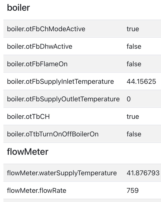

scotman21 schreef op woensdag 17 januari 2024 @ 17:14:
Bij deze de foto's van de app en de JSON Feed. Ik heb de Quatt net een paar uur hoor, maar was met name verbaast over de aanvoertemp van de ketel en de temp waarmee water de vloer in ging. Ik heb het vermogen nu verlaagd naar max 40% (11 kW). De aanvoertemp heb ik op 45 graden gezet.
Maar waar ik me over verbaas, ( naast hoe je zo iets kunt opleveren bij een geliefde klant) hoe dat de cop berekend wordt. Is dat alle toegevoerde energie (gas, stroom) bij elkaar, of enkel stroom in verhouding met de opgeleverde energie ???
Sinds aug 24: Duo 2 x V1.5, Tado v3+ opt temp 30gr, const temp, eerst 1100m3 gas, nu 0. Vrijst no brab 76, 150m2, nefit combi exel 04, Veel hr+, vooral in serre, redelijke isolatie. Radiators t22, vvw in serre als bijverwarming. Pomp vvw verwijderd.

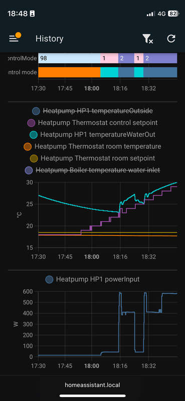

olafmol schreef op dinsdag 16 januari 2024 @ 11:45:
Blijkmaar moet Quatt nog wel iets voor je instellen/aanpassen in de CiC instellingen.
Gistermiddag bij Quatt met een ticket aangevraagd en vanmiddag is mijn CiC over-the-air aangepast naar “wordt bestuurd door watertemperatuur”:
ik wil bevestigen dat ik jouw verzoek om de instellingen van de CiC aan te passen zodat het wordt bestuurd door watertemperatuur, heb ontvangen. Ik zal deze aanpassing in de CiC maken
In de app heb ik dan geen temperaturen meer zichtbaar hoewel die wel gewoon nog door mijn Honeywell worden doorgegeven aan de CiC zoals ik kan zien in de json data.
Ik ga het een nachtje testen en houd jullie op de hoogte hoe mijn Quatt het doet nu deze wordt bestuurd door de watertemperatuurregeling van mijn Honeywell/Intergas combi
Afbeeldingslocatie: https://tweakers.net/i/n4DbU8Ns_fTQB0EHQ4EPaEV7nQE=/x800/filters:strip_exif()/f/image/iAbt8pS06uzNDicfoXy4aKI8.png?f=fotoalbum_large
Afbeeldingslocatie: https://tweakers.net/i/_h4cM-Nh9ejg6sQdzG3I6xRDkOk=/x800/filters:strip_exif()/f/image/4e8It74tqu99NZIcIwdRpFa8.png?f=fotoalbum_large
[ Voor 72% gewijzigd door TeslaNerd op 17-01-2024 18:49 ]

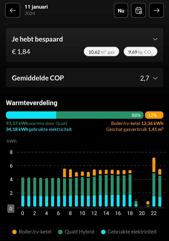

RealCato schreef op woensdag 17 januari 2024 @ 09:51:
Thanks.
Het valt me vooral op dat er twee beelden zijn:
1) tussen 00:00 en 12:00 bijv zie je heel duidelijk dat de Quatt vol aangaat (1,6 kwh) en het uur daarna bijna uitgaat.
Het probleem hiervan zit hem denk ik in je CiC aansturing cq thermostaten. Met 20 kwh verbruik per dag en een thermostaat op 20 graden 24/7 verwacht je gewoon dat de Quatt zo rond de 900 Watt per uur blijft draaien. En dan mag-ie best onder invloed van het weer en temperatuur een paar honderd watt meer of minder gebruiken op bepaalde moment.
Thermostaat is een door Quatt geleverde T6 trouwens. En ja, hiermee bevestig je dus mijn gevoel dat er iets voor verbetering vatbaar is.
Dat beetje gasverbruik zijn eerder denk ik defrosts. Komt blijkbaar vaak voor bij temps tussen 0 en 3 graden (ik heb er geen last van, denk omdat bij mij de Quatt bovenop de verwarmde dakkapel staat).
schijnbaar heeft dat ook invloed op de maximale capaciteit van de Quatt. Dus dat zou kunnen verklaren waarom de Quatt sommige uren weinig power geeft.
Maar ik denk niet dat dat aan de hand is: je huis schakelt na zo’n power spike van de Quatt niet over op gas, dus de thermostaat vraagt niet iets wat de Quatt niet kan leveren. Did duidt meer erop dat je overshoots hebt na zo’n power spike, en dat hoort niet.
Dus dan blijft voor mij over dat ofwel je warmteverlies niet goed staat, of de ventilatoren van je radiatoren niet goed zij ingesteld. Als je namelijk flinke overshoots krijgt door die ventilatoren dan heeft dat hetzelfde effect. Zeker als je geen vvw hebt die voor stabiliteit van de thermostaat zorgt.
2) het tweede gebeurt ‘s avonds. Je warmtevraag wordt minder terwijl je over het algemeen meer warmteverlies hebt. de Quatt draait minder hard dan overdag. Dat is wel apart en begrijp ik niet zo goed.
Wellicht dat wat meer info nog kan helpen:
- Is het huis goed geïsoleerd? Nieuwbouw wellicht? Lijkt er wel op nl
- Geen vvw toch?
- waar heb je de thermostaat hangen die de CiC aanstuurt, en heb je verder nog slimme thermostaatknoppen op de radiatoren zitten?
Huis is van 2001 en goed geisoleerd. Geen vvw inderdaad. Thermostaat hangt midden tussen de keuken en de woonkamer. Geen slimme thermostaatknoppen!
Wat ik erin zie:
1) je Quatt draait nog niet op zijn max.
Dit trekt mogelijk vanzelf bij want de Quatt leert ook bij mij nog steeds bij (vraag me niet hoe, maar inmiddels schakelt de Quatt bij mik de CV niet meer zo vaak bij als in t begin).
maar zorg in ieder geval dat je in de Quatt app de “optimize your savings” hebt uitstaan (iig tot je systeem naar wens draait)
2) de afgifte is wat aan de lage kant (delta van 3,5 graden bij 50 graden watertemp en bijmenging door de vvw) en ik vind de COP ook wat aan de lage kant voor vandaag (ik had 3,3) voor een huis met vvw.
Dus wellicht kan die vvw ook nog harder (hogere pompsnelheid, zorgen dat alle groepkranen openstaan).
Ik zou pas als dit goed staat aan moeilijkere oplossingen gaan denken.

  • scotman21
  • Laatst online: 13:18
Dankjewel! Optimize savings staat uit inderdaad.
Je geeft aan dat alle groepskranen open moeten staan. Dit heb ik gedaan en ze zijn ingeregeld met een infraroodthermometer (flow meters zijn onleesbaar geworden). De verste groep staat volledig open en de groepen dichterbij zijn geknepen zodat de retourtemperatuur enigszins gelijk is.
RealCato schreef op woensdag 17 januari 2024 @ 19:33:
Wat ik erin zie:

Nog niet happy met de manier waarop alles hier draait. Probeer het te snappen. Controlsetpoint in JSON is 34 graden en dit kan de Quatt prima zelfstandig leveren (water in met 32 en out met 37). Toch brandt continue de ketel. otFbSupplyInletTemperature staat op 44,15 en waterSupplyTemperature staat op 41,8. Supervisory control mode staat continu op 3.
Aanvoertemp. CV staat op 45 graden. Op de LTV-verdeler staat het mengventiel volledig dicht. Aanvoer op de verdeler is 40 graden en retour is 35 graden. Pomp op stand 2. Alle groepen ingeregeld met infraroodthermometer. Pompsnelheid cv op 55-85. Radiatorknop op verdeler staat op max. 50. Wat kan ik nog meer doen om de CV minder aan te spreken ? Alle groepen op de verdeler maar volledig opengooien ? Of aanvoertemp. CV verder verlagen naar 40 gr ? Thermostaat is T6R.
Afbeeldingslocatie: https://tweakers.net/i/lxSMBEAfEeJFI9zXzB6MdAJIsbI=/x800/filters:strip_icc():strip_exif()/f/image/6qVmM2OFqr8x7v6EA04UH7bm.jpg?f=fotoalbum_large
Afbeeldingslocatie: https://tweakers.net/i/iMNAX6vAK0e8YB1zYc9LPKSiolc=/x800/filters:strip_icc():strip_exif()/f/image/S70Ow5O3xCaNVpCWDH5snncQ.jpg?f=fotoalbum_large
Afbeeldingslocatie: https://tweakers.net/i/9271TSCSHInYAnY8mInj2sL8Ssw=/x800/filters:strip_icc():strip_exif()/f/image/kpLO0ee1Ak2Xl5Hu2EDxHG7i.jpg?f=fotoalbum_large
Afbeeldingslocatie: https://tweakers.net/i/Twgb37WC4dZsHfyljHc0mteNzqg=/x800/filters:strip_icc():strip_exif()/f/image/K9TNYxAphY4mK9Qed6x1Zrdj.jpg?f=fotoalbum_large

Je flow is 750 liter per uur dat is met Quatt en boiler aan. Hoe hoog is de flow als alleen de Quatt aangaat? Lijkt dat je te weinig flow hebt. Zit er een bypass in het systeem waardoor het hete water weer terug stroomt?
Je kan idd proberen alle groepen op de verdeler open te draaien om te zien of je flow omhoog krijgt.
Verder nog radiatoren? Staat die open of dicht?

Da's een goeie. Ik heb idd een bypass voor de vloerverwarmingsverdeler en heb het gevoel dat er veel via de bypass retour gaat. Heb nu alle groepen vol opengezet en ga kijken hoe dit loopt. Heb boven radiatoren met evohome HR92-knoppen. Deze lopen als 'slave' mee in het hele systeem maar Evohome stuurt de ketel niet meer aan. Dat doet de T6R. Ik heb nog niet gezien wat de flow is met alleen de Quatt aan. Hij is nu uit dus ga morgen ff kijken. Bedankt zover... ;)
Gamepc schreef op woensdag 17 januari 2024 @ 22:30:

Retour op je verdeler moet ergens tussen de 25 en 30 zijn. Aanvoer rond 28 tot 35. Als je dat de hele dag doet, blijft je kamer op temperatuur, tenzij je alle ramen open zet of slecht/geen isolatie hebt.
Ik heb alle groepen open, thermostaat op 50, verdelerpomp maximaal en bypass op 2.5.

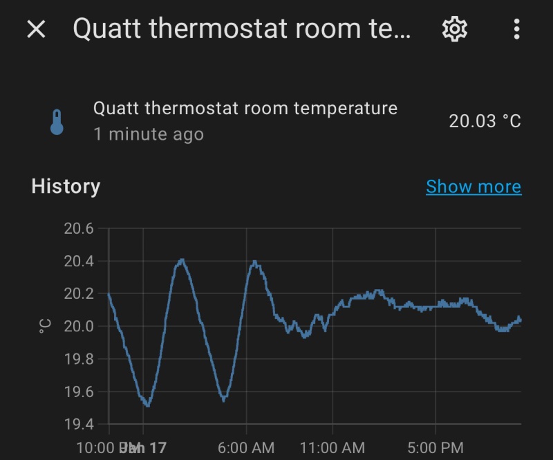

Nu akelig stabiele circuit temperatuur van 36 graden onder bijna alle omstandigheden met minimale support van CV. Nu heb ik wel de luxe van 100% vloerverwarming, dit is lastiger met radiatoren in de mix die wellicht heter moeten worden.
Before
Afbeeldingslocatie: https://tweakers.net/i/IG-VUlNdk4CY_H-bvcfokFFLAqo=/x800/filters:strip_exif()/f/image/c4TSWgbUMy4ZS3xmPSjFBAI3.png?f=fotoalbum_large
After
Afbeeldingslocatie: https://tweakers.net/i/NOoMydk6kKB0tFZNuAlL2oCJKss=/x800/filters:strip_exif()/f/image/bbI8dAXPqwddXY6Wq59fkd4W.png?f=fotoalbum_large

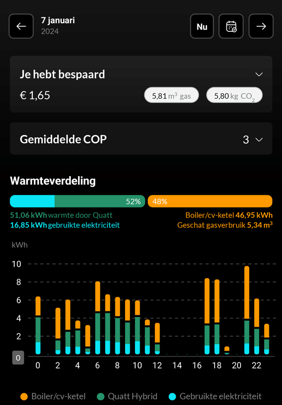

Gisteren na wekenlang stabiel draaien ineens de kolder in het systeem. Gas gebruiken, hierdoor volle bak de kamers opwarmen, afkoelen en vervolgens weer volle bak draaien. Pas na een ingreep op de iSense bij bereiken temperatuur en in dalende fase even de temperatuur naar 20.5 en weer terug naar 20 de rust er weer ingekregen:
Afbeeldingslocatie: https://tweakers.net/i/WSssKlnv5N9u3pLF_VsWyNwTWo8=/x800/filters:strip_icc():strip_exif()/f/image/ozHTZVbSzyvFfp4eIVY1hwna.jpg?f=fotoalbum_large
Afbeeldingslocatie: https://tweakers.net/i/BabjFGtZYVd4MkW4RhmkUQd0Lig=/800x/filters:strip_icc():strip_exif()/f/image/sk8cqnYvV1IYDPyrQKu31RHC.jpg?f=fotoalbum_large
Op de foto zeer duidelijk te zien wanneer de handmatige ingreep is gedaan....
Blijft gek dat er geen slimmigheid in zit a la ik zie nu gedrag wat de afgelopen weken niet is vertoond, ik moet corrigeren. Heel vreemd voor een "slim" systeem wat dus niet zo slim is :'(
Verder nog steeds heel tevreden, maar als je dit soort kolder dus niet opspoort middels HA of weet ik 't wat ben je overgeleverd aan de goden.

Ik heb de cv nodig om de druk af te lezen, dus die kan ik niet spanningsloos stellen (moet wel volgens de handleiding). Mijn vraag was of de Quatt wel spanningsloos moet, specifiek omdat de pomp anders blijft doordraaien met 800 l/u.
Zeker weten ivm de Quatt die dan 800 l/u blijft pompen?

Ik heb de cv nodig om de druk af te lezen, dus die kan ik niet spanningsloos stellen (moet wel volgens de handleiding). Mijn vraag was of de Quatt wel spanningsloos moet, omdat de pomp anders blijft doordraaien met 800 /u.
Dat vraag ik me ook af. Want er staat in die gids ook dat de quatt weer aan moet (blijven) ivm het (automatisch) ontluchten van de quatt. Maar de CIC spanningsloos. ik heb de vraag al vele weken geleden aan Quatt gesteld, maar uiteraard nog geen antwoord.

Ik heb nu een nachtje gedraaid op de “besturing op watertemperatuur” met de maximale aanvoertemperatuur op 35C graden. Mijn Quatt heeft de hele nacht op 600-700 watt vermogen water van 35 graden geleverd zonder een enkele defrost.

  • Ysbeer
  • Registratie: Oktober 2023
TeslaNerd schreef op donderdag 18 januari 2024 @ 11:12:
Dit is met dezelfde Honeywell thermostaat die ik tot gisteren met “besturing op Quatt AI” heb gebruikt. Voor omschakelen naar “besturing op watertemperatuur” is een vervanging door een Nest of EvoHome thermostaat dus niet nodig.
Het zou mooi zijn als wij dit met een toekomstige software update gewoon zelf kunnen kiezen in de app. Voorlopig dus nog even een ticket aanmaken bij Quatt support als jij dit ook wilt ervaren.
Ik snap het niet helemaal. Suggereer je dat omdat de ketel max 35 aanvoertemp toestaat, de Quatt ook niet hoger levert? En wat hebben de defrosts daar mee te maken? En bovenal: bleef je huis op de gewenste temperatuur?
Bij de max aanvoer temp verlagen kan ik me wat voorstellen: ik zie dat mijn thermostaat een steeds hogere temperatuur vraagt als het de Quatt niet lukt op vol vermogen mijn huis op temperatuur te houden. Zodra Quatt dan de max bereikt en ketel bijschakelt brandt die meteen volle bak. De thermostaat lijkt dat niet te snappen en houdt hem nog even op 70 graden totdat huiskamer op gewenste temperatuur plus een halve graad bonus is. Als ik de max aanvoer temp verlaag demp ik dat effect. Theoretisch. Ik zal het binnenkort testen.
