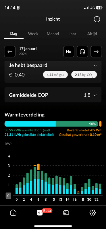

  • okijokii
  • Registratie: Oktober 2021
TeslaNerd schreef op donderdag 18 januari 2024 @ 14:04:
In het kader van de holistische aanpak heb ik hier 1x T33 en 2x T22 klaarliggen om de warmteafgifte in mijn huis wat op te krikken.
Die T33 komt in plaats van een kleinere T21. Kan ik dan de aansluitstukken zoals aftapkraantje en schroefverbindingen overzetten van de oude radiator? Of gaat dat lekken met oude appendages op een nieuwe radiator?
Zou je eens wat printscreens vanuit de Quatt app kunnen plaatsen qua verbruik momenteel bij jou (vandaag en gisteren)?
Ik had je op je andere reactie willen quoten, maar wel nieuwsgierig na de aanpassing vanuit Quatt hoe de lijnen bij jou er nu uit zien @TeslaNerd

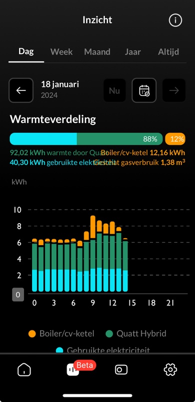

  • TeslaNerd
  • Registratie: Maart 2020
  • Laatst online: 23:53
okijokii schreef op donderdag 18 januari 2024 @ 14:07:

  • okijokii
Dankjewel! Vooral die van vandaag ziet er mooi stabiel uit. Hou ons op de hoogte, mooie ontwikkeling dit.

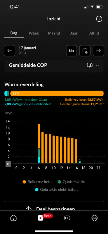

  • Wxu
  • Registratie: Januari 2024
  • Laatst online: 22-01-2024
Wxu
Hallo tweakers, graag jullie advies!
Heb sinds begin oktober een Quatt hybrid duo. Heeft het steeds prima gedaan. De CV-ketel hoefde niet veel bij te springen. Ook niet tijdens de koude dagen rond 9 januari: toen was het aandeel van de CV-ketel maximaal 34%. Maar sinds drie dagen doet de Quatt nagenoeg niets meer: 95% gas!
Heb gisteren de CIC opnieuw gestart en toen deed de Quatt het heel eventjes, om daarna wederom alleen de CV-ketel aan het werk te zetten. Het is nu niet kouder dan 9 dagen geleden, dus dit lijkt me niet te kloppen. Heb al tig keer geprobeerd om te bellen en mailen met Quatt, maar tot nu toe slechts een magere email ontvangen:
"Omdat het systeem tot voor kort prima op de warmtepomp werkte, en eigenlijk pas toen het echt koud werd meer op CV ging stoken, lijkt dat mij de oorzaak. Als het kouder wordt heeft uw huis natuurlijk meer warmte nodig. Daar komt bij dat de warmtepomp een stuk minder efficient is met koud weer, waardoor de CV dan ook meer bij werkt. Als het gedrag zo blijft nadat het opwarmt, kunt u bij ons terugkomen."
Daarmee is de zaak voor hen kennelijk afgedaan. Baal hier nogal van. Heeft iemand een idee of een tip?

  • olafmol
  • Laatst online: 14-10 11:31
Wxu schreef op donderdag 18 januari 2024 @ 14:21:
Je hebt verder helemaal niks nergens aangepast? Niet aan de thermostaat, niet aan de Quatt/CiC, en niet aan je CV ketel?
Als dat het geval is, vermoed ik dat er een CiC update is geweest die je gedrag heeft aangepast. Is er een spoednummer dat je kunt bellen, want dit slaat idd nergens op. Of anders op Twitter/X en/of FB en/of google in de reviews je beklag doen, dan wordt er vaak sneller gereageerd (helaas).
Heb je optimalisatie aan staan in de app? En zet gas eens op 20,- en stroom op 0,1

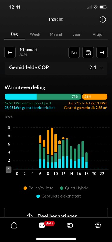

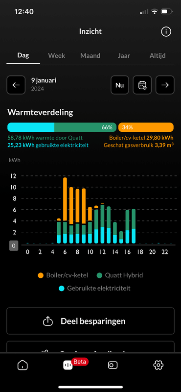

Dank voor jullie snelle reacties!
@oloafmol
Verder inderdaad niets aangepast! (Alleen water in de CV-installatie bijgevuld, omdat de druk laag begon te worden).
Heb Quatt dezelfde screenshots gestuurd en nu toch alweer een reactie via email mogen ontvangen:
"Wat ik kan zien in de data is dat uw huis nu een stuk sneller afkoelt dan een aantal weken terug. Uw ingestelde temperatuur in de nacht is laag en gecombineerd met het feit dat de temperatuur zo snel daalt zorgt dat ervoor dat we in de ochtend een stuk onder het ingestelde temperatuur zitten. Hierdoor slaat uw CV aan. Met vloerverwarming moet u uw huis met 2 graden maximaal en liever maar 1 graad laten afkoelen. Als u dit doet zal u zien dat u veel minder CV gebruikt dan nu. Het systeem ziet er verder in orde uit."
Lijkt me absoluut niet juist dat het huis nu een stuk sneller afkoelt. Isolatie is vrij goed, het waait niet, en de temperatuur is volgens mij hoger dan 9 dagen geleden.

Heb de Quatts niet van de stroom gehad. Is dat nog slim om even te doen? Ze zijn in elk geval niet vastgevroren, want na reset van de CIC gistermiddag deden ze het 5 minuutjes op volle kracht.
's Nachts staat de thermostaat op 15 graden en overdag op 17-17,5. Lijkt me geen extreem verschil. Ik stuur een schermafbeelding van het stookschema.
@ okijokii
Optimalisatie kan ik niet vinden in de app! Zou dat ergens bij instellingen moeten staan?
Ik ga de prijzen nu aanpassen conform jouw tip!
Afbeeldingslocatie: https://tweakers.net/i/ECXzSgLJ1otXjCox7lIDtVhvMcY=/x800/filters:strip_icc():strip_exif()/f/image/sx5ny88XmuYj8DTdI0BgHyXq.jpg?f=fotoalbum_large

“Bedankt voor je bericht!
Het maximum is 70 graden en het minumum 55 graden. Let er alleen op dat als het op 70 graden staat, je zelf even moet controleren of de ketel niet de hele tijd aan/uit gaat pendelen omdat de Quatt tot 55 graden kan verwarmen.”
Ik heb de cv nu eerst op 60gr gezet, kijken of dat wat uitmaakt.
Afbeeldingslocatie: https://tweakers.net/i/kNkanBaKwbCoLHYUZx6qQm28wKE=/x800/filters:strip_icc():strip_exif()/f/image/v1izrVxeqIQVxEutdTphR3Mu.jpg?f=fotoalbum_large
@Friezin
Gelukt. De foto van verbruik van vandaag: er wordt weinig gas bijgevoegd (optimalisatie staat nog uit). De geleverde temperatuur in de app is 19,3, in de kamer staat de geleverde temperatuur op 20 (de zon schijnt).

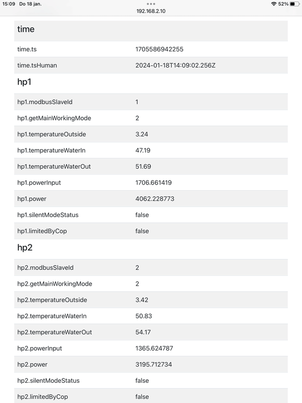

Valt er iets te zeggen over de JSON?[
Afbeeldingslocatie: https://tweakers.net/i/AhIzy_deSOO7ghv1VEHhN9lIEbw=/x800/filters:strip_exif()/f/image/hPuRWbtk27k0UB4oH4rE2em8.png?f=fotoalbum_large
Afbeeldingslocatie: https://tweakers.net/i/Ra_M8wNJDFgnd-GN8RzwTE-DqQw=/x800/filters:strip_exif()/f/image/ncp8JqXnteV2QDwR80g8bx1v.png?f=fotoalbum_large
Toch vreemd dat je met twee Quatts, die samen bij maximale vermogen het water 10 (misschien zelfs 12) graden kunnen verwarmen onvoldoende warmte kunt maken voor vloerverwarming. Ik heb niet alle berichten doorgelezen maar gebruik je nachtverlaging of een schema. Als het water 18 graden is (minimum temp van de Quatt)
en je beide Quatts gaan aan. Dan is het water dus minimaal 28 graden, als je dat 24 uur per dag door je vloer duwt, zou het toch enigzins zonder CV moeten. Dus afstellen, afregelen en nakijken, bottom-line met vloerverwarming en 9kW zul je toch echt zonder CV de dag moeten kunnen doorkomen.

Daar kan je optimalisatie aan of uit zetten. Ik zou hem eens op uit zetten
@Wxu idd optimalisatie uit, silent mode ook uit. Ook geen nachtverlaging (meer) gebruiken, maar gewoon 24/7 de boel op een vaste temperatuur houden. Geen naregeling per ruimte gebruiken, alles gewoon zo stabiel en strak krijgen als mogelijk. Als je thermostaat dingen als optimalisatie en adaptieve voorverwarming ed gebruikt, dit ook uitzetten waar mogelijk.

Aha, dank voor de aanwijzingen. Optimalisatie stond inderdaad aan. Heb het uitgezet en de prijzen aangepast. Maar goed, op 9 januari, toen het minstens net zo koud was als vandaag en de CV-ketel lang niet zoveel hoefde te toen, stond optimalisatie ook al aan...
@olafmol
Dank voor alle tips. Ik heb (volgens mij) geen naregeling per vertrek, en sowieso geen thermostaatinstellingen met optimalisatie en/of adaptieve voorverwarming.
Temperatuur constant houden, okee, maar kan dat echt de oplossing zijn? Het bovenstaande stookschema had ik op 9 januari ook en toen deed de Quatt nog heel wat, i.t.t. tot nu.

Dan vermoed ik dat je een CiC update hebt gehad die zich anders gedraagt. Probeer je CV ketel eens van de stroom te halen en dan weer aan te zetten, kijken of dat helpt.
Je zou het inderdaad denken. Maar als er zo'n update is gedaan, dan zouden zouden er toch veel meer mensen last van moeten hebben?
(Bij mij is de Quatt er op 15 januari om 7.00 uur mee opgehouden.)
De CV-ketel had ik gisteren tegelijk met de CiC van de stroom gehaald. Heeft dus helaas niet mogen baten...

Als ik jou was.... Probeer een constante temperatuur van (in jouw geval) 18 graden, zet alle radiatoren in huis open, zet optimalisatie in de Quatt app en in de thermostaat app uit, zet de aanvoertemperatuur van je cv ketel op 55 graden en wacht eens 48 uur wat er gebeurt.

Gisteren had ik je gelijk gegeven. Vandaag -4.5 hier en nog immer 55 minuten. Ik meende te zien onder de -4 is het 1,5 tot 2 uur, maar die vlieger gaat vandaag niet meer op... :(
Ik kan het niet bevestigen of ontkennen, omdat het hier vandaag niet onder de -4 is geweest, volgens de temperatuursensor van de Quatt.
Edit: excuses, verkeerd afgelezen. Wel onder de -4 gisteren tijdens de nacht. Ik zag ook daar inderdaad defrosts om het uur :( Jammer, het leek beter te werken met langere defrost intervals. Ze waren niet bepaald nodig gisternacht, want de COP's daalden niet tot nauwelijks, en verbeterden soms zelfs een klein beetje (maar dat zal waarschijnlijk aan temperatuurverschillen liggen). Geen ijsvorming dus, en toch defrosts. Jammer! :(
Welk merk ik dat de Quatt de gemeten temperatuur behoorlijk lijkt te beinvleoden, terwijl ik de sensor indertijd al wat verder heb weggebogen. Binnenkort maar eens een stukje isolatie er achter proppen, maar dat duurt nog even want met de huidige laag sneeuw ga ik het dak niet op.
Afbeeldingslocatie: https://tweakers.net/i/eUAhjQQt_SRXT9V9q7EzGfKC0fk=/800x/filters:strip_icc():strip_exif()/f/image/Xb6gCTgmk6ECvDBlvBS0mCg7.jpg?f=fotoalbum_large
(en nee, het kan eigenlijk geen recirculatie zijn de pomp staat vrij op het dak)
Er veranderd niets aan de opbrengst hoor, als je er isolatie op plakt.

Het zou best kunnen zijn dat je nu veel te laag zit voor de Quatt. Die wil graag retourwater van minimaal 18 graden, en zodra je de nachtverlaging in gaat dan is dat een potentieel probleem met een reeds koud huis.
Ik weet niet wat de reden is om je woning zo koud te houden, maar de besparing is marginaal, zeker met een warmtepomp. Bovendien krijg je met dit soort temperaturen al snel meer last van vocht in huis, wat ook nog eens meer energie kost om op te warmen.
Misschien zeg ik iets raars, maar geniet gewoon van een paar graadjes warmer en bewaar die trui voor buiten. Zolang de isolatie ook maar een beetje op orde is, gaat een graad of twee warmer je echt geen vermogen kosten.
Je zou kunnen beginnen met een constante temperatuur van 18 graden en kijken wat er gebeurt. Ik heb het idee dat de CiC in de war raakt van je extreem lage temperaturen.
@oloafmol

Maeve schreef op donderdag 18 januari 2024 @ 15:20:
@Friezin
Dat zijn flink hoge temperaturen...
Ik zie (helemaal onderaan) de supervisoryControlMode op 3 staan: dat betekent dat de pomp van de cv aanstaat (of nalooptijd): daarom nu best moeilijk een conclusie te geven: voor hetzelfde heeft de cv deze temperatuur gemaakt.....
Misschien nog eens JSON, maar dan zonder cv-pomp?
Ps: had je nog aan de retouren van je groepen gevoeld?
Die zouden ook allemaal even warm moeten zijn.
En zijn de retouren ook warm wanneer de cv aanstaat?
(Mijn thermostaatknop staat bijvoorbeeld op 42°C: zodra cv water wat warmer is dan die 42°C richting vloerverwarming duwt (metertjes op verdeler) , slaat mijn thermostaatknop dicht en koelen de retouren en de vloer af).
ZO-Fryslân, vrijstaande villa (monument) bj.1909, enkelsteens, 200m2, 60m2 vvw/schuim, 12xradiator (2 met heatfan), T6: 21,5°C 24/7, 65×HR+(+), 2xQuatt (11-2023v1&9-2025v1.5), Nefit HR43, 10xSolarEdge, inductie, Quooker, weduwe, imker, klusser, 11 are

  • Wxu
Wxu
@SBL
Dank voor je ongezouten kritiek plus advies. Ik zal het ter harte nemen. Kanttekening: het heeft dus wel degelijk zo gewerkt, toen het zelfs nog kouder was.
@JWT
Zeer interessant! Ik heb de Quatts zojuist een minuutje van de stroom gehad. Ik laat het nog weten!
@Gerardwaz
CIC-bedrading heb ik gecontroleerd, en alles zit er goed en strak in...
@medu80
Zie bijgesloten een foto van de vloerverwamingsverdelers (plus warmtewisselaar, om het vloerverwarmingssysteem te ontkoppelen van het CV-systeem).
Thermostaat zal ik ook herstarten.
@netappie
Inderdaad een mooie primeur!
@Friezin
Klinkt erg goed allemaal! Knap gedaan. Dan is er zeker ook nog hoop voor mij :-)
@medu80 & @olafmol
CV-ketel kan het huis nu wel degelijk warm krijgen, dankzij de nieuwe isolatie! Vorige winter nog niet.Afbeeldingslocatie: https://tweakers.net/i/82_d_dk4xlMeHHbYiaF_0g_m0lc=/x800/filters:strip_icc():strip_exif()/f/image/O37TYyOrSmTFpPClvKzWNQ0x.jpg?f=fotoalbum_large

Ik heb een mogelijke verklaring voor je 😉
Je hebt optimalisatie aanstaan met verhouding 1kwh elec:1 m3 gas = 1:5
1 kuub gas levert 8.8kwh warmte.
Dus zodra je Quatt met 5kwh elec minder dan 8.8kwh warmte kan maken schakelt-ie 100% over aan gas. Dus lager dan COP 1.76.
Dit komt iig overeen met de screenshots die je gedeeld hebt en waar je COP op staat.
Dat het op 9 januari kouder was betekent niet dat de COP dan ook automatisch lager is. Wellicht was het windstil, of scheen de zon. En op die andere, warmere dag sneeuwde het.
Kan dit kloppen?
Je hebt inmiddels al veel tips geïmplementeerd dus wat ik sowieso zou doen is om morgen even niets aan te raken en gewoon eerst eens te analyseren wat er gebeurt….
Rijtjeshuis 170 m^2 uit 1955, bij renovatie in 2022 dak/vloer/spouwisolatie, overal HR++, vvw benedenverdieping, 7x Jaga Strada en 2 handdoekradiatoren met Tado’s. Quatt hybrid op dakkapel sinds einde 2023.
