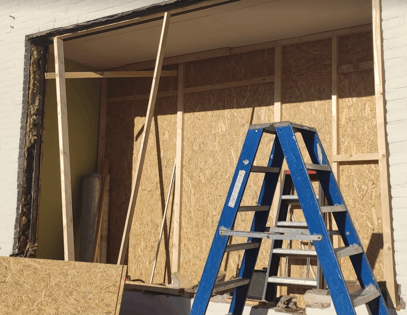

Kan toch niet geheel ontevreden zijn hoe de Quatt probeert het huis op een stabiele 18,5 graden te houden als er zo'n opening in zit....hoop alleen dat ik na deze investering van tripple glas en extra binnen isolatie ga zien dat de quatt het nog beter gaat doen dan hiervoor. _/-\o_
Afbeeldingslocatie: https://tweakers.net/i/LPXDp3VdDR60kBw-gn5jm6zU3pw=/800x/filters:strip_exif()/f/image/7pv9uZEvLKuqxzacaDnh9AIw.png?f=fotoalbum_large
Afbeeldingslocatie: https://tweakers.net/i/_LeJtNmdK7OU9mPzKa0gxv3fnWY=/full-fit-in/4000x4000/filters:no_upscale():fill(white):strip_exif()/f/image/aYTZGlvCRYZqGm0kHfkjenRN.png?f=user_large
ZH, 2 onder 1 kap bj.1900, enkelsteens, 95m2. 12 radiatoren (2 wk met speedcomforts). Dak-/vloerisolatie, HR+(+), 4,5kW Quatt, Lyric T6, 9x Yingli 245
Ik neem aan dat het wel luchtdicht is door die OSB plaat?
Met nieuw glas, of dat nu HR++ of Triple glas is, ga je het zeker merken tov dubbel glas.
Het mooie is dat isoleren niet alleen de warmtevraag vermindert, maar door de lagere benodigde aanvoertemperatuur indirect ook de COP verhoogt bij een warmtepomp.

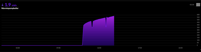

  • Heinemancp
  • Laatst online: 17:50
Afbeeldingslocatie: https://tweakers.net/i/mWdnEeGZP4vhB5Z0mXFhz4aDMQI=/800x/filters:strip_icc():strip_exif()/f/image/sVxwsgiMMJTgW3iYwioOUpPp.jpg?f=fotoalbum_large
Ik blijf de regeling van de CIC bijzonder vinden. 'ruim' over doeltemp en gewoon full-pull door blijven stoken...

  • patrickvdhart
  • Laatst online: 18-07 23:25
sky_walker schreef op vrijdag 19 januari 2024 @ 04:27:
Bij mij neemt de CIC ook gewoon klakkeloos de thermostat (water) temperature set point over voor aanvoertemp van de cv, thermostaat T6R, als die waarde verandert springt dit mee op de cv aanvoertemp display. Cic geeft dus gewoon door wat de lyric berekent…. De Cic bepaalt dus enkel of de cv aan moet.
Verbazingwekkend, dat is dan bij jou dan zeer anders als bij mij, hier een plaatje van gevraagde water temperatuur T6 versus de eigenlijke water temperatuur.
Met goede wil is daar enige correlatie te zien maar het is echt niet veel..
Afbeeldingslocatie: https://tweakers.net/i/8bu0EJ0byBd_l19D7KinrDsZ0Eo=/full-fit-in/4000x4000/filters:no_upscale():fill(white):strip_exif()/f/image/fGW2vHyQmoHGZY31IVlk0lTe.png?f=user_large

  • TeslaNerd
  • Registratie: Maart 2020
  • Laatst online: 15:02
SBL schreef op donderdag 18 januari 2024 @ 20:23:
Dus nu heb je wel lagere watertemperaturen (ik ben jaloers), maar nog steeds een waardeloze COP (die van mij is beter!).
Met dit vermogen en watertemperatuur (35graden warmer dan buiten) zou je een COP van 3 moeten halen = 13kWh elektriciteit op 17jan, terwijl je 21kWh verbruikt. Dus je verspilt continu 300W!
Er lijkt echt iets gekt bij jou. Hele bodemplaat onder stroom, of zo.
Weet iemand de symptomen als je te weinig R32 in je systeem hebt?
Met de nieuwe t33 draait de quatt nu op 475 watt met wat lijkt een verbetering van de cop. De buitentemperatuur is nu 5C en dan hakt die 150 watt voor een warme bodemplaat nog flink in de cop.
Afbeeldingslocatie: https://tweakers.net/i/2JqZbWpPNd-v4AuV8AhB8eZwpDw=/x800/filters:strip_exif()/f/image/l5krzygrAXW4mgoS3RFSkzoH.png?f=fotoalbum_large
[ Voor 23% gewijzigd door TeslaNerd op 19-01-2024 14:05 ]

Het ding is dat hoe heter je water maakt, hoe meer vermogen je nodig hebt:
Afbeeldingslocatie: https://tweakers.net/i/z6ZMNAoDvfvBla10SgHwh8jA8vI=/800x/filters:strip_exif()/f/image/WzngbUTGrf2DsYkGTj3rLw2V.png?f=fotoalbum_large
Dan komen er nog wat zaken bij in geval van Quatt All electric;
De Quatt gaat tot (slechts) 55. Je wil af en toe bijv 62 halen.
iets zal dus moeten bijstaan. Dat kan met een COP1 element (Gezien die charger een "boost" functie heeft zal dat dat wel zijn) en/of kan samenwerken met die charger als water/water wp. Dat laatste werkt alleen goed/snel als er al warm water wordt aangevoerd. Ook die heeft een COP en zijn verbruik uiteraard.
Het is dus heel lastig zonder te meten te zeggen: oh, dat gaat met COP 3.2 (bijv)

TeslaNerd schreef op vrijdag 19 januari 2024 @ 13:53:
Wat zou ik kunnen zien aan de achterkant van de Quatt?
De lage COP ben ik actief mee bezig. Vanochtend project t33 afgerond met wat custom tweaks aan de muurbeugels om de t33 met andere ophangpunten op de plaats van de t21 te plaatsen. Het is gelukt en huis kan weer opwarmen met Ta op 35C en daarna een nieuw rondje radiatortuning.
En dan heb ik nog 2 meter T22 staan voor extra warmteafgifte in de keuken. Die hogere cop die komt er wel
Betere afgifte helpt om de watertemperatuur nog lager te maken. Dus goed bezig.
Maar met de watertemperaturen die je hebt, zou de hogere COP er al moeten zijn.
(hoge) COP wordt vooral gehaald door (klein) verschil tussen buiten en aanvoertemperatuur.
Dat verschil noemen ze ook wel eens temperatuur-lift.
Als je op 35 water zit en buiten is het 3 graden, heb je een temperatuurlift van 32 graden.
Dan zou je een COP van ongeveer 3,5 moeten halen met de Quatt. Omdat je daar ver onder zit, is er wat geks aan de hand. Bijvoorbeeld R32 die weg is gelekt.
Praat met Quatt over de watertemperatuur die je haalt en de COP van dat moment, kijk in JSON.
Je verbruik lijkt niet dramatisch omdat je maar weinig warmte nodig hebt, maar in verhouding verbruik je teveel elektriciteit.
Afbeeldingslocatie: https://tweakers.net/i/_m7g0uldKqxYTKVM9Kbgc7PuRU0=/full-fit-in/4920x3264/filters:max_bytes(3145728):no_upscale():strip_icc():fill(white):strip_exif()/f/image/MH7qk4wuXvTlVl8kBWtF907a.jpg?f=user_large
WP: Quatt 4,5kW hybride monoblock op garagedak, T6, radiatoren met 25gr Speedcomforts. PV: 15x 320Wp ZZO, PhonosolarMWT met SolarEdge optimizers en 5000H omvormer. EV: Polestar2 en Enyaq60, laadpunt Volt Time Source 2s
Dankjewel voor deze info mbt de cop. Waar ik nog steeds mee worstel is of de cop naast de relatie met watertemperatuur en buitentemperatuur (of zoals jij stelt het verschil tussen watertemperatuur en buitentemperatuur) ook direct wordt beinvloed door de warmteafgifte. Of is dat alleen maar indirect omdat een betere warmteafgifte resulteert in een lagere watertemperatuur?
En kan ik die mooie plot die jij maakt ook in HA maken? Met bijna een maand aan Quatt-data ben ik benieuwd hoe zo een plot er bij mij uitziet
[ Voor 4% gewijzigd door TeslaNerd op 19-01-2024 18:40 ]
120m2 bovenwoning met 6 radiatoren en vvw in de badkamer. Intergas HRE 36/30A met Honeywell Round Modulation en Quatt hybrid op het dak van de dakkapel

TeslaNerd schreef op vrijdag 19 januari 2024 @ 18:37:
De lagere benodigde aanvoertemperatuur zou de COP moeten helpen, en een goed afgiftesysteem is daarvoor inderdaad de oplossing.
Ik denk dat je CiC in de war is. Om @Friezin meteen maar even blij te maken: "Have you tried turning it off and on again?"

netappie schreef op vrijdag 19 januari 2024 @ 19:01:
Dus als je de watertemperatuur constant op 35 graden kan houden en het is buiten 7C dan moet de quatt altijd een cop van 4,9 halen. Als de afgifte onvoldoende is dan blijft je huis koud met water van 35C en als je afgifte meer dan voldoende is dan wordt je huis te warm met water van 35C?

SBL schreef op vrijdag 19 januari 2024 @ 16:39:
De cop die Quatt opgeeft van 4,9 bij Ta 35C en buiten 7C hoort dan bij x=35-7=28 in jouw plot. Ik zie dat 4,9 inderdaad voorkomt bij x=28 maar ook punten die daar ruim onder liggen. Met de laagste een cop die net boven de 2 uitkomt.

Ik zit in het aankoopproces voor een Quatt.
Drie vragen/opmerkingen:
1. Beneden (de enige plek die wij verwarmen) heb ik twee paneelradiatoren en een convectorput. Iemand daar ervaring mee? Werkt dat ook?
2. Bij het omgevingsloket kreeg ik geen inzicht of er eeen vergunning nodig is voor de quatt op een dakkapel.
3. Mbt tot r32 las ik dat dat niet verboden wordt voor bestaande installaties en dat die gewoon bijgevuld mogen worden, maar dat het niet in nieuwe installaties mag zitten.

Forzafossa schreef op zaterdag 20 januari 2024 @ 08:58:
Beter om de gehele woning te verwarmen (boven dan gewoon iets minder doorstroming) zodat de radiatoren en convectorput beneden het warmteverlies boven niet aan hoeven te vullen. Voelt vast onzuinig, maar het klopt wel. De grootte van je afgiftesysteem is zeer sterk van invloed op de COP.
Op een dakkapel zou een vergunning niet nodig moeten zijn tenzij je ook aan allemaal andere strenge regeltjes moet voldoen mbt de buitenkant van de woning. Gewoon bij je gemeente vragen als je twijfelt en natuurlijk met je buren praten dat je dit van plan bent. Scheelt ook gedoe achteraf.
R32 verbod komt er wel, maar bijvullen gaat pas zo veel later een rol spelen dat het apparaat al oud is en zo'n 2x terug verdiend. Zou ik mij niet te druk om maken voor de aanschaf. Het is niet alsof er iemand jaarlijks wat R32 komt brengen en het is een gesloten systeem, dus de kans op koelgas weg lekken is zeer klein in verhouding tot split systemen.
