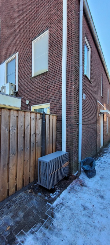

0xygen500 schreef op zaterdag 20 januari 2024 @ 09:48:
Opzich niet heel hoog. Aan de zijkant van de woning, net boven de garage. Toch maar even inlezen in beiden dan.
Afbeeldingslocatie: https://tweakers.net/i/QUAfjy8ZDCbBInGJDCKm89YzvAc=/x800/filters:strip_icc():strip_exif()/f/image/KSggtqyOfHkZZ7DhPxvqn3No.jpg?f=fotoalbum_large
Deze hoogte konden ze zonder extra kosten cq. steiger met een lift (zie ding op de voorgrond).

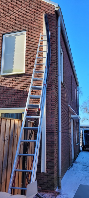

Dersan schreef op zaterdag 20 januari 2024 @ 09:56:
Ik heb in deel 1 al aangegeven wat de maximale hoogte is van dit liftsysteem, dat was ook met gesprekken met Quatt bevestigd. Ik zal dat ook nog aan de TS toevoegen. Het liftsysteem is overigens een heel mooi en handig systeem.

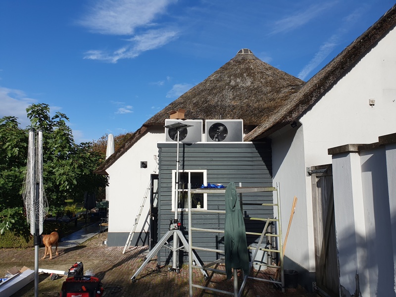

Gisteren hier ook Quatt geplaatst door 2 hardwerkende mannen. Keurig alles uitgevoerd en ook zonder problemen het lucht- en vuilwater geplaatst. Huis opwarmen ging nog met 50% cv na plaatsing maar vannacht hield de Quatt het helemaal alleen vol en werden we wakker in een warm huis! Dat is ook wel eens aangenaam als je voorheen altijd je cv uit deed 's nachts.
Afbeeldingslocatie: https://tweakers.net/i/UwMTpcoRHt1WQyd2Y38CRc2Bxxo=/x800/filters:strip_icc():strip_exif()/f/image/w3dXN3YECg1hlU2slGEueAPz.jpg?f=fotoalbum_large
Afbeeldingslocatie: https://tweakers.net/i/bk4Mkek8wHpFFMlv2rDhwgTxARQ=/800x/filters:strip_icc():strip_exif()/f/image/1XkJCL5qeggHlX8E4wMs1Ygj.jpg?f=fotoalbum_large
Afbeeldingslocatie: https://tweakers.net/i/_pBF11eqcRWkAy6egfChgAacElM=/800x/filters:strip_icc():strip_exif()/f/image/MeAExcrmniktuS14uB6lFelO.jpg?f=fotoalbum_large
Afbeeldingslocatie: https://tweakers.net/i/u0EXEy83gLqkXNLHY0s_vgCl5B4=/x800/filters:strip_icc():strip_exif()/f/image/VS0fsFU4yaIXVJ2L4LVI0LbE.jpg?f=fotoalbum_large
Afbeeldingslocatie: https://tweakers.net/i/6pVhVgn9BqWlDSREwgYi_o-RTNY=/x800/filters:strip_icc():strip_exif()/f/image/SRIBe0u0gi9vR3c5SapAVrCh.jpg?f=fotoalbum_large
Afbeeldingslocatie: https://tweakers.net/i/mvomYCmnj4718tGA1BmeEAONrfA=/x800/filters:strip_icc():strip_exif()/f/image/83uifMt41MzmvZ2lAu3punKI.jpg?f=fotoalbum_large
Afbeeldingslocatie: https://tweakers.net/i/O-ggFTC9G9WIQTImJ8xRGoh7uOE=/x800/filters:strip_icc():strip_exif()/f/image/F01tLJ4Kjc1SlQ9zhNMIdlHH.jpg?f=fotoalbum_large
[ Voor 6% gewijzigd door juggle op 20-01-2024 10:53 ]

MacD007 schreef op zaterdag 20 januari 2024 @ 10:41:
Afbeeldingslocatie: https://tweakers.net/i/OYzTVRCi-RsJCza-Pq84gdnEdns=/800x/filters:strip_icc():strip_exif()/f/image/0WQZ1Gs1wKm4v3awhQLeMrW2.jpg?f=fotoalbum_large
Liftje is hier ook gebruikt. Geen extra kosten.

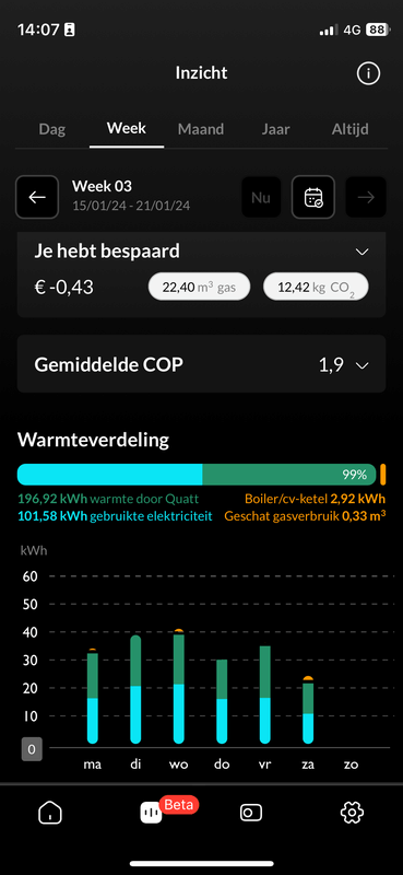

Zo zag het opstarten van mijn quatt hybrid met “besturing op watertemperatuur” er uit vanmorgen vroeg even voor half vier.
Afbeeldingslocatie: https://tweakers.net/i/IoSCw7J4p5eEwwIgzGqxBc9j7dI=/x800/filters:strip_exif()/f/image/By3DD4podCM4rVYS3EMcEOiq.png?f=fotoalbum_large
De max aanvoer op mijn Intergas staat op 40C graden. De CiC wil om 3.25u direct mee met de door de Honeywell gevraagde 40C en start de ketel die water sneller verwarmt dan de warmtepomp. De intergas op max 40C verwarmt tot 45C en laat die dan afkoelen tot 35C in een cyclus om gemiddeld 40C te leveren. Met de buitentemperatuur net boven nul en warmtepomp tot ca 1500watt heeft de buitenunit dan na 10 minuten een eerste defrost om 3:35
Quatt is hybride dus die dot gas bij warmtevraag van 40C is normaal. Dat was 0,1m3 gas vs ongeveer 3kwh stroom als de CiC full electric was opgestart

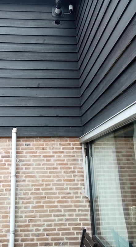

Wat is de maximale hoogte voor ophangen aan mijn pui die ze met deze lift aankunnen? En zonder extra kosten :) .
Geeft ophangen aan de rabatdelen nog complicaties qua trillingen? Zo ja, wat is dan een handige constructie om de WP op te hangen? (Achterliggende stenen muur ligt ca 8 cm dieper). Ik wil hem op ca 3,5 - 4 meter hoogte ophangen. Afstand CV en WP ca 3 meter.
Afbeeldingslocatie: https://tweakers.net/i/qPt9FSCFSfqho3aNtXicJQjhXxs=/x800/filters:strip_icc():strip_exif()/f/image/BJATSrY3KtGYAdVmjOQ7C6VO.jpg?f=fotoalbum_large
Verder was ik ook benieuwd of er eventueel ophangbeugels voor de WP zijn die ca 10 cm "dieper" zijn.
[ Voor 13% gewijzigd door Freeckje op 20-01-2024 12:40 ]

TeslaNerd schreef op zaterdag 20 januari 2024 @ 11:37:
Misschien dit aan de hand met je thermostaat?:
https://gathering.tweakers.net/forum/view_message/74170612

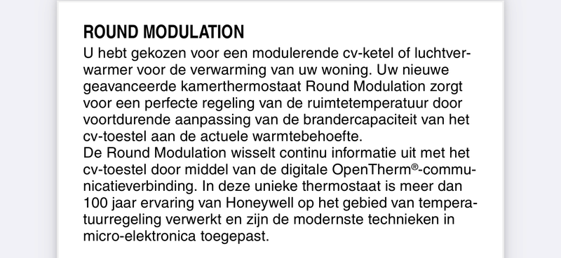

Dank voor deze tip. Heb ik naar gezocht op mijn Honeywell Round Modulation maar ik heb nog het oude model T87M1003 waar ik dat niet kon vinden via het installateursmenu
De Honeywell ging om 3:25 aan precies wanneer de kamertemperatuur door de ingestelde 17C zakte. Dan is er geen optimal comfortregeling toch?
[ Voor 14% gewijzigd door TeslaNerd op 20-01-2024 11:55 ]
120m2 bovenwoning met 6 radiatoren en vvw in de badkamer. Intergas HRE 36/30A met Honeywell Round Modulation en Quatt hybrid op het dak van de dakkapel
  • netappie
  • Laatst online: 03-08 21:31
TeslaNerd schreef op zaterdag 20 januari 2024 @ 11:51:
Net even de handleiding van jouw T87TM1003 doorgelezen.
Daar is niks op in te stellen, dus dan zal de aanvoertemperatuur uit voorzorg berekend zijn op hoge temperaturen voor woningen met ouderwetse isolatie, waar de optimal comfort stand van het nieuwe model voor is.
Heb je nog een andere compatible opentherm thermostaat liggen om mee te testen?
  • TeslaNerd
  • Registratie: Maart 2020
  • Laatst online: 12-08 15:02
netappie schreef op zaterdag 20 januari 2024 @ 12:13:
Nee, dit is wat ik heb. Lekker simpel en met de max aanvoer die ik instel op de Intergas neemt deze Honeywell dat over voor een lagere aanvoer tot maximaal de ingestelde 40C. Wanneer de doel temperatuur is bereikt dan verlaagt de Honeywell de aanvoertemperatuur ook beneden die 40C naar de watertemperatuur die nodig is om het huis op die temperatuur te houden. Dat gaat ook goed bij lage temperaturen en ik zie (afhankelijk van de buitentemperatuur) de Honeywell dan verlagen naar 35 of lager
[ Voor 18% gewijzigd door TeslaNerd op 20-01-2024 12:29 ]

  • TeslaNerd
netappie schreef op zaterdag 20 januari 2024 @ 12:28:
Ok, als jij er blij mee bent dan is het goed. Je kan de ketel ook met aan/uit verbinding testen zodat die misschien zelf wat rustiger moduleert. Of gedraagt de Honeywell zich beter dan alleen maar om 40 graden vragen?
Ja ik ben er blij mee. Met opentherm modulation is Honeywell lekker bezig om met wat er over de opentherm bus aan temperaturen beschikbaar is de (volgens Honeywell) beste wateraanvoertempetatuur te vragen
Afbeeldingslocatie: https://tweakers.net/i/mfmOefVZWjStovESQV2A8dYDLJ4=/800x/filters:strip_exif()/f/image/nV1uIJvihwxefdT7vp2J1eUD.png?f=fotoalbum_large
Ik kan er wel nog een Honeywell Hometronic op aansluiten zodat ik de temperatuur met een app kan instellen
[ Voor 5% gewijzigd door TeslaNerd op 20-01-2024 12:36 ]

TeslaNerd schreef op zaterdag 20 januari 2024 @ 08:44:
Ik woon in Amsterdam, in de buurt van Quatt HQ
Ik had op deze dagen normale bedragen voor stroom en gas. Onze woningen en comfortwensen zijn wel heel verschillend. Hier staat de thermostaat op maximaal 18,5 (met nachtverlaging naar 17) en het warmteverlies bij -10 heb ik berekend op 4,5kW. In de nacht zal het wel hoger liggen dan hebben wij in de slaapkamers de dakramen op een kier openstaan.
Des te vreemder dat je zo'n lage COP hebt toch?
De Quatt draait hier volcontinue op top van z'n kunnen.
COP 3 over heel januari.
Nachtverlaging wordt steeds afgeraden, dus bij deze ook maar.
Bij een COP van 1,8 had ik ook meer gasverbruik verwacht.
Misschien toch even op fiets naar HQ en vragen of ze kunnen kijken wat er aan de hand is.
(Ergens werd lekken koelvloeistof genoemd, weet niet of Quatt dat op afstand kan monitoren, weet ook niks van koelvloeistof, maar misschien ook even navragen.)
Waar is lijn Roomsetpoint?
En klopt het dat lijnen Quatt-inlet en -outlet zo nu en dan op elkaar liggen?
(De defrost kwam daarna, zo te zien?)

Haha, nee een kleermaker 😜
Afbeeldingslocatie: https://tweakers.net/i/YpdbRQ4qgmx-Zl_d_HmpqqUm7j4=/x800/filters:strip_exif()/f/image/vjSAuyfyaYJARxbi8h7OFQ6C.png?f=fotoalbum_large
Afbeeldingslocatie: https://tweakers.net/i/oqXibNeQlxgDxg6QXUZLrawUrnE=/800x/filters:strip_exif()/f/image/UmuEhthWEeeGD9cXzMlwordM.png?f=fotoalbum_large
[ Voor 29% gewijzigd door TeslaNerd op 20-01-2024 14:11 ]

KVS138 schreef op donderdag 11 januari 2024 @ 14:30:
Ze zijn geweest en de rubberen poten zitten eronder, heeft alleen niet geholpen. Het is in ieder geval niet de fan of de compressor maar iets anders. Soort elektriciteitzoem/piep ofwel mosquito geluid. Dus als ticket blijft open en komen erop terug.
Toevallig laatst met een batterij en een elektrische kaars een soort gelijk geluid. Veel zachter en weliswaar. Gok zelf dat ergens een aansluiting niet helemaal lekker zit maargoed we gaan het zien! Voorlopig dus stille stand in de nacht
Ik stapte vanmorgen in de auto en pff, ik heb nu dus hetzelfde. Quatt hier maakt nu ook ineens zo'n mosquito jeugd uit winkelcentrum verjaag geluid. Heb nog even een defrost afgewacht maar na de defrost hetzelfde.
Heb jij hier nog terugkoppeling op gekregen van Quatt?
Freeckje schreef op zaterdag 20 januari 2024 @ 11:38:
Heb even voor je opgemeten en de onderkant Quatt hangt nu op 293cm ten opzichte van de bestrating. Volgens mij kon hij nog ietsje hoger in theorie (maar dat kwam dan minder lekker uit) dus ik verwacht op max 300cm.

Dersan schreef op zaterdag 20 januari 2024 @ 14:09:
Staan ze bij jullie op bigfoots?

Ik heb een dubbele kan deze waterdelta niet volledig analyseren. Maar uitgaande dat een enkele quatt een waterdelta maakt van 5C heb jij ondanks het koudere weer geen maximale vraag gestuurd naar je quatt? MAW input energie plus minus 1650 watt? Dan kun je waarschijnlijk wel uit je HA halen.
Dan is de vraag waarom dit komt
door een slecht afgifte van het systeem (ik verwacht dat je de in uitgaande temperatuur wel gemeten hebt bij de radiatoren/VVW en waterzijdig hebt ingeregeld)
Als dit goed staat, je huis wordt warm en je bereikt ondanks het koudere weer nooit een maximale delta T. Dan is je Quatt wellicht te sterk op laagste energieniveau? of start te hoog?
Heb je de warmteverliesberekening al gemaakt? Dat is eigenlijk de enige manier om prestaties van de WP te vergelijken.
  • TeslaNerd
NukeMe2000 schreef op zaterdag 20 januari 2024 @ 14:33:
Ja die heb ik gemaakt. Kwam uit op 4,5kw bij -10C

TeslaNerd schreef op zaterdag 20 januari 2024 @ 14:15:
Nee hangt aan de gevel.

TeslaNerd schreef op zaterdag 20 januari 2024 @ 14:37:
Als ik de data van jouw quatt invoer, ik zie alleen de afgelopen 4 volledige dagen. Dus afgelopen maandag tot en met vrijdag:
verbruik 176 KW (grafisch afgelezen)
176/4 = 44 kwh warmte gemiddeld per dag
gemiddeld temp. 0.7 afgelopen 4 dagen regio amsterdam
gemiddelde temp huis 20.5 (gokje)
dan kom ik op 2.8 kw bij -10 C.
Dat is extreem netjes en laag.
Alle dagen zijn weer anders met plussen en minnen. hoe kouder het wordt over meerdere dagen hoe beter je dit kunt vaststellen.

NukeMe2000 schreef op zaterdag 20 januari 2024 @ 15:00:
Maak van die gemiddelde temp huis maar 18 graden 😬

TeslaNerd schreef op zaterdag 20 januari 2024 @ 15:04:
dan kom ik op 3.
Misschien al test de een paar dagen een hogere temp. en in je korte broek onder hallogeenlamp met parasol.
als je cop dan stijgt weet je waar je het moet zoeken.
Als die rabatdelen vooral voor de sier zijn en er een stenen muur achter zich, dan moet het wel goed komen qua trillingen. Maar aan een houten constructie zou ik nooit doen. Dat is vragen om herrie.
er zit circa 8 cm ruimte tussen de rabatdelen (en deze zijn bijna altijd voor de sier) maar je kunt daar dus geen warmtepomp aan gaan hangen. in het ergste geval kunnen deze ook mee gaan trillen, dus moet je deze geheel ontkoppelen ( dat is dus een draagconstructie maken die geheel los staat van de rabatdelen) , en dat is vrij lastig te doen (achteraf).
Als het direct en stevig op steen zit is het met afstandhouders en een iets groter gat in het hout vast wel te ontkoppelen, maar 8 cm is erg veel. Dan krijg je een klankkast.

Bij mij zou de Quatt ongeveer op dezelfde hoogte komen als bij Dersan, maar daar moet ik wel extra voor betalen.
Ze willen hem perse op het platte, houten dak van mijn schuur zetten en niet op beugels aan de gevel.
Dat zou voor mij als voordeel hebben dat de Quatt iets hoger (20 cm.) komt, geen last van geluidsoverlast (schuur staat tegen de gevel van zowel de buren als mijzelf) en geen extra overlengte hoef te betalen voor de leidingen.
Ze willen echt niet van hun plan afwijken.
Mijn andere optie was om de Quatt in de achtertuin te plaatsen, aangezien ik toch al die extra leiding-lengte moet betalen. Dat zou dan dus 3 meter extra zijn t.o.v. hun eigen plan op het schuurdak aan de voorkant. De leidingen zouden dan 11,5 meter zijn i.p.v. 8,5 meter, maar dat vinden ze te lang!?
Vorig jaar bij de gemeente een vergunningaanvraag gedaan voor het plaatsen van de Quatt op het schuurdak in de voortuin. Hier moet je uiteraard voor betalen, maar ik kreeg later ook de vraag of er een geluidsberekening is gedaan en dat er een verdere check moet komen door de welstandscommissie. Hiervoor uiteraard ook weer extra kosten. Quatt gaf zelf aan dat het geluid geen problemen oplevert, maar zonder onderbouwing.
Het dichtstbijzijnde raam van de buren ligt 2,5 meter verder, dus, volgens de berekening in excel, kon ik zelf al zien dat dit niet okee is.
Dankzij MacD007 een goede berekening gemaakt waar de Quatt in de achtertuin zou kunnen staan, maar dat willen ze niet, dus helaas is bij deze een Quatt voor mij geen mogelijkheid meer. Erg vreemd....
Bij mij werdt er ook heel moeilijk gedaan. Wat een beetje geholpen heeft is aparte mail naar algemene sales adres in nederlands met fotos van mijn route in de tuin.
Niet helemaal mijn route geworden helaas, maar bij mij staan ze beide in de tuin, met 17m leiding. Gaat dwars door de slaapkamer en met 3 gaten door beton. Dus 13m zou zeker kunnen.
