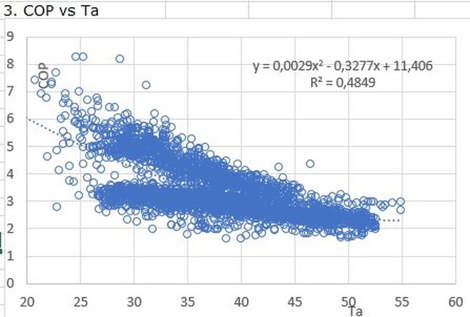

TeslaNerd schreef op zondag 21 januari 2024 @ 15:14:
Waar in grafiek herken jij met en zonder bodemverwarming? Is dat nog verschillende kleuren aan te geven?
Is niet makkelijk met kleuren aan te geven; dan zou ik data moeten gaan splitsen in buitentemperaturen
(doe ik nu wel met watertemperaturen, dus is niet onmogelijk)
Bij Temp delta van 24 zit je met bodemplaatverwarming op COP van bijna 3,5 en zonder op bijna 5.
Bij de grafiek van Ta zie je het nog sterker.Afbeeldingslocatie: https://tweakers.net/i/yHLeR9t_AwSPQv9JcqvVneLJKzU=/full-fit-in/4920x3264/filters:max_bytes(3145728):no_upscale():strip_icc():fill(white):strip_exif()/f/image/AXJgqtdjMfQEVpj0YYSfAvAV.jpg?f=user_large
[ Voor 21% gewijzigd door SBL op 21-01-2024 18:15 ]

SBL schreef op zondag 21 januari 2024 @ 18:09:
Bij de grafiek van Ta zie je het nog sterker.[Afbeelding]
Prachtige grafiek zeg.
Heb je deze ook voor alleen COP - buitentemperatuur ? En als uitdaging voor bonuspunten dan de aanvoertemperatuur als kleur 😜

netappie schreef op zondag 21 januari 2024 @ 18:39:
Daar heb ik een macrootje voor gemaakt, want die kleuroptie heb ik niet gevonden in de excel grafiek settings.
Kan hem wel delen als er interesse is.

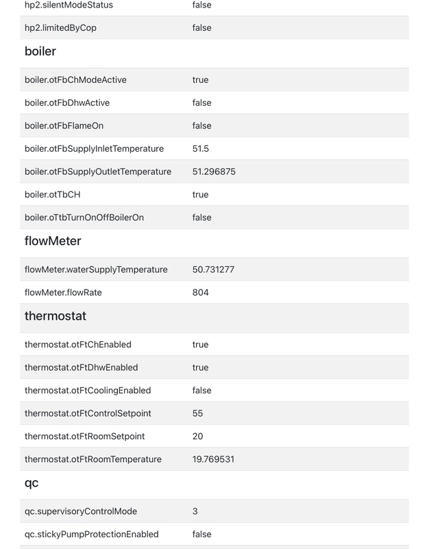

Friezin schreef op donderdag 18 januari 2024 @ 18:43:
Dat zijn flink hoge temperaturen...
Ik zie (helemaal onderaan) de supervisoryControlMode op 3 staan: dat betekent dat de pomp van de cv aanstaat (of nalooptijd): daarom nu best moeilijk een conclusie te geven: voor hetzelfde heeft de cv deze temperatuur gemaakt.....
Misschien nog eens JSON, maar dan zonder cv-pomp?
Ps: had je nog aan de retouren van je groepen gevoeld?
Die zouden ook allemaal even warm moeten zijn.
En zijn de retouren ook warm wanneer de cv aanstaat?
(Mijn thermostaatknop staat bijvoorbeeld op 42°C: zodra cv water wat warmer is dan die 42°C richting vloerverwarming duwt (metertjes op verdeler) , slaat mijn thermostaatknop dicht en koelen de retouren en de vloer af).
De ControlMode staat continu op 3. Volgens de app gaat de cv wel steeds uit (is dat pendelen?). Het gasverbruik is wel heel laag.
De retouren zijn allemaal even lauw, muv de twee waarvan de knoppen niet helemaal open staan, maar dat zijn twee kleine ruimten. De rest staat helemaal open. En de foto’s van de vloerverwarming;).
Afbeeldingslocatie: https://tweakers.net/i/ftb-o4otpY7yu8tu1AVTs7bCBpE=/232x232/filters:strip_icc():strip_exif()/f/image/sdQmLYZqQxhUmD8JDLmSKxrq.jpg?f=fotoalbum_tileAfbeeldingslocatie: https://tweakers.net/i/cU5fsMryOHhSW6gIXucLJlzRKgY=/232x232/filters:strip_icc():strip_exif()/f/image/vWfs3wdFLHjtsLxVoz2ROOSD.jpg?f=fotoalbum_tile
Afbeeldingslocatie: https://tweakers.net/i/0y2Oyi5_uSYchmTIfk6bXLT5Vmc=/x800/filters:strip_icc():strip_exif()/f/image/QeHo3yntpDkcYZgOjjc3h9V9.jpg?f=fotoalbum_large
[ Voor 8% gewijzigd door Maeve op 21-01-2024 19:14 ]
Dat was de eerste grafiek die ik maakte. Is wel persoonlijk, want als jij beter afgifte-systeem hebt, ziet deze er bij jou straks heel anders uit.Afbeeldingslocatie: https://tweakers.net/i/14_tawyGsDqiziw-AESR87C-bAg=/800x/filters:strip_icc():strip_exif()/f/image/DXFPND43YrpiPF66Rvuc5d3t.jpg?f=fotoalbum_large

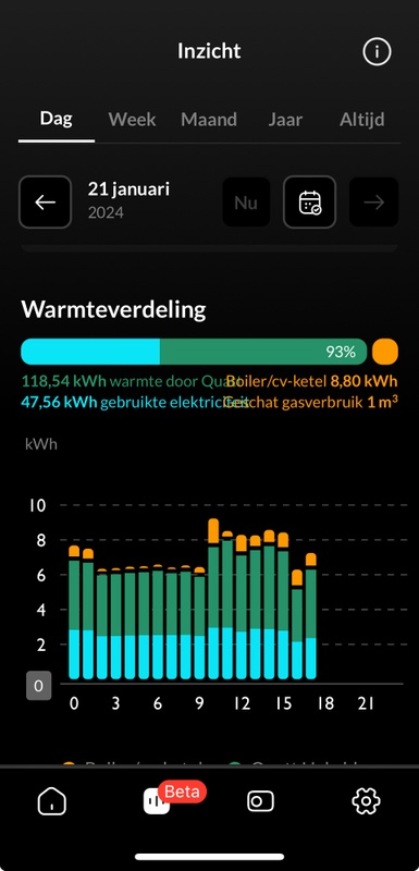

Maeve schreef op zondag 21 januari 2024 @ 19:13:
[Afbeelding][Afbeelding]
Heb je toevallig een overzicht van je gasverbruik via Homewizard?
Staat hier ook continue op 3, ergerlijk dat de cv-pomp blijft draaien.
Zelfs als kamertemperatuur al is bereikt.
Alleen wat gasverbruik bij defrosts.
Wel netjes gasverbruik, die 60°C lijkt goed te werken
Aan/uit aangesloten.
Edit: Die van jou Open Therm zie ik.
[ Voor 3% gewijzigd door Friezin op 21-01-2024 20:32 ]

SBL schreef op zondag 21 januari 2024 @ 19:57:
Dat was de eerste grafiek die ik maakte. Is wel persoonlijk, want als jij beter afgifte-systeem hebt, ziet deze er bij jou straks heel anders uit.[Afbeelding]
Dat ziet er heel duidelijk uit.
Mijn conclusie: Vooral het afgiftesysteem vergroten voor een strak lage aanvoertemperatuur. Zo is de overlast van vloerverwarming infrezen ook beter uit te leggen.
Bedankt!
@Maeve
Zo te zien een vrij oude vloerverwarming met tyleenslangen,
Als dat zo is zou een warmtewisselaar gemonteerd moeten zijn om corrosie te voorkomen.
Niet op de foto of zit die er niet.??
Wat is het advies geweest??

Gerardwaz schreef op zondag 21 januari 2024 @ 20:04:
Nee, die wil ik nog aanschaffen.

De vloerverwarming is aangelegd in 1981 (niet door onszelf overigens, wij wonen er sinds 1987). De verwarming heeft altijd prima gefunctioneerd, zonder radiatoren en alleen op heel koude dagen de houtkachel erbij.
Waarom zou er een warmtewisselaar tussen moeten zitten? Zowiezo of nu in verband met de Quatt? En geen idee trouwens of ie er wel of niet tussen zit, ben een leek.
De slangen liggen in beton en er bovenop heel dikke keramieken tegels. Erg langzaam dus. Ik pas geen nachtverlaging toe. De thermostaat vraagt 20gr. Maar helaas als het echt kouder wordt, zakt de kamertemperatuur heel langzaam naar 18,8. En dan zou ik verwachten dat de cv op tijd bijspringt en langer zou draaien tot de kamertemp weer stijgt, maar dat doet hij niet.
Gelukkig stijgt de buitentemperatuur nu weer, en dan houdt hij de kamer prima op 20gr.

Friezin schreef op zondag 21 januari 2024 @ 20:29:
Volgens mij is dat gasverbruik ook geen probleem. Ik vind het alleen nog steeds vreemd, dat de wp niet eerder méér gas inzet om te voorkomen dat de kamertemperatuur daalt tot iets meer dan 1 graad onder de vraagtemperatuur. Bij de volgende koudeperiode ga ik ‘optimalisatie aan’ proberen.

Maeve schreef op zondag 21 januari 2024 @ 21:38:
Ik heb het vermoeden dat de ketel inderdaad staat te pendelen en dan krijg je het niet warm. Controlmode 3 is warmtevraag cv maar dat werkt zo niet. Welke ketel heb je en hoe is deze ingesteld?
N.H. twee onder een kap aan de kust bj 1928. Quatt Duo,14 radiatoren waarvan 3 in de garage, 1 convectorput en vloerverwarming begane grond. Alles draait volledig mee. Intergas Xtreme 36 en Tado v3+. Zonnepanelen 3850 wp SolarEdge.

Gerardwaz schreef op zondag 21 januari 2024 @ 22:03:
@Maeve
Ik zie uit een eerdere JSON screenshot dat de CV ketel 55 graden binnen krijgt van HP2 en het ook met 55 graden uitstuurt. Zou zomaar de beperking kunnen zijn. Max aanvoertemperatuur omhoog naar 60 en nogmaals meten.
Eventueel de afgifte van het geheel verbeteren door de vloerverwarming flow (aan hefe zijde) iets te knijpen zodat er meer flow naar de radiatoren gaat.als die maar niet warm worden. Radiatoren geven meer/sneller af dan vloerverrwarming.

netappie schreef op zondag 21 januari 2024 @ 22:17:
@Maeve

Maeve schreef op dinsdag 16 januari 2024 @ 17:56:
Nog niet in de JSON gedoken. Wel antwoord op je laatste vraag : een Remeha Calenta.
Intussen ook antwoord van Quatt (keurig reactie binnen een paar dagen ;). )
“Bedankt voor je bericht!
Het maximum is 70 graden en het minumum 55 graden. Let er alleen op dat als het op 70 graden staat, je zelf even moet controleren of de ketel niet de hele tijd aan/uit gaat pendelen omdat de Quatt tot 55 graden kan verwarmen.”
Ik heb de cv nu eerst op 60gr gezet, kijken of dat wat uitmaakt.
Ketel even uit en aan zetten als je de maximum aanvoertemperatuur hebt verhoogd. Dan lezen de CiC / OpenTherm thermostaat de limieten opnieuw uit en komen ze ook verder dan de 55 graden die de ketel bij de vorige keer opstarten als maximum heeft gemeld.
  • SBL
  • Registratie: November 2022
  • Laatst online: 24-07 01:01
SBL
@Maeve
In die JSON zijn de 2 Quatts erg hard aan het werk en maken 55 graden, maar de boiler is uit.
Dus of de CiC vindt 55 graden genoeg (ondanks dat hij ver onder de kamertemperatuur zit) of er zit toch nog een beperking in de boiler.
Als ik het goed gelezen heb was die boiler een Calenta? Dan is het wel raar. Want hij is opentherm aangesloten, en dan lukt het mij niet eens om een Calenta te beperken. Ook na de laatste tip, wijzigen van CP000, stuurt CiC de Calenta boiler bij mij doodleuk over die grens heen.
Maar je maakt dus water van 55 graden en het komt gemiddeld met 45 weer terug. Zo heet komt het niet uit je vloer (aanvoer is begrenst op ~42 met die thermostaatknop en ik zie bij de uitvoer zelfs een meter op 22graden staan), dus ergens buiten de vloerverwarming lijkt een soort kortsluiting te zitten in je watercircuit.
Heb je radiatoren in huis die boven en onder heet zijn (50+graden)?
WP: Quatt 4,5kW hybride monoblock op garagedak, T6, radiatoren met 25gr Speedcomforts. PV: 15x 320Wp ZZO, PhonosolarMWT met SolarEdge optimizers en 5000H omvormer. EV: Polestar2 en Enyaq60, laadpunt Volt Time Source 2s
  • netappie
  • Laatst online: 10:10
SBL schreef op zondag 21 januari 2024 @ 23:12:
Maar je maakt dus water van 55 graden en het komt gemiddeld met 45 weer terug. Zo heet komt het niet uit je vloer (aanvoer is begrenst op ~42 met die thermostaatknop en ik zie bij de uitvoer zelfs een meter op 22graden staan), dus ergens lijkt een soort kortsluiting te zitten in je watercircuit.
Deze instructie volgen voor een Calenta: YouTube: Cv-ketel: Remeha Calenta
Als die dan nog niet gehoorzaamt, gewoon op de aan/uit aansluiting van de CiC hangen. De ketel kan zelf prima moduleren en dan heb je zelf exacte controle over de limiet.

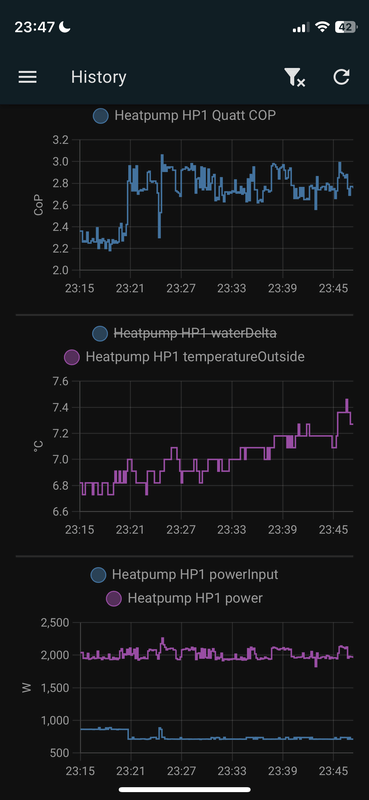

De warme lucht uit het zuiden stroomt het land in. Bij mij is de bodemplaatverwarming uitgegaan nadat de buitentemperatuur de 7C heeft aangetikt.
Input power van de Quatt ging omlaag van 862 watt naar 712 watt. Exact 150 watt
Afbeeldingslocatie: https://tweakers.net/i/ORzEThyKSU23GmGfRe586AqWdbs=/x800/filters:strip_exif()/f/image/hragpbwzQC8nfjCBNp1OTZBj.png?f=fotoalbum_large
[ Voor 7% gewijzigd door TeslaNerd op 21-01-2024 23:53 ]

TeslaNerd schreef op zondag 21 januari 2024 @ 23:51:
Scheelt ongeveer 150W, zoals verwacht. Die hadden we eerder gehoord voor anti-vorst-verwarming, dus mooie bevestiging dat dat klopt en dat daar bij jou niets vreemds mee aan de hand is. Hier is anti-vorst-verwarming nog aan, met 6,0graden buiten bij Quatt.
  • TeslaNerd
  • Registratie: Maart 2020
  • Laatst online: 10:35
SBL schreef op maandag 22 januari 2024 @ 00:29:
Ik zag de 150 watt anti-vorst-verwarming eerder aan gaan toen de buitentemperatuur door de 6C zakte. Is dat herkenbaar? Gaat aan beneden de 6C en weer uit als buitentemperatuur hoger dan 7C
120m2 bovenwoning met 6 radiatoren en vvw in de badkamer. Intergas HRE 36/30A met Honeywell Round Modulation en Quatt hybrid op het dak van de dakkapel
Ik twijfel nog steeds of dat water 55 werd door enkel de Quatts. Ik vermoed, ook vanwege de hoge flowMeter.waterSupplyTemperature en de qc.SupervisoryControlMode =3 in die screenshots, dat cv net had staan meehelpen.
Misschien handig dat @Maeve nog een JSON-screenshot plaatst (zonder dat cic-adres helemaal onderaan), nu de cv toch niet meer meehelpt.
PS: ook bij mij gaat de cv pas meehelpen wanneer kamertemperatuur 0,5-0,6°C onder de ingestelde temperatuur komt. Heel vervelend, vooral bij vloerverwarming.
Wij zijn ook niet de enigen helaas.
Wanneer ik het toevallig (in JSON) zie gebeuren, zet ik thermostaat een halve graad omhoog.
Wat voor thermostaat heb jij?

TeslaNerd schreef op maandag 22 januari 2024 @ 00:44:
Nooit precies naar gekeken wanneer hij aan ging; 6 graden zou zomaar kunnen kloppen.
Anti-vorst-verwarming ging hier vannacht uit tussen 6,6 en 6,9.
Bij mij schakelt het in bij daling onder 4 graden, en weer uit bij stijging boven 6 graden. Zie dit figuur van tijd geleden:
https://gathering.tweakers.net/forum/view_message/77321970
Maar ik heb de sensor nu getweakt dat de buitentemperatuur 2 graden hoger lijkt voor de CiC, dus voor de werkelijke temperatuur schakelt nu tussen 2 en 4 graden in en uit.
[ Voor 3% gewijzigd door MWink op 22-01-2024 08:32 ]

  • Maeve
  • Registratie: April 2022
  • Laatst online: 22-10-2025
Friezin schreef op maandag 22 januari 2024 @ 06:48:
Thermostaat is de Lyric 6.
Afbeeldingslocatie: https://tweakers.net/i/hDil8UNWByBrH6utKyFD5C-o-y0=/x800/filters:strip_icc():strip_exif()/f/image/Sg1ppLuvvOcwh8VsycPx5Im7.jpg?f=fotoalbum_large
Afbeeldingslocatie: https://tweakers.net/i/wSBUJCNlNevz9CUUmqcMTEbJrsw=/x800/filters:strip_icc():strip_exif()/f/image/cEfH3HqePQGebzUPZXwFYIIF.jpg?f=fotoalbum_large

Ben echt heel blij met de Quatt Hybrid (single). Nu 3 dagen in gebruik en verbruik is drastich afgenomen. Op de koude dagen een COP van rond de 3 maar inmiddels zit deze al op 5.3 met het huidige warme weer. De Quatt houdt het huis prima warm. Geen nachtverlaging en constant temp op 19.5 graden. CV springt niet bij en zelfs de Quatt is soms uit. We gebruiken conventionele radiatoren met speedfans erop. Zelfs mijn vrouw vindt de warmte comfortabeler dan met CV omdat het huis constant warm wordt gehouden.
Ons huis is een 2-onder-1-kap uit 2007. Het is goed geisoleerd met energielabel A en een oppervlak van ca150m2. We verwarmen alleen de benedenvloer, badkamer met vloerverwarming en 2 slaapkamers van de kinderen op de bovenverdieping. Onze slaapkamer kan verwarmd worden door een airco maar die wordt nauwelijks gebruikt.
We zijn op de koude dagen van ca. 10m3 gas naar 1.5m3 gegaan.
Ik heb niets aangepast, ingesteld of geoptimaliseerd. Alles is door Quatt geinstalleerd en ingesteld. Ik heb een T6 en een HReco36 CW5. Voor nu dus een zeer tevreden Quatter :-)

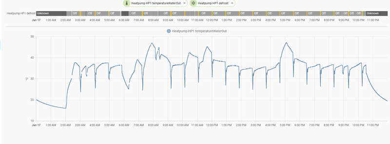

Afbeeldingslocatie: https://tweakers.net/i/61OgCHMjW7OmyQMBVVLBGvT2mo0=/800x/filters:strip_exif()/f/image/oTK5Ln5KtWX6IB40efCmsQCe.png?f=fotoalbum_large
in de defrost van net na 7.00 gaat hij van 39 naar 24.5 (bij een buitentemperatuur van ongeveer -3)

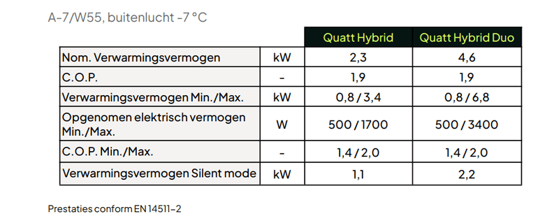

Afbeeldingslocatie: https://tweakers.net/i/urnJr9MOEFpslEo77WjNQvRVv-k=/800x/filters:strip_exif()/f/image/WswJdItulHJ2R2cMzlN3islQ.png?f=fotoalbum_large
Op basis van deze specificatie zou ik dus zeggen dat die eerst nog 1.7kw aan vermogen zou trekken voordat die de CV-ketel laat bijspringen (tenzij het defrosts zijn).

Ja, dat verwacht ik dus zelf ergens ook wel. Het lijkt veel, maar tegelijkertijd moet die natuurlijk flink defrosten in deze zeer koude dagen.
