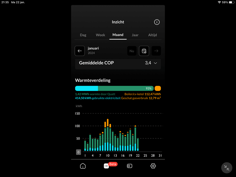

Vergelijk in onderstaande maar eens 9 januari (gem. -2.5 graden en stevige koude wind) en 17 januari (-1 zonder wind).
Op die 9 jan heb ik trouwens de hele dag het hele huis op 20 graden verwarmd (de schil) en de dag erna heb ik bij exact dezelfde weersomstandigheden de zolder en slaapkamers een paar graden lager gezet. Dus daar zie je ook een effect in.
Afbeeldingslocatie: https://tweakers.net/i/WClpfb3mpnmriPq5xuRUmlyj1lA=/x800/filters:strip_exif()/f/image/eNKZpMrkbLV2WFWDe9VLPxxf.png?f=fotoalbum_large

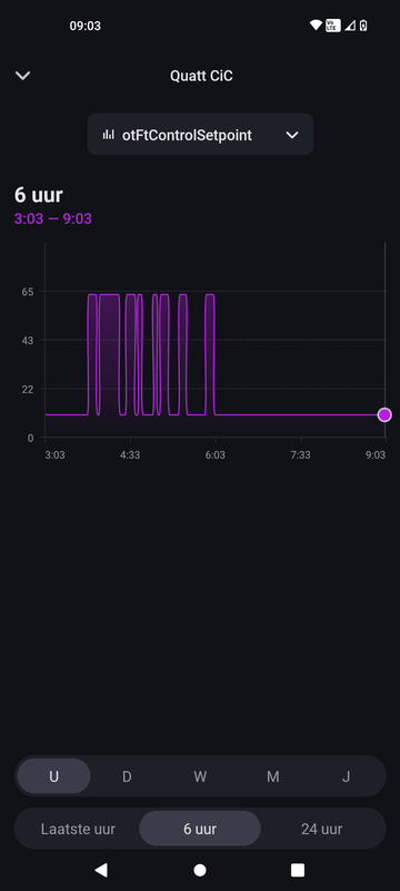

Wie-o-wie helpt me dit spookgedrag van mijn CV (Intergas Xtreme 36) verklaren???
--> rond 20 uur schiet de CV temp inlet omhoog van ca 31°C naar bijna 50°C (en dit was niet de eerste keer vandaag)....
En dat terwijl:
  1. Er geen wartmevraag was
  2. Quatt de hele dag al op control mode 2 staat
  3. Er geen warm water vraag was
  4. Er geen flame-on is geregistreerd
  5. Er geen defrost is geweest
  6. Mijn single Quatt de hele dag al lekker op ca 400W aan het pruttelen is en stabiel 30°C water aanlevert....
  7. De T6 ook niets extra vraagt
Maar ik wel gas gebruik (hoewel minimaal, slechts 0,04m3) kan zien op de gasmeter.
p.s. om 2015u is er iemand gaan douchen, vandaar dat je dan Hot Water aanziet gaan.

Wat is jullie ervaring met de responsetijden vanuit Quatt de laatste weken? Ik heb op 23 december een ticket ingeschoten over een otFtControlSetpoint die blijft pendelen op een fixed waarde (dagen achtereen dezelfde waarde). Daardoor veel (onnodige) schakelingen van de Quatt, geen enkele modulatie en lagere efficiency door vele korte start/stops. Ondanks meerdere reminders nog geen reactie gekregen, wel een mail op 18 jan dat het langer kan duren door de drukte. Maar we zijn nu een maand verder...
Pendelende otFtControlSetpoint...
Afbeeldingslocatie: https://tweakers.net/i/c7QIKKCEI8s_DS4WMQW9HPa_QM4=/x800/filters:strip_exif()/f/image/Vp78dBaLOGZANGzvNK9vMvmS.png?f=fotoalbum_large
...leidt tot flipperende Quatt zonder effectieve verwarmingsimpact..
Afbeeldingslocatie: https://tweakers.net/i/kzArWA8YumYrY0JUXUMtdPZr1DI=/x800/filters:strip_exif()/f/image/8mJTa6QcpW5GNq8AD6WqZCci.png?f=fotoalbum_large
...en op dagen met gematigde temperatuur tot wel 55 aan/uit schakelingen per dag
Afbeeldingslocatie: https://tweakers.net/i/gtQc7TAELa1Ar4GkwLafDPYq1uQ=/800x/filters:strip_exif()/f/image/wVNYRNK3XVvvHgeFej42vABZ.png?f=fotoalbum_large

Onderste is aanvoer bij defrost.
Afbeeldingslocatie: https://tweakers.net/i/PR3XAp8mIiQIJZ_EZm29Jdy0phg=/800x/filters:strip_icc():strip_exif()/f/image/rtt3ohRADHERmbrUxXVMKGPm.jpg?f=fotoalbum_large
ZO-Fryslân, vrijstaande villa (monument) bj.1909, enkelsteens, 200m2, 60m2 vvw/schuim, 12xradiator (2 met heatfan), T6: 21,5°C 24/7, 65×HR+(+), 2xQuatt (11-2023v1&9-2025v1.5), Nefit HR43, 10xSolarEdge, inductie, Quooker, weduwe, imker, klusser, 11 are

Clock schreef op maandag 22 januari 2024 @ 21:46:
Die tickets schieten niet op. Ik heb 1jan voor het eerst een ticket ingeschoten; oorverdovend stil.
De mail van 2 weken later, over iets anders, heb ik al wel een halve reactie op.
Bij jouw pendelprobleem lijkt de eerste verdachte de thermostaat. Wat voor 1 heb je? Heb je nog een alternatief (wel opentherm) liggen? Geen slimme knoppen die open en dicht springen?
Wat verandert er om 6uur, dat het dan ophoudt?
WP: Quatt 4,5kW hybride monoblock op garagedak, T6, radiatoren met 25gr Speedcomforts. PV: 15x 320Wp ZZO, PhonosolarMWT met SolarEdge optimizers en 5000H omvormer. EV: Polestar2 en Enyaq60, laadpunt Volt Time Source 2s

Las ergens je verbruik: wenselijk 1150m3, nu 750. Zou Quatt prima kunnen doen.
Maar wat ik aangaf: accepteer dat er gas wordt bijgestookt op koude dagen. Het is een hybride.
Ik zat voorheen op 2000+ (vorig jaar 1200m3 bij zuinig stoken op 19,5°C, paar uur per dag).
Dit ⤵️ was december (eerste volle maand Quatt, normaliter zat ik rond "vrijstaande woning").

Heb je TS doorgelezen?
Op 1 temperatuur houden is, vooral bij wat slechter geïsoleerde woningen, aan te raden.
Oftewel: het is meer "op temperatuur houden" dan "verwarmen".
En daar zit ook het comfort.
Ps, ik ken enkelsteens, 1920 en spouw had ik vreemder gevonden 😁

Het lijkt er bij mij op dat met versie 2.9.1 de ControlMode niet meer onnodig op 3 blijft staat, de active mode bij de boiler dan op false staat en de rook uit de schoorsteen is verdwenen als de ketel echt niet bijverwarmt.

  • medu80
  • Laatst online: 23:41
pietjm schreef op dinsdag 23 januari 2024 @ 11:15:
Als ik zelf de ketel aanslinger via mijn "backup". thermostaat, dan staat controlmode op 2 en zie ik ook rook uit de schoorsteen. Ik vermoed dat rook komt als de ketel daadwerkelijk verwarmt, met of zonder 3. Dit meet ie door de uitgaande temperatuur van de Quatt en de temp van zijn eigen flowmeter-unit.
Of er gaat OT communicatie heen en weer en dat de ketel zegt, ik ben nu aan het verwarmen.

  • Registratie: April 2020
  • Laatst online: 15-10 09:50
medu80 schreef op dinsdag 23 januari 2024 @ 11:24:
Dat is vreemd. Bij ControlMode 2 doet de Quatt alles en de ketel niets. Er mag dan geen rook in de app te zien zijn.

  • medu80
pietjm schreef op dinsdag 23 januari 2024 @ 11:29:
Afbeeldingslocatie: https://tweakers.net/i/5RtVEuEHO0gG-JkoMP_Di96PaAA=/800x/filters:strip_exif()/f/image/0d58jvD2HfJw3IJitUSwktSD.png?f=fotoalbum_large
Ik zeg ook niet dat Controlmode 2 anders werkt. Ik probeer te vertellen dat niet de controlmode optie zorgt voor rook in de app. Maar temperatuurverschil of de melding van de ketel dat ie verwarmt.

  • Friezin
  • Registratie: November 2023
medu80 schreef op dinsdag 23 januari 2024 @ 11:51:
Die hoge flowrate boven 900 heb ik ook met cv erbij...
Wat doet je boiler.oTtbTurnOnOffBoilerOn? Is die true? Dan gasverbruik....
Vreemd dan die 2.
Heb je ketel fysiek ook gecheckt?
Hier supervisoryControlMode op 3= pomp aan, met of zonder gas.
(Niet nu !)

Hij zet handmatig zijn ketel aan, zegt hij, buiten de CiC om (dat doet bijna niemand). En de CiC ziet dat blijkbaar en laat rook zien.
Maar dat is niet het enige moment dat er rook te zien is. Ik zie ook rook als de ketel alleen standby staat.
(met 2.9.1 weet ik het niet, want de Quatt kan het nu wel alleen af)

  • medu80
SBL schreef op dinsdag 23 januari 2024 @ 15:30:
Hij zet handmatig zijn ketel aan, zegt hij, buiten de CiC om (dat doet bij na niemand). En de CiC ziet dat blijkbaar en laat rook zien.
Klopt, was dat niet duidelijk dat ik met een thermostaat op aan/uit van de ketel deze buiten de T6 om kan aanzetten. Ik doe dit af en toe als het mij te koud wordt op kantoor.. De T6 denkt, woonkamer is goed, maar ik denk, kantoor is te koud.
