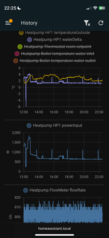

Ik zie dat mijn quatt al 10 uur zonder defrost draait bij 2-3C boven nul. Ik zie wel iedere 2 uur een powerpiek naar ca 1000 watt. Telt dat ook als een defrost? En wat doet ie dan?
Afbeeldingslocatie: https://tweakers.net/i/kzWKwt2EbnJEozaF8HoOlUDDlgk=/x800/filters:strip_exif()/f/image/puCq0wGGVIMubcXotVdSdWPG.png?f=fotoalbum_large
120m2 bovenwoning met 6 radiatoren en vvw in de badkamer. Intergas HRE 36/30A met Honeywell Round Modulation en Quatt hybrid op het dak van de dakkapel
  • paQ
Oilreturn cycle?

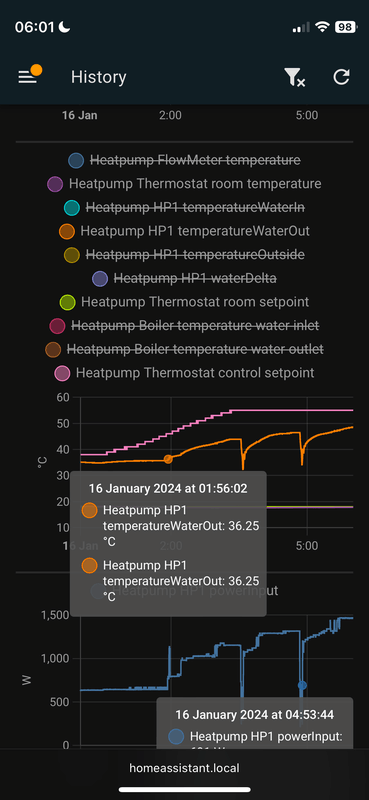

Zouden jullie eens mee willen kijken. Gisteravond om 22.00 uur nachtverlaging van 20 naar 19.5. Zojuist om 08.15 weer verhoogd naar 20 geeft dit beeld:
Het is -1 graden momenteel. Ik heb het idee dat de Quatt wel iets meer had kunnen doen en de cv iets minder, of zie ik dat verkeerd?
De Quatt staat aardig te stampen (of was dit een dubbele?). Ik vermoed dat die vol met ijs zat en dan moet de CV aan het werk omdat de Quatt warmte afneemt ipv levert om zichzelf te ontdooien.

netappie schreef op dinsdag 16 januari 2024 @ 08:31:
Als ik de grafieken zo zie dan zat de Quatt op het maximum van zijn kunnen, terwijl je huis natuurlijk wel sneller afkoelt als de zon onder is en je ook nog om een hogere temperatuur vraagt.
Het is ook niet dat de CV ketel volledig ontspoort qua vermogen of dat de Quatt mindert in zijn vermogen. Dus tenzij je een enorme overshoot in binnentemperatuur zag, zie ik het probleem niet.
Als je een paar graden meer vraagt, dan verwarm de CV installatie niet alleen de lucht, maar ook meubels, muren, vloeren, plafonds, en alles wat warmte opneemt. Dit is wat we noemen thermische massa. Die massa geeft ook weer warmte af als je CV installatie uit staat, dus zie het niet als probleem.
Wat wel kan spelen is een gedeelde dragende muur met buren die geen warmtepomp hebben. Als die de thermostaat laag zetten, dan gaat die gedeelde muur zijn warmte afgeven aan hun kant.
Dat kan betekenen dat je wat meer warmteverlies gaat zien, al is wat verlies door 15 graden aan de andere kant van de muur natuurlijk veel gunstiger dan een ijskoude buitenmuur bij dit soort temperaturen.
Kortom, niet te veel over stressen en volgende keer geen verhoging toepassen als je er niet bent als je geen gasverbruik wilt zien.

okijokii schreef op dinsdag 16 januari 2024 @ 08:22:
Zo als zo vaak al is aangegeven, op een bepaald moment kan m’n door het hoge warmteverlies van je woning een nachtverlaging het niet meer bijbenen en wat ook gezegd is dat je Quatt op zijn max komt, als hybride heeft hij dan alleen de kans om de cv er bij te schakelen.
Ik heb dit ook.
Dus beter als je geen gas verbruik wilt zien is om in een dergelijke situatie waar het buiten koud en veel waait om geen nachtverlaging toe te passen en de Quatt gewoon door laten pruttelen.
Maak voor je zelf wel een rekensom wat uiteindelijk goedkoper onder de stroom gaat worden, wat minder stroomverbruik maar dan wel iets meer gasverbruik of alleen een iets hoger stroomverbruik. Afhankelijk van jou prijzen kan dit dus alle twee kanten opgaan.

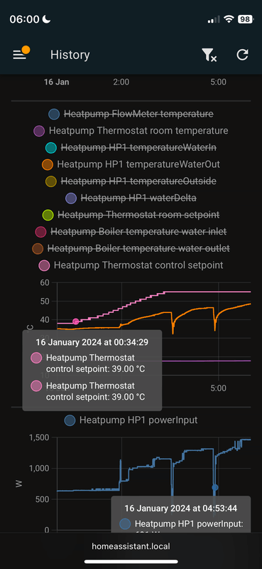

Toevallig weer een overshoot gehad voordat de nachtverlaging inging (en ook niet naar 20,5 in de avond deze keer?)?
Met een overshoot heb je kans dat de kamertemperatuur dropt tot 0,4 (ook dankzij defrosts) onder de ingestelde temperatuur, Quatt gaat aan bij daling naar 0,6 eronder maar heeft ketel nodig?
Heb je, met deze temperaturen al eens overwogen geen nachtverlaging toe te passen?
Hier heeft Quatt volle nacht (en gisteren) op top van zijn kunnen gedraaid, dus ben niet verrast door wat gas extra (voornamelijk defrosts). Heerlijk warme kamer.
(Edit, Zie nu dat die nachtverlaging hierboven vaker wordt genoemd)

  • okijokii
  • Registratie: Oktober 2021
Friezin schreef op dinsdag 16 januari 2024 @ 08:49:
Ik heb helaas geen HA, dus kan dat niet checken, maar zou goed kunnen. Toen ik naar bed ging was het 20.3
Dan de nachtverlaging naar 19.5 en mogelijk pakt de Quatt het dan op wanneer het 19.2 is.
Maar wat me dan opvalt is die 2 grote pieken en naar mijn idee onrustige manier van verwarmen. Maar blijkbaar ben ik de enige (y)

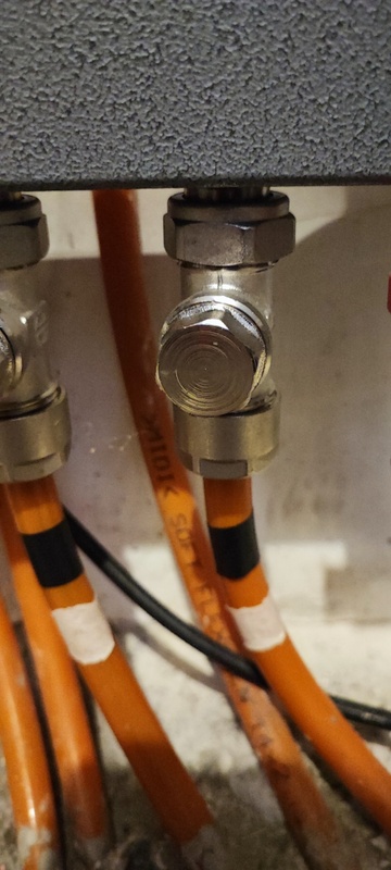

  • okijokii
Friezin schreef op dinsdag 16 januari 2024 @ 09:02:
Bij een ltv-verdeler zit er een stelschroef in wat je met een inbus in kunt regelen, zoiets (willekeurig merk, maar duidelijke uitleg):
https://qualifloor.nl/robot-pro-uitvoering/
Bij deze zit bij de aanvoer een stelschroef:
Afbeeldingslocatie: https://tweakers.net/i/1FyR8rl2v9w7olCAGZ3KLgjTSZs=/x800/filters:strip_icc():strip_exif()/f/image/sZcqLLb6HWlIVUFjPsOH9mA3.jpg?f=fotoalbum_large
En bij de retour een kraan:
Afbeeldingslocatie: https://tweakers.net/i/Gli9vN1bAQWY9j8Zrl68e-eC8RQ=/x800/filters:strip_icc():strip_exif()/f/image/dlfxyir8cfkELEC0Vad0qLfn.jpg?f=fotoalbum_large

  • Friezin
  • Registratie: November 2023
okijokii schreef op dinsdag 16 januari 2024 @ 08:58:
Ik heb helaas geen tekening van de vvw.
Is m.i. ook niet van belang, wanneer je de retouren maar identiek hebt.
Hier 2 korte groepen in de keuken: hebben dezelfde retourtemperatuur als rest, maar hiervoor moesten ze wel bijna dichtgezet (rest groepen ongeveer 1/4 tot 1/3de open: dit omdat de vvw onnodig teveel flow opslokte, ten nadele van 2 kleine radiatoren boven).

  • Friezin
okijokii schreef op dinsdag 16 januari 2024 @ 09:05:
Moet echt IN de verdeler zitten (zie foto's in link).
Daarmee kun je inregelen hoeveel (en of er) water in de verdeler weer wordt bijgemengd met kouder.
Van belang bij cv: daar staat bijmenging vaak op maximaal om cv-water af te koelen.
Edit, Er staat ook een mooie foto in van een opengewerkte verdeler met die stelschroef

  • netappie
  • Laatst online: 07:45
De stelschroef zit als het goed is bij de retour van de verdeler richting CV. Zo stel je hoeveel afgekoeld water uit de vloer een tweede rondje gaat maken (mengt met aangevoerd warm water en gaat dan door de pomp) en hoeveel richting de CV gaat.
  • okijokii
Friezin schreef op dinsdag 16 januari 2024 @ 09:11:
Nee, die zit er niet in

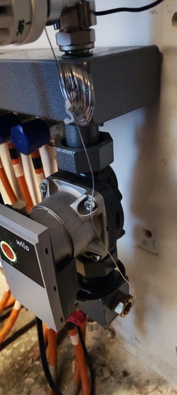

  • patrickvdhart
  • Laatst online: 18-07 23:25
Vraagje op gevaar dat het al voorbij is gekomen in dit lange onderwerp: Flowrate.
Mijn flow gaat nooit naar 0, zelfs als de Quatt uit staat, als bijv de zon schijnt. Is dat normaal en zien anderen dit ook? Hij gaat bij mij nooit onder de 440. Is dat een meetfout of is dit de bedoeling? Lijkt me vreemd om water te circuleren over een WP die uit staat.
Afbeeldingslocatie: https://tweakers.net/i/Jua0F-RtnaovClydPwfQiMeft2c=/800x/filters:strip_exif()/f/image/B1MSHwSdxwMLvNSklQhjuWZf.png?f=fotoalbum_large
  • netappie

  • verguldebarman
  • Laatst online: 18:01
patrickvdhart schreef op dinsdag 16 januari 2024 @ 09:21:
Je hebt een flow van 400, want dat is de anti-vorst beveiliging. Onder 5gr gaat de pumpprotection aan. Pas als het buiten weer lekker warm is, dan gaat de flow naar 0 als de Quatt uitstaat.

Mijn Quatt zorgt zelf voor een nachtverlaging door te laat het vermogen te verhogen. Ik zie dat de control setpoint van de Honeywell al om 00:30 omhoog gaat maar dat mijn Quatt nog rustig anderhalf uur door blijft pruttelen op de 670 watt waarmee het huis gistermiddag en gisteravond strak op temperatuur bleef. Als de Quatt met de verhoging van de control setpoint van de Honeywell het vermogen naar 1000 watt had verhoogd dan was het huis op temperatuur gebleven. Nu heeft de Quatt de halve nacht op 1500 watt moeten draaien met water van 50 graden om de temperatuur weer terug omhoog te krijgen. Dat is niet efficient, ook omdat de defrosts bij 1500 watt dan vaker voorkomen.
@marijnflipse graag jouw commentaar Marijn
Afbeeldingslocatie: https://tweakers.net/i/qv3XBjm1dpq9Z6XL9JSrmn5OEds=/x800/filters:strip_exif()/f/image/5lo2x6Rq2KLOkAO5PYnRGgr7.png?f=fotoalbum_large
Afbeeldingslocatie: https://tweakers.net/i/KXqqySalohgVSHDaWtfvz8Im_3c=/x800/filters:strip_exif()/f/image/M6WyUPiwTZlL1owHB2AV6hVh.png?f=fotoalbum_large
Afbeeldingslocatie: https://tweakers.net/i/qEXrupqDH-kN--JAV2nKH0XdxpQ=/x800/filters:strip_exif()/f/image/oKVVOCVOmRwImZuSHJClCjwY.png?f=fotoalbum_large

Het is deze serie: https://thermrad.nl/produ...rmingsverdeler-standaard/
Enige wat het stelventiel doet is de flow richting de CV ketel beperken waardoor er meer richting de pomp gaat voor een volgend rondje.
Dus of je die in wel of niet in de verdeler doet is een keuze, maar dat die vlak bij de retourleiding zit is een gegeven.
Dit is geen ltv-verdeler.

  • netappie

TeslaNerd schreef op dinsdag 16 januari 2024 @ 09:33:
Mijn Quatt zorgt zelf voor een nachtverlaging door te laat het vermogen te verhogen. Ik zie dat de control setpoint van de Honeywell al om 00:30 omhoog gaat maar dat mijn Quatt nog rustig anderhalf door blijft pruttelen op de 670 watt waarmee het huis gistermiddag en gisteravond strak op temperatuur bleef. Als de Quatt met de verhoging van de control setpoint het vermogen naar 1000 watt had verhoogd dan was het huis op temperatuur gebleven. Nu heeft de Quatt de halve nacht op 1500 watt moeten draaien om de temperatuur weer terug omhoog te krijgen. Dat is niet efficient, ook omdat de defrosts bij 1500 watt dan vaker voorkomen.
Dat is idd exact het probleem van de Quatt die ik ook ervaar. De Quatt doet het veel te lang rustig aan terwijl de buiten temperatuur zakt om dan vervolgens vol aan de bak te moeten om het probleem te corrigeren. Dat is oncomfortabel en inefficient, vraag me of of de Quatt de buiten temperatuur sensor überhaupt gebruikt.
Heb dit geprobeerd op te lossen door vanuit HA de gevraagde temp langzaam te vehogen gedurende de nacht maar T6 negeert alles < 0,5 graden verandering
[ Voor 4% gewijzigd door patrickvdhart op 16-01-2024 09:40 ]

patrickvdhart schreef op dinsdag 16 januari 2024 @ 09:37:
De Honeywell heeft de buitentemperatuur ook niet nodig. Honeywell heeft duidelijk wel een betere sturing die ook voor de Quatt beschikbaar is via de opentherm bus maar waar Quatt (nog) niets mee lijkt te doen

Gewoon een vloerverwarmingverdeler die zorgt dat je ook HT aanvoer kan gebruiken, anders was die pomp zinloos (dan geen verbinding tussen aanvoer en retour) . Maar volgens mij precies wat @okijokii heeft en kan hij daardoor dus de mengverhouding instellen zodat alle leidingen warmer worden.
[ Voor 5% gewijzigd door netappie op 16-01-2024 09:45 ]

TeslaNerd schreef op dinsdag 16 januari 2024 @ 09:42:
De Honeywell heeft de buitentemperatuur ook niet nodig. Honeywell heeft duidelijk wel een betere sturing die ook voor de Quatt beschikbaar is via de opentherm bus naar waar Quatt (nog) niets mee lijkt te doen
Inderdaad - volgens mij is de Honeywell puur een doorgifte luik voor gewenste temperatuur en eigenlijke temperatuur, de CIC neemt de rol over van thermostaat en negeert al het andere van HW. Of de HW dit beter kan dan de CIC weet ik overigens niet, er valt niets in te stellen op de HW.
Dat zou mooi zijn. Wat betekent dit in de praktijk? Met een waterpomptang die dop eraf halen en dicht draaien?
2-onder-1-kap 1990 | Enkele Quatt op garagedak | T6 | Intergas Xtreme 36 | vvw beganegrond en badkamer | radiatoren met speedcomforts begane grond en eerste verdieping | Zonnepanelen 3,3 MWh per jaar | HR++

  • Friezin
okijokii schreef op dinsdag 16 januari 2024 @ 09:49:
Ik zou contact opnemen met installateur of dat wel zo werkt (want ben het niet eens met @netappie ).
Water wordt bijgemengd IN de verdeler.

Bij mij gaat het nu stukken beter dan de vorige vorst. Inmiddels ligt er bij ons een laagje sneeuw, maar de Quatt gaat redelijk onverstoord door:
Afbeeldingslocatie: https://tweakers.net/i/cMzmxkh7cyJw_4mzATD-QgWng5w=/x800/filters:strip_exif()/f/image/UFTL8UI34xYrH6g44wsELZmT.png?f=fotoalbum_large
Settings:
- thermostaat 24/7 op 21 graden
- vvw alle kranen helemaal open
- vvw thermostaatkraan op 40 graden
Ik gebruik de vvw vanwege de COP, de warmte lekt naar boven weg en verwarmt zo ook de verdieping erboven mee. Die is ook 20 graden constant (incl 3 radiatoren die nu praktisch continu openstaan ook)
Haal de dop er even vanaf en maak een foto zodat we even kunnen zien wat er op staat.
Met helemaal open gaat het CV water zo veel mogelijk uit de vloer naar de retour (dus linksaf) met helemaal dicht kan het water niet naar de CV, dus dat zal niet instelbaar zijn, maar met bijna dicht gaat bijna al het afgekoelde water richting de pomp (rechts) om daar bij te mengen met heet CV water.
Aangezien de Quatt zelf 55 graden kan leveren moet je wel opletten dat het niet te open staat. Zoek even op wat het maximum is van jouw vloer en vergelijk dat met de JSON waardes om zeker te zijn.

Friezin schreef op dinsdag 16 januari 2024 @ 09:52:
Het stelventiel regelt de verhouding van afvoer koud water. Wat niet afgevoerd wordt gaat inderdaad weer richting aanvoer voor mengen IN de verdeler, net voor de pomp.
